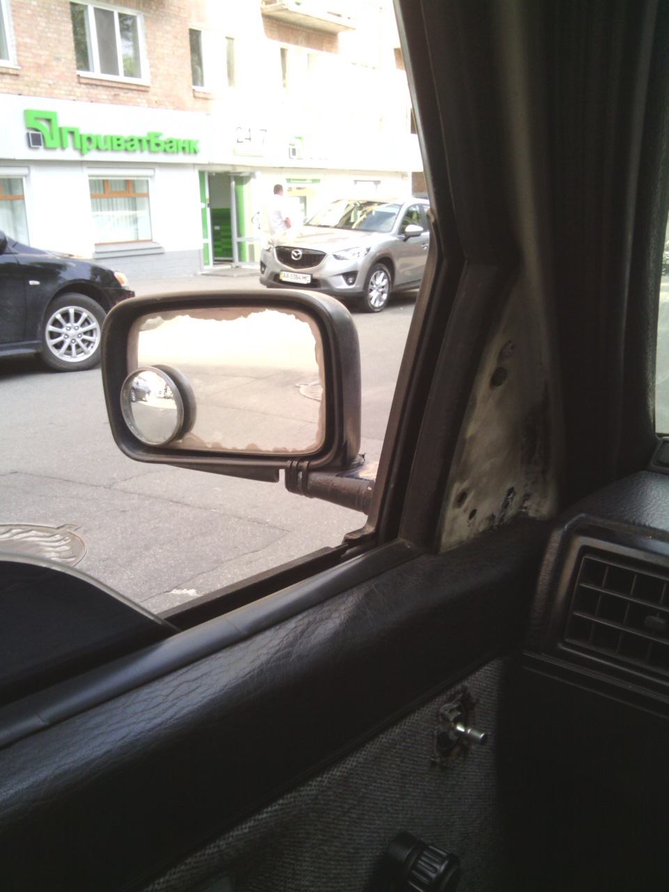

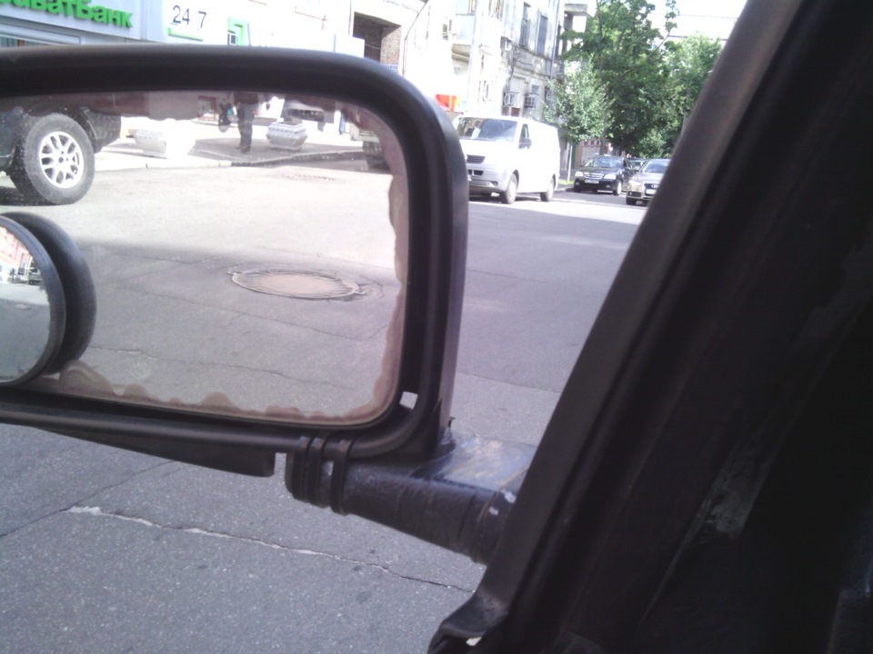

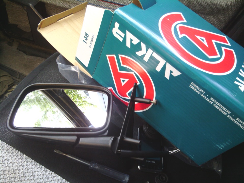

Так как состояние родного левого зеркала оставляло желать лучшего, решил заменить его на испанский ALKAR. На разборку как-то нет времени вырваться, а в инете бу оригиналы как-то состоянием не радовали.
Из минусов —
— посадочная платформа из пластика, а не метала;
— патрон регулировки так же с пластиковым кожухом, несколько меньшего диаметра.
Стало все нормально на штатное место, но пришлось немного выгнуть лепестки фиксирующей шайбы.
В компекте только зеркало, поэтому все болты, прокладку для карты и ручку регулировки переставил родную.
Посмотрим, насколько его хватит. :)
