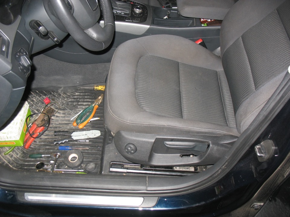

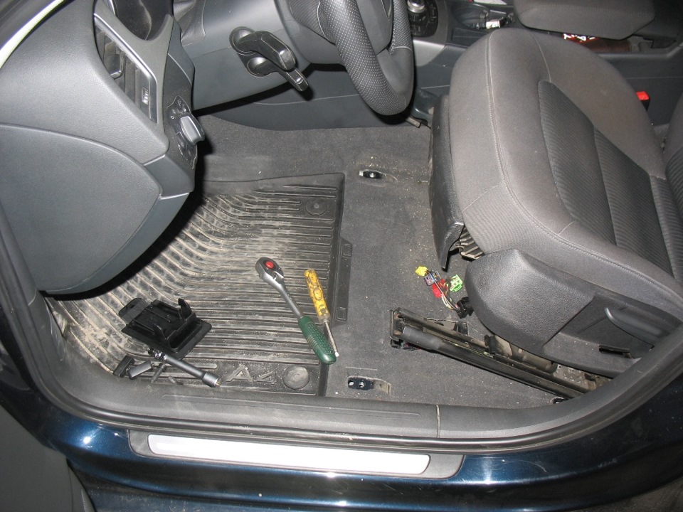

Первым делом открутим 4 болта крепления сиденья.

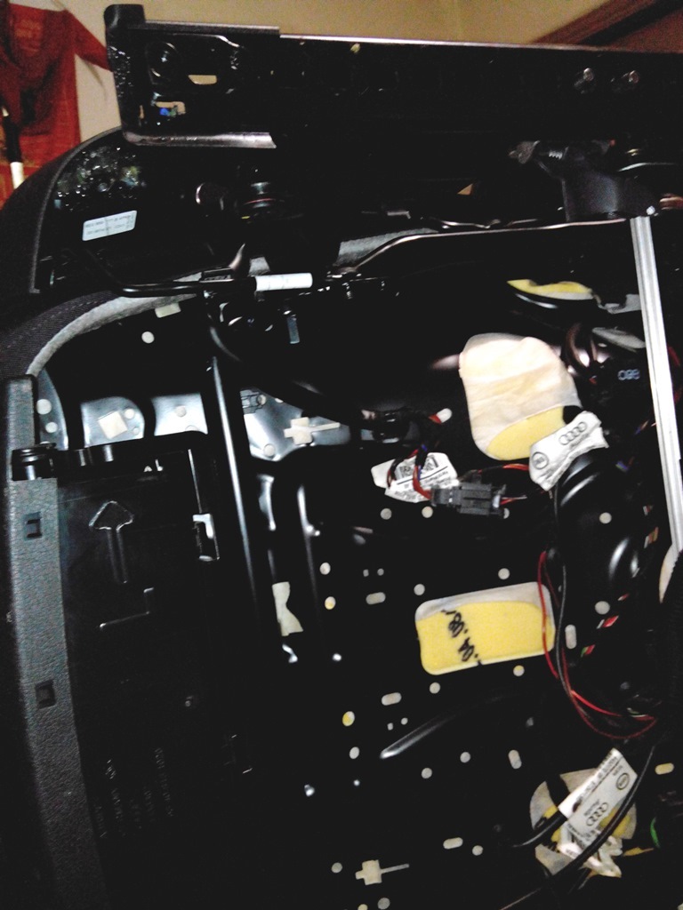

Затем отключаем разъемы под сиденьем — подушка, подсветка, обогрев, датчик присутствия…

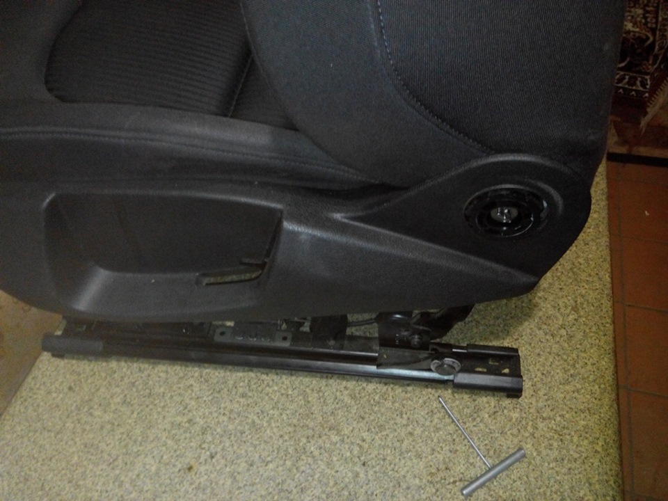

Снимаем ручку регулировки сиденья по высоте и крутилку регулировки наклона спинки.

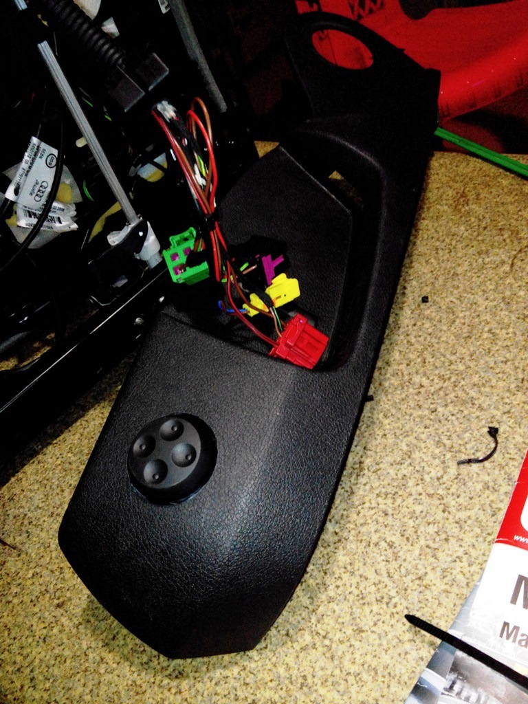

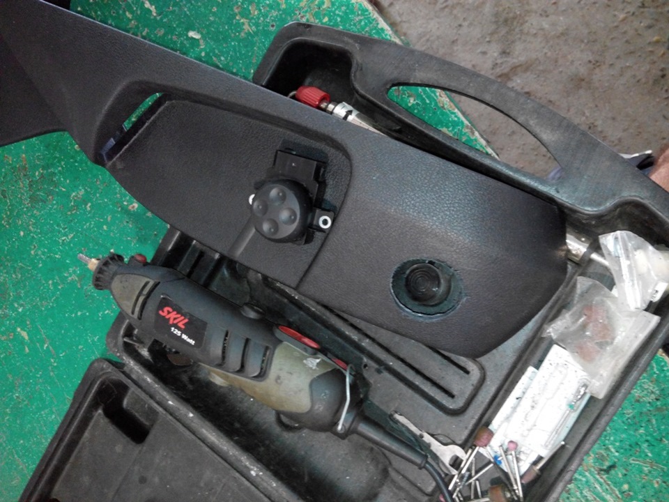

Отсоединяем накладку (которая со стороны порога). С внутренней стороны накладки размечаем будущее местоположение 4-х позиционного переключателя опоры, прибегаем к помощи "дремеля" и получаем…

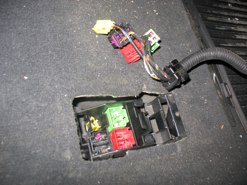

Возвращаемся в авто.

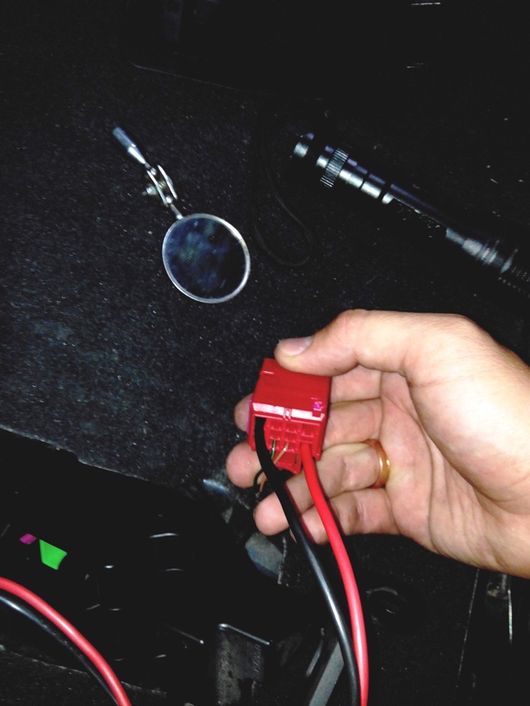

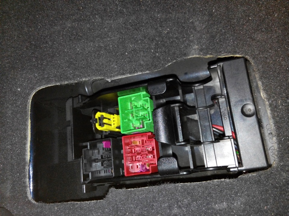

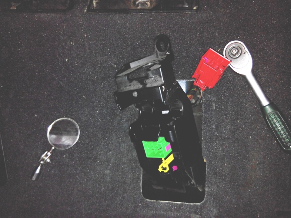

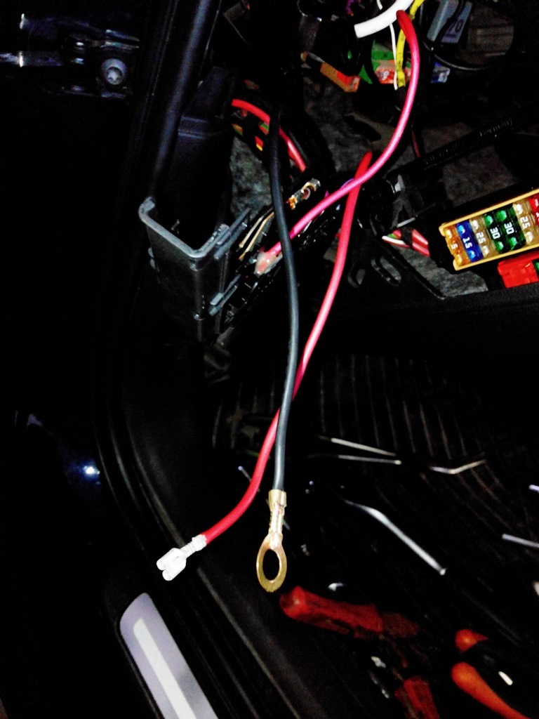

Вытаскиваем из недр разъемы, нас интересует красный. Т.к. подсветка пространства ног для задних пассажиров присутствует в авто, разъем есть, но естественно ответная часть только для подсветки, т.е. 2 тонких контатка (+/-).

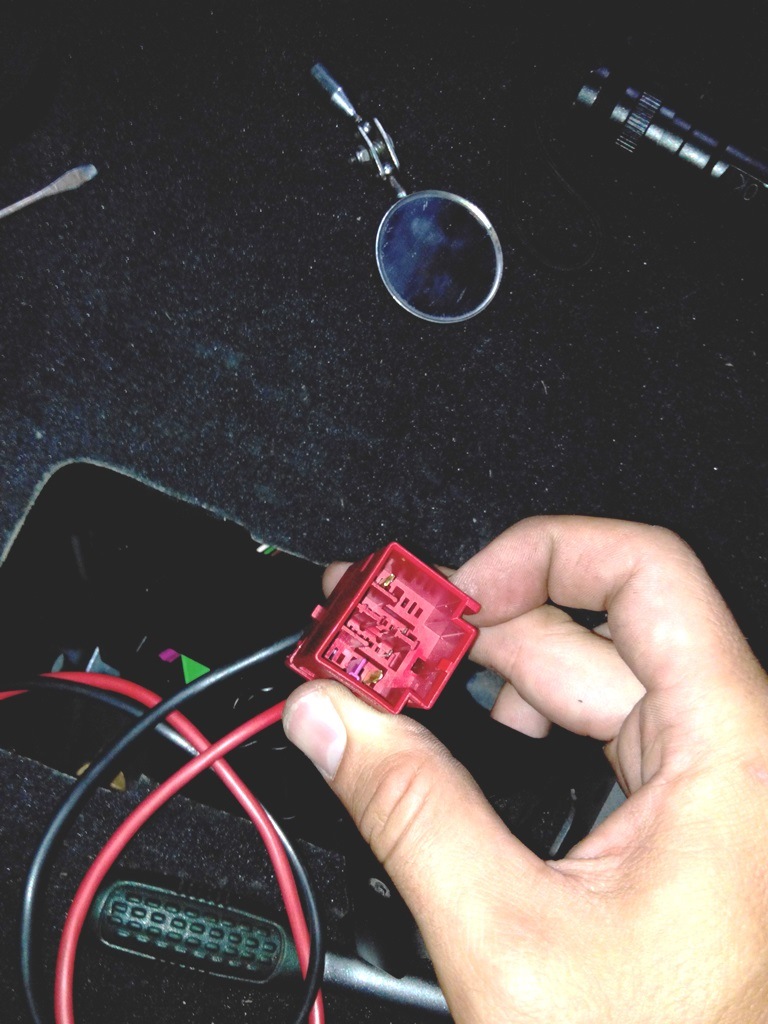

Нам нужны ещё 2 "папы" в этом разъеме, для питания моторов опоры. ELSA говорит что для таких сидений используется предохранитель 15A… провода беру какие есть, 15А они уж точно выдержат :)
Провода обжимаем, ставим "папы", немного дорабатываем и устанавливаем в требуемые места. Разъем "защелкиваем".
Всё, можно начинать обратный монтаж.

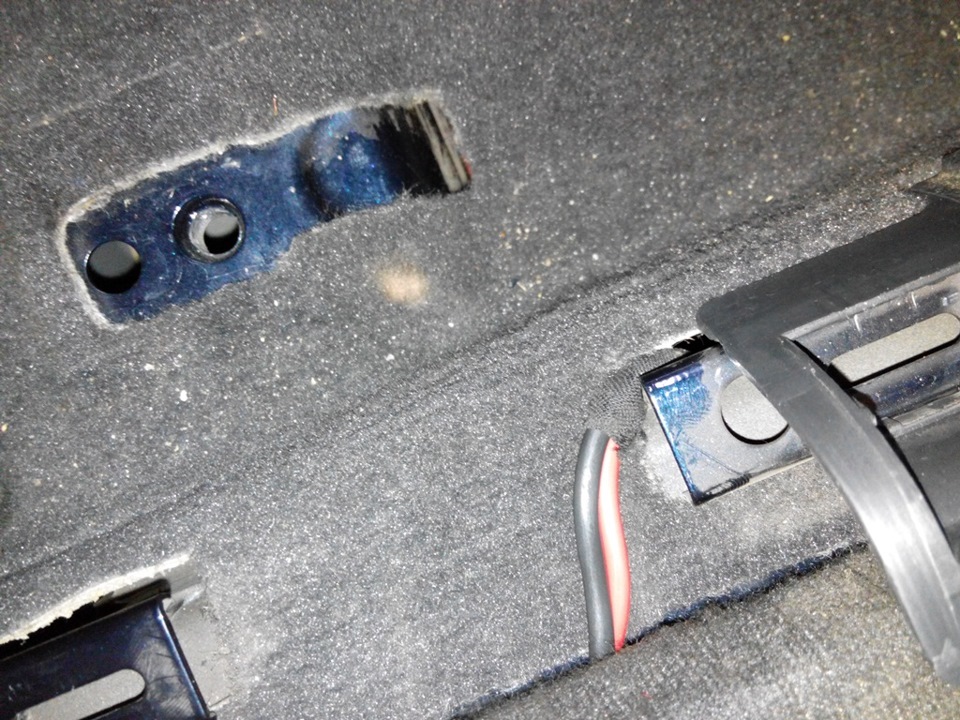

Провода протягиваем вдоль порога с общим жгутом к блоку предохранителей со стороны водительской двери.
Определяем длины проводов и обжимаемся — массу крепим под подходящий "болт к кузову" (штатные места, их много где есть), плюсовой — обжимаем "мамой" (затем разъем слегка придавим с боков чтобы влез куда надо).

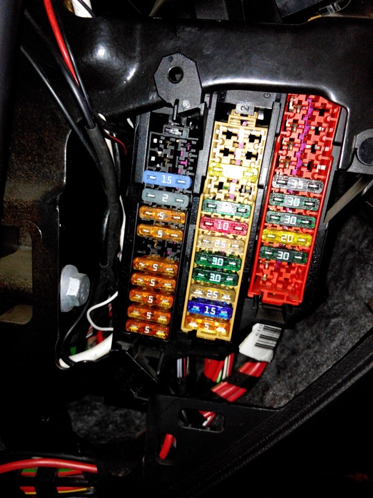

Вытаскиваем, отсоединяем и открываем черную "колодку" — там +12в появляется после включения зажигания. Внедряем наш провод, устанавливаем предохранитель 15А.
Видим 2 "не штатных" предохранителя в левой колодке — новый 15А — для нужд сиденья и ниже 2А — пару лет назад установлен — питание радар-детектора, garmin, передней камеры и монитора-накладки на зеркало заднего вида.
Вернемся к сиденью — клей остыл. Протягиваем штатную проводку, крепим как положено, в красный разъем сидухи вставляем "мамы" питания моторчиков.
Устанавливаем все на место. Ничего не мешается, хотя механизм и переключатель — с пассажирского сиденья.
Загружаю всё на место, креплю, проверяю. Работает.
