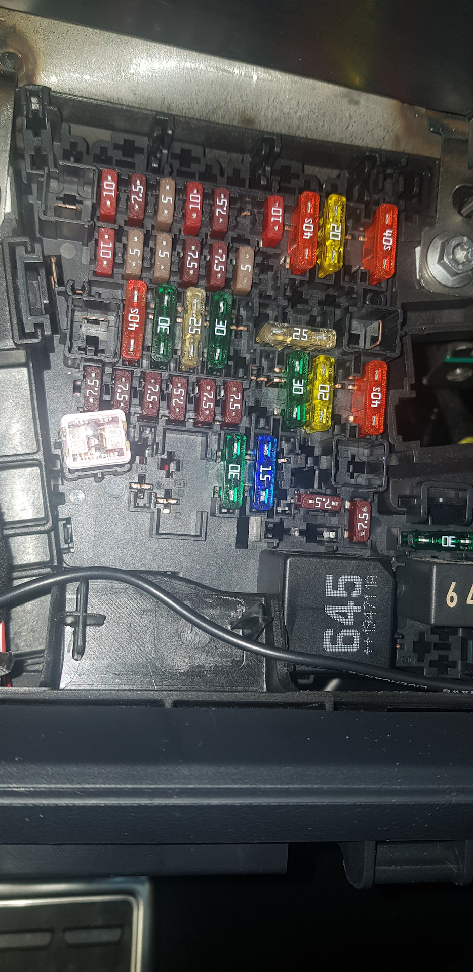

9. В какой предохранитель втыкать?
Установленные — не трогать!
Варианты:
Включено постоянно или через замок,
предохранители в наличии большие или маленькие.
10. Незабыть подключить аккумулятор
подключения к штатным работающим устройствам нет! поэтому ошибок недолжно быть.

Блин рассчитывал на 32 или 35. А они заняты (
4, 48-й свободен. Можно на один два потребителя. (32-парктроник, 35 — наклон фар, камера-радар)
48 и 47 оказались работающими после поворота ключа. Зацепил туда. Думаю какие предохранители воткнуть. 4 ка всегда 12V
самые маленькие, какие найдутся (3-5А)
Да по 5 ке туда воткнул и норм
Да, там с одной стороны установлено с завода, а с другой стороны надо самому вставлять.
А почему 36 и 37 не рекомендуешь?
"36 — мощный модуль фары вправо", "37 — мощный модуль фары влево" — связано с освещением, оба рассчитаны на 10А .
Если очень хочется, то можно)

Если надо чтобы отключалось с зажиганием то № 4, 32, 35, 48 (через замок), если работало всё время и откл вручную то № 11, 18, 24, 44 (постоянный +). В зависимости от комплектации.

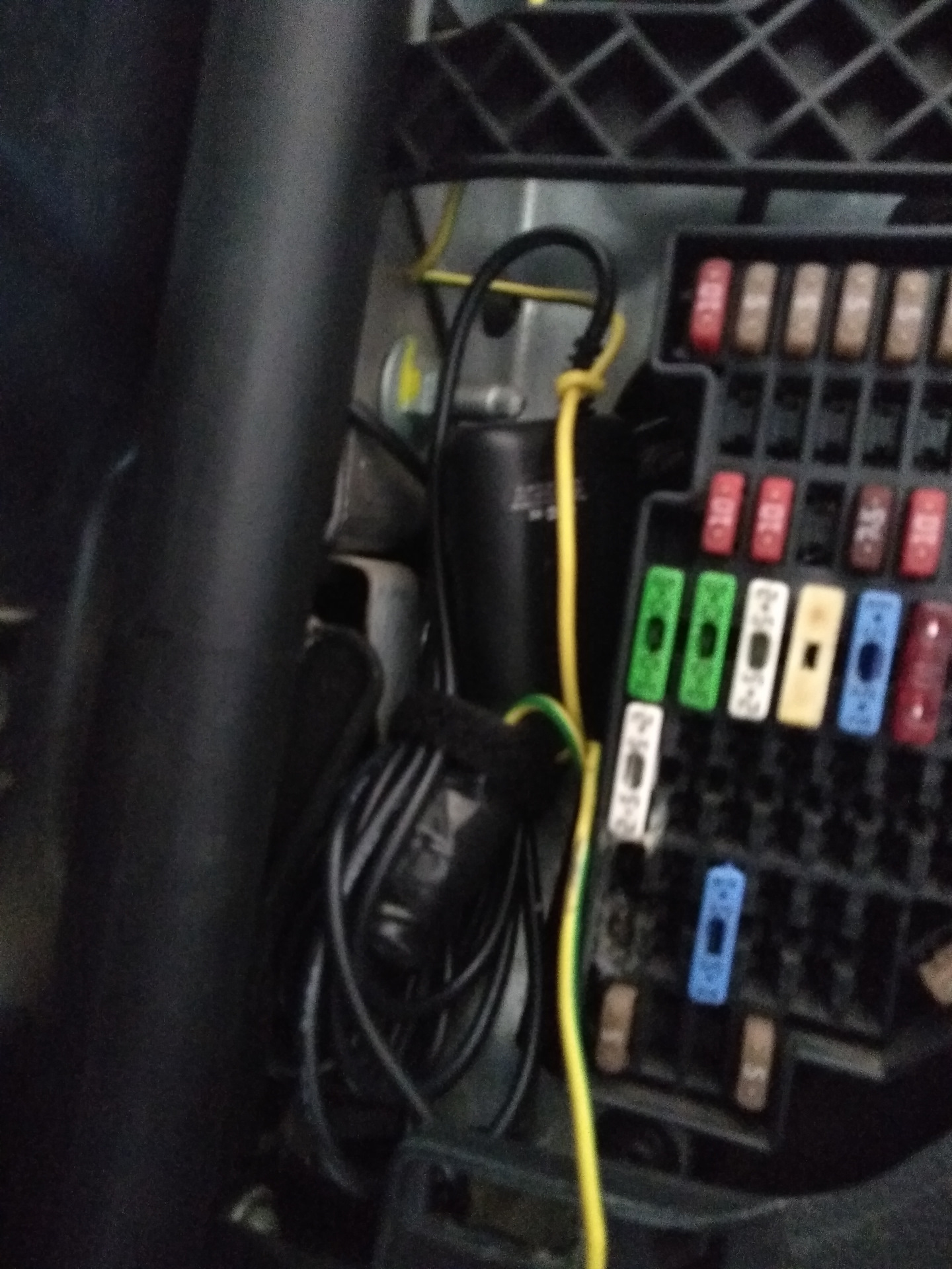

я через led-car.ru/shop/power-magic-pro-for-blackvue/ подключал. там 3 провода!)
Хороший регистратор.
Этот контроллер надо подключать так:
4-жёлтый к постоянному (+),
3- красный через замок к (+),
5 — чёрный (-) масса.
(см ранее)
да это понятно))) какие предохранители на эти клеммы ставить?)
5-7.5 А. Больше нежелательно. Максимальный ток устройства 2А.

Подскажи в какой разъем подключать желтый? мне нужен постоянный плюс.

получилось. Я подключил в 24, но power magic pro не работает как должен. Регистратор выключается вместе с зажиганием.
Нормально! У меня 24 вкл постоянно. ?
Как проверить какой постоянный?
Тестером на массу и по предам.
Чтобы запищал?
Нет, лучше в режиме вольтметра. Должен около 12В показать.
Ок, спасибо. Попробую
Пожалуйста.
