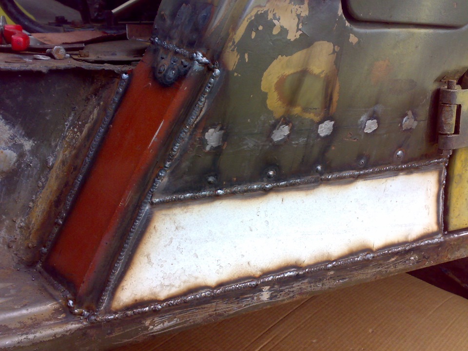

Правые двери в более лучшем состоянии чем левые, поэтому решил, если испорчу, то испорчу более плохие. Итак приступаю к продолжению ремонта. Левые двери оказались не только гнилые снизу, весь левый бок авто начиная от переднего бампера и заканчивая задним крылом был изрядно помят, видимо так когда-то заехали в гараж. Вмятины без складок и пузырей, буду восстанавливать.Вырезал всё гнильё, высверлил точечную сварку между лепестком и каркасом двери. Выправил лепесток.
Как оказалось, низа дверей уже были ремонтированы, и причём очень грубо, пришлось вырезать не только сгнившую часть лепестка, но и нижнюю часть каркаса. По размерам выгнул внутреннюю часть каркаса двери. Железо для этого взял от бывшей торговой витрины-холодильника, которые стояли в продуктовых магазинах в СССР. Очень рекомендую данное железо. Гнётся отлично, варится тоже.
Все загибы на первой двери просчитать не удалось, поэтому со второй попытки изготовил вот такую ремвставочку. Со второй потому что не удалось в первый раз изготовить жёлоб для уплотнителя двери правильной формы. Во второй попытке линию для нужного загиба совсем слегка прорезал болгаркой и ревставочка получилась "что надо".
Боковые стороны каркаса двери "прихватывал", установив дверь на своё место на кузове, чтобы соблюсти правильное положение двери по отношению к порогу.
Обварил сначала точками, затем сплошным швом. На грубую зачистил сварной шов зачистным кругом. в последующем пройдусь шлифовальным кругом.
Затем приступил к изготовлению низа лепестка двери. Железо для этого взял от "лепестка" двери Волги. У него имелась нужная форма изгиба.
Приваривал его сначала точками, затем всплошную. Что-бы увод металла был минимальный, в сплошную варил в разбег, то есть проварив участок сантиметра 3-4, начинал варить с другой стороны. Проваренный участок быстро при помощи влажной тряпочки охлаждал. Увод металла был минимальным.
Ну вот вроде бы первая дверь отремонтирована. Результатом остался доволен. Две двери отремонтировал за день. Покрыл место ремонта кислотным грунтом "Reoflex".
