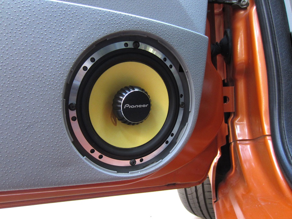

Сразу оговорюсь, что будучи ограничен во времени, хотелось установить новые динамики с минимумом переделок, без кромсания дверных панелей и т.п.

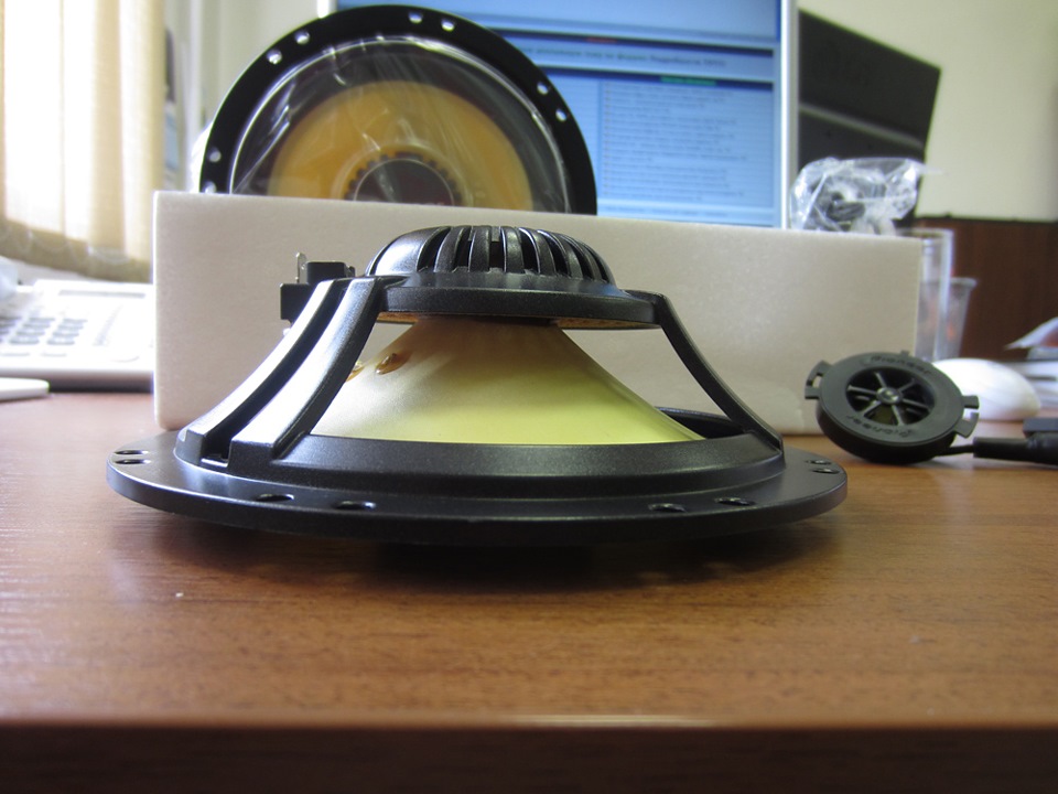

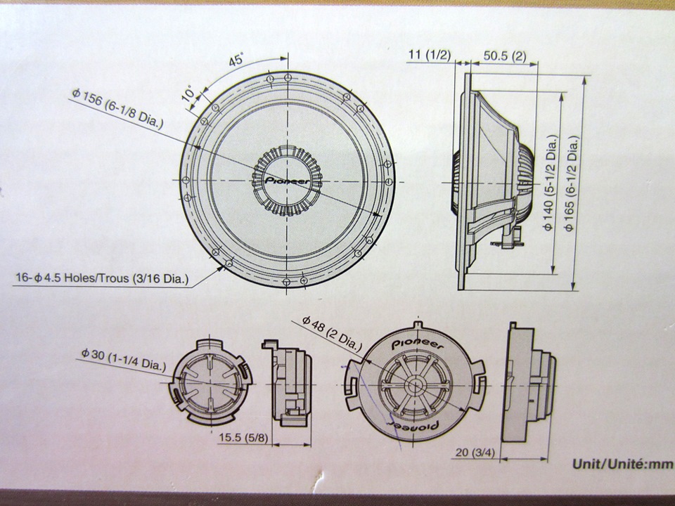

У пионера есть модель TS-Q171C — компонентная система специально для пыжей и ситрош.
Они отличаются тем, что у них магнит вынесен перед дифффузором и за счет этого они очень компактны в задней части, что позволяет установить их вместо штатных без всяких переделок.

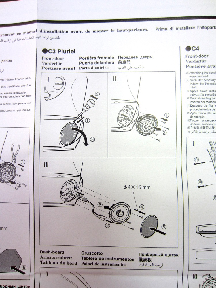

Есть инструкции для каждой модели, даже для Плюриэля:
В комплекте есть все необходимые переходники и крепеж (еще бы, за такие деньги).
Конструктив металлический и выглядит очень добротно, приятно держать в руках.

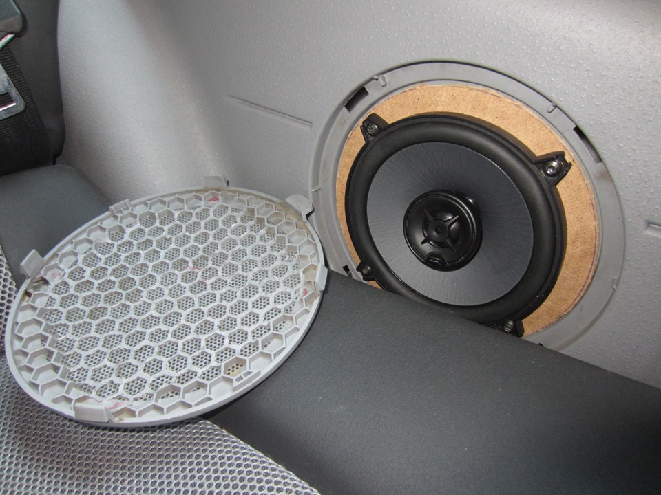

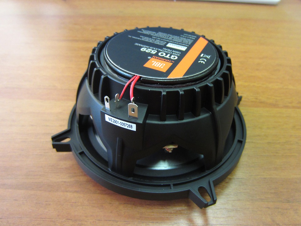

На тыл выбор пал на JBL GTO-529 — сравнительно компактные коаксиальные динамики с хорошей отдачей.
Собственно выбор стоял между 528 (предыдущая серия) и этими. У 528 сопротивление 2 Ом, у моих — 3 Ом. Решил не насиловть штатную голову двух-омными и взял более новую модель. Сделаны они из плотного пластика. Тяжелые.
Итак, поехали.
Про фронт собственно рассказывать особо нечего, т.к. пионеры встали как родные.

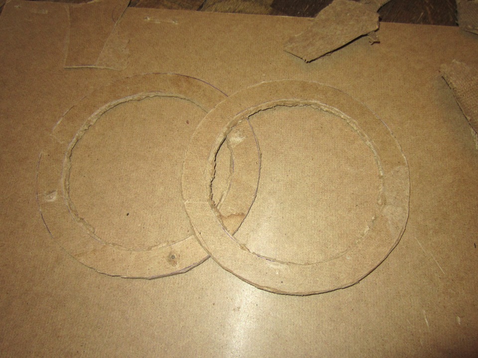

А вот с тылом пришлось немного повозиться.

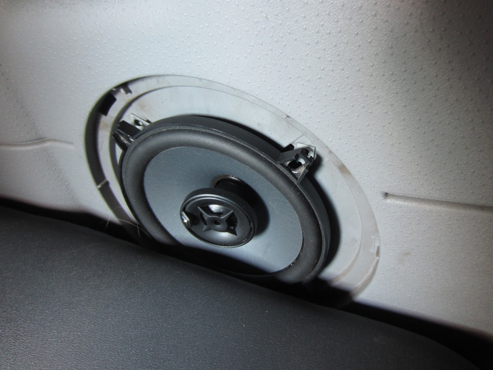

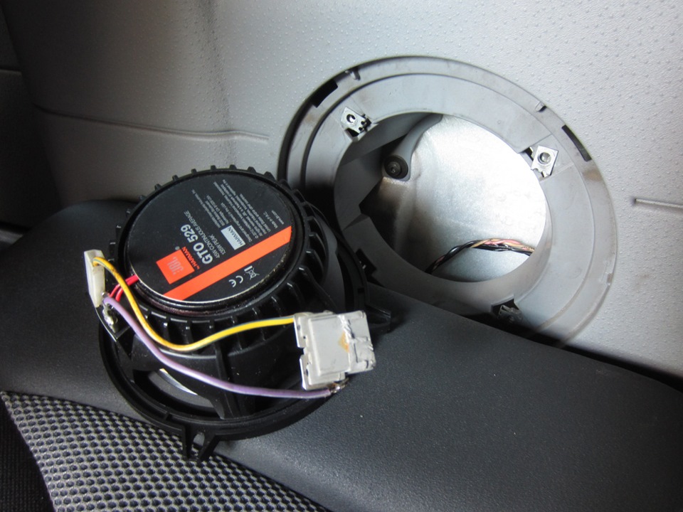

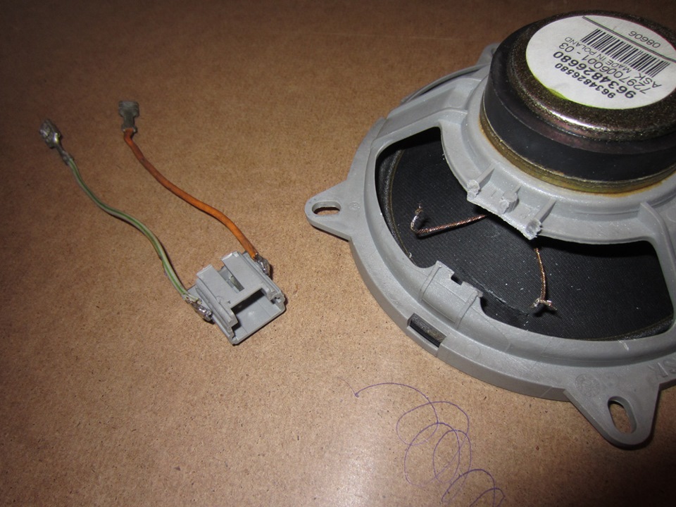

Для подключения к штатным разъемам я выломал гнездо из охрипшего польского динамика и спаял переходник.
Первая проблема — динамик не влез до конца на свое место.
Слишком узкий конус в обшивке боковины. Не хватало буквально несколько миллиметров.
Вырезал из оргалита поставочные кольца. Не смотрите, что так неаккуратно — инструмента подходящего под рукой не было, а руки чесались ))
Встали как раз! Хорошо так, плотненько.

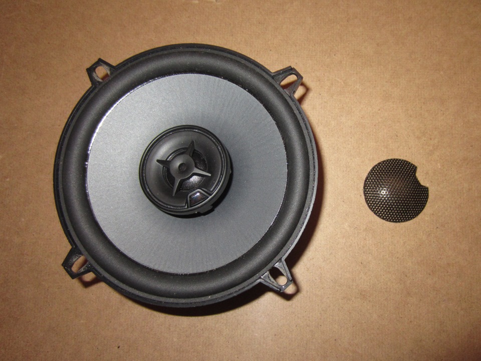

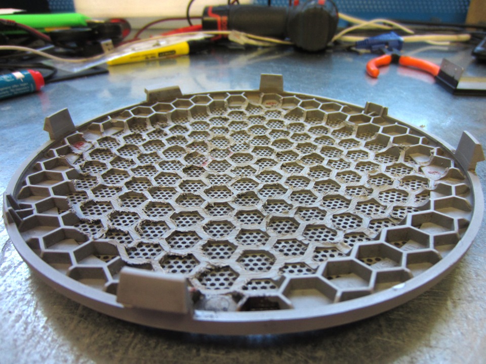

Но вылезла другая проблема — декоративные решетки теперь не вставали на место, сильно выгибались из-за увеличенной высоты динамика, опираясь на его края и выступающий твиттер.
Первым делом я пинцетом аккуратно удалил металлическую решетку с твиттера (делать это нужно аккуратно — чтобы не отломать саму головку от шарнира, на котором она вращаетя)
Затем я обратил внимание, что декоративная пластиковая решетка имеет очень высокие соты (для жесткости) с обратной стороны. Именно они мешали сеть решетке на место.

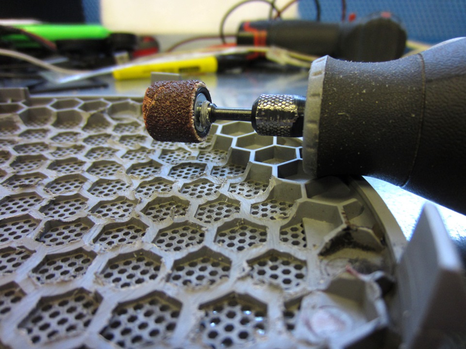

По моему, такая толщина там особо ни к чему, и поэтому взял дремель и без жалости уменьшил их строительную высоту почти на полсантиметра )
Все, теперь решетки встали на место, как будто так и было )
Правда потом выяснилось, что решетки эти дребезжат на большой громкости — но это решается, нужно просто чем нибудь уплотнить их посадку.
По звуку. Ну что сказать. Мои ожидания полностью оправдались — хороший результат с минимумом затрат времени и без переделок.
Конечно, не слишком громко (голова пока штатная), не слишком много басов, но зато чисто, верха мягкие и детальные.

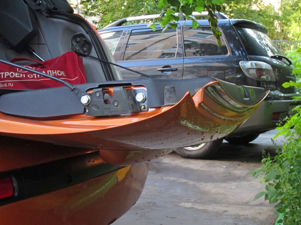

Гляжу теперь на упитанную крышку багажника и что-то мне подсказывает, что туда отлично войдет небольшой сабвуфер )
Но это потом ))
Комментарии 8
Есть планы на реализацию саба в крышку багажника?
Там силовой элемент жёсткости проходит под обшивкой… Мысли посещают, но для начала надо двери зашумить, и то руки не дойдут никак.
Я снимал пластиковую обшивку, да действительно надо будет резать металл, для установки саба. Вот только как объём посчитать что всё правильно играло?

Да, в инструкции есть описание установки и в C4

Там что-то типа штатной шумки внутри из поролона, но она отодвигается вглубь, так что по глубине у тылов места много. Проблема возникла только на внешнем диаметре.
