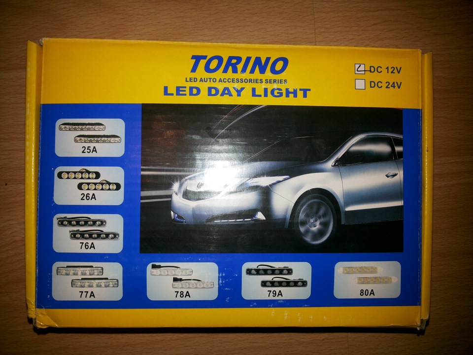

Приценивался в интернете, в авто-магазинах, отзывы-пожелания и т.д., решил (пока) по цене- качеству приобрести за 1 300 рублей вот такой наборчик (проверял в магазине, выбирал наиболее яркие).

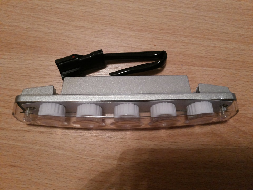

Что было внутри.

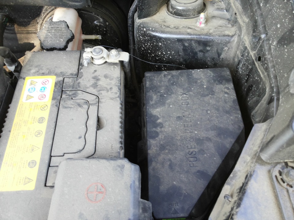

А вот подключение к блоку предохранителей покажу. ДХО — трехпроводное, красный + (и на нем отдельный предохранитель), черный -, белый на отключение ДХО при включении габаритов (любого света).
Надеюсь всё видно куда запитаны провода? Красный и белый втыкаются просто в разъемы, а потом (ломается один предохранитель пополам) и ОДНОЙ НОЖКОЙ предохранителя зажимаются по месту! Черный провод зажат на минусовой клемме. Красный провод запитан на +, где + появляется только в период работы двигателя!
Тут показано, как это выглядит потом культурно.
Немного видно только черный провод.

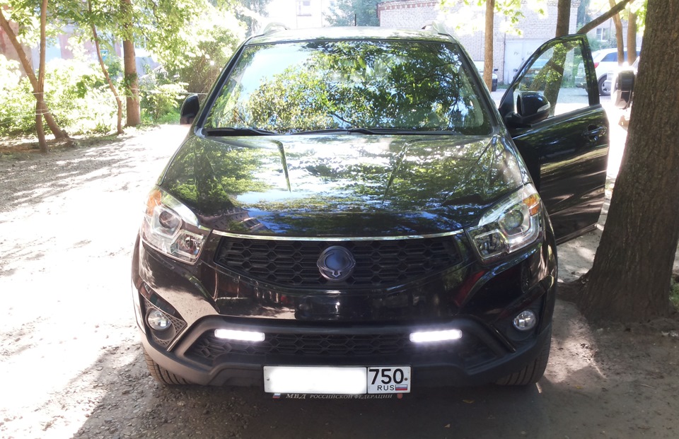

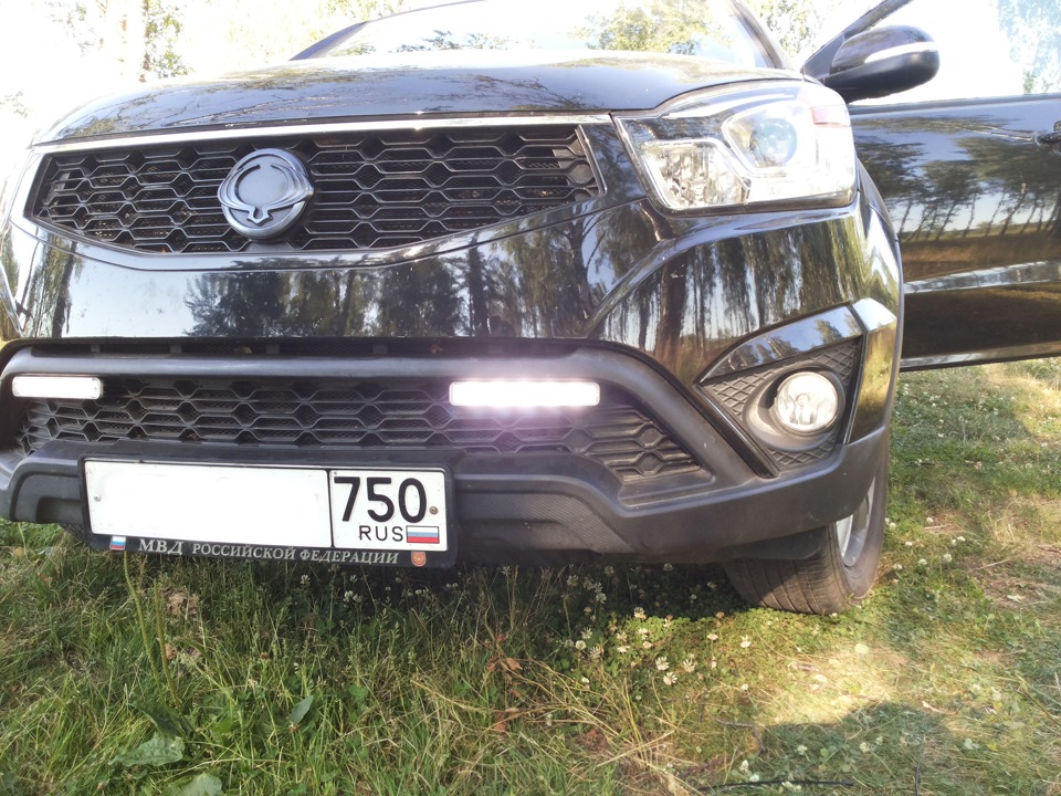

Ну вот вроде и всё, всё на месте, всё работает: запускаем двигатель — автоматически включаются ДХО (приборка не гаснет -ура!), при моргании дальним — ДХО горят, включаем габариты (ближний, дальний, ПТФ) — ДХО потухли!
Вывод — если нельзя, но очень хочется, то можно! И снова пару фото (день сегодня выдался ярким, солнечным).
Комменты в студию!
PS. После некоторого пользования первые выводы: 1. Не греются 2. Светят действительно ярко! 3. Осталось только надеяться что проживут долго!

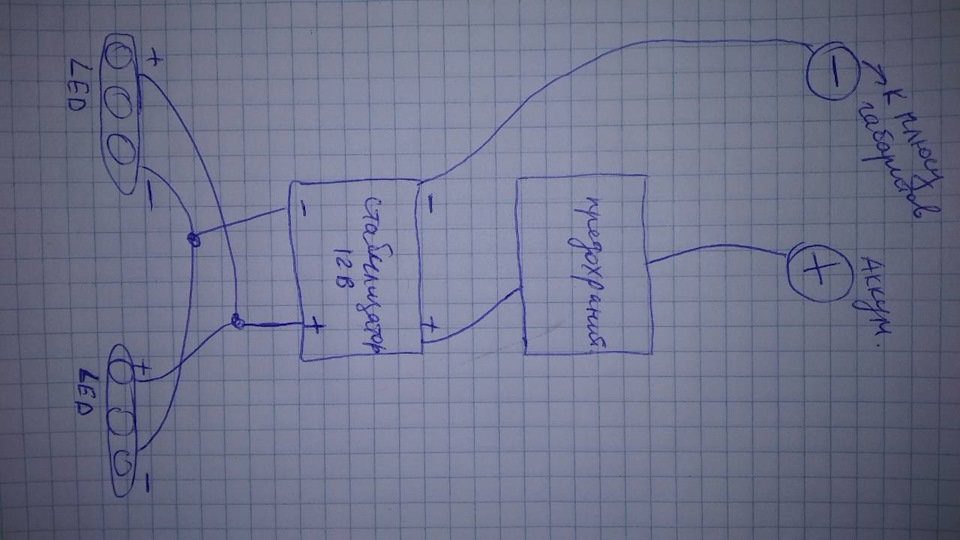

Добрый день, подскажите плиз, рабочая ли схема для подключения дхо?
странная схема
минус ДХО на плюс габаритов?
не пойдет так
реле нужно
Массу получает через лампы габаритов… при выходе из строя предохранителя габаритов — останется и без ДХО.

странная схема
не пойдет так
реле нужно
всё идёт на ура…пока габариты не включены минус на дхо плюсовым проводе берётся через лампочку((нить накала)).а как включаешь габариты два плюса встречаются-и тухнут и вся автоматика.только стабилизатор обязателен для дхо…
это действительно рабочая схема у меня на Опель Омега А сам так подключал, получается как по Госту, при включении ближнего или дальнего автоматически отключаются ДХО, главное подать рабочее питание через стабилизатор не больше 11 вольт, у меня 10,5 вольт, живут уже 6 год
Nishlakaka
.к плюсугабаритов…только экономь…этот провод бери практически возле самой лампочи габаритов…и эта схема соответствует госту только если габариты горят всю дорогу((тоесть и отдельно и вместе с ближним или дальним светом))

А я не буду много писать — просто скажу, что молодец. Всё сделано аккуратно, недорого и с нужным алгоритмом работы.
Спасибо, старался что бы и не сильно колхозно смотрелись, и более-менее по закону.
Да не за что, почему бы и не похвалить человека, если он действительно этого заслужил? ) А про "колхоз" мне, постороннему человеку, и мысли не пришло, так что точно всё чётко.

Вы правы, у нас DRL (ДХО по нашему). Я их включил постоянно, завожу авто они включаются, выключаю зажигание, вынимаю ключ они отключаются. А вот габариты горели бы, как то так))
Выглядит симпатично! Только провода надо как-то пристроить, чтобы они не болтались в отсеке предохранителей.
Да они там не болтаются, просто лежат придавленные крышкой, а за блоком притяны хомутом, так что ничего не оторвется от болтанки или собственного веса.

А чего минусовой не подключил на массу в блоке с предами, тогда и провод лишний не торчал бы ? Масса то она по всему кузову одна.
Поеду на ТО, провода скину что бы лишних вопросов не задавали. А на счет массы… я автомобильный электрик начинающий :) искал куда подключиться просто — контролькой, про массу не подумал.
