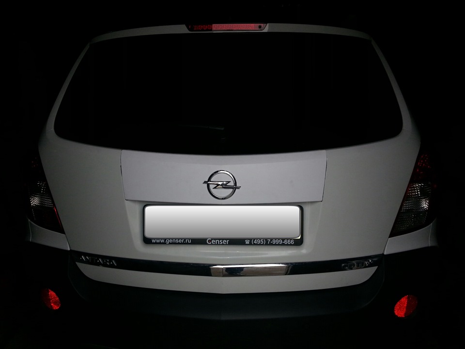

Сразу хочу отметить что делалось все на скорую руку. На данный момент вместо вибры все проклеено дверным D- образным уплотнителем белого цвета по краям и сверху, нижняя часть проклеенв Ш образным уплотнителем. Минус вибры то что она на солнце становится мягкой и постоянно уплывает внутрь со своего места, в результате чего защар сходит на нет. Столкнулся еще с проблемой. Верх я заклеивал нецелым куском(на фото видно), оставил место для того чтобы вода проходила без задержки и не застаивалась. В итоге получил то чтоичерез верх вода под наклалку попадала на ура а через нижние отверстия почти не выливалась, что привело к окислению проводов подсветки номера, а также были залиты все плафоны подсветки номера. После проклейки сверху целым куском дверным уплотнителем проблема исчезла. ( постараюсь скоро выложить в отдельной записи)

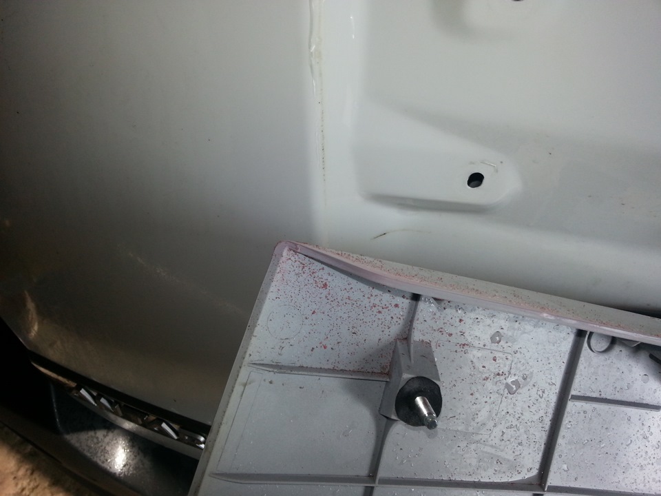

После того, как я забронировал крышку багажника, вопрос с ее защитой от ржи для себя посчитал законченным. Но НЕТ. В общем спустя около полутра месяцев после оклейки появились вздутия пленки в районе накладки. Летом планировал снять накладку и посмотреть состояние пленки под ней, но по стечению обстоятельсв пришлось лезть раньше. В итоге оказалось, что пленка в месте соприкосновения с накладкой местами протерта уже до краски ( и все благодаря песку, которого в месте соприкосновения оказалось полным полно), что привело к небольшому вздутию.
Нужно было что-то делать, иначе еще чуть и повредилось бы лкп, что привело бы в свою очередь к появлению ржи под пленкой.

-Зашкурить острые края накладки (на удивление они реально острые)
-Оклеить наклабку белой матовой вленкой с подворотом (ну так скзать что бы острые углы в пленке были)
-Проклеить накладку с обратной стороны спленом.

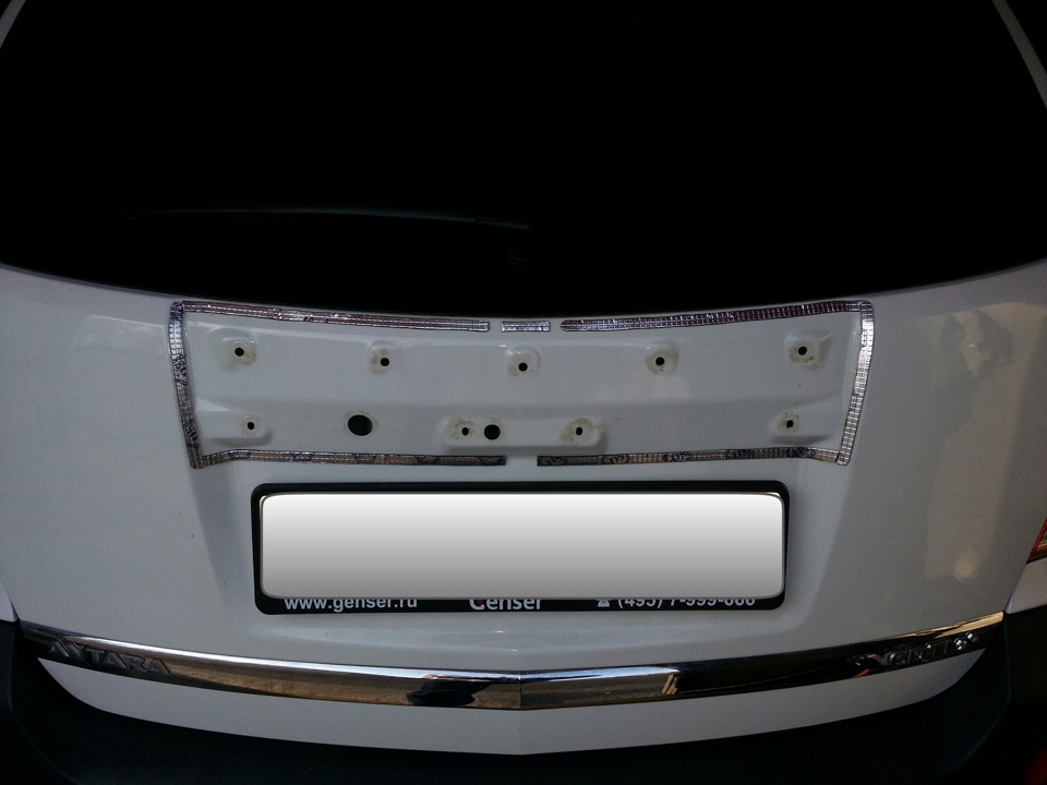

В магазине купил лист вибропласта, самый тонкий который был (уже не помню 2 или 3мм).
Решено было им проклеить места соприкосновения крышки багажника и накладки. Клеил на саму крышку багажника. Все вымерял, что бы вибра из под накладки не торчала.

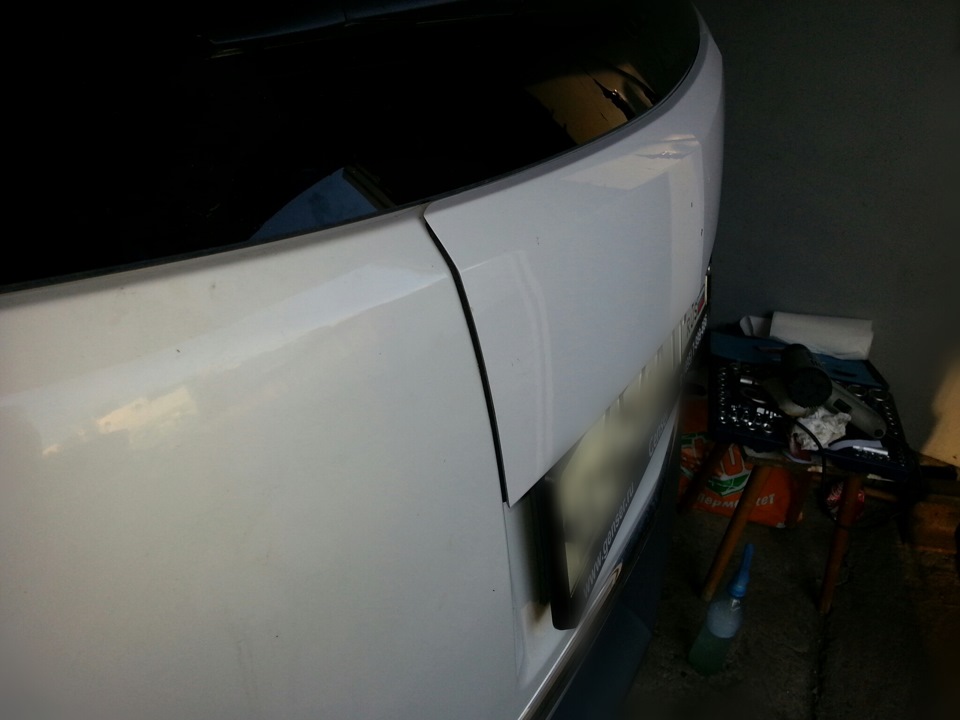

Ну что могу сказать, сзади вообще не заметно. С боку накладка чуть выпирает, а вибра выглядит как прокладка, так что смотрится не плохо.
Теперь на какое-то время вопрос с задней крышкой для себя закрыл, вряд ли вибра протрется в ближайшее время.
После 3-х месяцев эксплуатации могу сказать, что все хорошо. Бывает что при нагреве вибра чуть вылазиет из под накладки по краям. Проблема решается лекго… заправляю ракелем обратно под накладку. В будущем попробую переклеить или вооьще поменять вибру на сплен.

накладка сильно выпирает, зазор надо уменьшить, он должен быть +-2-3мм (например с помощью шайб) то что ты использовал в качестве прокладки (вибра) это неправильно, она впитывает влагу, мне дилер проклеил бесцветным силиконовым уплотнителем, с помощью шайб сделал 2-3мм зазор — накладка вообще не люфтит, т.к затянута намертво (в твоем случае протирание пленки как раз из-за люфта, не плотно закрепленная накладка во время движения или откр-закрв багажника люфтит и протирает), и зазор 2мм как раз под бесцветный силиконовый уплотнитель.
Все уплотнители надо клеить на саму накладку а не на дверь.
P.S. Некоторые используют дверной резиновый самоклеюшийся уплотнитель.)
Делалось простт на скорую руку :) Главное с поставленной задачей пока справляется. Зазор конечно большой, уже сам думал переделать и что то другое подложить, но не могу нормальную прокладку резиновую найти, везде парралоновые… да и как обчно получается, все временное надолого :D
поставь белый дверной уплотнитель, все лучше будет.
