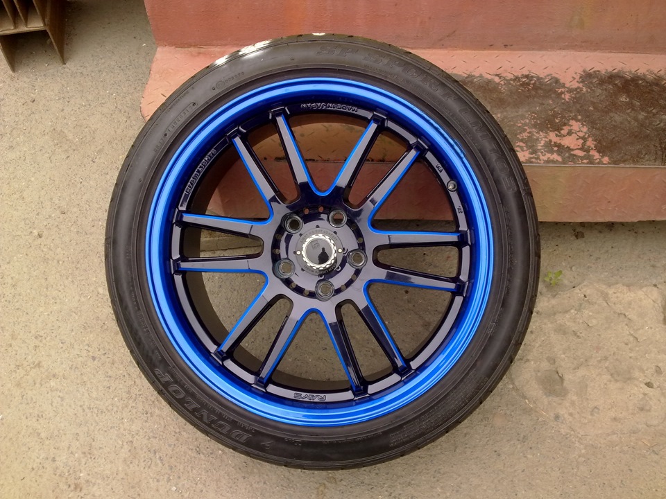

Всем привет!) Вчера решил съездить купить переходные проставки на колеса (надумал было Японские, но они не успели бы прийти) 5х100-5х114.3. А сегодня позвонил Вова clipmate и пригласил приехать забрать дисули. Как чувствовал) Вон он, Rays Gram Light 57 Ultimate SC Spec R18 8.5J ET52.

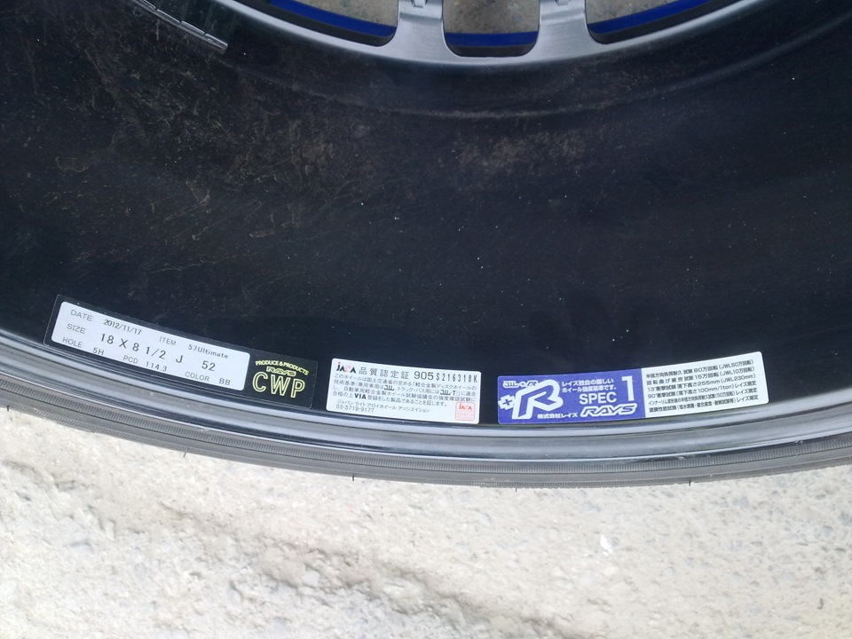

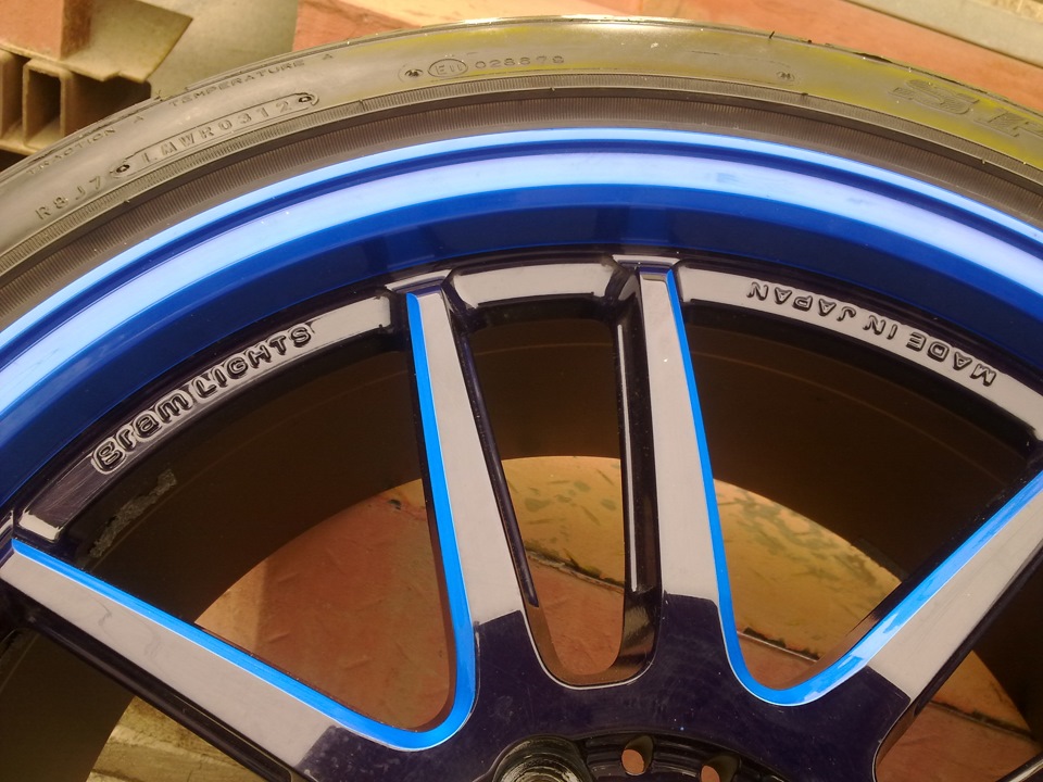

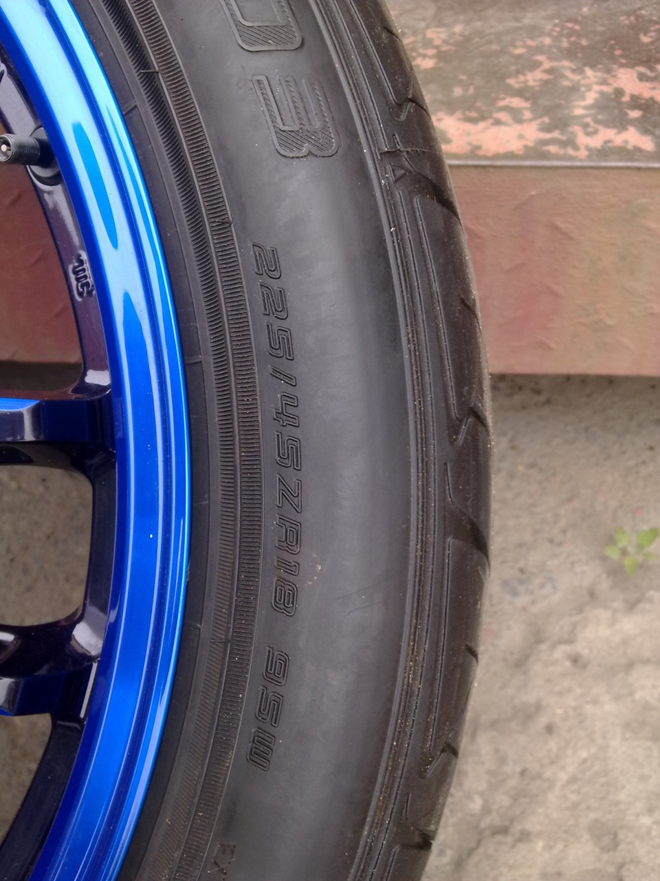

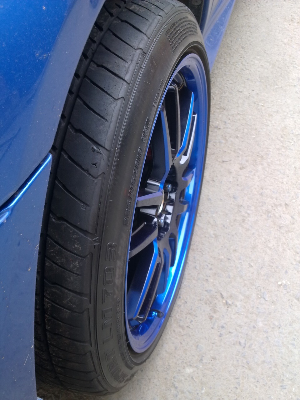

Диски на 4+, только у одного чуть подкрашен обод. Вес диска с резиной 19.4кг.

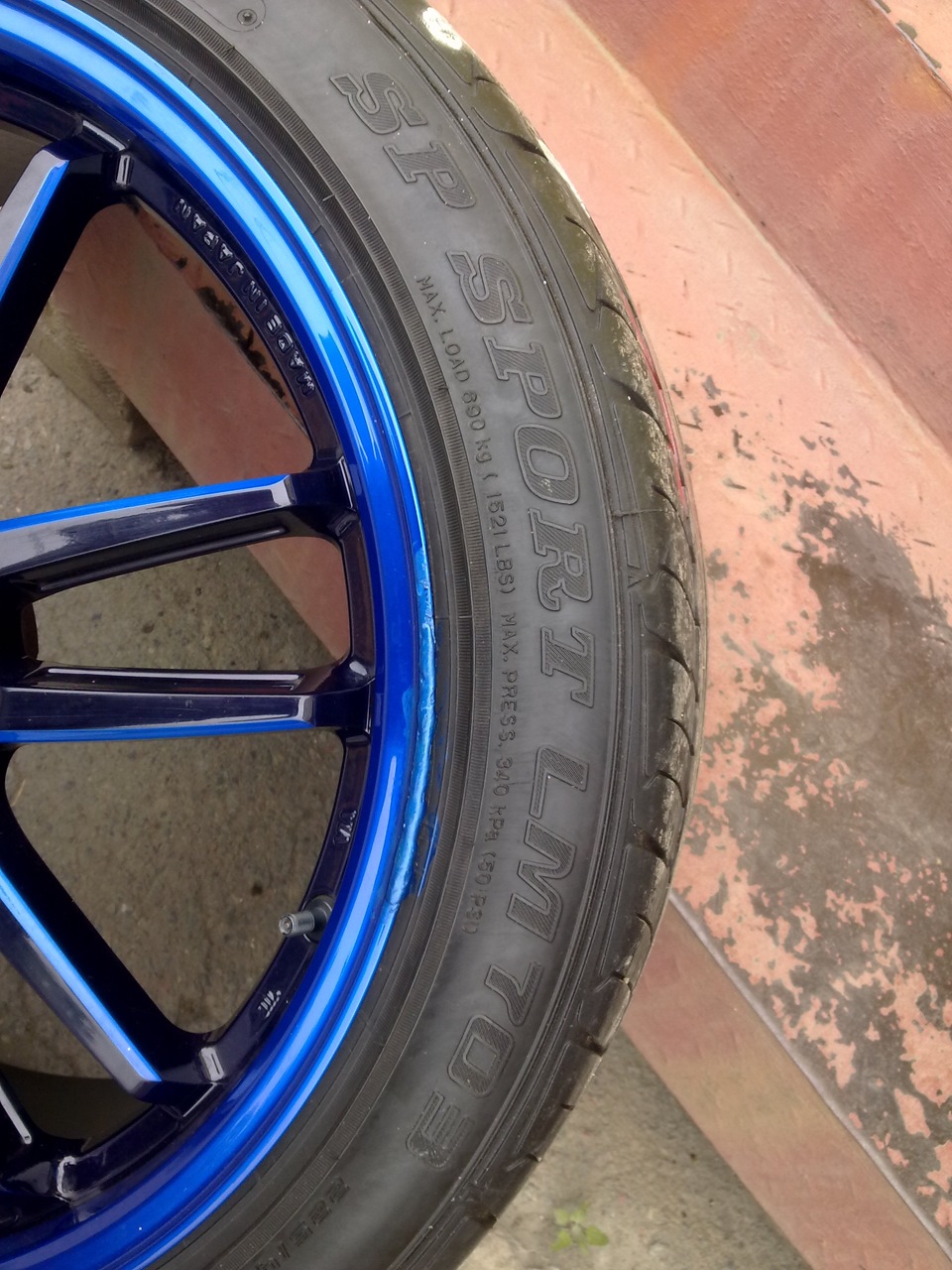

По резине был большой вопрос. Судя по описанию она нуждалась в замене и даже её размер небыл указан, а еще одной траты ой как не хотелось. А тут оказался Dunlop 2012 года с остатком в 5мм! Размерность 225/45 на 8.5 ширине = небольшой домик)

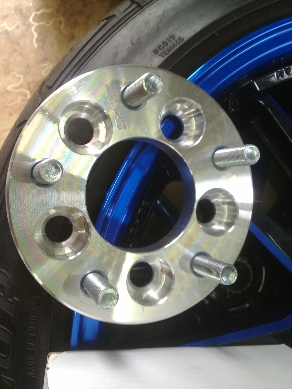

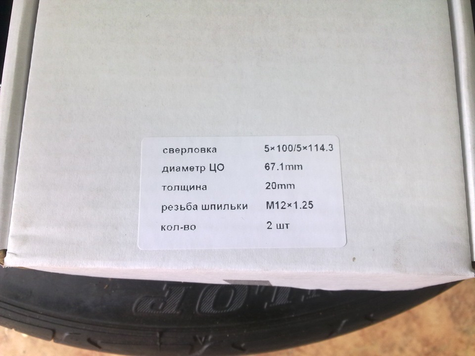

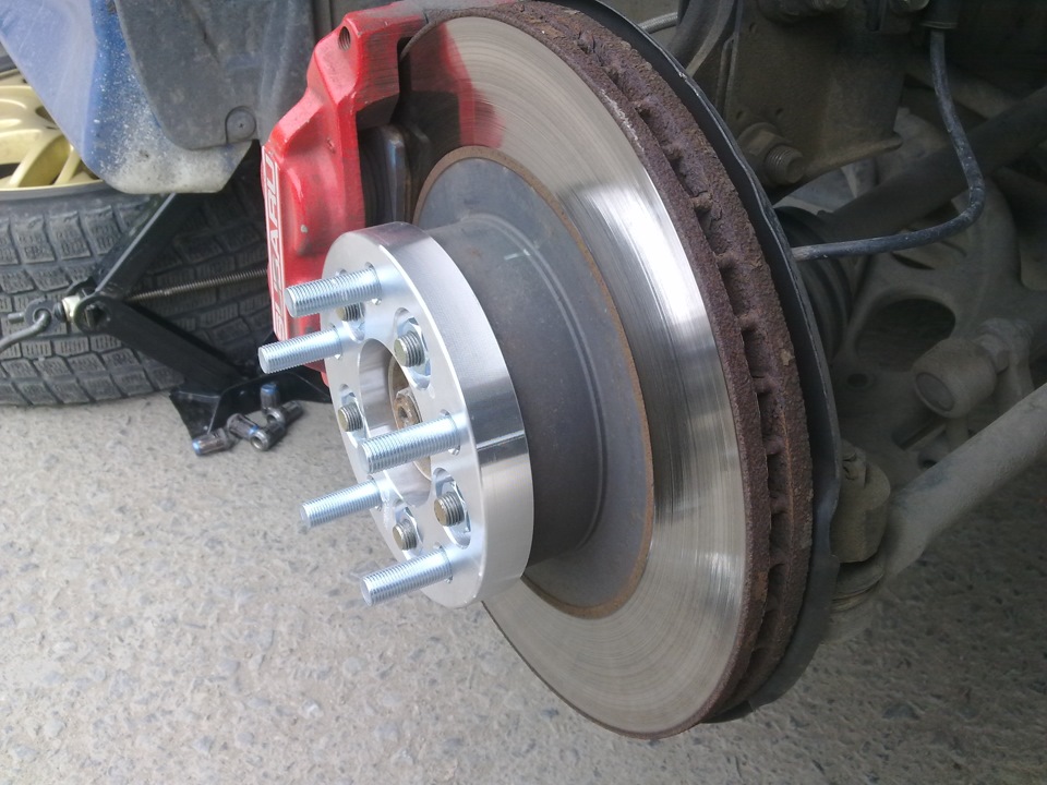

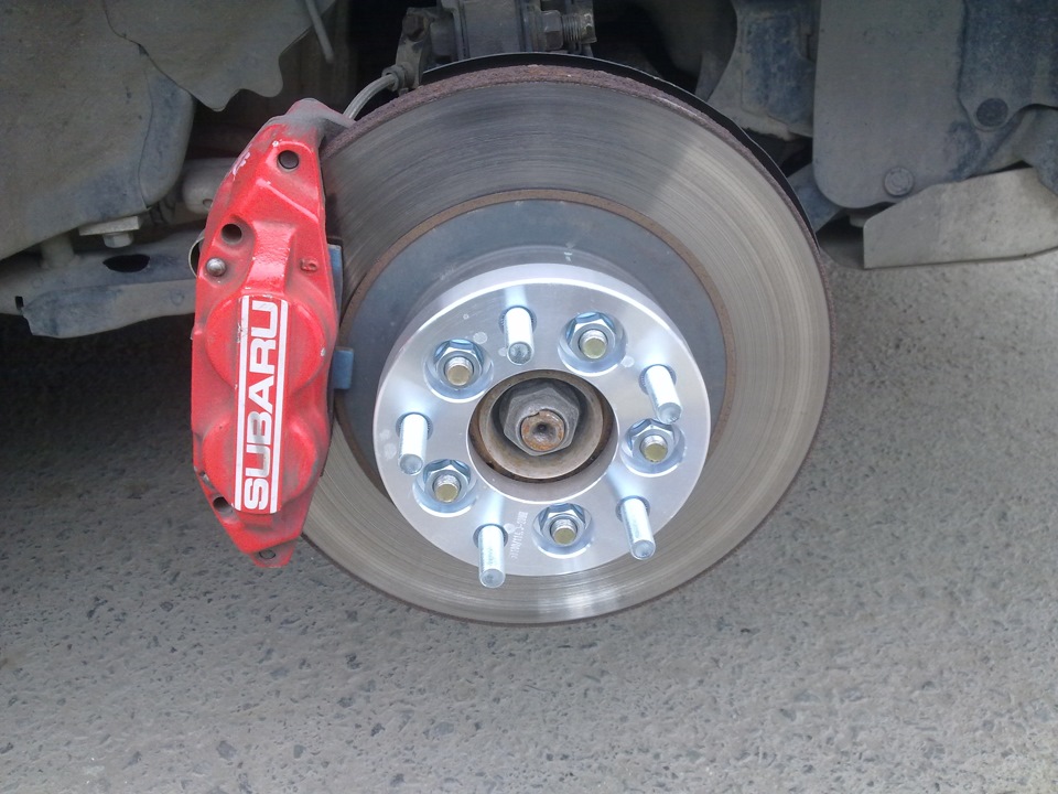

Проставки-переходники с 5х100-5х114.3 20мм AJS.
Конечно сразу же и поставил)

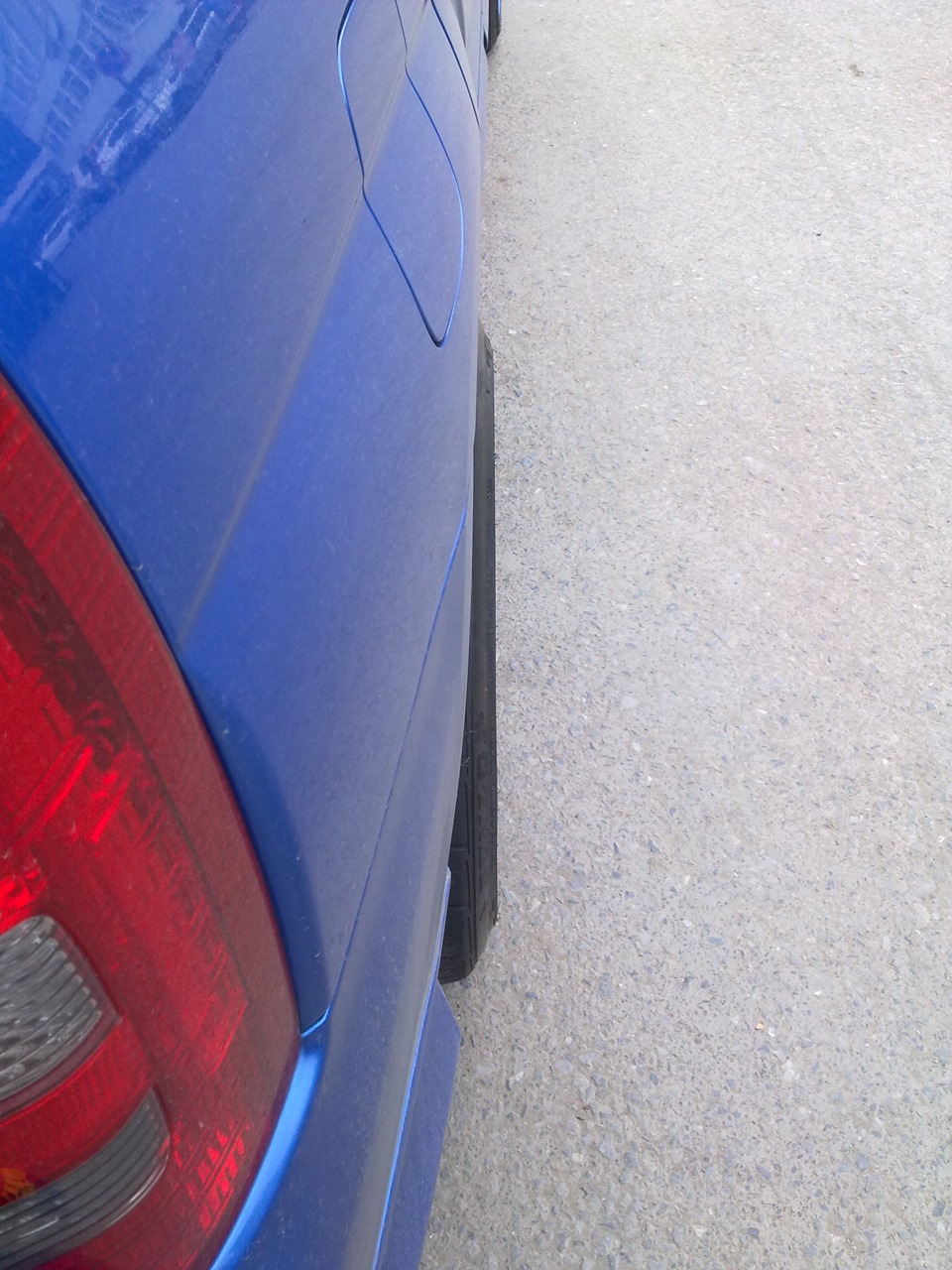

С 20мм проставкой получилось 8.5J ET32, просто идеально по выносу.

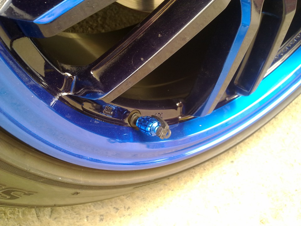

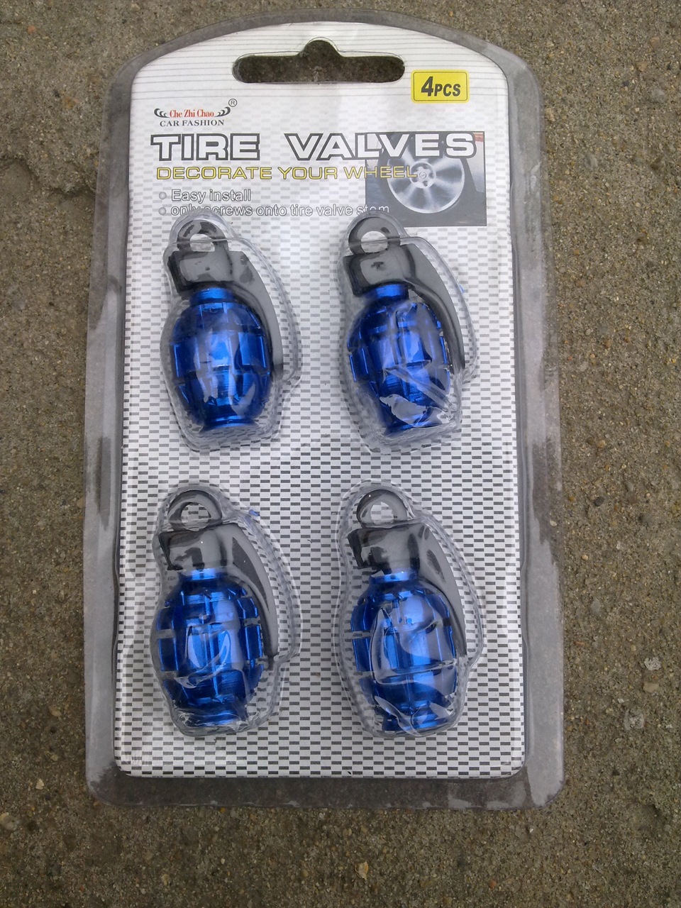

Колпачки на нипелях отсутствовали. Поставил вот такие)

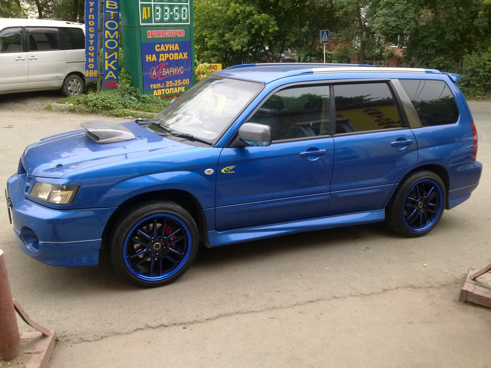

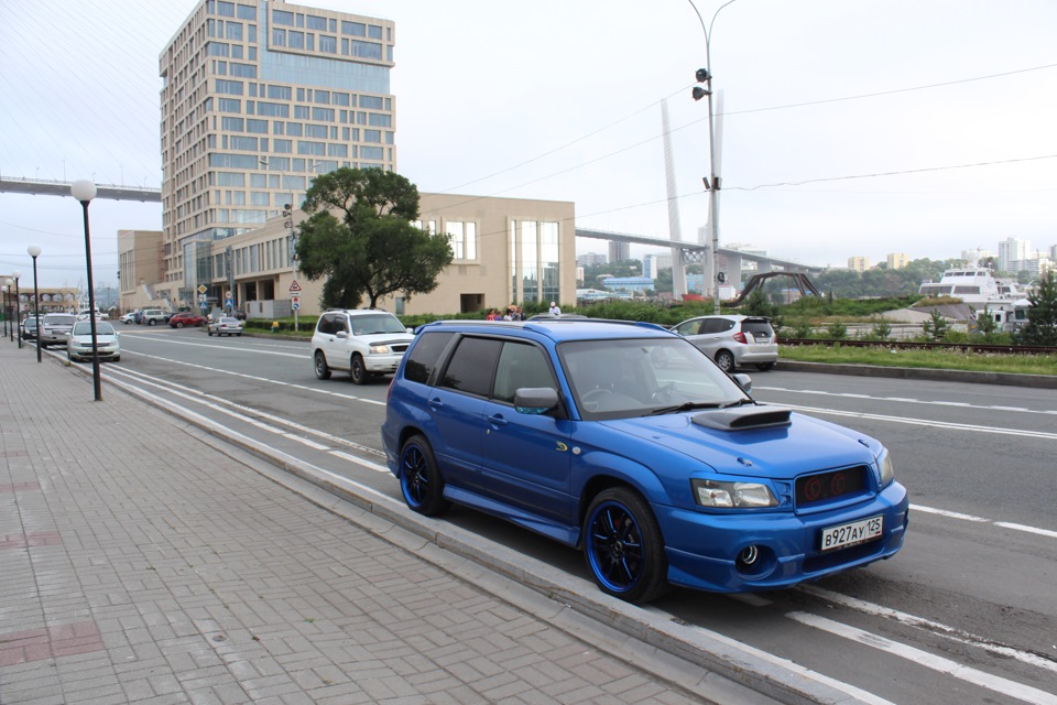

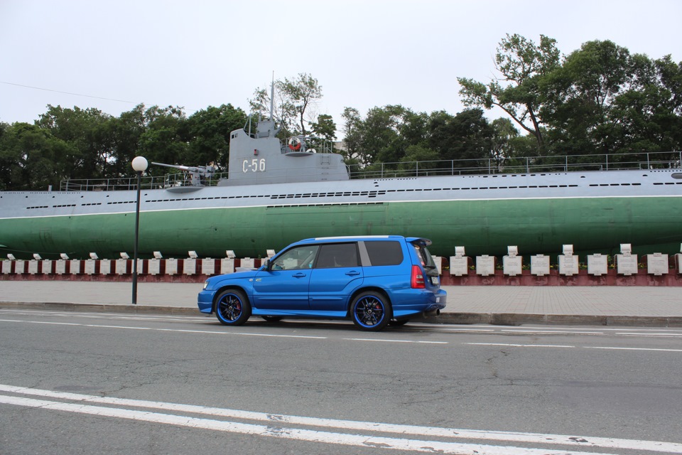

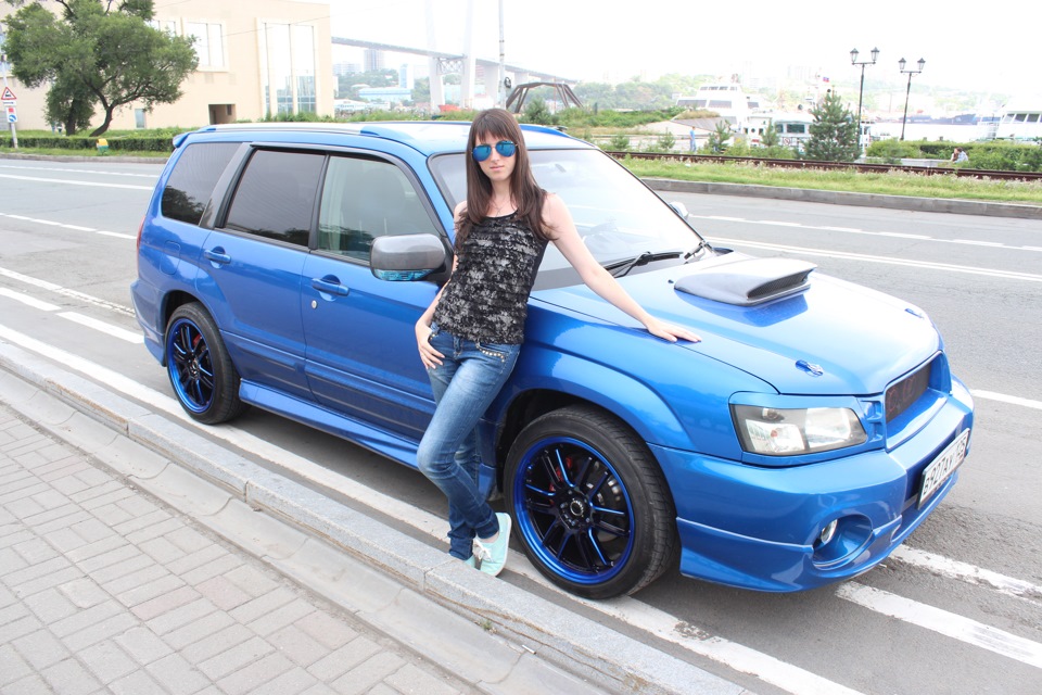

Вид получился просто шикарный, так что скоро сделаю новый фото сет)

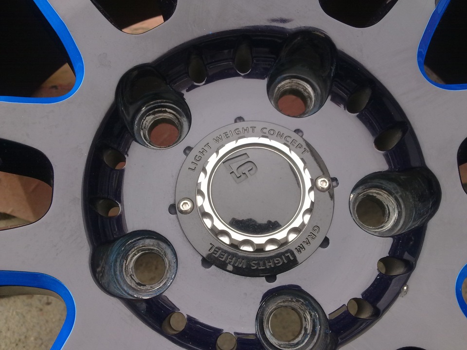

и гайки кстати поставил, на 17 головку ключа или на 19 ?
Гайки секретки STi, там на 17 скорее всего было. Узкая головка была.

Здравствуй, очень сильно интересует делал ли ты по итогу балансировку колес на этих дисках или нет, и нормально ли открутились болты под шестигранник от колпачков ?
Привет. Не делал никакой балансировки. Даже с учетом китайских 2см переходных проставок все было отлично и клал стрелку за де-фризом. А вот с колпачками да, один болтик я помню что высверливал.
повезло что один, мне пришлось все сверлить, ничего не осталось как срывать везде шляпки и сверлить сверлить сверлить 😅 так закисли что даже отмокая 4 дня и ночи все так же не поддались, благодарю за ответ
Жесть( У меня где-то несколько винтиков от них валяется. Если надо, могу поискать)
да они уже не помогут :), пока что намерен отдать под покраску диски, там теперь после них только если нарезать по новому отверстия под еще большие винтики, или оставить их без колпачков, или отверстия вообще закрыть, заварить или эпоксидкой залить, я не знаю что это за винтики были, походу из титана потому что сверлил я в среднем около 30-50 минут один, и зачастую если не ломал сверло то по началу мог и сквозь него пройти мучаясь потом пытаясь достать оставшийся по краям металл

такое ощущение что их никогда не откручивали и как прикрутили с завода так они и ездили больше десяти лет не открученными, причем попадались такие экземпляры кривые что наводит на мысль о том что нарезают и закручивают все это дело вручную там же где и делают диски
Красава! Обожаю эту расцветки дисков!

цвет дисков приятный
покрашены в 2 цвета?
на мой взгляд чуть по ниже и вид у авто будет более стильным но при этом не переборщить с дропом
Да, 2 цвета.

Только я, убогий, не понял как резина домиком встала: диски 8,5 = 216 мм, резина 225 — ширее на 10 мм, чем диски. Откуда домик?:)
Спасибо) А разве 225 это в сантиметрах?
225 — ширина шины в мм.
вот и сижу думаю, как могло оказаться, что 225 меньше 216?:))
Хз, но домик там очень заметный) Попозже замерю и отпишусь.
да, на фотках все видно очень хорошо — секси получилось. и на дисках маркировка видна и на резине. а в чем дело — действительно хз… единственный вариант — диски все таки 9,5. или я что то не понимаю в этой жизни!:)

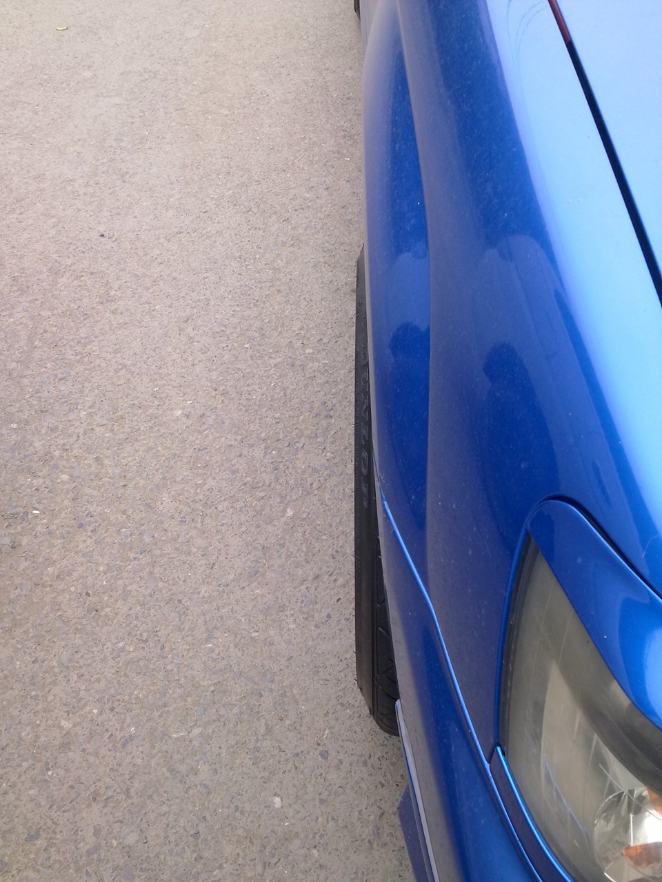

Андрюх, точно не затирают арки? Катать не будем или мож буртики подогнуть надо?)))
Ну вчера на тест-драйве ничего нигде не терло) По грунтовке с ямами тоже проехал. А там видно будет)

Хорошы . А че задок присел на 12том фото ?
В багажнике 4 колеса)

Надо чуть пониже. Подумай может пружины короче?
Не, пока хватит) Я и так защитой цепляю когда на работу еду.

А арки катать не придется? На кочках ни че не задевает?
Не цепляет.

Диски шикарные, спору нет — поздравляю!
Но вот как по мне, то они на фоне синей машины потерялись(( Их Бы на черный или на белый кузов — был бы огонь!
Спасибо) Не, не теряются, наоборот щас они в глаза первыми бросаются)

Видос шикарный! Поздравляю! И машина шикарная! А вот за колпачки твои боюсь-с.издют и за свои STi колпачки боюсь-вчера заказал)
Спасибо) Да как то пока не снимали)

Аххх как смотрится сексуально) все по теме) и даже нипеля прикуртил в тему)
Диски бомба, но нашел тока гранаты))

Диски огонь, тебе очень в тему. А вот проставки говно, без центровки по ступице, могут бить, поэтому притягивать гайки нужно понемногу и строго в правильной последовательности. Ну а в целом поздравы с обновкой!)
Спасибо) Притягивал по фэн шую! Через одну, аккуратно, чтобы максимально ровно отцентровались) Но может со временем куплю Японские с доп ЦО кольцами, либо сюда поставлю, если проставки нормальные окажутся.

А вот колпачки у меня такие стояли, у них чека со временем отлетит :)
Спасибо) Да то мелочь, новые купим)
самый главный вопрос, проставки AJS бьют на скорости?
Щас тестил до 110км/ч — ноу проблем. Товарищ купил такие же обычные, сказал за 120 бьют.
www.drive2.ru/l/4053683/
Но надо обязательно на балансировку заехать, на весу чтобы сделали. В Протек вроде.

Отлично смотрится! А колпачки, чтоб не скрутили, можно антивандальные найти, с боковым болтиком под шестигранник)
Спасибо) Да у меня как-то за лет 5 ни одного не сперли, хотя что только не ставил)

привет, не подскажешь как у тебя встало литье, если на фото видно, что шпильки ступицы вылезли за проставку, или диски позволяют, и ничего никуда не упирается?
Они за проставку на пару мм вылезли, а у диска сзади есть место. Там не ровная площадка.
понял, спасибо за ответ:)
Кстати, недавно у кого-то был БЖ с проставками. Там пришлось спиливать шпильки. От ширины проставки зависит видать, на 20мм точно все ровно, а вот меньше наверно придется резать.
неа, вот как раз на 25мм обычно все ровно, а 20 уже проблемы, даже у нашего синего форяна, шпильки вылезли наружу при 20мм:) а у меня 25 стоит и все норм, а сток шпильки почти у всех одинаковые…
Одно дело вылезти, а другое не давать при этом одеть диск на проставку)
ну не у всех есть в литье выемки под вылезшие шпильки:) хотя я у себя даже не смотрел, но мне кажется у меня ровное литье, которое не даст, одеть на 20мм:(

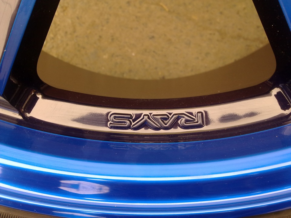

Классные RAYSы! Идеально смотрятся! ))
Спасибо)
