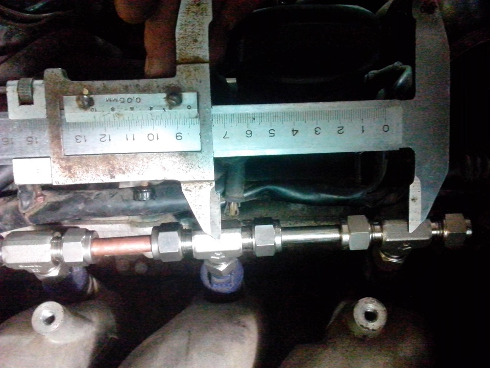

Недавно, мой товарищ из Германии — Евгений Гинкель ( jg), посоветовал мне перейти на жидкую фазу пропана, которая должна убрать проблему низкого октана и как следствие — детонации на наддувах. НУ и конечно бонус-дешевизна газового топлива.
Долго сидели в скайпе, всё обсуждали, планировали. У Жени был опыт в этом, он подсказывал мне.
Ну окей, раз решили-надо делать.

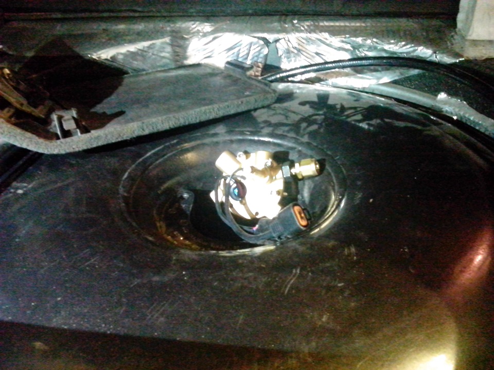

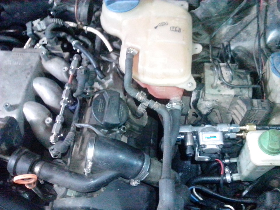

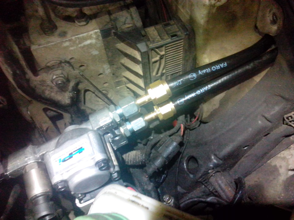

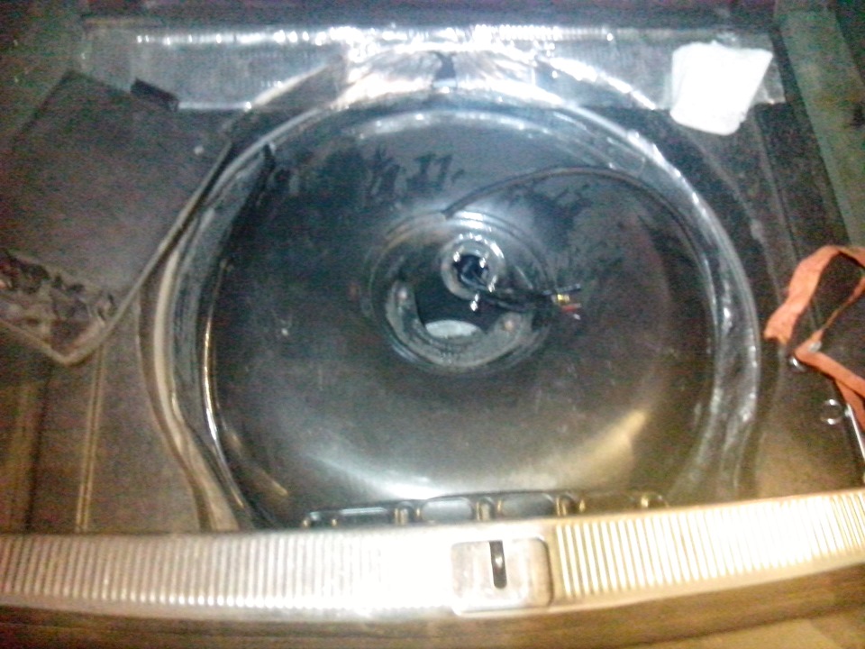

Был куплен
спец насос — 530$

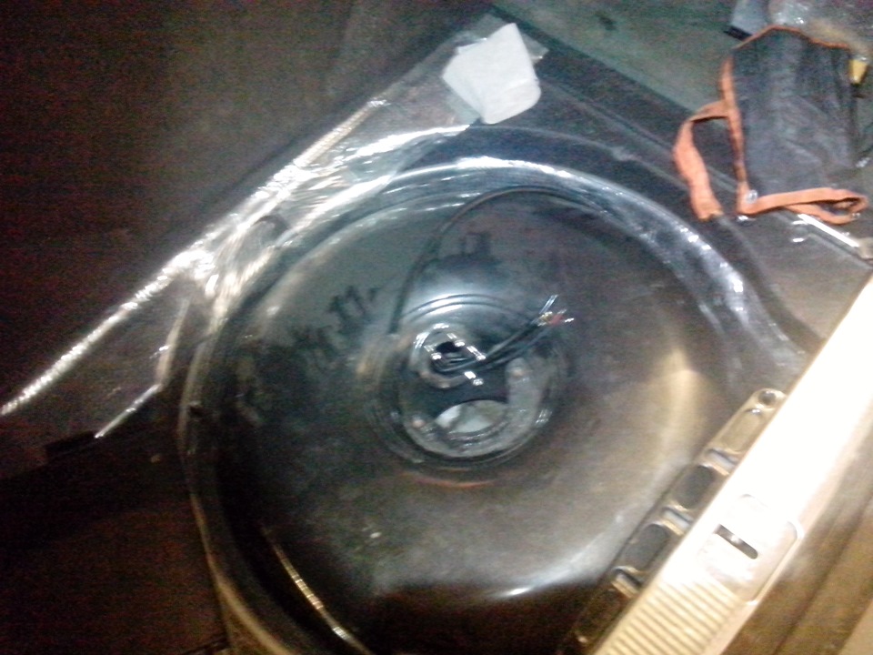

Торроидальный баллон — 150$
Регулятор давления — 420$
И форсунки — не помню сколько(в районе 200$ где-то)

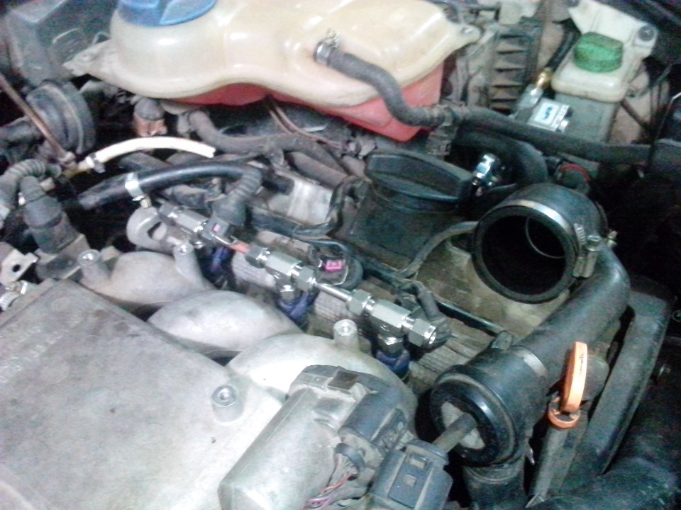

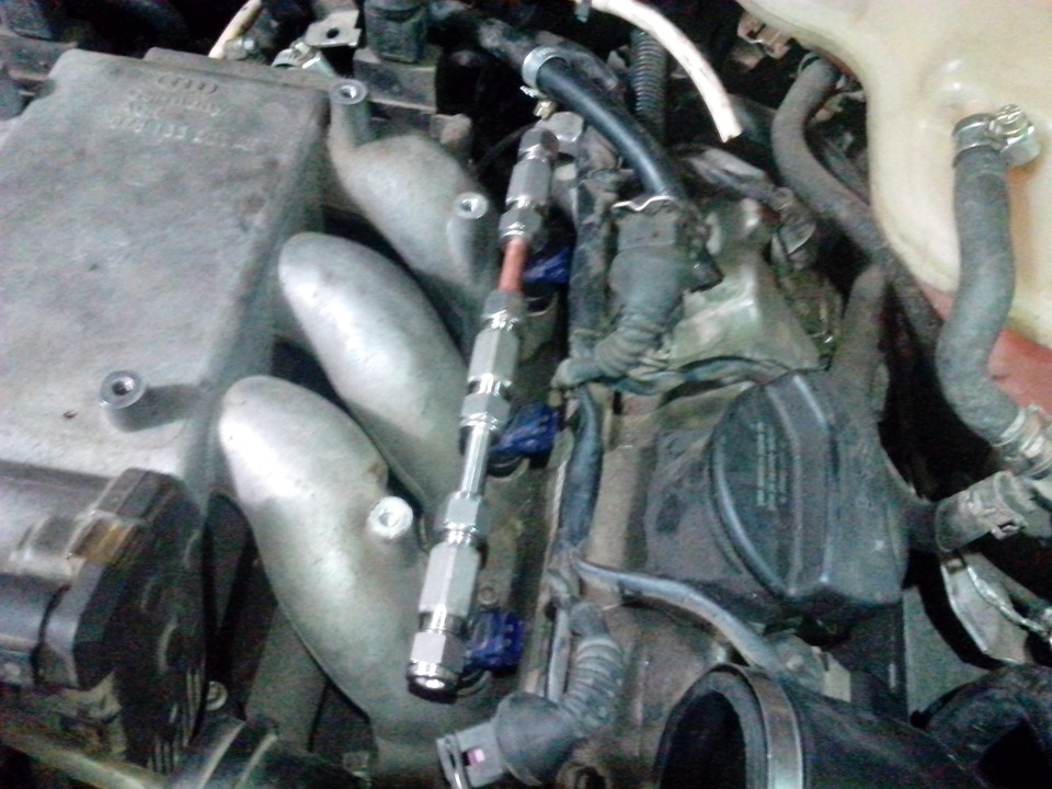

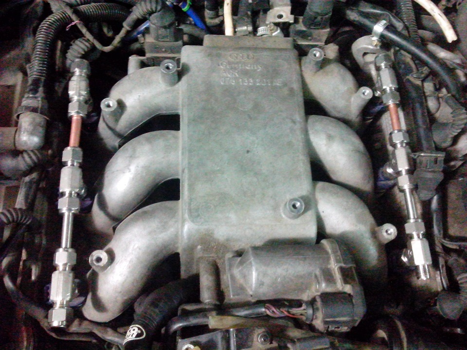

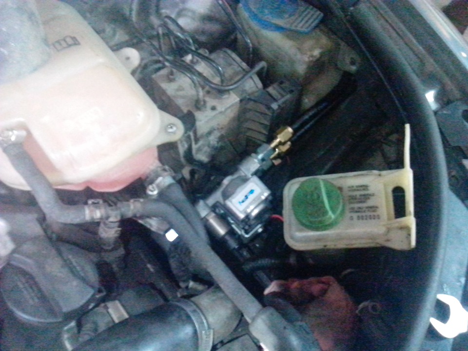

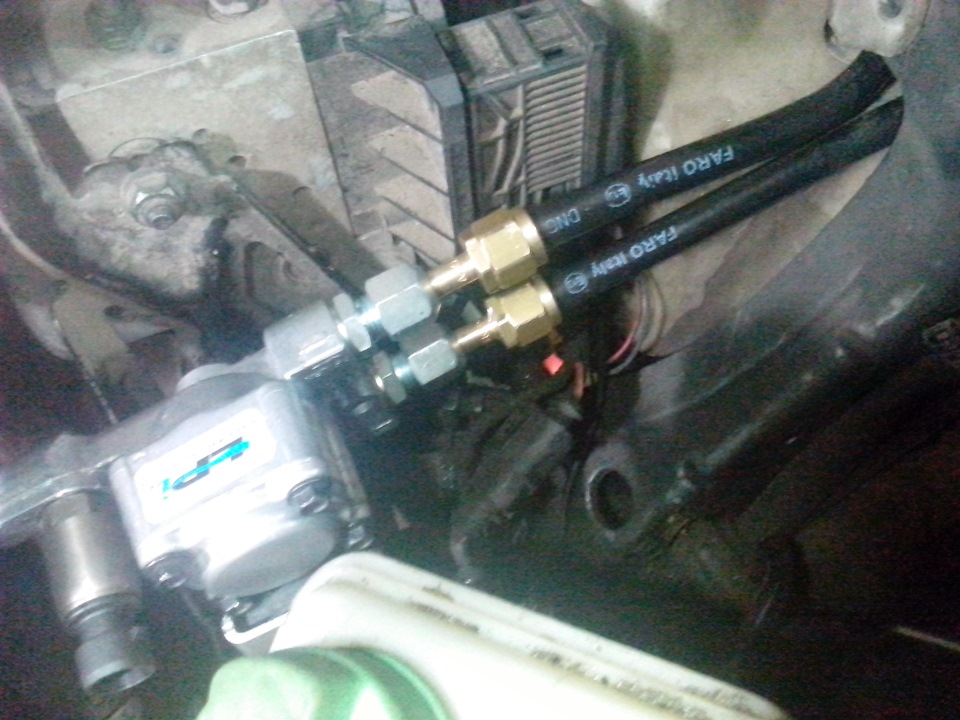

Спец тройники для изготовления новой топливной рампы- халява от jg . Но реальная стоимость в районе -100$.
спец фильтры под газ, на заправку и на подачу -100$
Пластиковые шланги у газовщиков — 3500р.

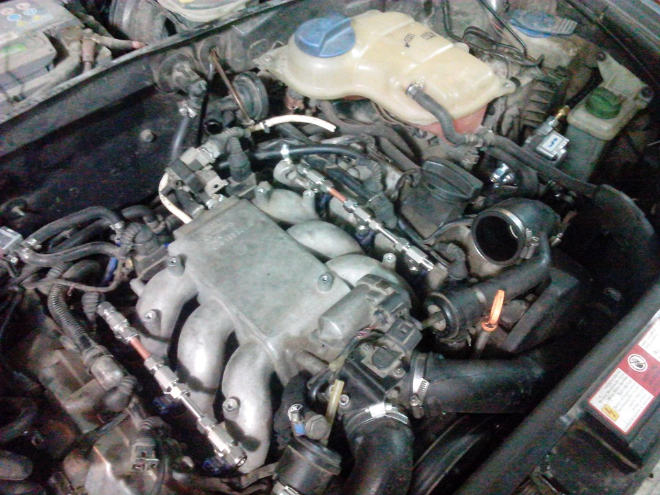

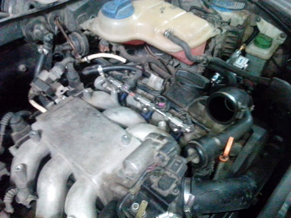

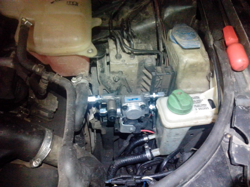

Все планировалось управляться мотроником 7.1, M-box от S4. Т.е. машина и заводится и едет на жидкой фазе. Бензина в машине нет вообще, разве что бак остался и Walbro в нём ). Расход полностью соответствует бензиновому.
Прошивка изначально была от Аркадия A200TQ. При детальном рассмотрении, впринципе обычный стандартный тюн, без каких-либо сильных косяков или излишеств. Машина ехала нормально, 1.1 свои отрабатывала на 95-ом бензине. Расход -20., трасса -13.
Был найден сток с такой же версией софта и он был взят за базовый.
Машина завелась на пропане, прекрасно едет. По ощущениям -на наддуве веселей чем на бензине. Мотор работает тише-факт.
На наддуве 1.1 -ретарды в +30С — НОЛЬ! Иногда в пике проскакивает по 2-ому цилиндру -2градуса, но это неачом.
Т.е. ретардов нет вообще. При этом -карта УОЗ поднята на низах в +8градусов, на середине +5, на верхах-+2. Урезание УОЗ по температуре воздуха — в 0.
По калибровкам пришлось многое изменить. Отдача газа на бензиновой смеси совсем другая, приходилось откатываться под новые капризы пропана.
Есть проблемы с перегревом форсунок в жару на ХХ, пока не можем решить стандартными калибровками.
Планируем засунуть прошивочку в IDA и начать патчить, так так нехватает пару функций в заводской прошивке. Опыт в этом есть — дизассемблирование блоков MS 42 и MS43 на БМВ на таком же C167, с целью удаления иммо .
Дальше отпишусь…времени нехватает ))
Надо еще на работу ходить, даталоггер для БМВ писать и пару immo off прошивок у нас с Женей в планах.
Пару фоток с мобилы под катом.

Я так понимаю, что у всех, кто пытается реализовать такую систему, одна и та же проблема — закипание на ХХ и проблема с запуском после остановки мотора.
Как система? Работает еще?
Все верно, именно так. Система отлично работает, гоняет каждый день :)

Предварительная прогонка топлива по контуру перед запуском должна убирать эти проблемы
А обратная связь по давлению в мозги — реализована какая-нибудь?
если давление плавает "от 10 до 16" после регулятора — такое явление должно б оказать существенное влияние на смесь
Не реализовано
ДД!

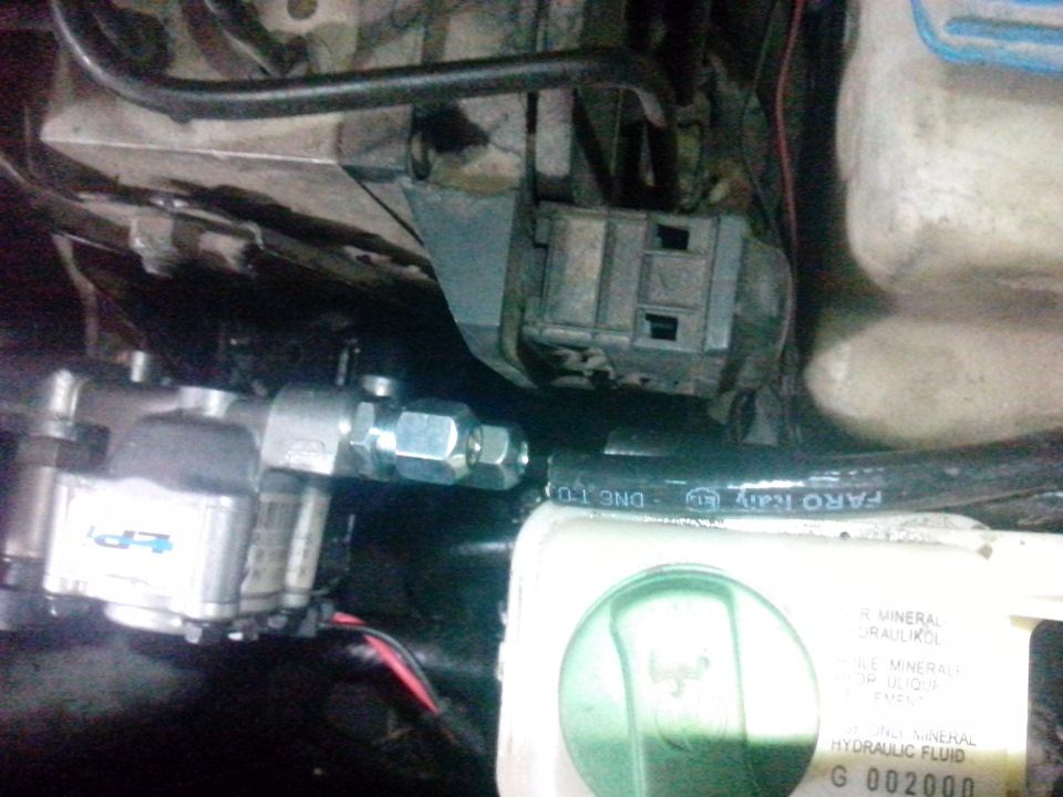

что за регулятор давления у вас?
можно подробностей?
какое давление в рампе?
10 атм?
уплотнения форсунок не травят?
форсунки открываются нормально?
спасибо!
Vialle
от 10 до 16
травят, переделано на латунь
нормально открываются
пжалста
от 10 до 16 — это в смысл как сами регулируете, так и будет, или оно само гуляет 10-16 при работе двигателя в зависимости от чего-то?

Где купить такой насос в балон?
мне друг с Гермашки присылал
Насос, который внутри баллона, он сильно воет ?
не, норм вполне. пищит и все
а стандартная рампа почему не подошла?и какого типа насос в баллоне(принцип бензинового погружного?)
а про доработку родных форсунок можно поподробнее))))

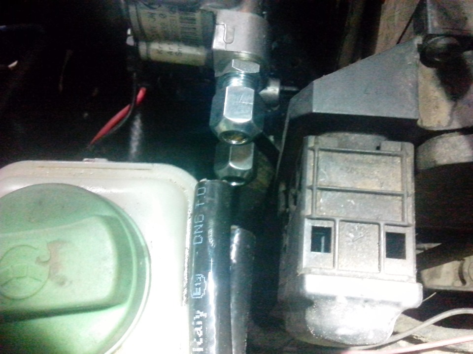

срезаем пластмасс до трубочки и ставим в тройник. Вот и вся доработка.
Форсунка уплотняется только медным конусом, держит на 10атм?
А разные размеры колечек на форсунках не помогло держать герметичность?
Получилось победить испарение газа в рейке на хх?

мультиклапан k-parts. Насос немецкий, надо поискать ссылку.
Форсунки — переделанные штатные.
Тройники для рампы-немецкие, тоже найду линк
Т е бензиновые форсы сколхозили. А почему рампа бенз не пошла?

регуляитор давления на 10бар, аналогичен бензиновому.

подскажите пожалуйста размеры и литраж баллона?
очень нужно, хочу чтоб тоже вот так вот красиво и чётко туда лёг)
привет, 220x65
65 х 22 ?
65 влез? это точно, ошибки быть не может?
а чего тогда на 27 не поставили, по высоте вроде подходит?!
ну да, 65x220 на 65литров.
На 67 не было в продаже, а мне срочно надо было.
А так и 67 встаёт 100%, проверено :)
тогда уж 650 на 220 если в мм))
и на сколько я знаю если высота 270 то баллон будет 72 литра.
то вы говорите за высоту 250 вот он на 67л )
все верно, я уже и забыл все цифры.
