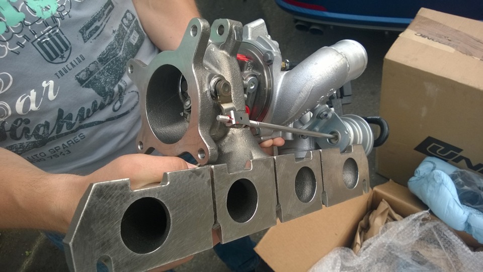

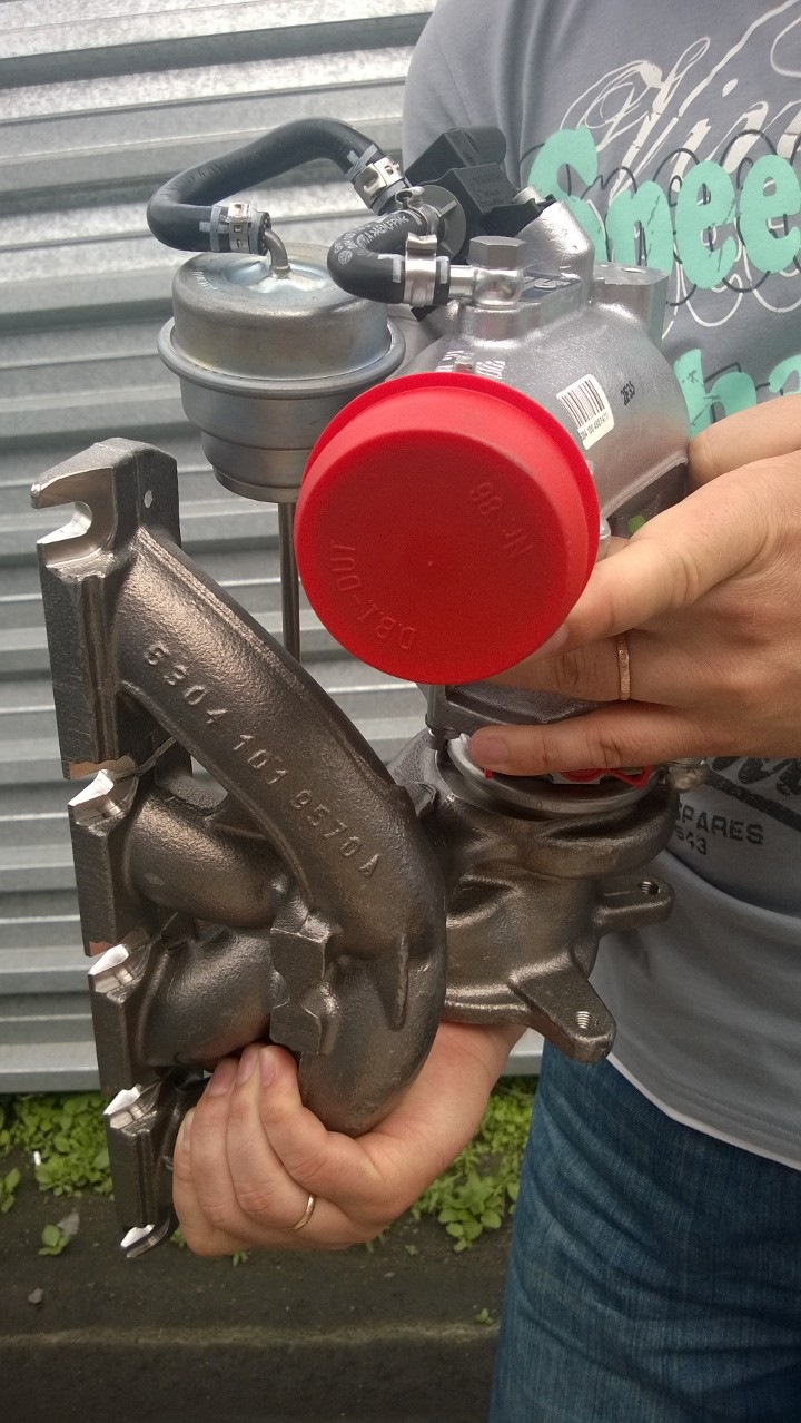

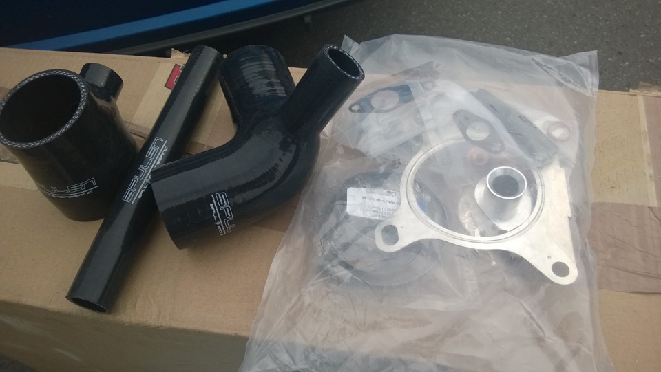

1. Итак, сам турбокит выглядит отлично:
Стоит отметить, что перенос байпаса в этом ките реализован очень аккуратно обратно на патрубок впуска. Таким образом никакой "колбасятины" идущей на дроссель как на некоторых китах не будет — под капотом останется полный сток-лук!

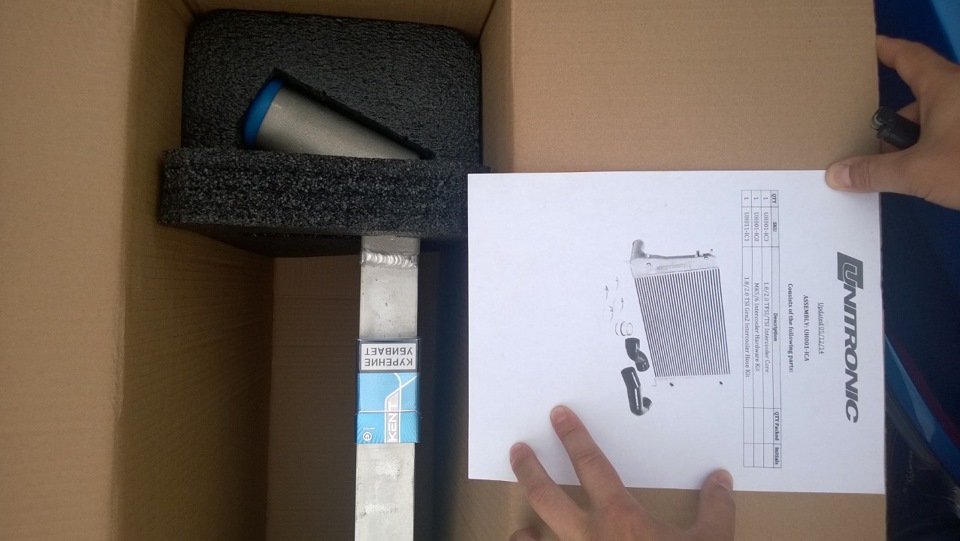

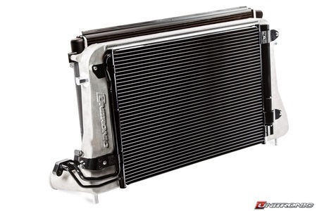

2. Интеркулер Unitronic — это брендовая вещь. И он в самом деле оказался жирненьким и очень качественно сделанным. Думаю по производительности он не уступит аналогичному кульку от APR.

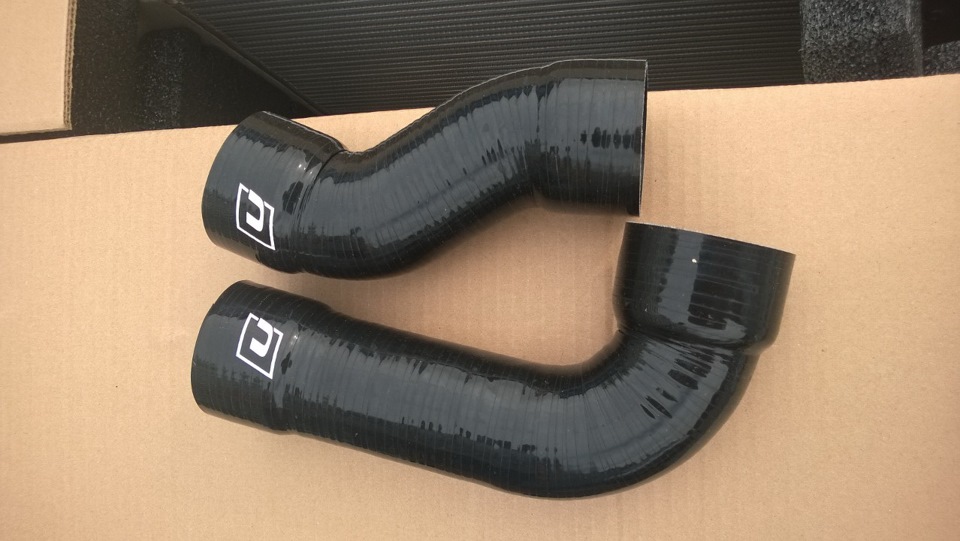

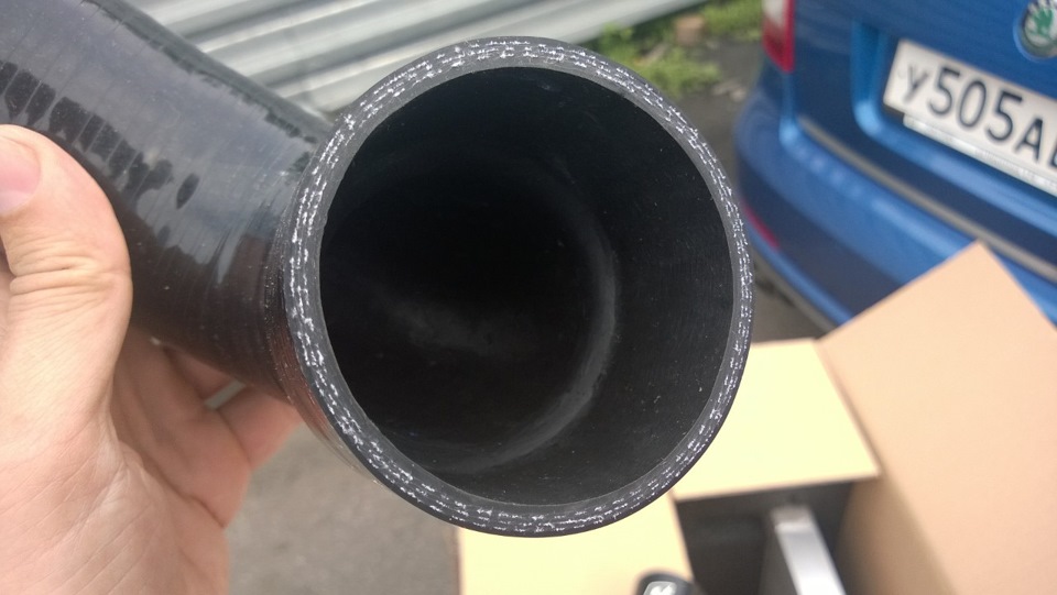

В комплекте с ним идут армированные силиконовые патрубки, со ступенькой, позволяющей воздуху идти ровным потоком. Опять же, компания APR позиционирует свои патрубки со ступенькой как уникальные, но оказывается не только у них реализовано это решение!

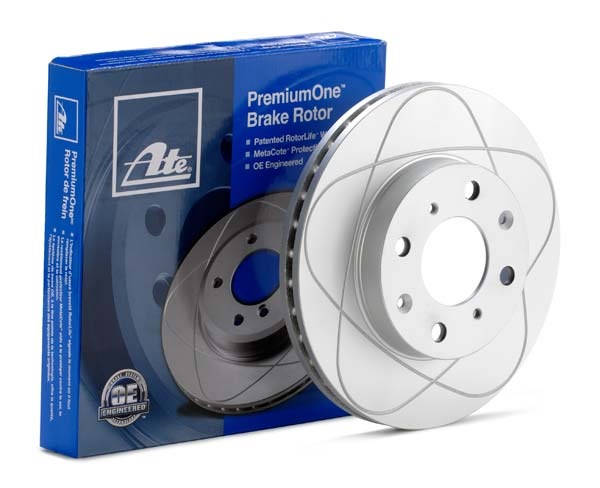

3. Передним колодкам по-маленьку подходит конец и я не стал дожидаться пока они мне об этом напомнят сами. Учитывая мой стиль езды, и отсутствие лишних финансов решил пока ограничиться известным околостоковым решением:
— Диски ATE Power 24032501581 2 шт.
— Колодки ATE Ceramic 13047071842

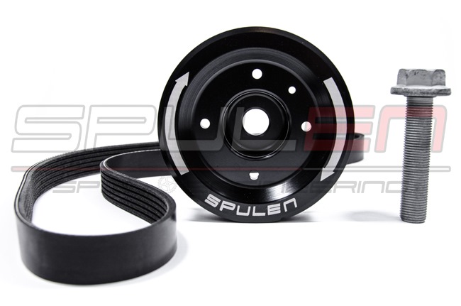

4. Облегченный шкив коленвала Spulen TSI Super Spool Pulley Kit — это очень интересный и пока еще мало освещенный ништяк, который обещает подарить ощутимо лучшую раскрутку двигателя и неплохой прирост мощности!
Стоковый шкив весит 1,8 кг, а Spulen весит всего 0,33 кг. Вы только вдумайтесь в разницу! На американских форумах ребята описывают свой опыт, что на к04 эта няшка дает приход до 20 сил и 30 момента. Ну что ж, заценим)

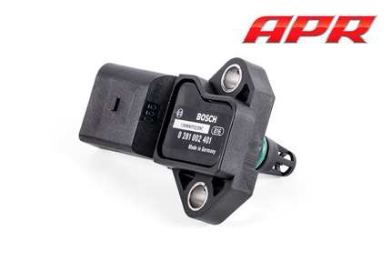

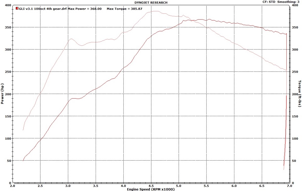

7. MAP-сенсор BOSCH 0281002401 на 3 бара — это необходимое условие для апгрейда прошивки двигателя софтом APR ver 3.1 под k04.
Наш родной датчик видит максимум 1,55 бар, а турбина способна (и делает это!) спокойно раздуваться до 1,7 бар. Получается что многие прошивки альтернативных брендов либо работают с данной турбиной в пределах 1,5 бар, либо передувают и не контролируют, что происходит за пределами этих показателей. По сути, то же самое делали и старые прошивки от APR.
Но сейчас все изменилось!
Вот один из последних графиков данной прошивки на 104 бензе (силы колесные!):
Есть конечно мнение, что 1,5 бар хватает, чтобы реализовать мощностной потенциал 2.0TSI, так что остается дождаться и выяснить на практике, действительно ли у АПР получилось произведение искусства?
Пока же исходя из той информации, которая у меня есть, я полагаю что APR выжали из данного сетапа все соки, с сохранением их фирменной стабильности, надежности и комфорта в городских условиях. Чего только стоит torque control на первой передаче, чтобы избежать букса и получить оптимальный зацеп! Американцы катают ее уже месяц и пока только самые положительные отзывы! В России данная прошивка появится в ближайшие дни, тогда и поеду ставить все сразу.
В общем будет жара ребята!

Все очень понравилось по запчастям, очень грамотно описано. Спасибо. Интересует что сколько сооит если не сектет. Спасибо.
Спасибо! Цены сейчас сильно изменились, поэтому лучше уточнить у поставщиков!
Привет. Я тормоза все поменял на перфорированные зиберман и кол АТЕ. После установки этого оборудования какие результаты? Поделись впечатлениями.
Зимерманы + колодки ате поставил себе недавно CTPOH
Напиши ему!
У меня диски ате. Ну чуть по-лучше стало тормозить, но не сильно прям.

Турбина может и 1,9 дуть. Вот только этому мотору хватает и 1,5
Думаешь АПР занимаются ерундой?
Ты прикинь какой срач начнется если я свое мнение тут напишу)
Хахах) Прикидываю, да я и не против, пусть будет)
Думаю информация для размышления никогда не бывает лишней!
отличные ништяки))) про патрубки не понял, любые силиконовые натягиваешь, они становятся такой же формы)))
Вот здесь посмотри на картинке как они это обосновывают:
www.goapr.com/products/intercooler_20tfsi.html
А так то возможно ты и прав))
понял их обоснование))) плавное скругление и в несколько мм водух не бьется)))))
смех смехом, а при значительном давлении это играет роль как ни странно! все эти воздушные потоки, физика, аэродинамика, короче наука епть))
шкив поменять это геморно?) процесс описан где-нить?
особо не геморно. выкрутил болт, снял старый, поставил новый)
можно короче самому все сделать, если руки из правильного места растут
процесс надо поискать, думаю есть на зарубежных форумах точно!
апргейд действительно серьёзный. если не сложно распиши что сколько стоит
Крутяк. Заинтересовался шкивом и кулером. Цену в личку плиз.
Хороший набор. Диаметр посадочного места под ремень меньше чем на родном шкиве получается?
Да. Поэтому с ним идет свой ремень.
Вот этот момент меня и смущает, т.к. уменьшаются обороты приводимых ремнем агрегатов. И скорей всего за счет этого и будет основная прибавка, а не за счет веса
а что шкив вращает?
Генератор к примеру
не понимаю смысла шкива в двигателе ТСИ, как лошадиные силы увеличиваются за счёт смены шкива? объясните, мне, неучу, пожалуйста
Мощность мотора не увеличивается. Уменьшаются потери, соответственно увеличивается мощность доходящая до колес. Но на сколько это вопрос. Сомневаюсь что там можно говорить и 20 лс на к04. 5 — 10 уже было бы не плохо.
Производитель заявляет 5-10 прироста на сток моторе. Поэтому думаю на к04 сетапе реально получить 10-15 прибавки.
Если бы он давал на к04 такую прибавку на колесах то наверно он у всех бы стоял
Top-Performance
А мне кажется наоборот, чем меньше диаметр, тем больше обороты :)
Представь машину на огромных катках и на маленьких колесиках на одной и той же скорости…
Чем меньше ведущий шкив тем меньше обороты. От уменьшения ведомого обороты увеличиваются

От такого расположения интеркуллера приход вообще есть?
он и сейчас там у меня, только по-меньше
конечно есть, по графикам испытаний температура почти не отличается от окружающей даже после нескольких вжариваний.
Надо вперед выносить)
Вперед конечно лучше, но готовых ОЕМ решений к сожалению нет.
Народ колхозит помаленьку, но объем фронтальников никто не рассчитывает. Просто прикручивают что придется и как придется.
Это же — дорогое заводское решение, рассчитанное по объему под конкретный сетап, отлично проявившее себя в тестах и встающее болт-он.
Shaibolov
И куда ты его вперед вынесешь? Бампер резать, чтоб выглядело как у колхозного турбо-таза?!
Нормально он продувается и через радиатор кондера
я свой сток кулек нормально перенес на место радиатора кондера.все ок.немного гемора с подгибанием и все

Круто, интеркулер устанавливается как нарисовано на картинке?
Ну да, между кондеевским и ОЖ кулером.

можно поправку, у тебя вот такой шкив )
www.uspmotorsports.com/SP…Spool-Pulley-Kit-SSP.html
Спасибо, поправил!
ну и текст чуть ;)
готово)
Хорошие ништяки я смотрю у тебя n75 тоже в процессе транспортировке сломался =)
Сломался? Что-то я проглядел. Ты имеешь ввиду дырку в пластике на крупной фотке?
да или это отлили так?
Фак, пошел в гараж смотреть) упаковано все было по высшему разряду.
да у меня тоже упаковка АПР =) збс да не парся со старой турбины если что переставишь они одинаковые или новый купишь стоит 1000 руб =)
Ок, думаю это не самое страшное что с ней могло произойти по дороге из штатов)
ну так =)

Привет! Апгрейд серьезный предстоит, можешь подсказать номерок облегченного шкива коленвала ну или исходники какие? И самое интересное это цена ?
Вот ссылочка на шкив:
Но проще у i-nick забрать из наличия по цене в районе семи с хвостиком.
MaxSany4
у меня можно из наличия купить )
На 1,8 TSI будет ли реальный приход?
приход на любом моторе, это ведь физика, чем легче, тем проще раскрутить
А как на счет развесовки коленвала, с одной стороны легче поучится с другой наоборот как на это смотрят подшибник?
а как на счет того, что сейчас на колене более тяжелый шкив и развесовка не равномерная и просто не в меньшую а в большею сторону, как на это смотря подшипники?
это знаешь как со впуском, буквально лет 5-7 назад, все боялись ставить впуски на машины боясь сильного загрязнения мотора, всех пугали тем, что мотор стуканет
в штатах и японии установка облегченного шкива такой же обычный тюн в обиходе, как впуски и патрубки и тп
все отлично будет работать
Это понятно, но грубо говоря в стоковом конфиге как бэ инженерами были сделаны расчеты относительно нагрузки на коленвал со стоковым шкивом и данный конфиг на потоке и уже не один миллион автомобилей продан! Я не к тому что сомневаюсь, просто размышляю… Понятно что чем дальше в лес тем больше $ и меньше выхода, просто вопросы сами собой возникают?!)
интересный подход, а почему ты не думаешь о расчетах инженеров, когда чипуешь, ставишь впуск, меняешь настройки коробки и руля
как бы это не просто шкив и сделан под наш мотор, а значит при его разработке тоже сделаны расчеты, почему он весит именно столько сколько весит, а не меньше ? ведь можно было сделать его еще меньше?
Motor-Lab
привет баграт… насчет шкива. на йети 1,8.4*4, есть резон ставить? ст3 Рево. ну + 2 ремня к нему
Motor-Lab
Да и приблизительно какой приход в цифрах например?
приход 5-10 сил
