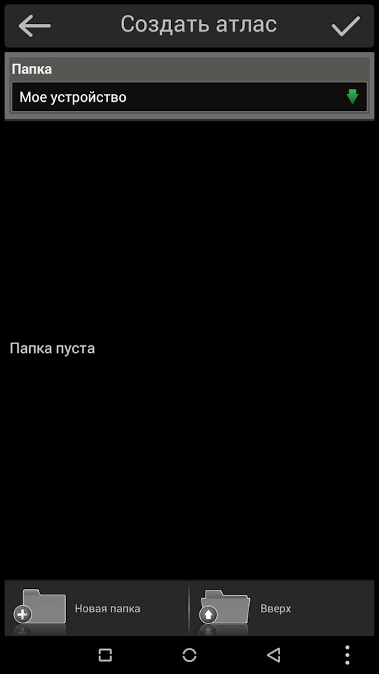

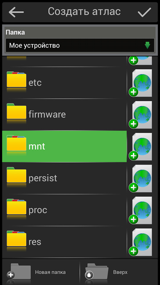

1. В папке Navitel Content рядом с папкой MAPS, где у вас лежат карты nm7, создаете другую папку, например MAPS.NM2.
2. На телефон из play.google устанавливаем программу OSM downloader, в настройках программы надо настроить путь к только что созданной папке для карт. Скачиваем нужный регион, можно скачать сразу несколько регионов.

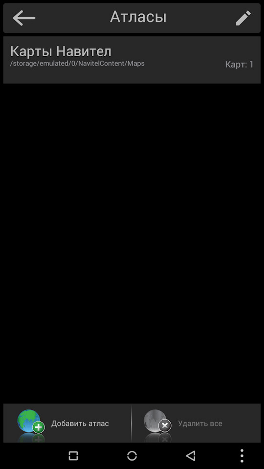

3. Включаем Навител — Настройки — Другие карты, ищем нашу папку MAPS.NM2 и не заходя в нее, жмем слева кнопку с глобусом: (картинки не мои, для понятия даю чужие)
После этого создастся атлас:
И откроется карта из nm2.
Теперь, если снова заходить в Настройки — Другие карты, то добавлять атлас уже не нужно. Можно переключатся между сделанными ранее:

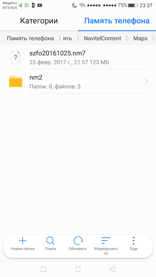

простите, а не поможите, как бы это реализовать. Делаю все как надо, пытаюсь зайти в настройки, поиск карт и ни фига. Ни черта папку не видит. Уже и переустанавливал и тд. Не могу победить.
Заходишь в настройки Навитела — Другие карты — Добавить Атлас и не можешь найти папку? Так?
Ага (
А карты куда кинул?
В мапс, создал каталог нм2 и туда кинул
А папка Maps где? Во встроенной памяти или на карте памяти?
Всё во встроенной, не на карте.
Что за "ять"? Папка?
внутренняя памЯТЬ :)
Ну, жмешь Добавить атлас — ищешь mnt или storage и уже там свою "ять")) обычно это sdcard.
Не-а, никак
О как… Что-то с телефоном. Прав что-ли не хватает навителу… Не встречал такого еще, всегда сразу список дает папок.
Вот и я про тоже грешу. Honor8
Сходи на 4pda, там в поиск, проблему по-любому найдешь свою.
Спасибо, попробую
