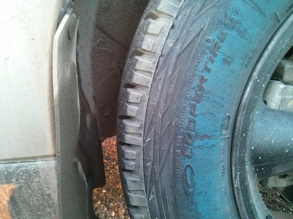

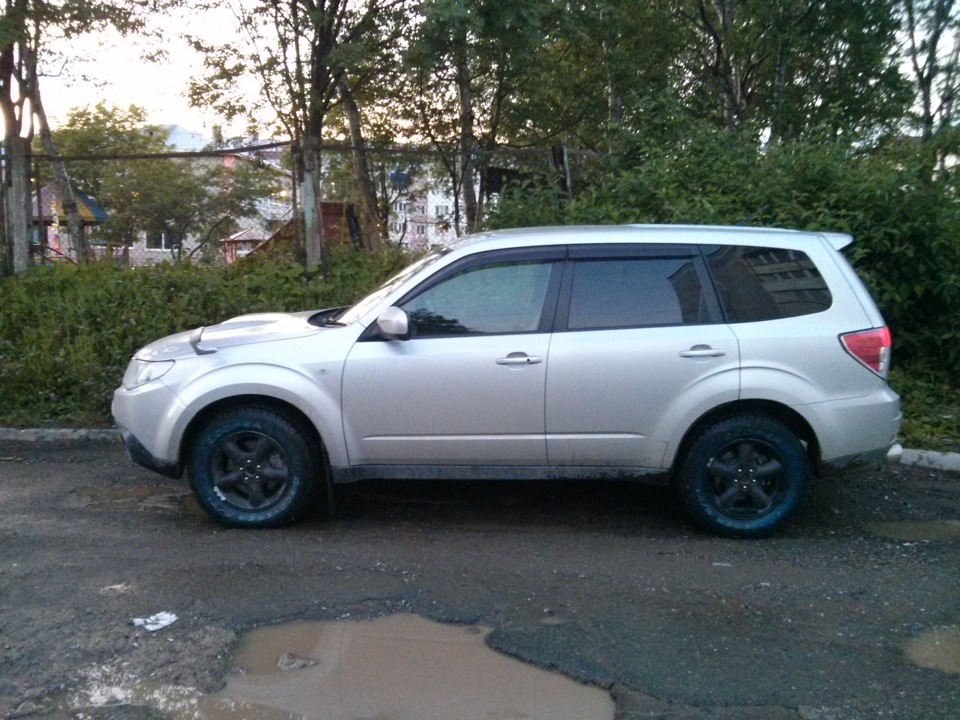

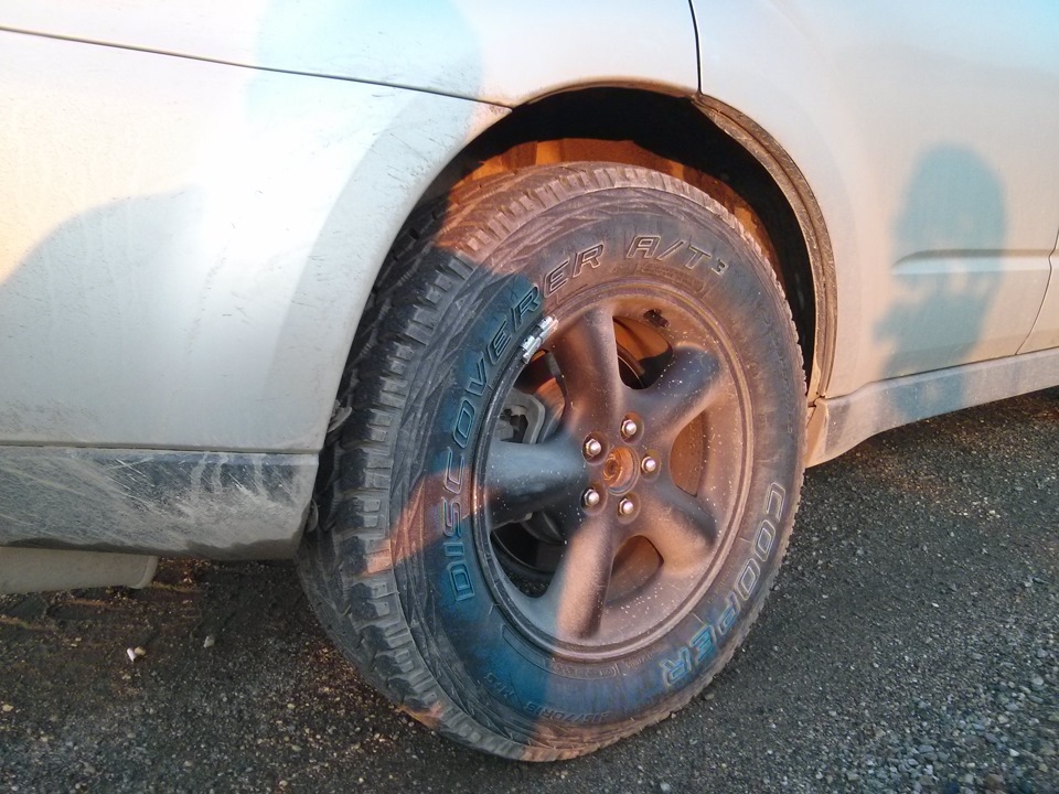

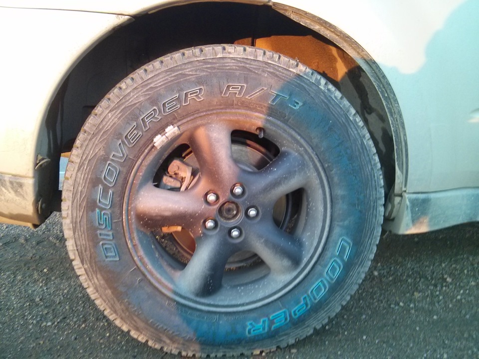

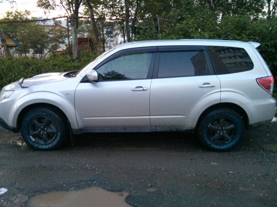

Ну, в общем, не выдержала душа. Купил резину. Cooper Discoverer AT3, в размере 215/70/16.
Так же прибрел диски от импрезы на 16. Внешний вид был печален, и я задул эти диски остатками пласти дипа ) Всяко веселее…
Значит обул все это дело. Первые впечатления. Асфальт, стыки и мелкие ямочки менее заметны, при активном кручении руля естественно появилась валкость, на удивление не такая уж и шумная, я, честно говоря, даже не особо заметил разницы. Руль стал легче, это понятно, ширина 215, вместо 235… В целом стало мягче.
Грунт. Вот тут уже изменения на лицо, вообще по другому. Мягко, комфортно. Улыбка прям сама натянулась, когда выехал на грунт и прочувствовал, помня те ощущения, которые испытывал на шоссейке.
Доволен. В грязь еще не выезжал, еще потестим. В пятницу нас ждет поездка на мыс Евстафьева, вот и пощупаем резю )

диски от моего стокового форика)
А я думал это с импрезы )
неее!с s-turbo

Теперь бы еще дисюны красивые с вылетом 35-40; проставки можно 2 перед 3 зад, будет гармонично.

Гуд. Пару тройку см ему прибавить проставочками бы.
Вот и думаю ) Хочется )

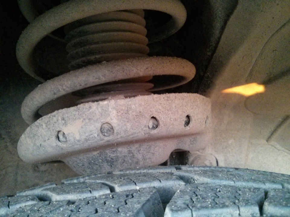

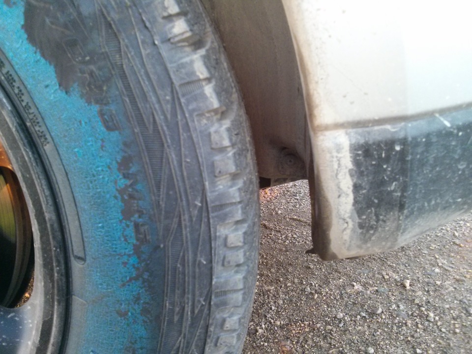

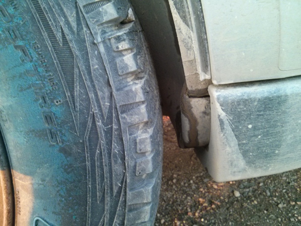

Спасибо за пост! Как раз гадал на зиму какую брать на 16. Отличная новость что 215/70/16 лезут!
Да, лезут, не жмут не трут )

а чего они краской голубой измазаны? ты б/у купил за такие деньги?
Новые ) Ну там типа белая надпись, может для хранения намазано )

Значит 215/70 р16 спокойно влезают и не чего не цепляют? Клиренс по идее прибавился!Хочу гудрич этого размера .
Да, влезают спокойно.
Ну да, по идее прибавился, по сравнению со стоковыми 225/55/17, выше на 28 мм, судя по шинному калькулятору.
