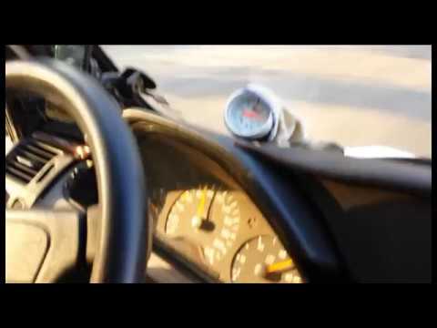

Неожиданно, в поисках блитц и гредди наткнулся на датчик DEPO. Механический, с подсветкой, прям совсем недорогой. Решил взять, хотя бы для того, чтобы проверить, врёт или нет мой Shadow.
Тройник подключили вразрез, как на рисунке
Из-за того, что пришлось сильно отодвигать клапан (не знаю, к сожалению точно, как это называется) от впускного коллектора, задубевший формовой шланг выше по схеме не давал этого сделать, пришлось его заменить. Подошёл шланг с внутренним диаметром 0,8. Валялся новый бензомаслостойкий от топливной системы, его и подключили.
Силиконовый шланг также на всякий случай обернули в гофру и вывели через воздуховод на торпедо справа от панели приборов.
. Самого шланга, тоже, кстати, хватило впритык именно к этому месту. Мы уже хотели через самопальный переходник удлинять его шлангами, но, к счастью. хватило.
Так как задача стояла — проверить показания электронного, его перенесли также вправо.
Как обычно, не обошлось без косяков с длиной проводов. Фактически, они нужны только для подсветки и их вообще можно не подключать, если тестировать его только днём. Но я же не оставляю вероятности, что оставлю его, поэтому делать надо всё по уму, а значит, снова покупать провода и наращивать.
Установка произведена, днём такой датчик даже более читабелен, чем его затонированный брат. Ночью тоже подсветка работает хорошо.
Первое пробное видео синхронной работы. Думаю, со временем сделаю на полном бусте, как раз скоро по трассе ехать.

до 0,5 одинаково кажут))) а больше не пробовал давить?
У них разница в +0,2 примерно проскакивает у механического. Мех. выдавал 1,0 там, где электронный показывал 0,9. В целом, работой обоих удовлетворён. Свою задачу — проверить корректность работы Shadow, механический выполнил, сейчас отключен за ненадобностью.

Расхождения в показаниях с Shadow 0,1. На механическом меньше всегда. Погрешность считаю нормальной. У меня проблемы были с тем, что буст резался, так вот когда он 0,4 — прекрасно видно.
Ещё минус — пиков нет. Следить надо.
Ну и не запоминает значение буста максимального.
Хотя после прошивки у меня буст держит секунд . 6-7, наверное, не "сдуётся" турбина. Глазами можно посмотреть легко.
