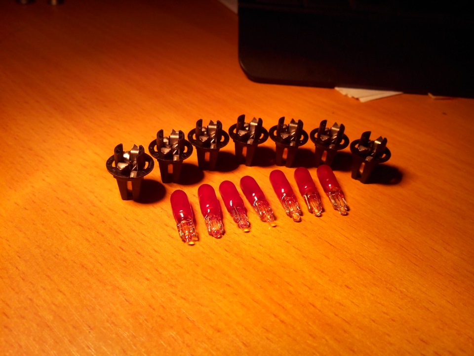

— Начнем с того что меня не устраивала подсветка приборки! Часть лампочек были перегоревшие, и в связи с возрастом авто, свет приборки был не красным, а ближе к оранжевому, по рыскал по магазинам, ничего путного не нашел… Изначально хотел покрасить лампочки лаком для покраски фар. Идея сразу отпала, т.к. этот лак выгорает, так же была задумка с красной термоусадочной трубкой, но как-то тоже показалось не супер решением! Оставались 2 варианта, либо "Цапонлак", либо "Акварельные краски". Как бы глупо не звучало, но "Акварельные краски" сидят на лампочках годами, и ничего не делается, если не мочить испытано на старой новогодней ёлке)) Но все таки решил для начала использовать "Цапонлак".

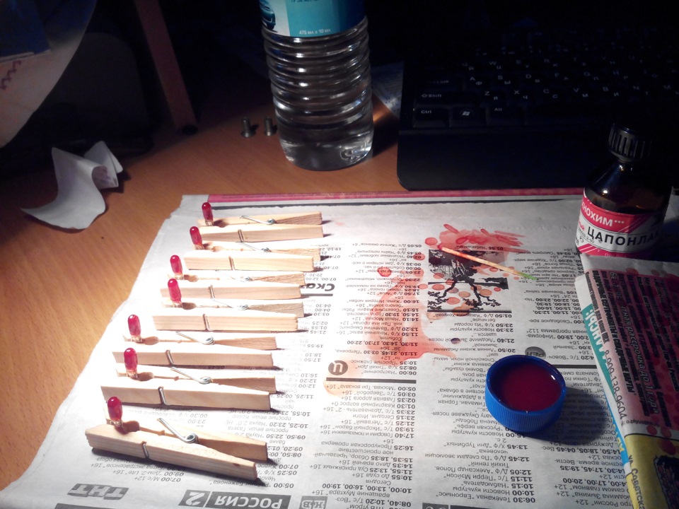

— Зашел в магазин радиотехники, у нас в г.Кирове — это магазин: "Шанс" или "Алми" и купил «Цапонлак» — 30ml – красный (33 руб.). Затем попутно заскочил купил обезжириватель, прищепки, и решил взять лампочки вместо 1.2W (Стандарт) — 2.3W фирмы "Osram" + новые патроны (7 лампочек + 7 патронов = 350 руб.), также купил диодные лампочки, в некоторые приборы (2 зеленых в стрелки поворотников, 1 белый в дальний свет и несколько красных – ручник, аварийка, масло, в остальных не стал, т.к. не тухнут на протяжении 5-10 минут, поставил «Филипсы» 1.2W)
— Все фото с телефона, и жаль, но полную цветность он не передает, не судите строго)))

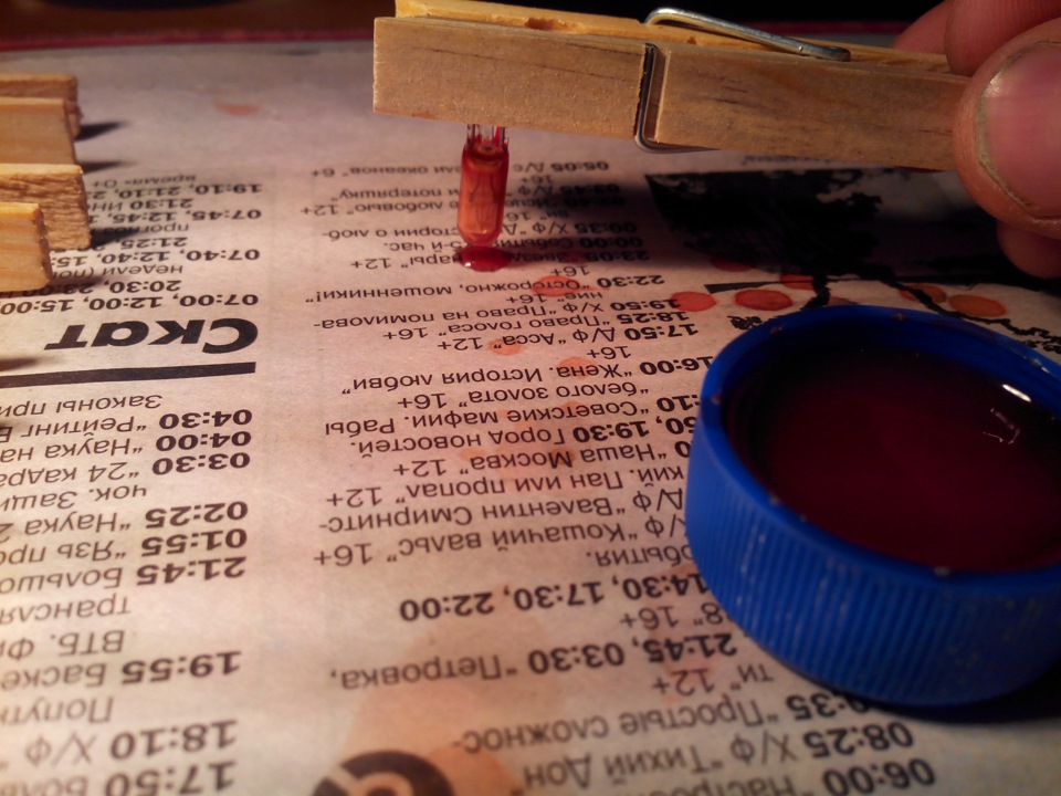

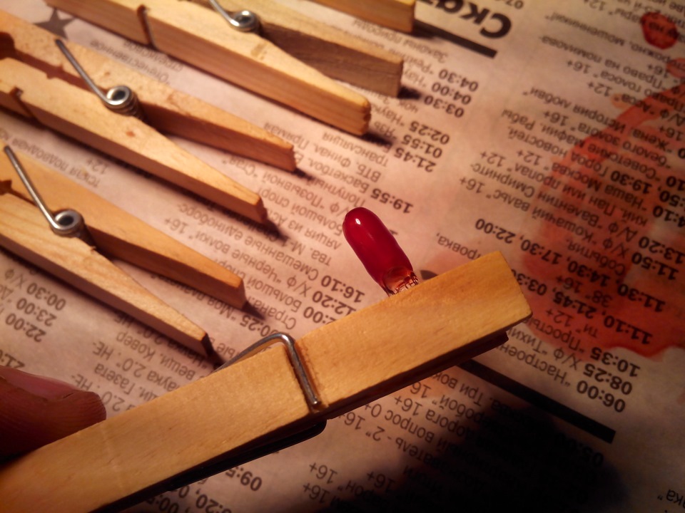

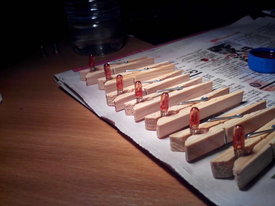

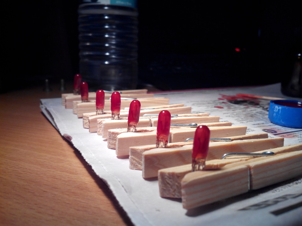

— Сам процесс работы занял примерно 1,5-2 часа, чем больше слоев, тем лучше, я нанес 16-17 слоев, время сушки между слоями в районе 5 минут, предварительно (перед 1 слоем) обезжирить лампочки.
— И так сам процесс работы. Зажимаем в прещепки, уже обезжиренные лампочки, так чтобы не залить сами усики (питание лампочки). Берем обычную пробку от бутылки, предварительно всбалтываем "Цапонлак" и наливаем в пробку, перед каждой доливкой я тоже всбалтывал. Все это делается на какой-нибудь бумажке, чтобы не запачкать стол)) Сушил при помощи обычной настольной лампы, получается на порядок быстрее. Окунаем в лак по очереди и сушим, лишнее можно "стряхнуть" на бумажку.
— Результатом очень доволен, стало светить гораздо ярче и алым красным цветом, но правая часть приборки все равно чуть-чуть светит тусклее левой части, тут уже нужно чистить контакты. Делать подсветку приборки самостоятельно из плат, не рискую, т.к. еще не тот уровень)) Но возможно в дальнейшем заморочаюсь с красной диодной лентой, дабы подсветка была одинаково равномерна и всегда оставалась красной. О чем и выложу в БЖ если сделаю)) Про "Цапонлак" слышал что выгорает через пол года – год…поездим, посмотрим)) P.S. критика и вопросы приветствуются!))

Да, прикольная тема, но чем мощнее лампочка, тем быстрее выгорит, у меня 2.3 Вт хватило месяцев на 7-8 наверно, сейчас уже чувствуется что выгорело) Есть вариант покраски обычной акварельной краской, она устойчива к температурам и не должна выгорать, главное после высыхания не мочить и нанести несколько тонких слоев, вариантов много) Можно так же и термоусадку попробовать, но про неё сказать ничего не могу)

Цапонлак со временем тоже выцветет, правда долго и плавно) За полгода могу сказать что слегка, слегка выцветать начинают лампочки) Видел еще человек изготавливал "колпачки" из термоусадочной трубки (Красной). Такие в электро магазинах продают, можно тоже поэксперементировать)
Нашел колпочки в инете под заказ крассные 20р штука. С доставкой где то выходит под пятихатку. Заказал, но паралельно решил покрасить. Вот сижу крашу))))
Удачи) Цапонлаком просто дешевле я баночку купил за 33 руб., хватит на 3-4 покраски слоев по 17-20))
вообщем то ли у меня руки кривые, то ли лак попался кривой, но в итоге после 17 слоев, поставил в панель, и получилось все не равномерно, где то светлеее, где то темнее, буду ждать колпачки. можеи из за того что у меня на всю панель 4 лампочки, у тебя я видел их побольше
Ну у меня 7 лампочек на подсветку панели + 8ую делал в запас, лампы по 2.3Вт — Осрам, подсветка слегка неравномерна у спидометра, но это скорей от старости панели, контакты чистить нужно, лампы просто послабже светят, а так все пучком, свет от 2.3 гораздо ярче с учетом того что еще цапонлаком покрыл…а родные всего на 1.2 Вт стояли. Как будет свободное время, то скорей всего займусь диодной подсветкой, на плате. А так могу посоветовать покрасить обычными акварельными красками, она не выгорает от температуры, у меня это был как второй вариант покраски
дождалься я колпачки вообщем крассные, кайффф!))) заказал 10 штук с запасом, цена вопроса с доставкой 500 р. а на счет лака, мне кажется попался просто плохой лак, потому как у всех с лаком тоже норм все
