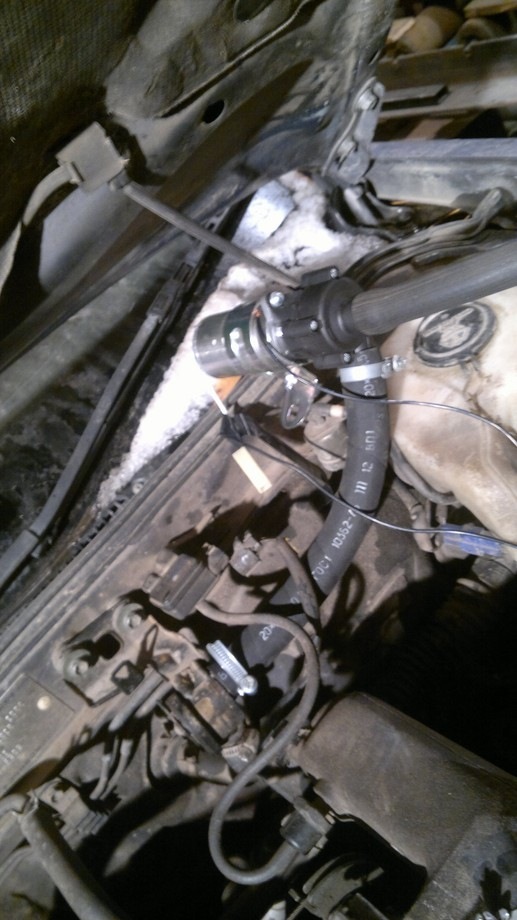

2. шланги\подключение:
из всей охлаждающей системы в салон идет всего 2 патрубка — подача и обратка на радиатор печки. мы врезались ПЕРЕД краном печки. хотя, уверен, особой роли не сырает даже если врезаться после краника.
итак — разрезаем купленный нами шланг на 3 неравные части —
1я часть идет между краном печки и насосом от газели
2я часть идет от насоса в ведро
3я часть — от обратки в ведро (самая длинная)

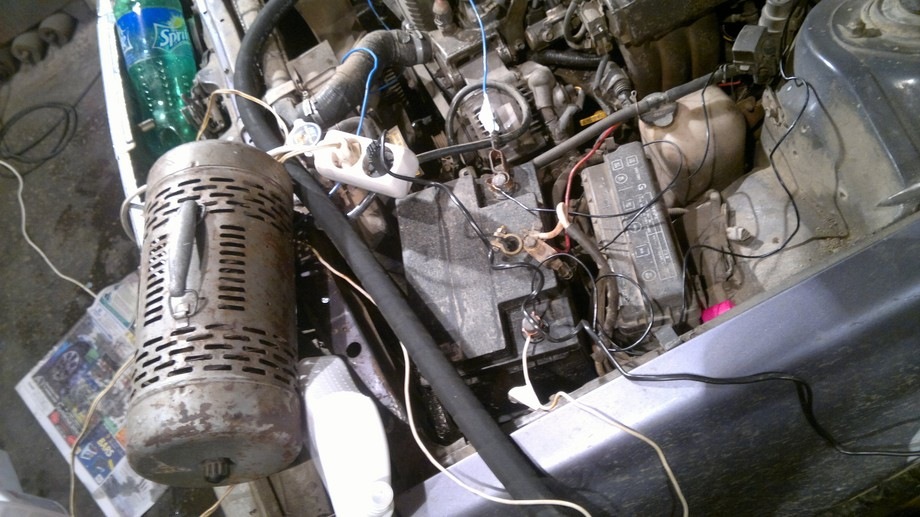

3. электрика:
-снимаем все клеммы с аккумулятора.
-втыкаем зарядник в розетку 220в, и подключаем аккумулятор к з\у.
-от клемм аккума тянем + и — на помпу от газели — она должна жужжать.
-в ведро с жижой бросаем кипятильник, и на протяжении всего процесса следим чтобы жиждкость была на грани закипания, но не кипела.
4. подключение всего ко всему.
-шланг что входит в печку — к ВЫХОДУ из помпы. тот, что обратка печки, — в ведро.
-шланг, который ВХОДИТ в помпу (насос газели) в ведро подальше от шланга обратки (диаметрально противоположно)

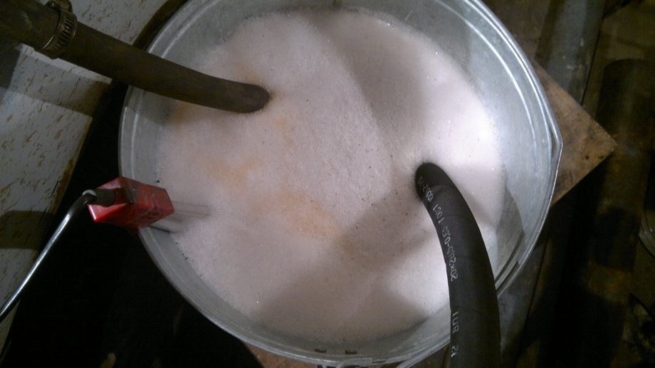

5. Химия.
1.сначала выливаем в ведро крот и воду. у нас получилось соотношение примерно 1к 5ти. это просто так получилось. то есть к этому нет необходимости стремиться.
запускаем насос, открываем пиво и ждем час — полтора. жижа в ведре должна поменять цвет. не ждите что и шланга польется кисель из г**на и плесени, — в данный момент мы проводим первичную чистку и обезжиривание радиатора.
лично у меня струя на этом этапе была плохенькая… и не прогрессировала…
2. после крота. все тоже самое за исключением того что вместо крота промываем ведром чистой воды минут 5.
3. после воды разводим во втором ведре с чистой водой лимонную кислоту в достаточно ядреной пропорции… гоняем еще час — два. на этом этапе у меня жижа потемнела достаточно быстро, и существенно улучшился поток жидкости через нашу систему. примерно через минут 15-20
4. после кислоты проливаем через систему 2-3 ведра чистой воды по полведра, чтобы очистить систему от кислоты
5. заливаем антифриз.
6. подключаем все патрубки обратно, заезжам на как можно более крутую горку и чуть ли не до отсечки крутим двигатель. при этом вы должны услышать бульканье антифриза в печке — это уходят воздушные пробки из радиатора печки.
ради справедливости стоит отметить, что после этой процедуры у меня печка стала греть нормально только после 20 минут отжига на пухлом снеге — видимо пробка в системе отопления окончательно ушла только после "дрифта"
затраты — 2000 на двоих а может и меньше. НО! намного теплее стало в салоне, но если по честному, все равно не идеально — до альтеззы далеко. но когда езжу очень активно — пятачки покрутить, или на прямой оторваться приходится немного убавлять печку… в общем теперь зимой жить можно;) не идеально но можно…
