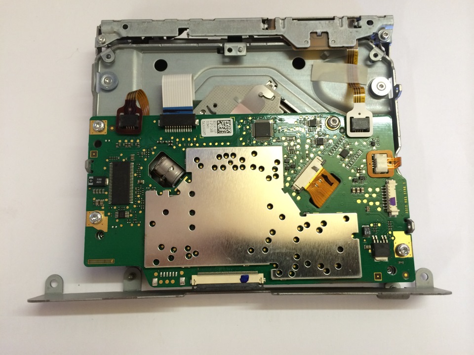

Откручиваем 4 винта с верхней крышки и снимаем ее. Далее отсоединяем 2 шлейфа на фото ниже они белого цвета и вынимаем привод.
Аккуратно вынимаем из платы все шлейфы и откручиваем 4 винта. После этого плату можно вынуть.

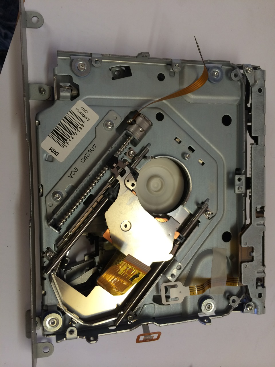

Далее снимаем металлическую пружину.
Снимаем моторчик
осталось только отвернуть четыре винта крепящие направляющие и вынуть 2 скобки.
После этого вынимаем лазер с линзой и протираем глазок спиртом, для верности я несильно подул в район линзы. Так для верности)))) К сожалению фото не сделал.
собираем в обратной последовательности. После чистки карты поставились с первого раза.
