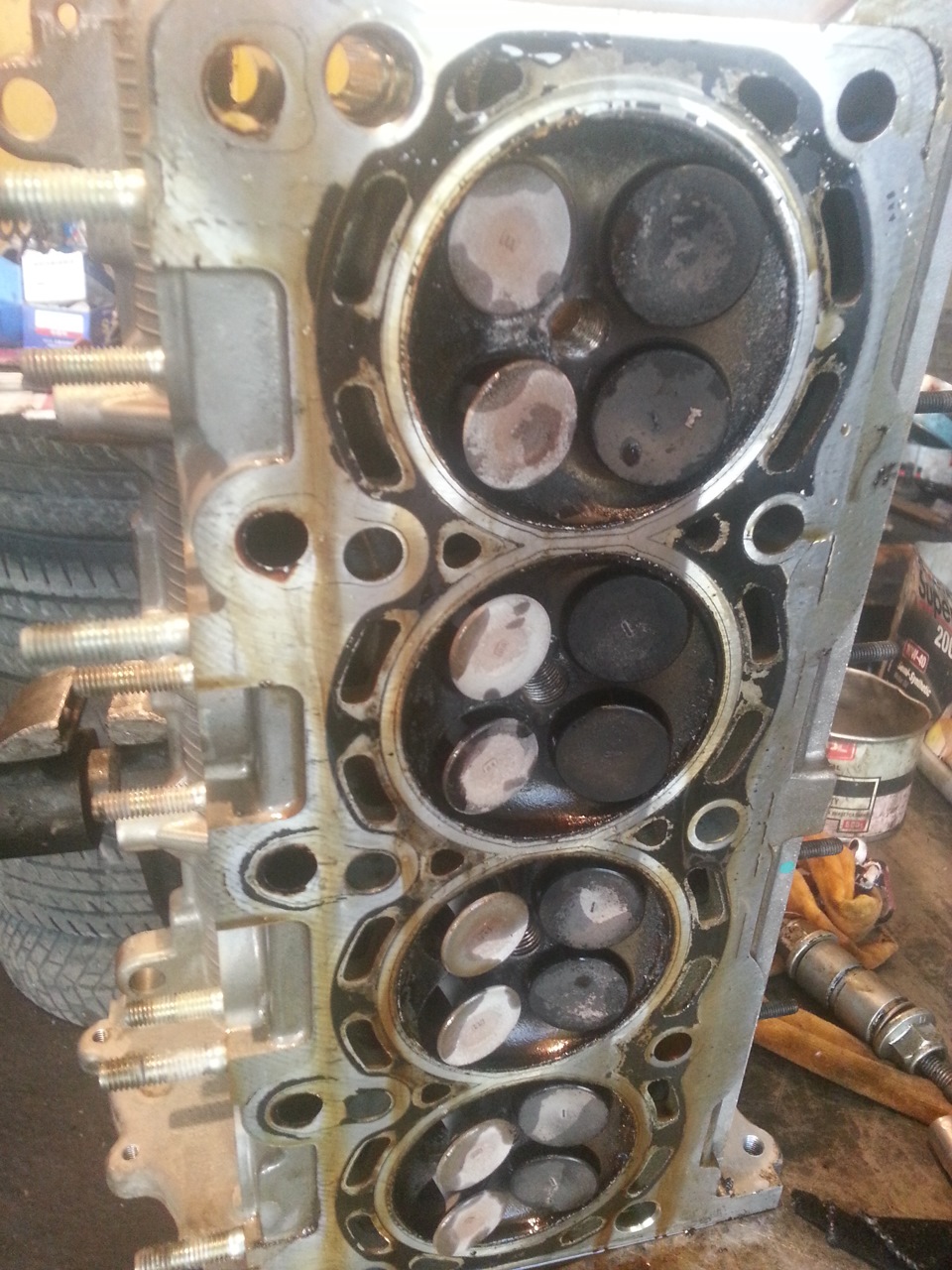

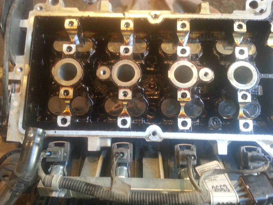

Я думаю, что когда нибудь мой перфекционизм меня погубит. Но ближе к телу. Я не раз писал, что у меня есть подозрения на жор масла. После смены 4 марок масла, две из которых были Ликви Моли, масложор продолжался. За 5 тысяч км уходило около литра масла. Для литрового мотора, согласитесь — не мало. Заглядывая под заливную крышку было видно, что вся головка в очень сильном нагаре.

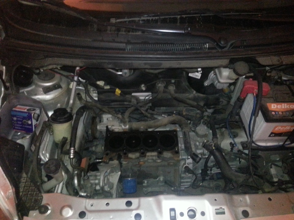

В итоге я решился, съездил к хорошему мотористу и мы договорились на вскрытие.
Вывод таков:

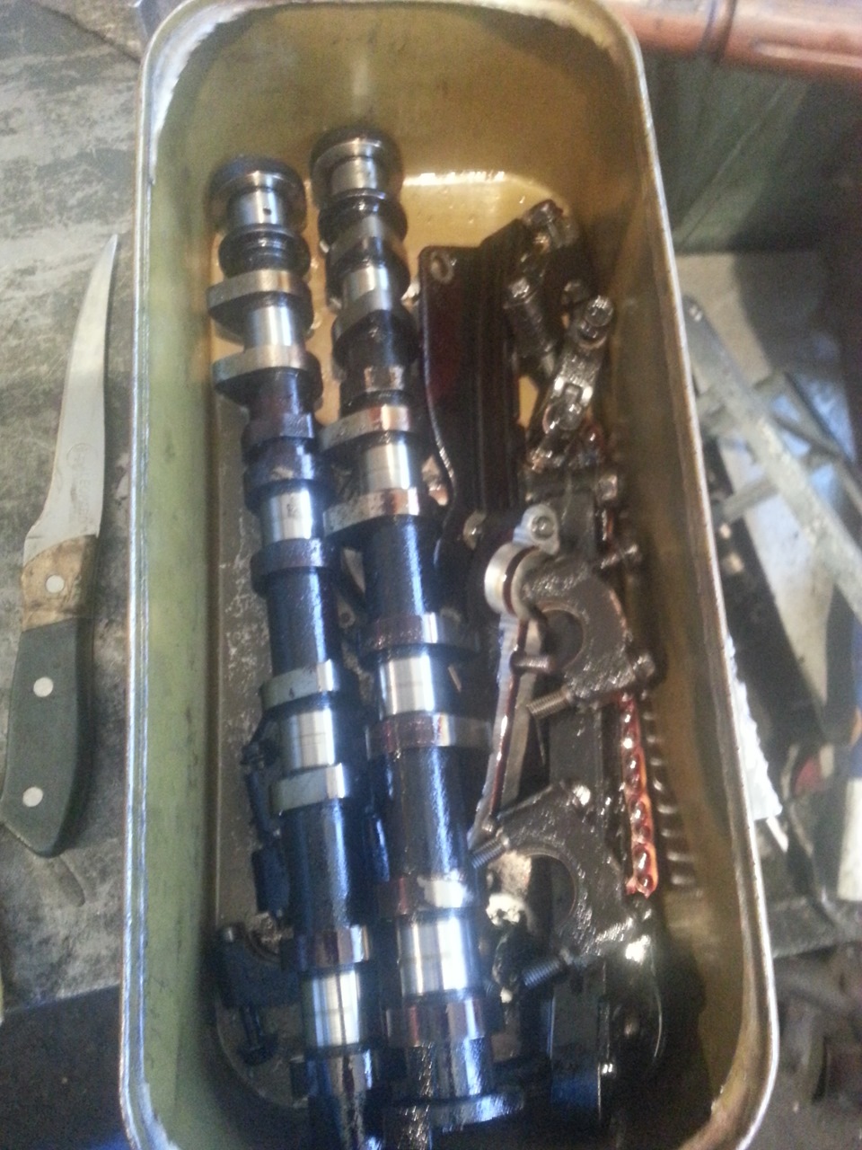

Расход масла был из-за залегших маслосъемных колец. Залегли они из-за масла-дешевки залитого в мой мотор предыдущим хозяином, при чем масло это не меняли очень долго. Это подтверждается сильным нагаром на все деталях двигателя.
Заменили:
Поршни и кольца — стандартный размер;
Вкладыши — стандартный размер;
Маслосъемные колпачки;
Прокладки крышки и головки;
Клапана притерли и очистили от нагара все детали двигателя, в том числе и голову (химией).
Залили новое масло на 2000 км BP Visco 3000;
Итог:
Двигатель можно сказать, что новый, внутри чистый. Теперь масложера не будет. При нормальном обслуживании пробежит не один круг во круг экватора без проблем. Потраченных денег я не жалею. Идея продать машину, чтобы не ипатся меня никак не устраивает. Я Боливара люблю и его не брошу, потому что он хороший! Ну и на последок несколько страшных фото грязного движка:

А раскоксовку не пробовали делать? И только заменой колец можно было обойтись?
Сделал бы я раскоксовку, а все это дерьмо осталось в двигателе. Очень толстый слой черного нагара. Не очень это хорошо было бы.
