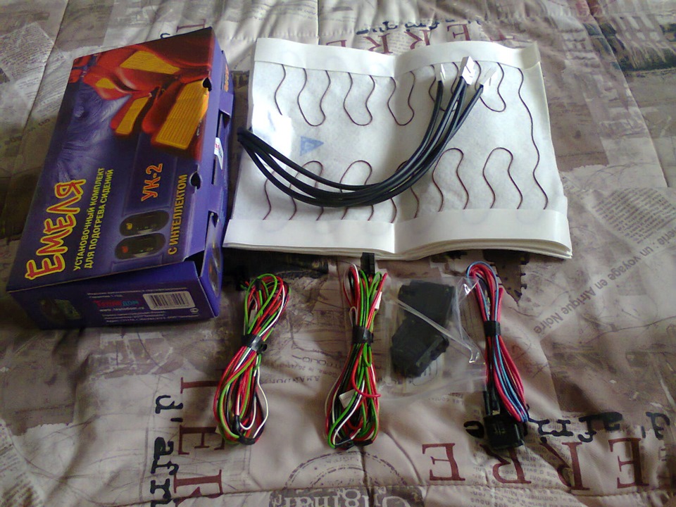

Итак, мне был подарен установочный комплект попогреев Емеля УК2

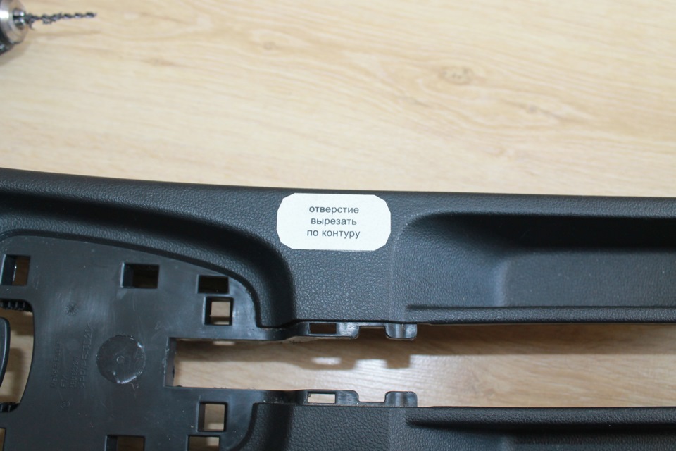

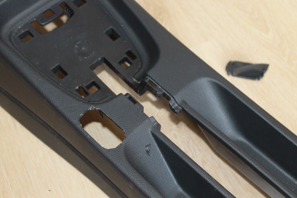

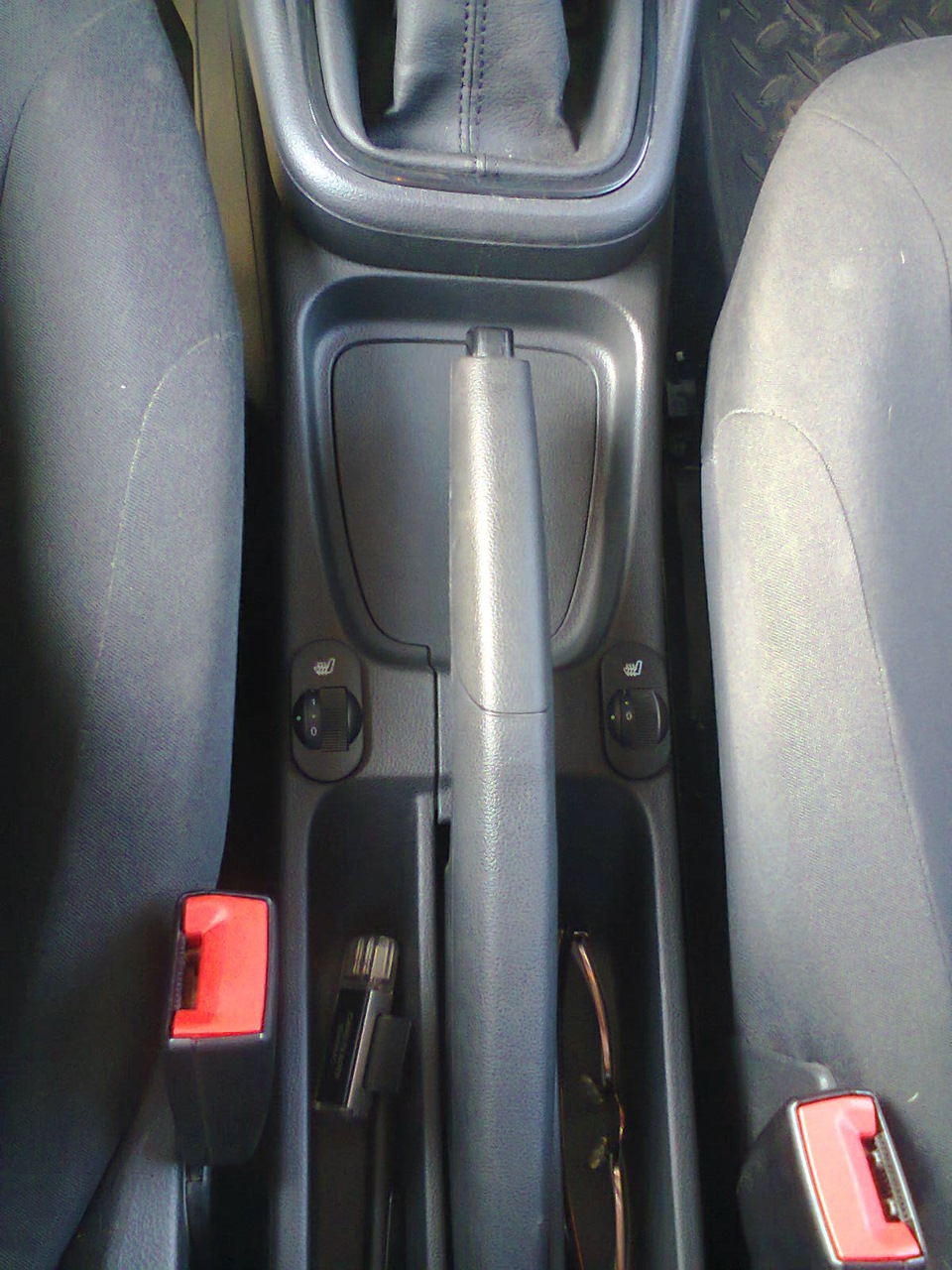

Первым делом снял центральную консоль.

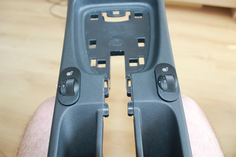

Выбрал оптимальные места под врезку регуляторов.
вырезал
готово

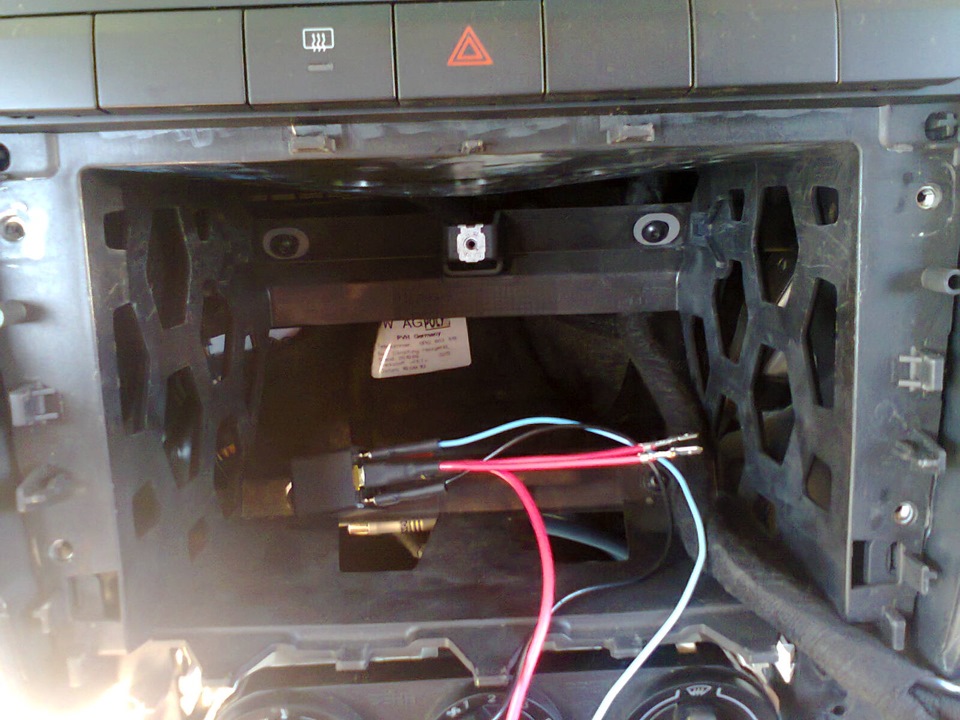

Затем идем в машину тянуть провода.
Релюху я установил в нишу магнитолы. Благо она у меня штатная, места хватает
Постоянный плюс я взял с блока предохранителей
Обжал конец "+" провода пином (N90732603) и вставил в блок.
Подсветку и питание от замка зажигания я позаимствовал у прикуривателя, там всё есть (не путаем с силовым проводом, он идёт от блока предохранителей).

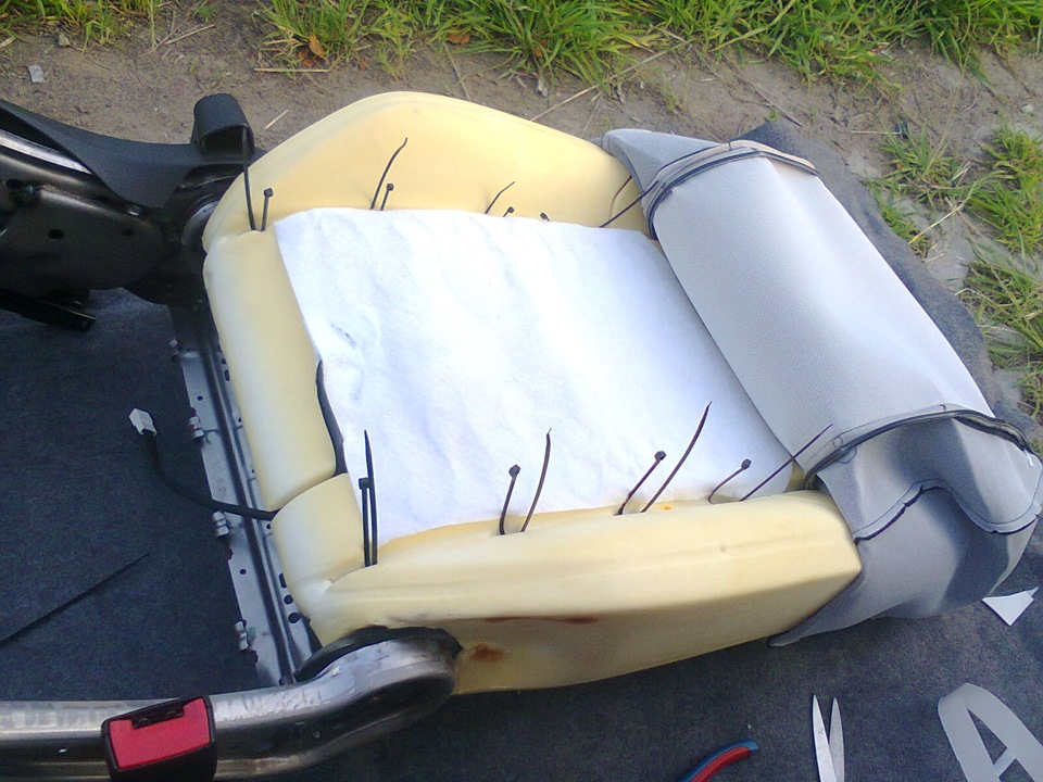

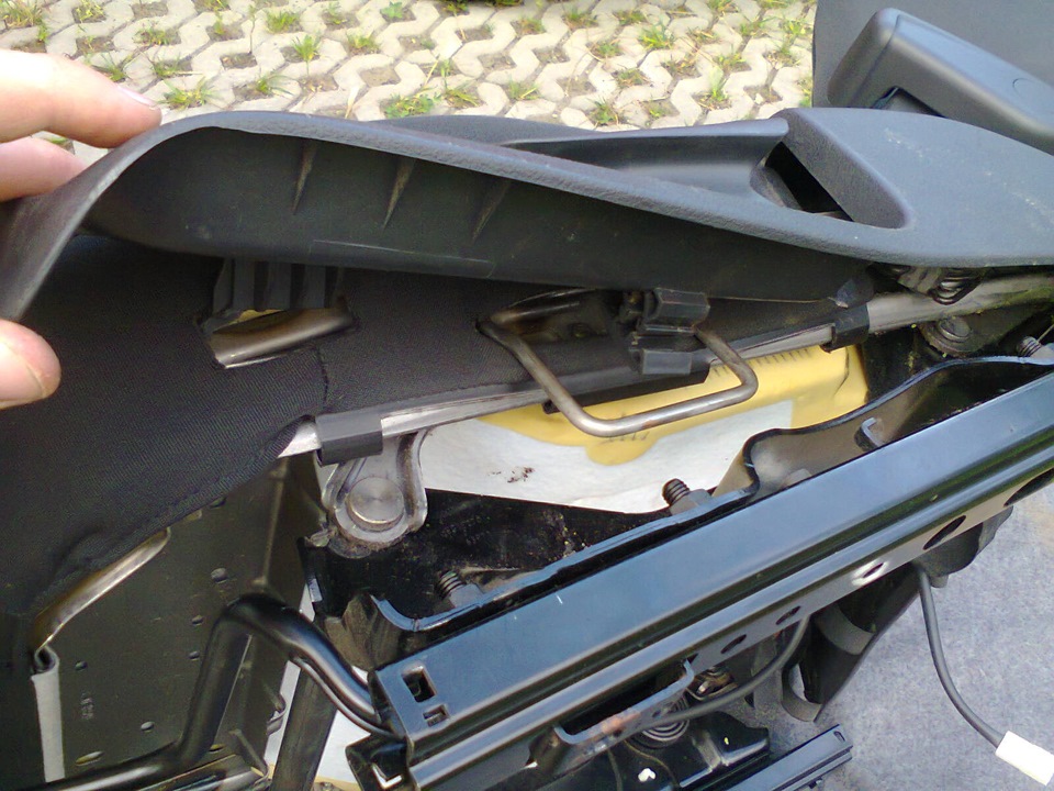

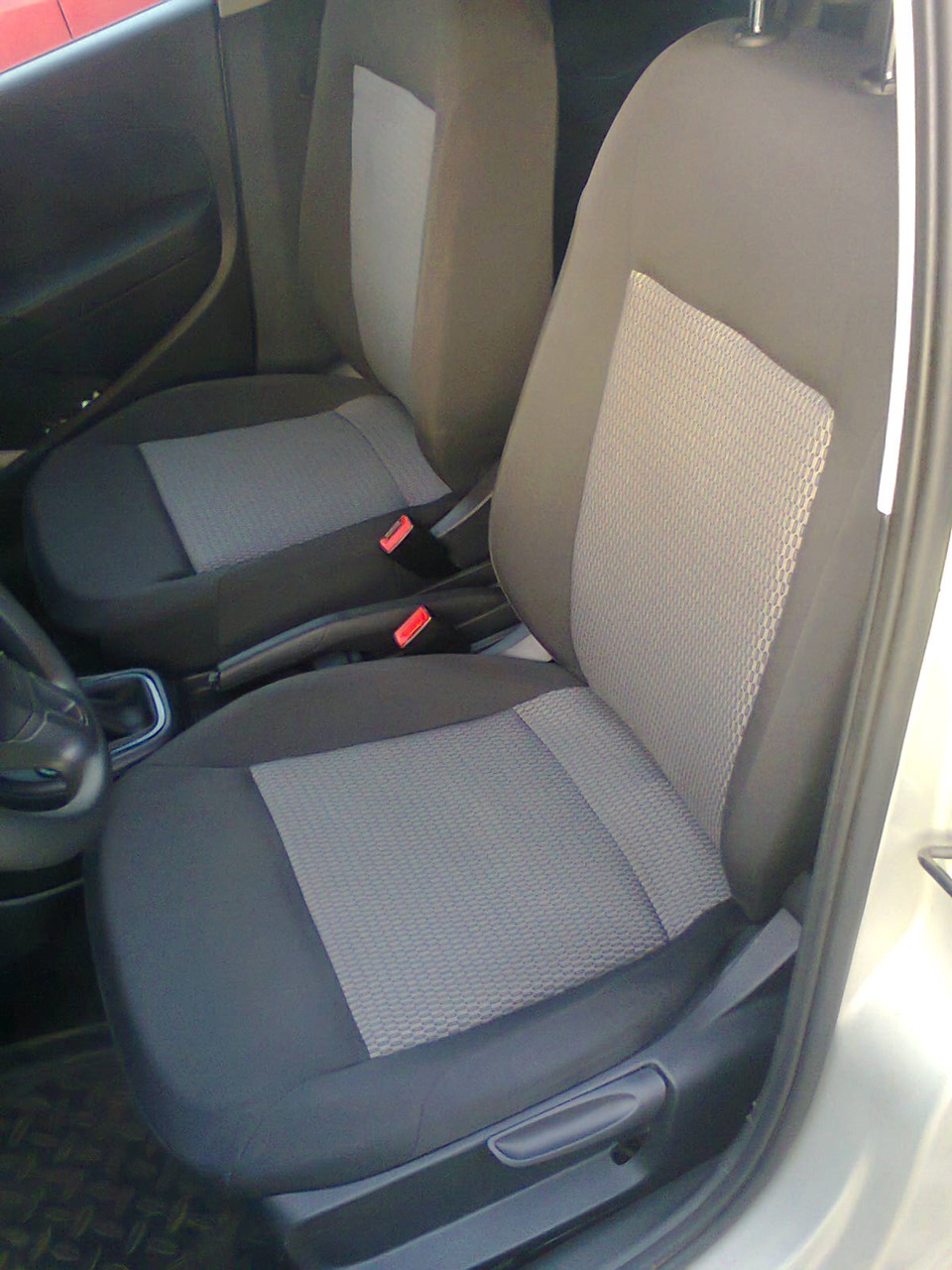

Следующий этап — снимаем и разбираем сиденья.

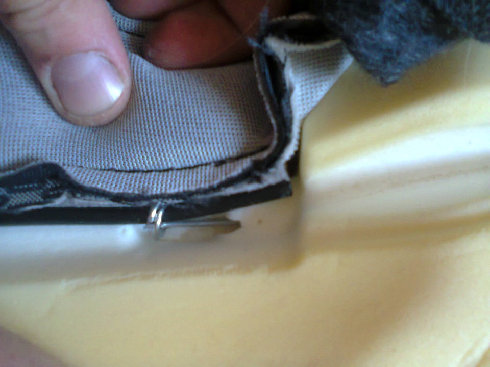

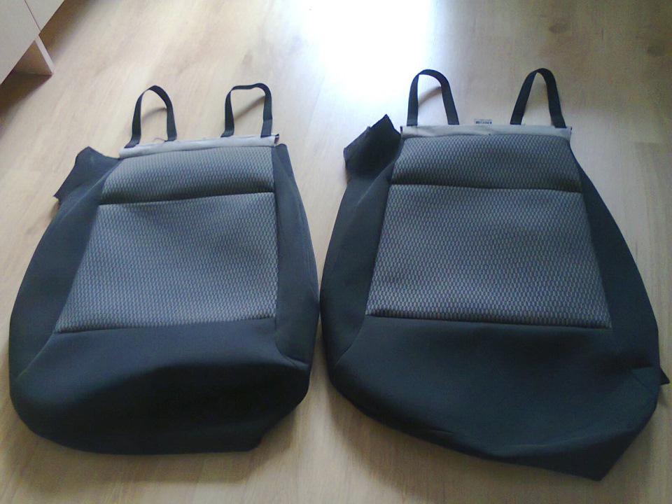

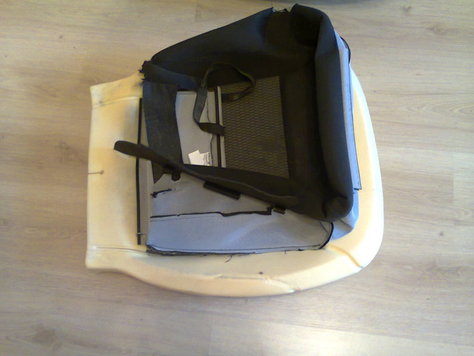

Обивка держится при помощи стальных колец на спицах. Смело перекусываем их. Я снимал только поджопники. Спинки демонтировал частично.
Снятая обивка была отправлена в стиральную машину. Не бойтесь стирать в деликатном режиме, ничего не порвётся!

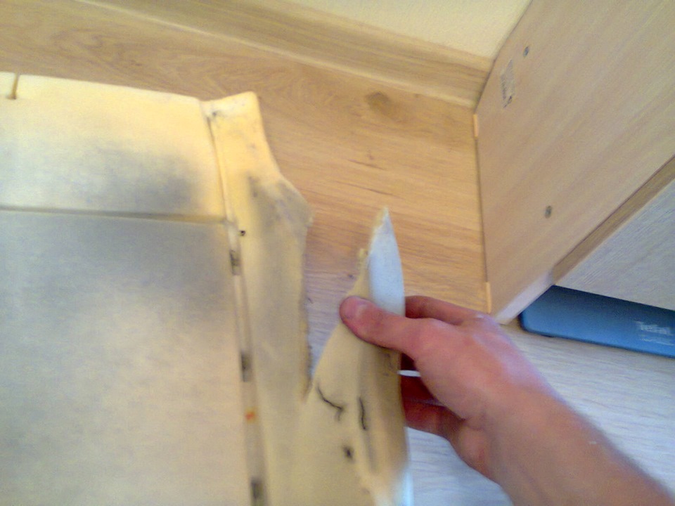

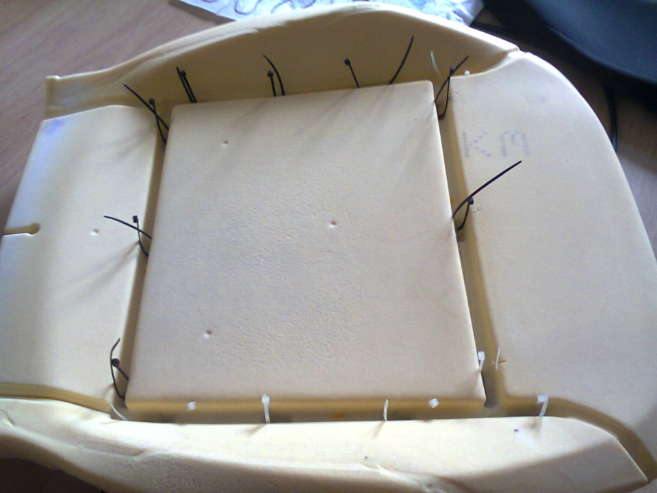

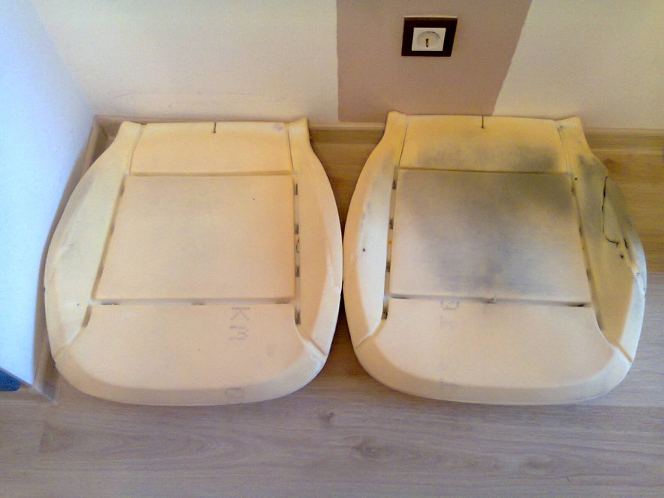

Оказывается, водительский поролон за 3 года изрядно подустал
Было решено поменять местами водительскую и пассажирскую сидушки.
Итак, начинаем сборку.

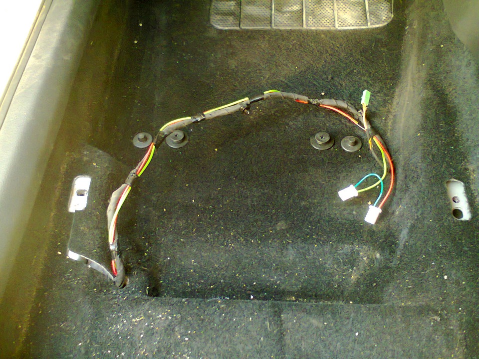

Протягиваем провода под обивкой пола. Выводим в штатные вырезы
И ставим сиденья на место
Включаем зажигание. Поворачиваем крутилки и… Вуаля! Всё работает!
Теперь зимой точно не замерзнем)

На нагревательные элементы наклеен двусторонний скотч.
И плюс, стянутая обивка плотно фиксирует их.

А в стандартные ниши не вставить оригинальные кнопки жопогрея?заколхозил ппц
Если перепаивать, то можно. Но это +3т.р. на кнопки. Таким бюджетом не располагаю

А по поводу поролона, тебе надо было к дилеру ехать на замену каркасов, там бы и поролон заменили тоже.
Мне предлагали. Но я чтото не стал доверять рукожопым дилерам свои сиденья
Зато бы поролон новый был.
