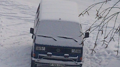

а что за салейнтблок внизу? там же на него нагрузка всей машины, с чего ставил? Сделай фото всей машины, как стало, и какое расстояние от центра оси до края арки

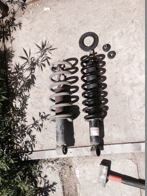

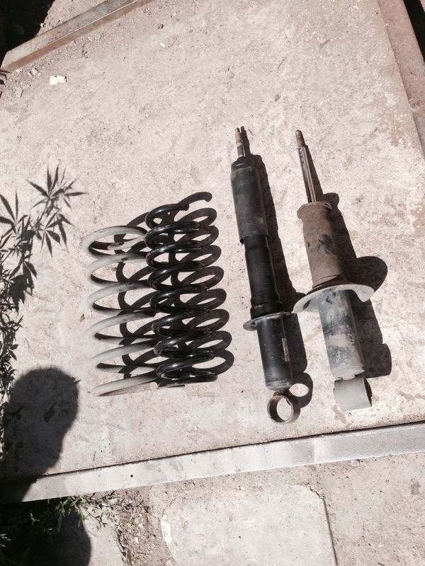

поездил. отпиливали в начале один виток. надо еще один от пилить на 30мм морда задралась. а в общем все отлично работает даже как есть.

как езда? есть возможность то же стойки в сборе взять, а свои спилил гайки, вот думаю стоит ли от прадика брать?
саленблок родной прадовский. с обеих сторон шайбы 8мм поставил
