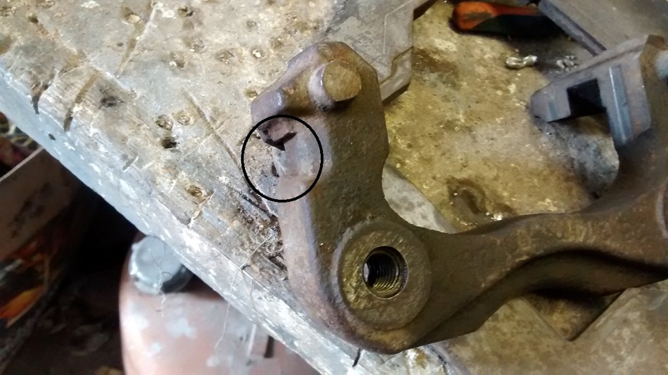

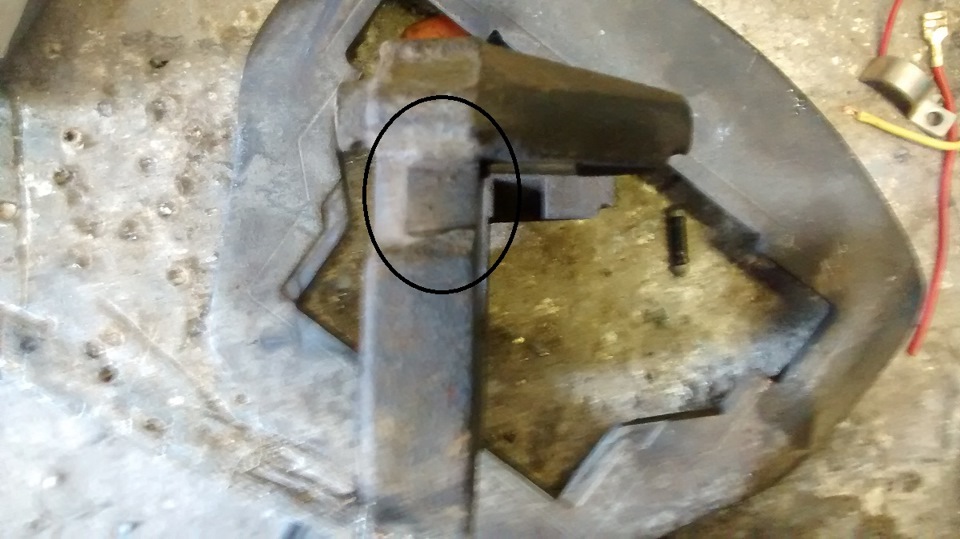

Износ скобы

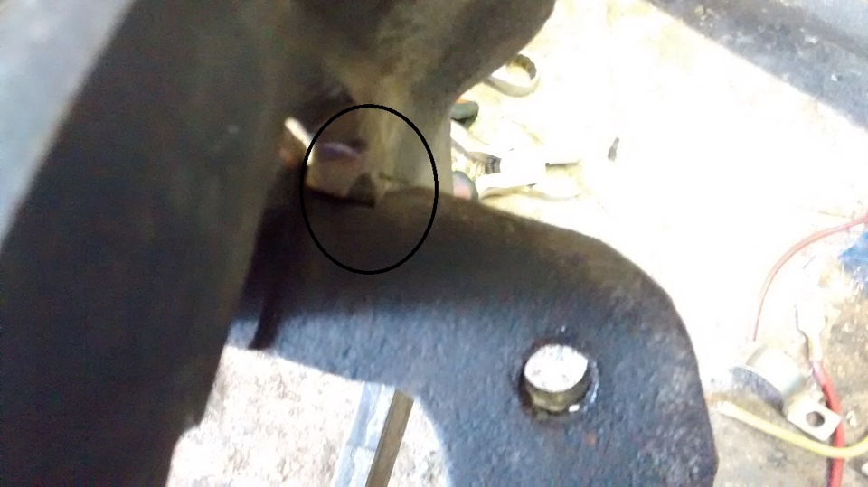

Износ суппорта

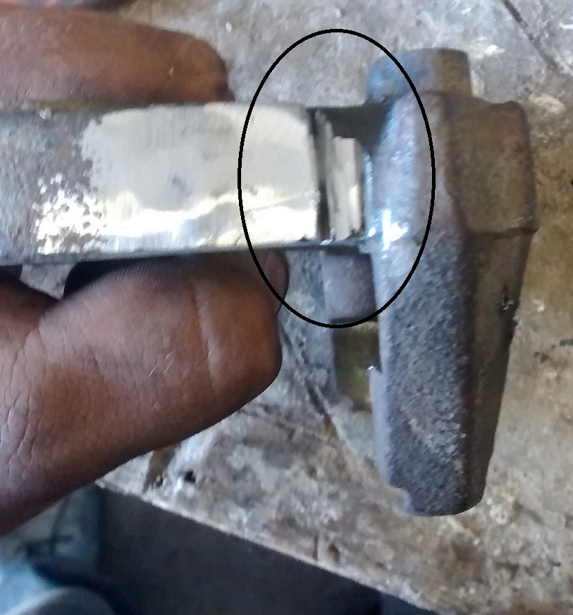

В связке давало вот такой зазор

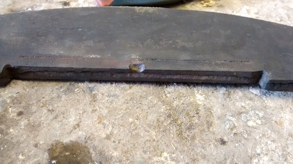

Берем сварку и навариваем. Скоба варится хорошо, а вот суппорт похож на чугун, приварилось нормально, но как будет ходить неизвестно.

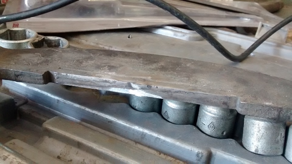

И болгарим, получается такое
Здесь паз выбирать на толщину скобы, напильником все подгонялось.

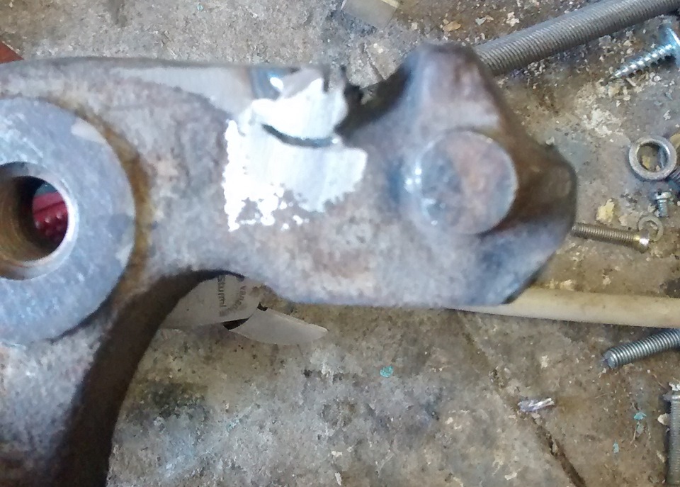

Пальцы выбили себе место, потребовалось наварить.
Вот и все.
Новые пальцы установил по штатной системе, поставив алюминиевую втулку( можно использовать пивную банку) дабы убрать люфт палец-цилиндр.

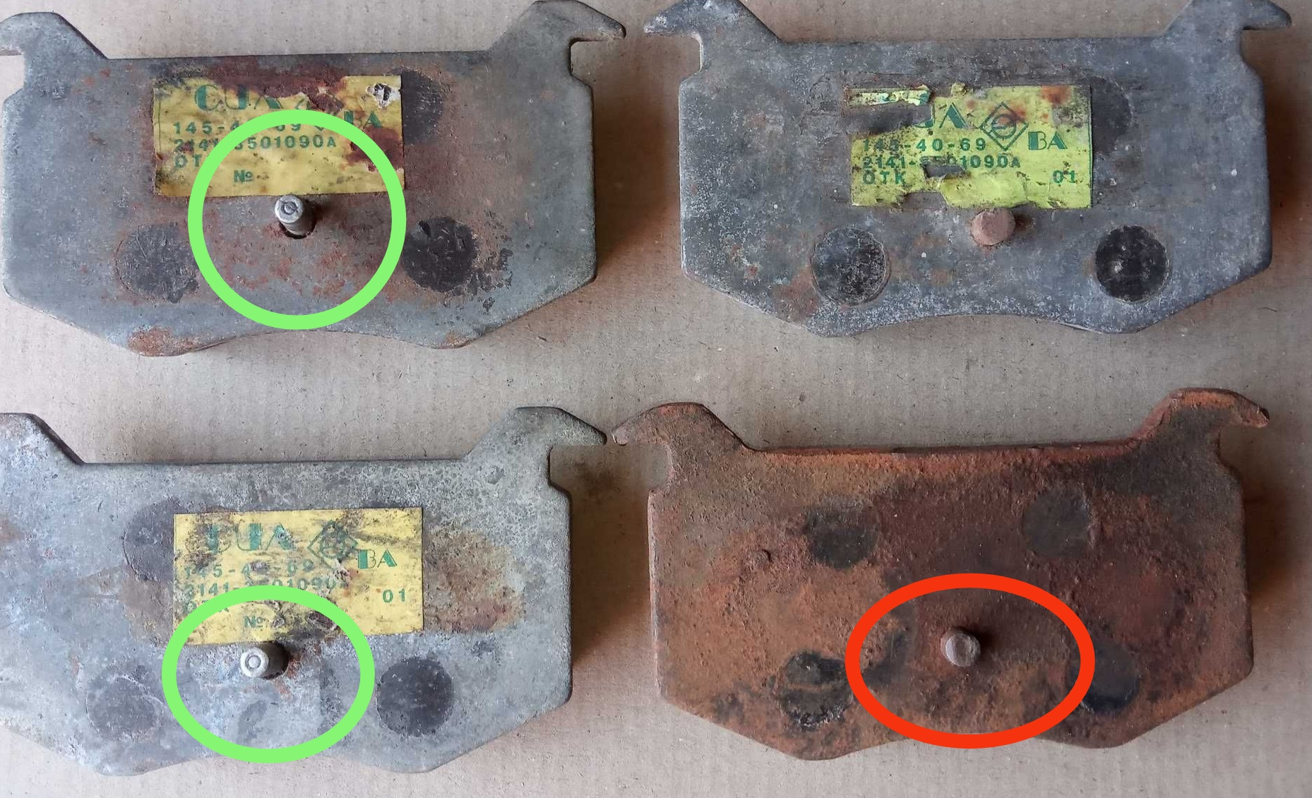

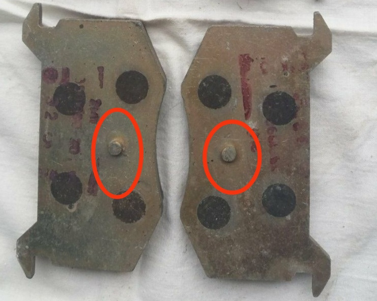

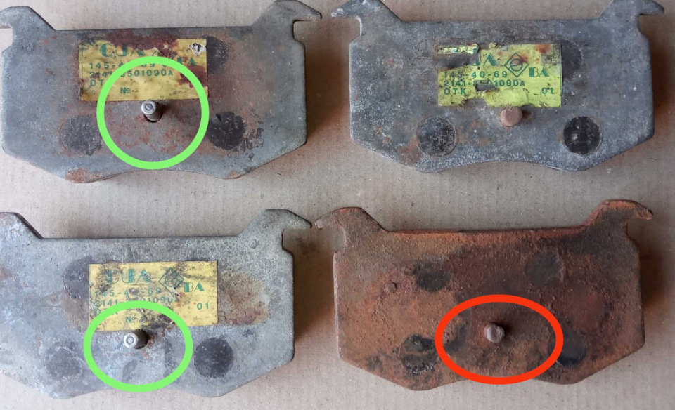

И ещё колодки, которые НЕЛЬЗЯ ставить наружу. И таких новых колодок почти весь интернет !
Ещё колодки курильщика
"Не здоровые" новые колодки!
Решил оставить это тут. Именно на этой странице. Рекомендую добавить в избранное и выделить красным для себя и передавать следующим поколениям !
Почему начинает звенеть весь тормоз и подозрительно разбиваются уши пальцев в суппорте?
— во-первых — уши из алюминия;
— во-вторых — пальцы в ушах сидят не плотно, из-за этого повышенные ударные нагрузки по мягкому алюминию;

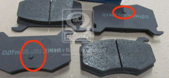

— в-третьих — контрафактные/не правильные НАРУЖНЫЕ колодки !
Об третьем по подробнее.
Сзади на колодке есть выступ. Этот выступ служит не для того, чтобы колодка не выпала (как некоторые думают сперва). Этот выступ разгружает как раз пальцы в ушах суппорта ! Он снизу держит квадратную скобу, чтоб та не опускалась вниз под давлением квадратной пружины.
Чтоб это исправить, нужно сделать так, как описал автор: по средством сварки и болгарки восстановить зазоры, выточить новые пальцы под гайку сзади (с учётом нового диаметра разбитых ушей).
А также, если у вас склад всяких колодок нужно наружу выбрать с самой длинным выступом, либо доделывать эти выступы в колодках самому (просверлить в правильном месте отверстие и забить туда либо шплинт либо винтик и т д).
Фото "здоровой" передней наружной колодки выделено зелёным, "не здоровой" или внутренней — красным
