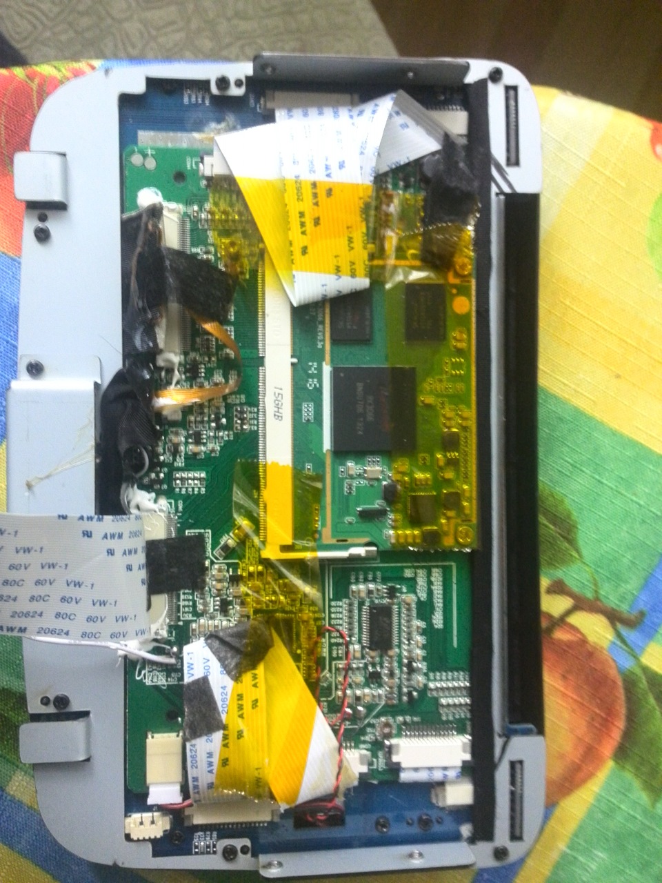

Ну и чуточку нашаманил и прикрутил внешний микрофон. Чтобы не рвать пломбу, снял экран :-) Как раз на нем микрофон.
Отпаял штатный и припаял провод с входом (выпаял с материнской платы).

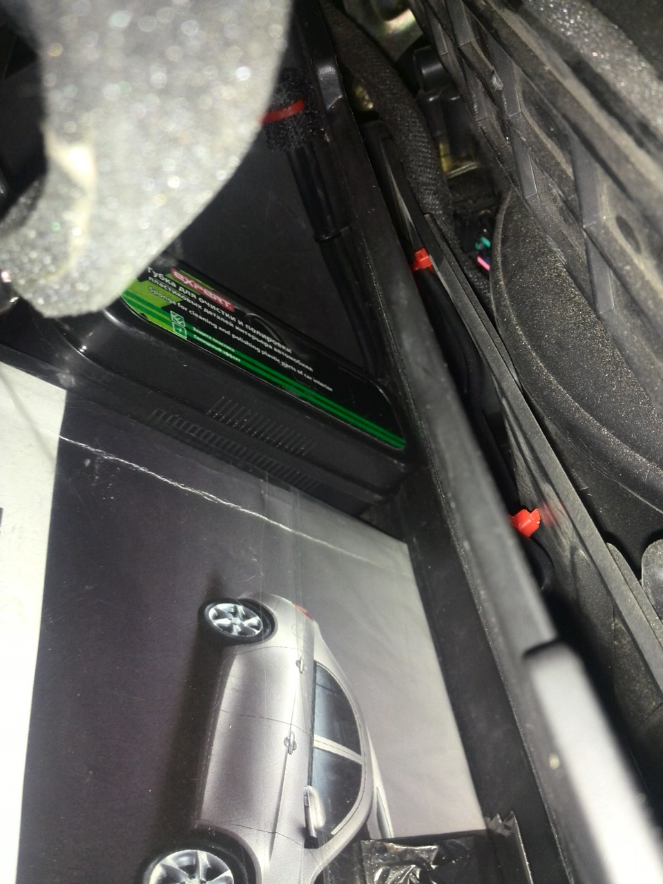

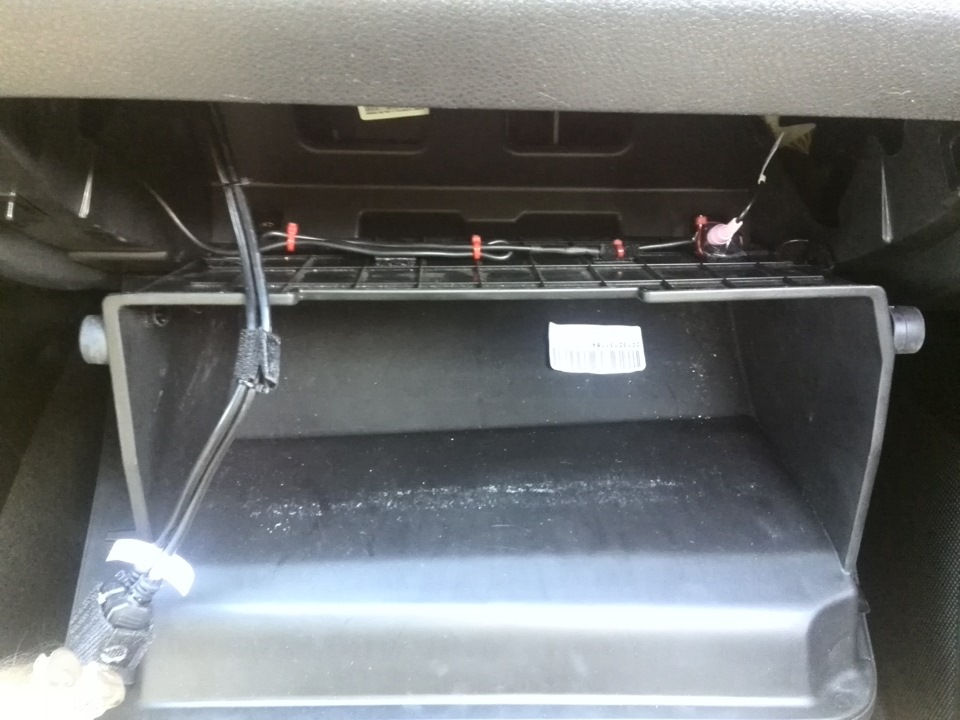

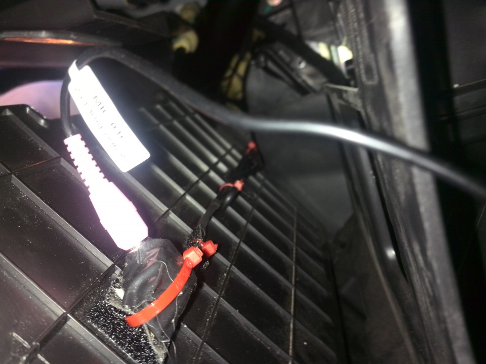

Сам вход вывел за бардачок. Изначально конечно сделал короткий провод для теста, но потом удлинил.
Вот так примостил провода
Когда бардачок открыт
При закрытом бардачке

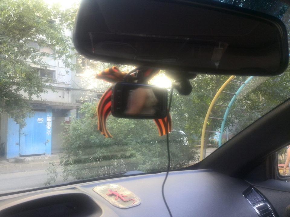

А вот сюда повесил микрофон. Провод конечно сейчас не висит, спрятал все под панель. Качество не очень, фоткал на солнце. Микрофон Genius MIC-01C.
Попутно за бардачком закрепил все провода которые шатались без дела. В том районе бывает стучащий звук когда едешь по неровной дороги. Может быть стук уйдет.
