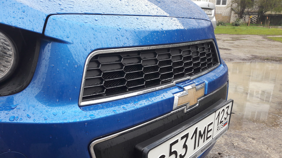

Мысль о том, что нужна сетка для защиты радиатора возникла давно. Побродив по сети и ужаснувшись ценникам на такую элементарную вещь (3900р. верх+низ), было принято решение сделать всё самостоятельно.
Главными критериями были:
— минимальная себестоимость
— простота монтажа/демонтажа (для чистки, выправления вмятин или замены в случае необходимости)
— минимальный сопутствующий ущерб прочим элементам (чтобы после снятия не было никаких следов)
— внешняя недурственность :)
Посмотрел, что творится с радиатором:
Не очень приятное зрелище, поэтому несмотря на дождливую погоду…

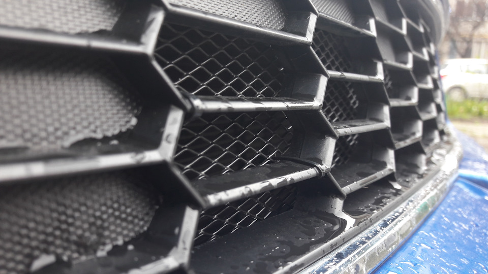

Купил на авторынке алюминиевую не крашенную сетку с самыми мелкими ячейками. На выбор так же были ячейки относительно среднего и большого размера. Решил, что фильтровать, так по полной. Также были ещё чёрные сетки, но т.к. у меня LTZ, т.е. хрома предостаточно, решил, что по стилю лучше не крашенная. Там же взял ножницы по металлу.

Положив сетку на шаблон гелевой ручкой прочерчиваем на сетке контур выреза.
Далее берём ножницы по металлу и режем. Алюминий металл мягкий, поэтому всё достаточно просто. Будьте осторожны, края получаются очень острыми, местами в виде шипов. Не поленитесь потом выйти и примерить сетку на бампере — вполне возможно, что придётся подрезать края на месте, пока сетка не будет вставать идеально.
Берём приготовленную ранее изоляцию от провода и натягиваем на
края сетки.
Концы изоляции заливаем клеем и прижимаем бельевыми верёвками. Для чего это нужно? В результате какой-то хим.реакции клея и изоляции, последняя раскрывается как бутон:
После высыхания клея кабель возвращается в первоначальное состояние, но нам от этого не легче.
Заметка. Кстати, вы можете попробовать вместо клея использовать герметик. Если с ним не будет такой реакции — процесс станет намного легче, а результат качественнее по внешнему виду.
Проклеивать по всей длине не нужно, только концы фиксировать. По расчётам на верхнюю решётку уходит где-то 1,6м. изоляции.
Ждём когда клей затвердеет и получаем вот такой результат:
4. Монтаж
Для дальнейшего лёгкого монтажа/демонтажа будем использовать стяжки.
Примерка показала, что сетка встаёт достаточно плотно и крепить можно только в 2 точках по краям.
1 стяжка слишком короткая чтобы удобно закрепить сетку, поэтому использовались пары стяжек.
Одна предварительно просовывается через сетки таким образом, чтобы "голова" осталась за сеткой. Вторая одевается на хвост первой, просовывается через ячейки сетки бампера и нашпиливаем на первую, просовывая хвост таким образом, чтоб он торчал из нашей сетки "из лица". Таким образом мы можем дернув за них затянуть хомуты и легко обрезать кончики.
Примечание. Затягивайте без резких движений, иначе можете выгнуть алюминиевую решётку.
Результат стараний:
Вроде получилось симпатично… А учитывая себестоимость в 400р… ))))
P.S. Остатков сетки на нижнюю часть к сожалению не хватает, поэтому нижней частью займусь через недельку… или две… Уже есть интересные задумки, следите ;)
