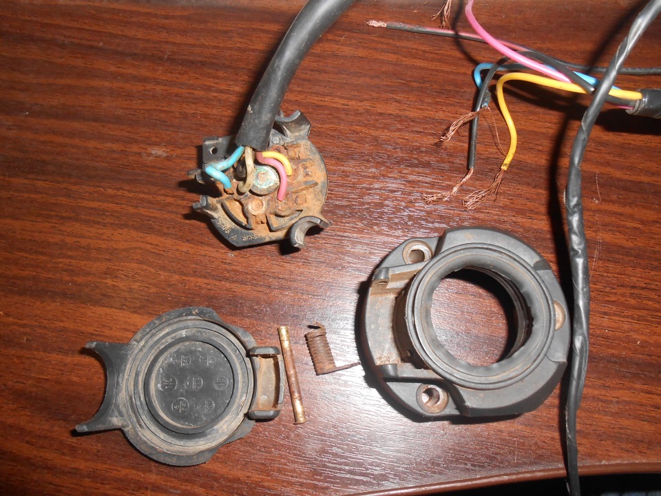

Фаркоп у меня был с прошлой Шнивы 2011 года, ставили его в автосалоне при покупке машины. Я его решил переставить на эту машину, но при установке выяснилось, что розетка и проводка сгнили, при чем проводка была приделана кое-как на корявых скрутках.

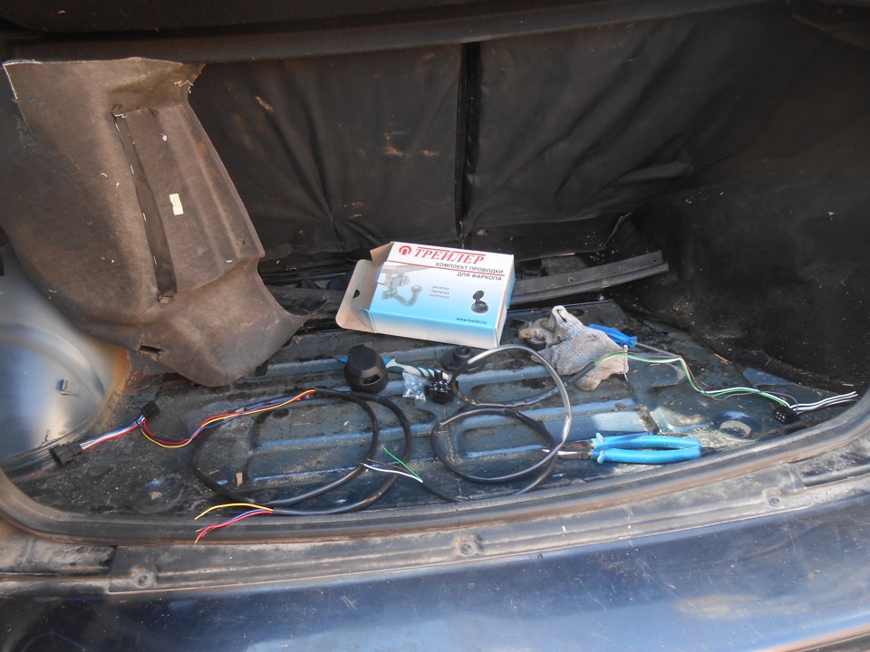

Было решено купить новую розетку и проводку для подключения фаркопа с разъемами-колодками.

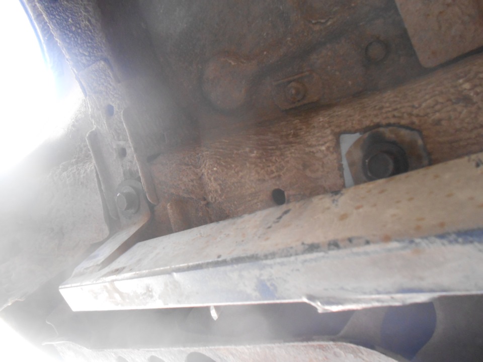

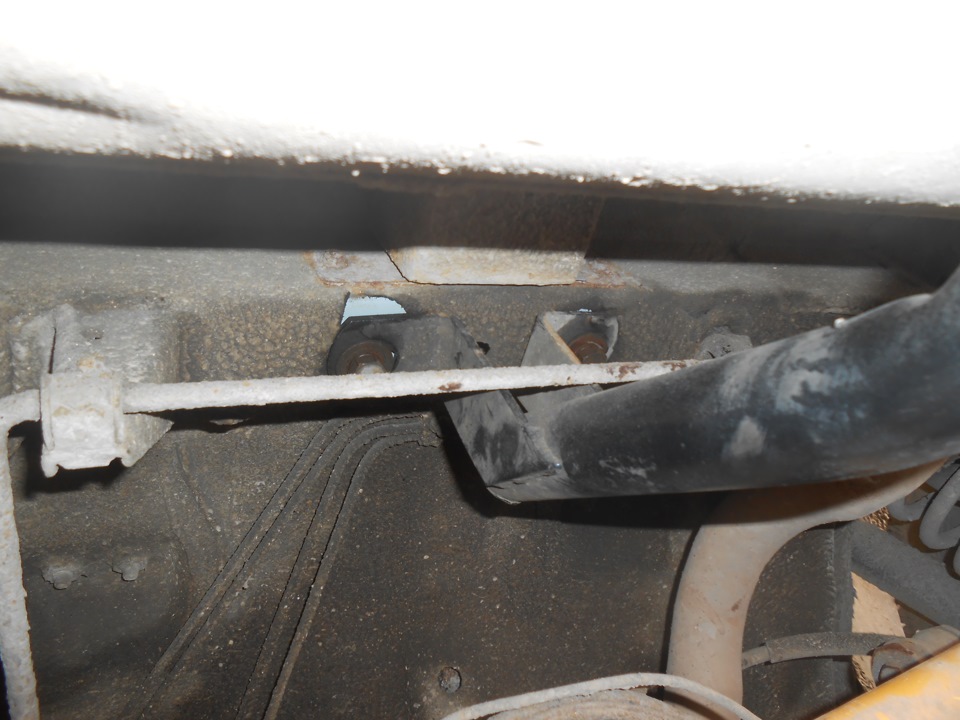

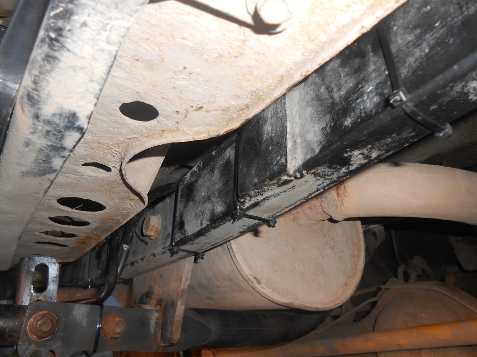

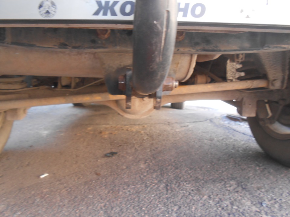

Сам фаркоп ставится очень легко, прикладываем по центру, замечаемпримерные места крепления, тыркаем туда отверткой или ножом и снимаем скотч, под ним готовые отверстия с резьбой. Затем прикручиваем фаркоп в штатные отверстия.

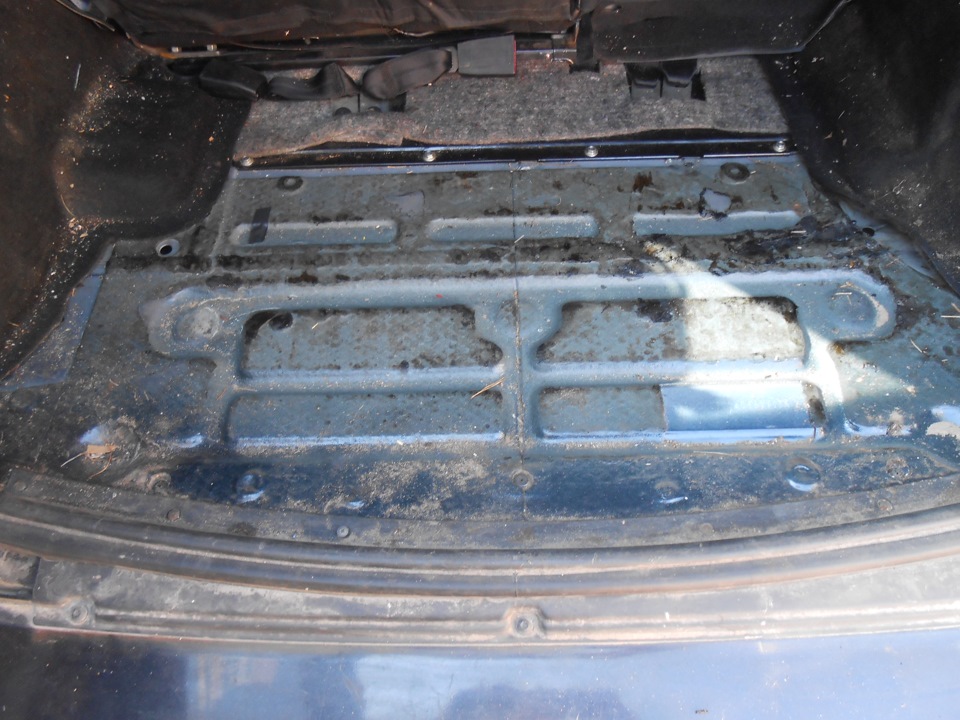

Итак, фаркоп поставили займемся проводкой. Убираем все лишнее, включая коврики.

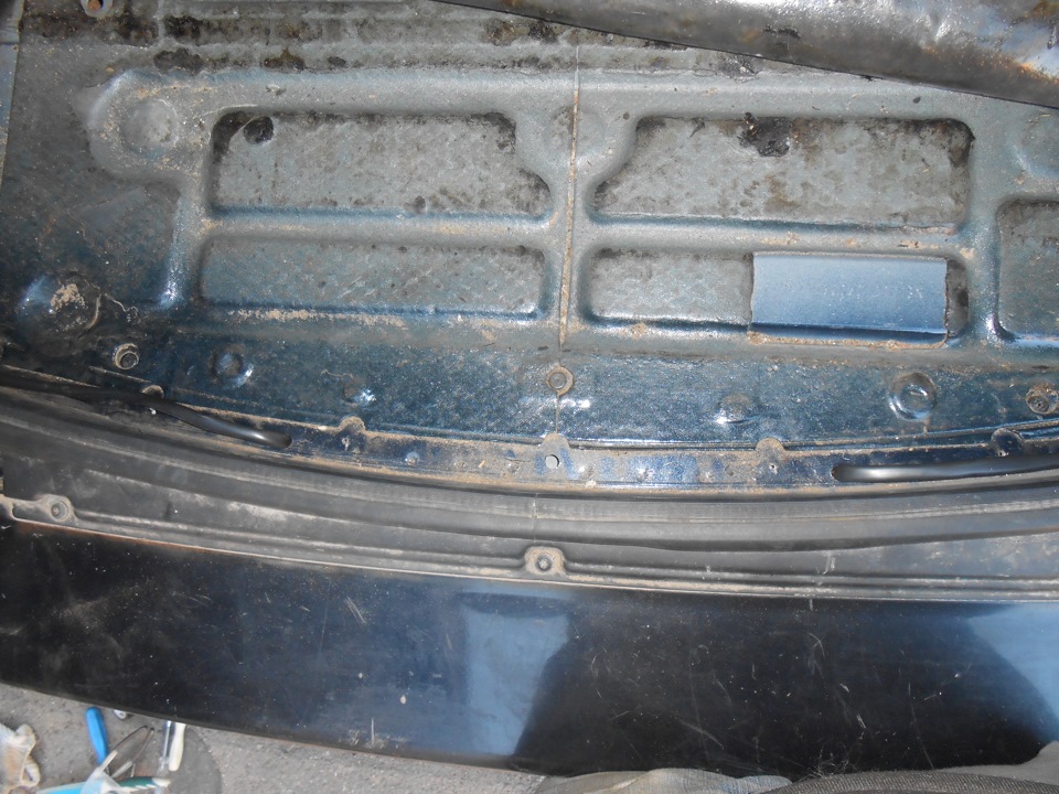

Откручиваем 6 саморезов пластмассовой планки и снимаем ее, загибаем обшивку по бокам, предварительно вытащив по 2 клипсы которые ее держат.

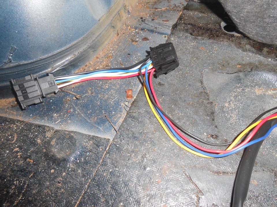

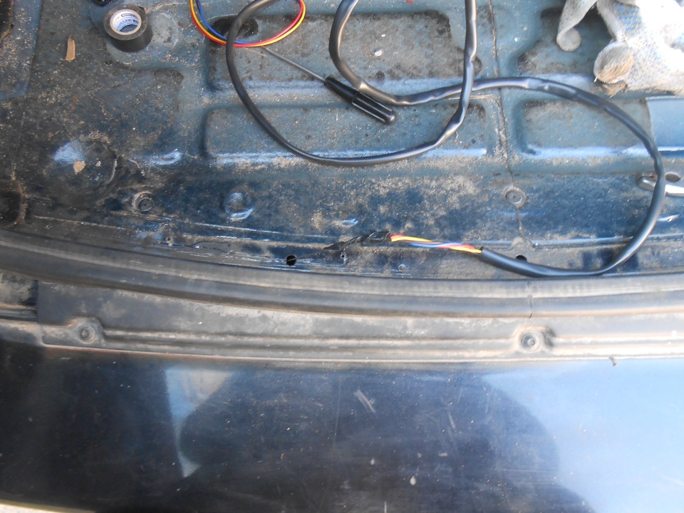

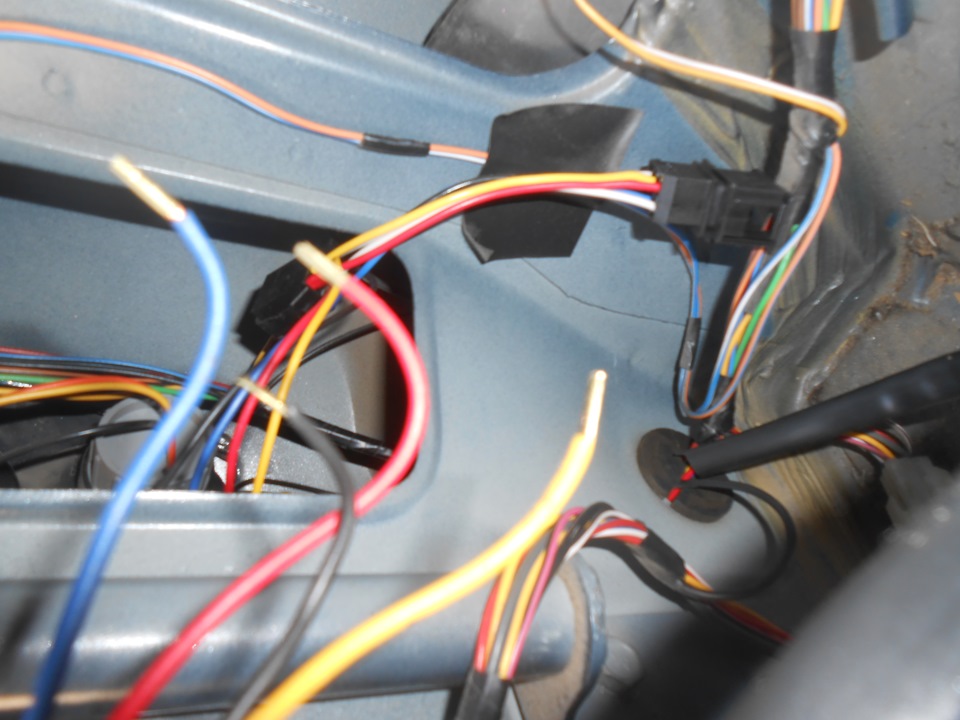

Разъемы располагаем около фонаря и изнутри просовываем в предназначенные для этого резиновые уплотнители наши провода.
ЛЕВЫЙ ФОНАРЬ, ЖГУТ С 4 ПРОВОДАМИ!

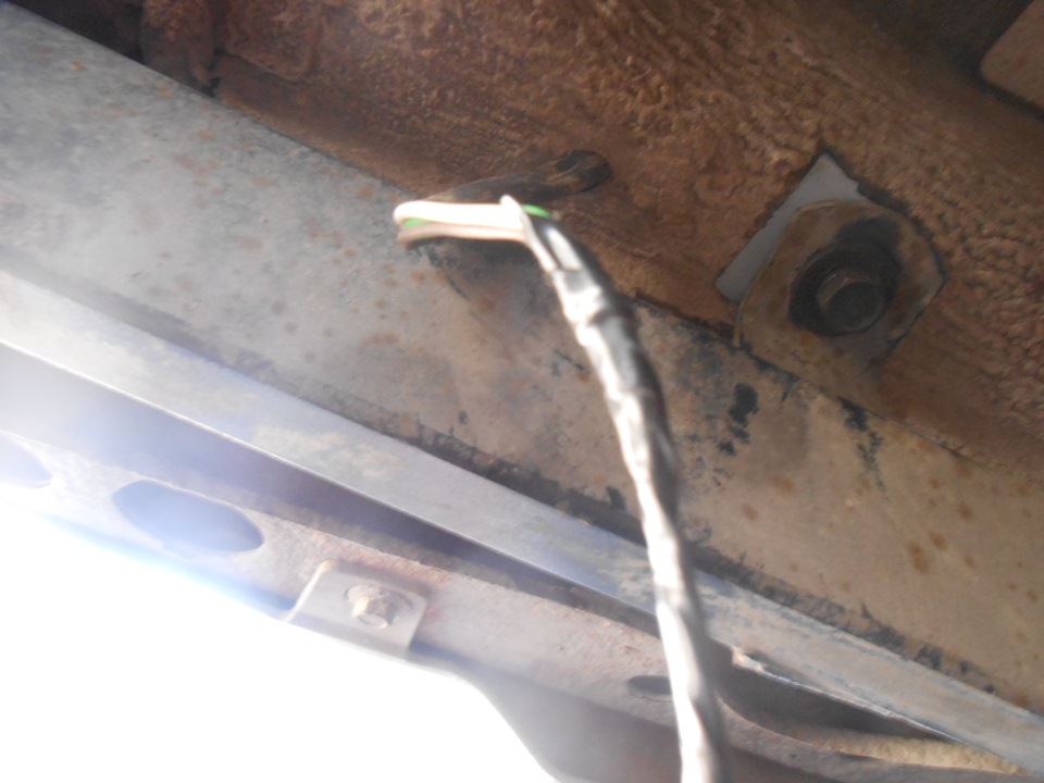

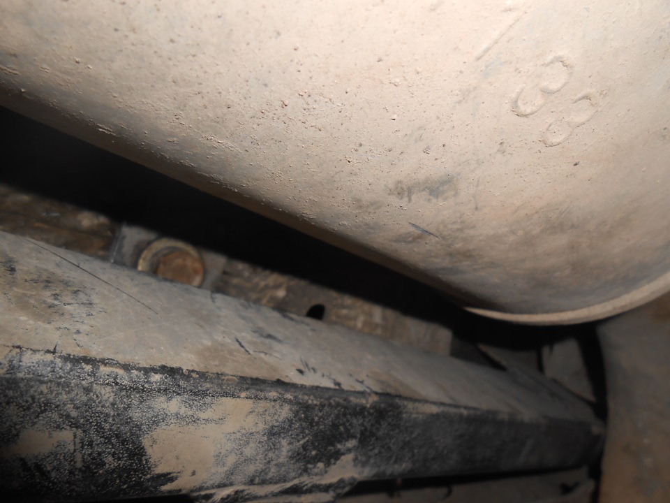

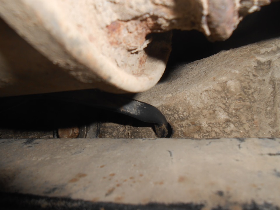

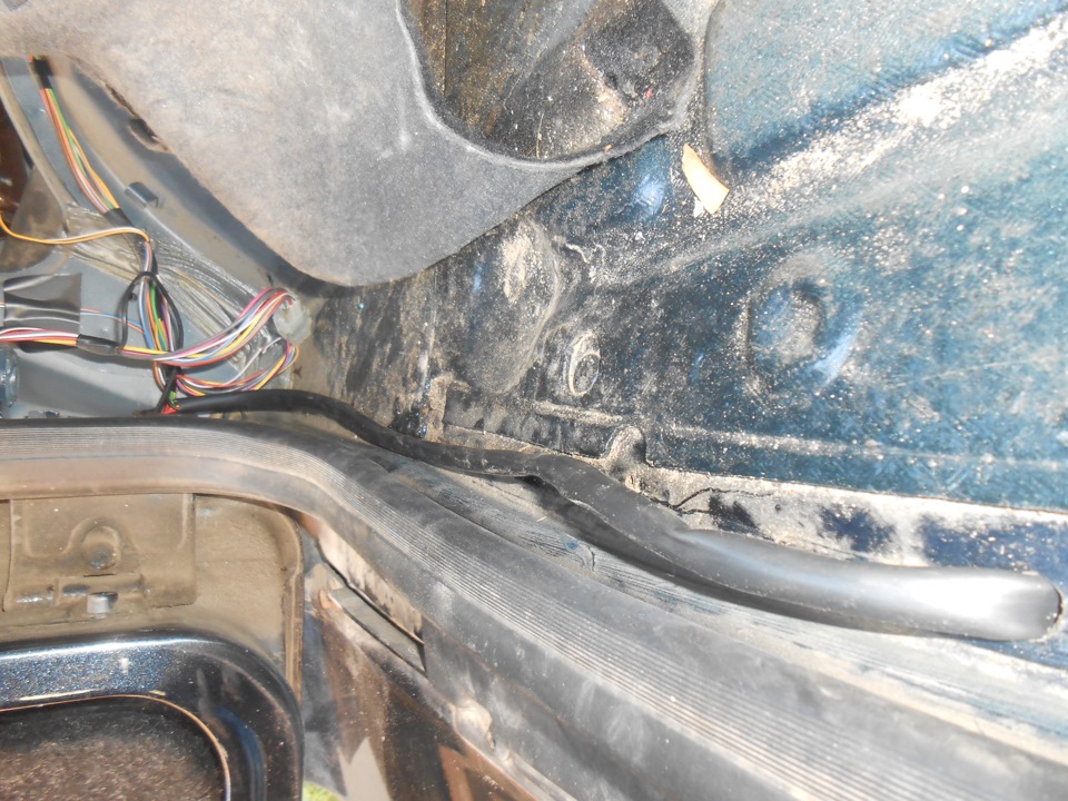

Просовываем его дальше, в отверстие под снятой пластиковой планкой ближе к середине авто.

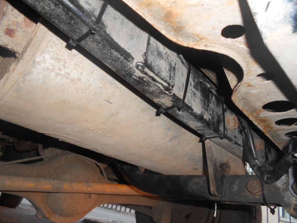

Выводим его внизу автомобиля в такое же отверстие.
(Чтобы просунуть провод использовал кусок крепкой проволоки, примотав к одному концу все провода жгута изолентой):
ПРАВЫЙ ФОНАРЬ, ЖГУТ С 3 ПРОВОДАМИ!
Выводим его аналогично.

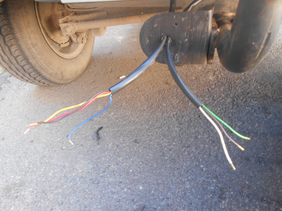

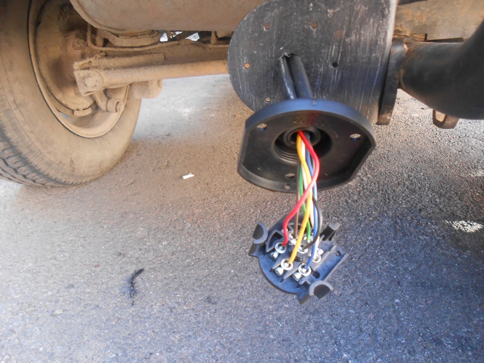

Прикручиваем кронштейн розетки и выводим в него провода.
Одеваем резиновую крышку розетки на наши жгуты, прикручиваем наши провода к контактам розетки.
По инструкции:
Затем набиваем розетку литолом, обмазываем пружинку которая держит крышку розетки, обматываем изолентой то место где выходят провода, закрепляем наш левый жгут хомутиками:
И правый жгут крепим аналогично:

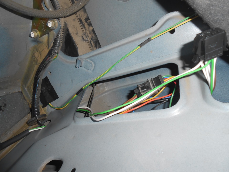

Затем временно отключив "-" клемму аккума, подключаем наши разъемы к проводке и фанарям, собираем обшивку багажника.
Так выглядит наша проводка в багажнике, она полностью закрывается пластмассовой накладкой:

Установил фаркоп, теперь бьёт об глушитель, вплотную
А у меня в комплекте с фаркопом идёт 1 жгут, а у Вас 2 — НЕПОНЯТНО! В чём разница?
Здравствуйте. Подскажите пожалуйста. Возникла необходимость установки фаркопа. Но есть одно "НО" – установлен обвес Атак. Нужно искать какой-то свой фаркоп с изгибом или же без проблем ставится обычный?! Помогите советом.
К сожалению не подскажу, лучше спросить у производителей обвеса или фаркопа. Сам фаркоп прикручивается только к днищу багажника, мой стоял на реШниве 2011 года, без проблем встал и на шниву 2006 года.
А где- нибудь можно купить эти разъёмы, и папу, и маму, отдельно? Чтобы проводку сделать аналогично.
Я отдельно разъемы не встречал, наверно где то продаются.
а там на жгутах готовых штекеров не бвыает?
Так там и есть готовые разъемы, на 2 и 3 фотке хорошо видно… Нужно только прикрутить провода по схеме к розетке (16-17 фото), иначе не протянуть было бы жгут. Занимает не больше 5 минут, все предельно просто.
у меня в бж есть номер металической розетки цена копейки и можно купить отдельно от вилки заказывал в екзисте
