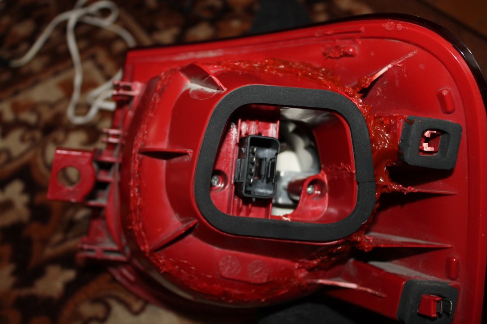

Собственно подарили мне фонарь у которого не горело 4 габарита и 1 поворот( у моего точно так же)

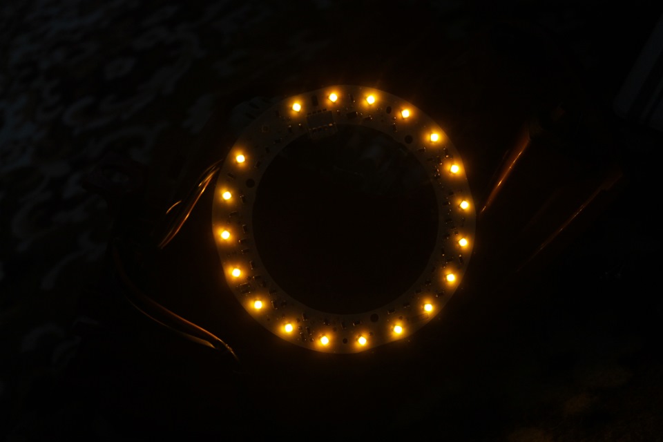

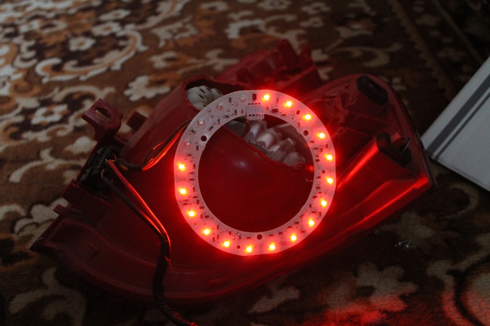

по факту просто отвалились 2 ноги у диода, припаял -поворот горит, габарит нет. Поставил новый диод- все работает! за диод спасибо Пашустику

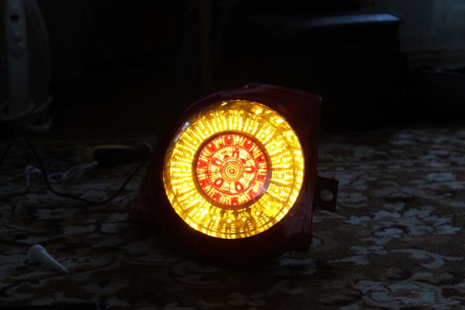

Как подсохнет герметик поставлю и включу OwO

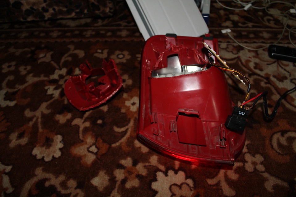

Свой буду резать полотном от ножовки по металлу!

Корпус не разборной?
неа!
Ну зад стопа то не видно))))), хорошо получилось.
