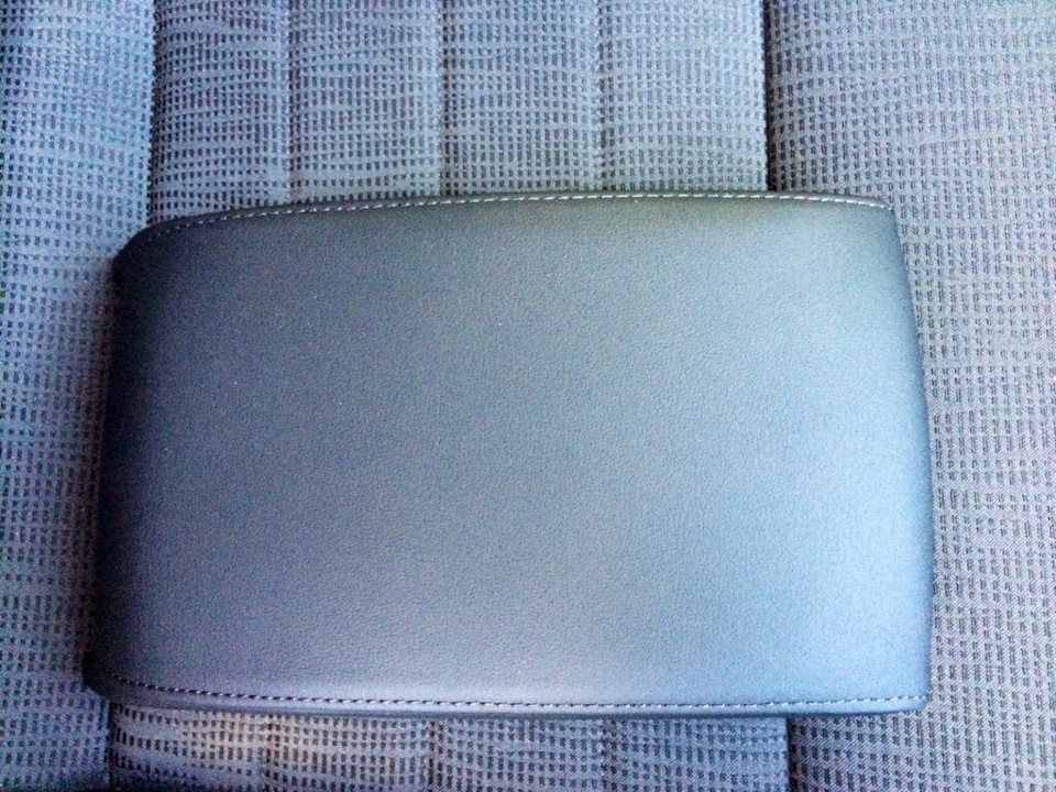

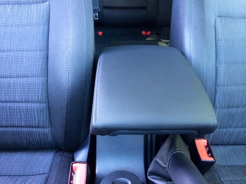

Привет, всем! Я сегодня забрал накладку подлокотника. Номер(5E0864245C34E) Сначала хотел перешить а потом решил купить. И вот это чудо а главное кожаное)))

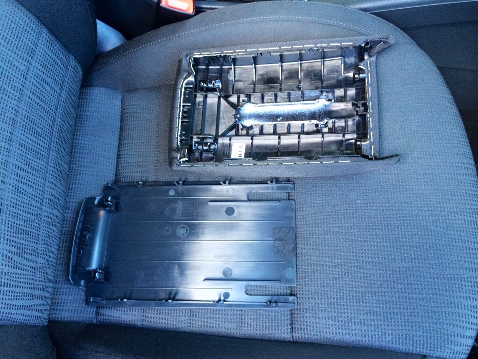

Далее начинаем разбирать подлокотник. Отщелкиваем нижнюю крышку. Отщелкивается очень легко, начинаем тянуть с задней части.

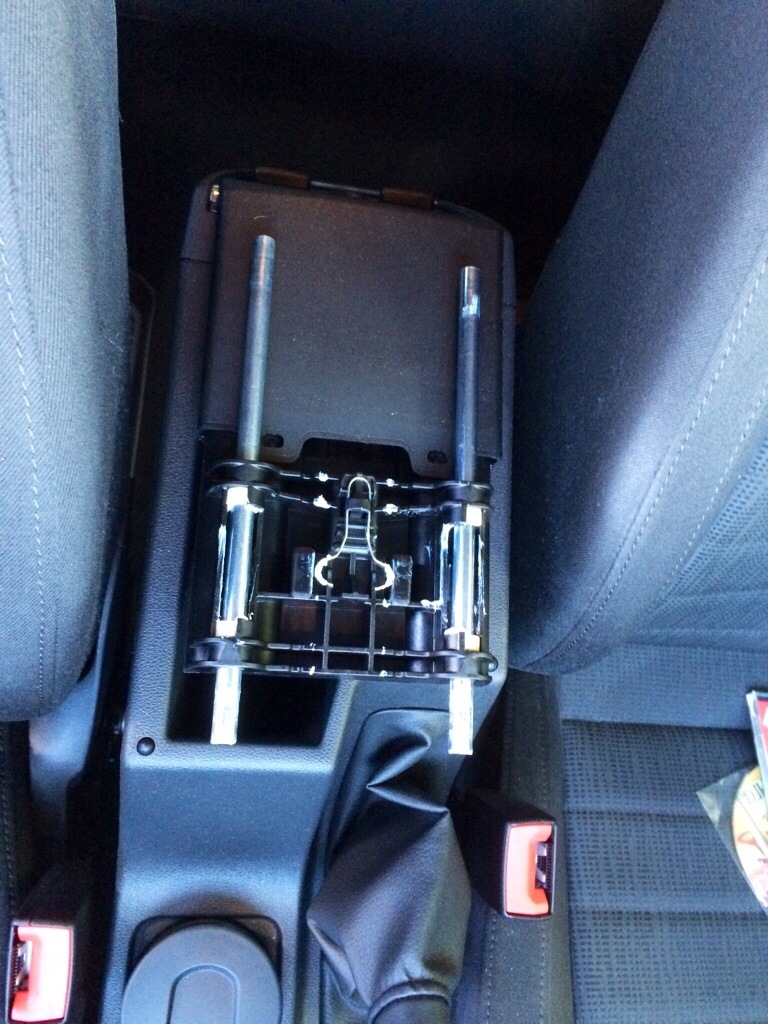

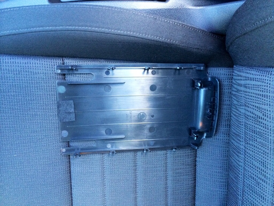

Далее приподнимаем заднюю часть накладки и сдвигаем вперед без усилия.

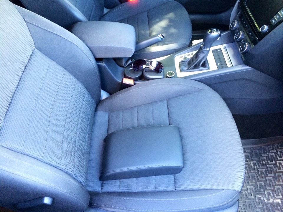

А затем собираем все в обратном порядке и получаем, вот такую красоту
Уже оценил, при езде очень комфортно руке))) Всем, Мир и удачи на дорогах!
