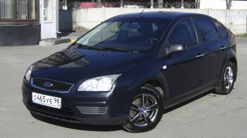

Итак, сел в машину, стоявшую вторым рядом т.к. освободилось место в первом. Ну чтобы переставить. Завёл, припарковал по ПДД. Ушёл. Через час нужно было куда то ехать. Сел, вставил ключ. Не поворачивается. Грустно, замок окончательно заклинило. Самое неприятное то, что замок не вытащить, пока ключ в нём не повернёшь…
Почитал главный форум по фокусам, понял что нужно высверливать. заказал в экзисте некий "артикул 1 355 005 Ремкомплект цилиндра замка" за 1901 рубль (смутила цифра 1 в начале артикула, но об этом позже) Узнал срок поставки, порадовался что машина стоит не во втором ряду!
