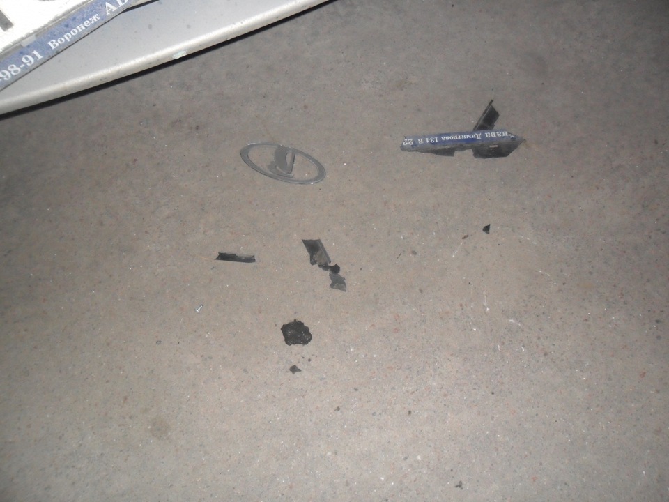

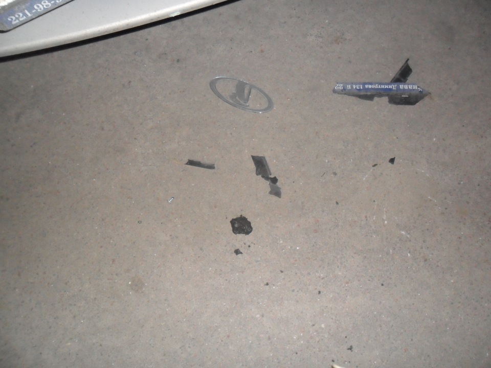

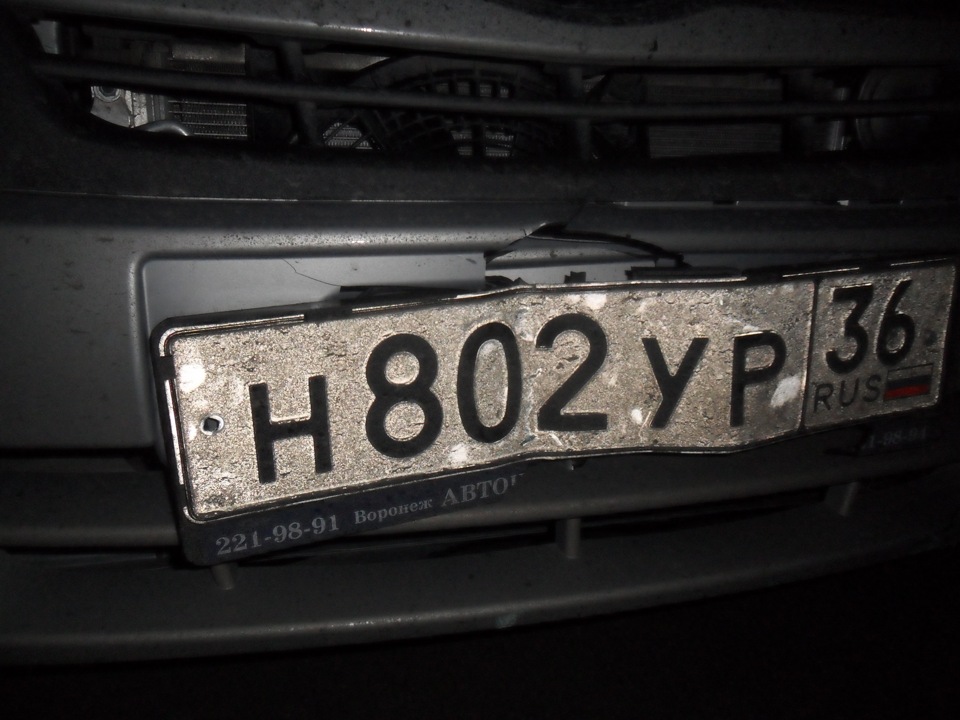

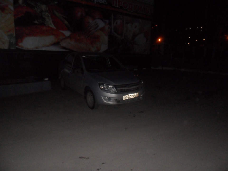

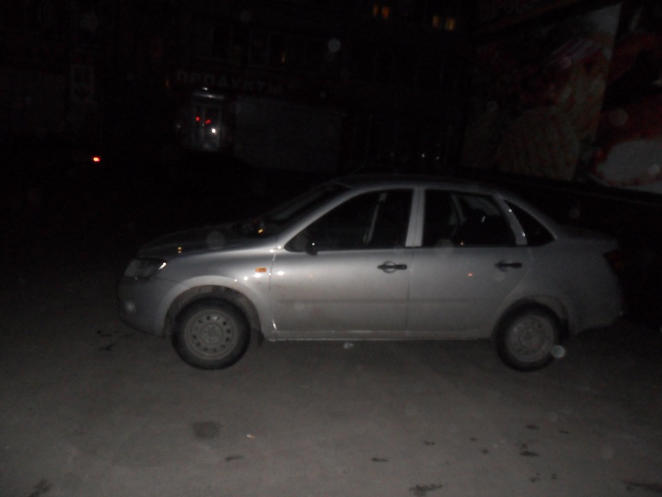

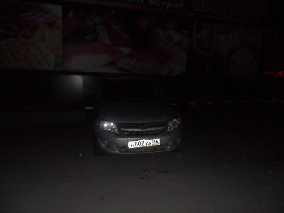

Позвонил друг (Новенький за рулём) поехали кататься
Заехал за ним, посоветовались решили мою машину оставить около моего дома, оставили…
Стояла ровно час с 19:45 до 20:45

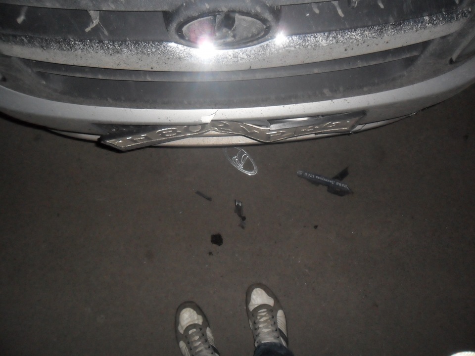

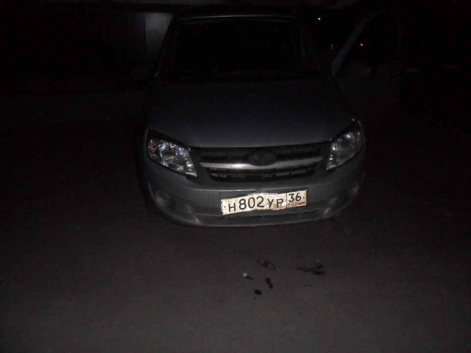

Приехал, попрощался с другом, и пошёл к машине забрать вещи…
Подошёл к машине и Ахнул =(

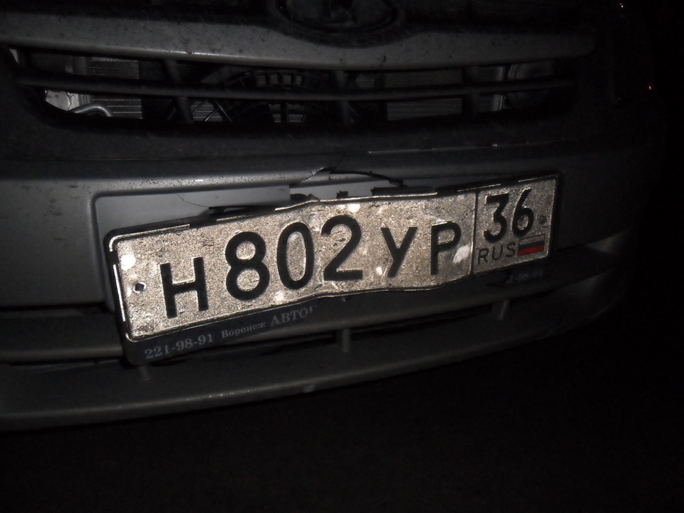

Стоит с разбитым бампером и кривым номером, народ чё мне делать? я с таким не сталкивался вообще!

Ндаа… Это фаркоп, брат грантовод(((

Такое ощущение по фото, что это не авария, а кто то ногой разбил… Может кому дорогу перешёл?
Там царапина зелёная =(
pasha-Voronezh
А мне кажется машина с фаркопом была!:) Очень похоже))
О___о… а мысль хорошая!

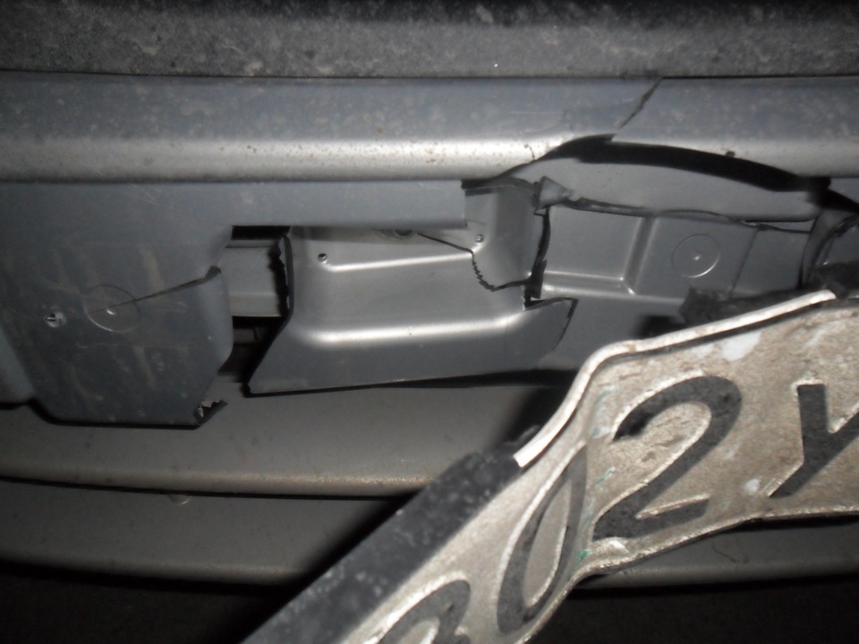

Присмотрись к фото, где номер я отогнул чутка… это не отломанный кусок а тупо вырвана часть… и пострадал металлический каркас за который бампер крепится двумя болтами, вмят сильна=( это те два болта которые за номером
КАСКА вылечит…
Видеорегистратор нужен на ходу. А на стоянке его просто сопрут, разбив стекло. Ремнт, если самому делать, несложный. Бампер чинится. Эпоксидкой пропитать стеклоткань и засунуть с обратной стороны, потом сравнять неровности и подкрасить. Новую омерную планку купить и приклеить ее эпоксидкой, заделав трещины и выбоины эпоксидкой с наполнителем. Не лето, гараж нужен дл работы. Если есть КАСКО, то проще.
