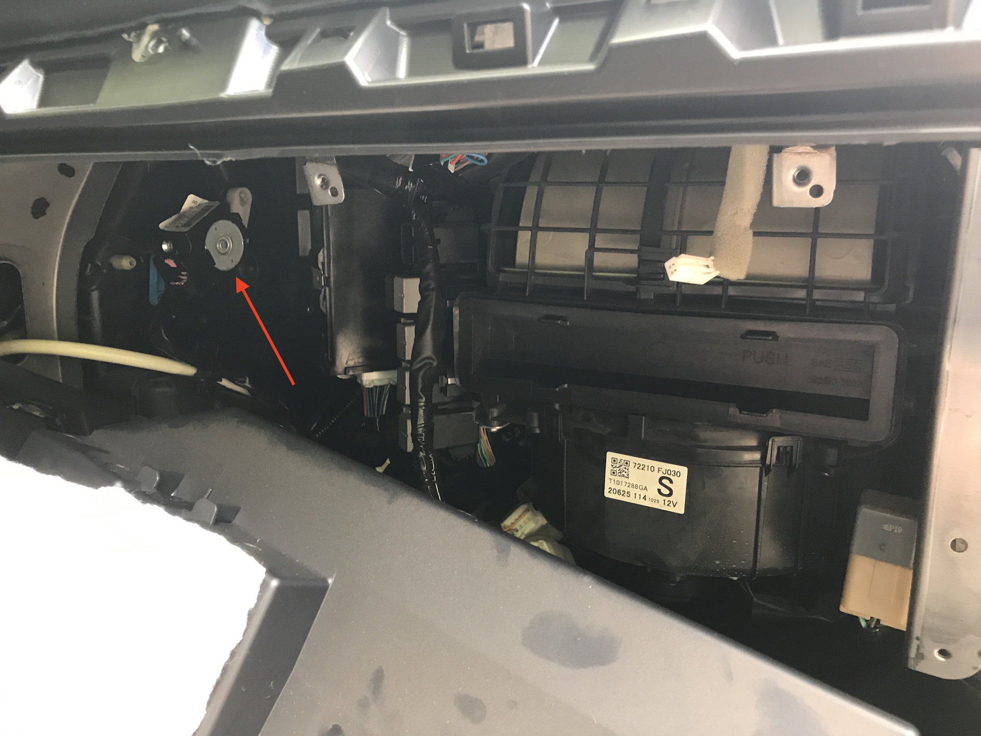

Тоже самое было на моем прошлом Subaru Outback в один прекрасный день выключив зажигание я услышал странные звуки в районе печки за бардачком, сначала подумал что мышь или птичка какая залезла туда, потом прислушавшись понял, что это циклично повторяющиеся одни и те же звуки.
Это же случилось и на этом, начал шуршать, вжикать туда-суда опять тот же самый сервопривод заслонки печки и системы подачи воздуха в салон.
Итак лезем за бардачок где стоит салонный фильтр снимаем весь пластик и включаем зажигание и балуемся печкой чтобы узнать какой сервопривод вжикает. Опускаем его в крайнее нижнее положение чтобы открылся вид на самый верхний саморез (его выкрутить сложней всего) и отсоединяем фишку, а только потом выключаем уже зажигание (в противном случае заслонка сама сместится, и поднимется в крайнее верхнее положение закрыв тем самым обзор на верхний саморез).

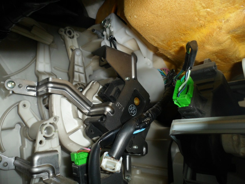

Перед разбором сервопривода я как и в прошлый раз сделал метки как все было в собранном виде (не знаю существенно ли это, но рисковать не хотелось).
Затем снимаем со штифта белую детальку которая двигает заслонки и поставил еще одну метку

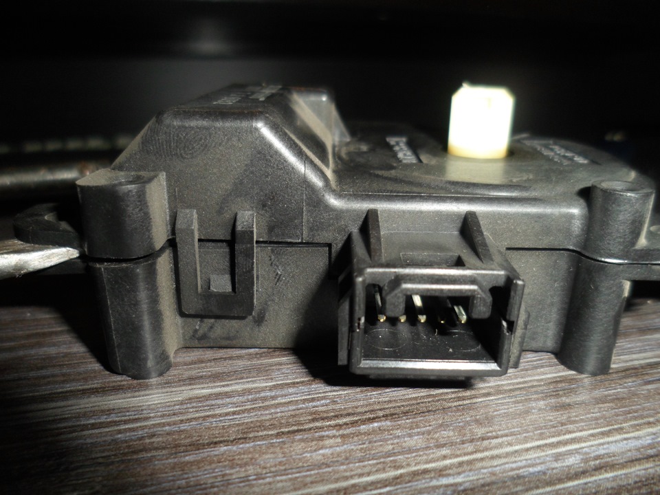

Далее разбираем привод, для этого необходимо от щелкнуть все защелки одновременно, для этого я использовал несколько отверток как распорки. Также есть две маленькие защелки в районе куда вставляется фишка.
Затем (этого фото я к сожалению не сделал) помечаем место соединения большой шестерни со средней (пару зубьев я закрасил черным маркером для подписи CD).
И теперь о главном есть два (по крайней мере мне известных) вида неисправности сервоприводов из-за чего они начинают глючить:
1) Снимаем большую шестерню переворачиваем ее, нас интересует место где бегают контакты и сами контакты 3 шт.
Необходимо равномерно распределить смазку по всей поверхности диска большой шестерни (я просто сделал это указательным пальцем правой руки ))))) и чуть чуть подогнуть контакты для лучшего соприкосновения с диском шестерни.
2) Может появится небольшой люфт в месте где из моторчика червяк выходит и упирается в маленькую подушечку на корпусе. Я между этой подушкой и корпусом расслоил зубочистку и вогнал пару клинышков.
Затем собираем все на место в обратно порядке
Устанавливаем на машину, проверяем и о чудо снова в очередной раз все заработало!

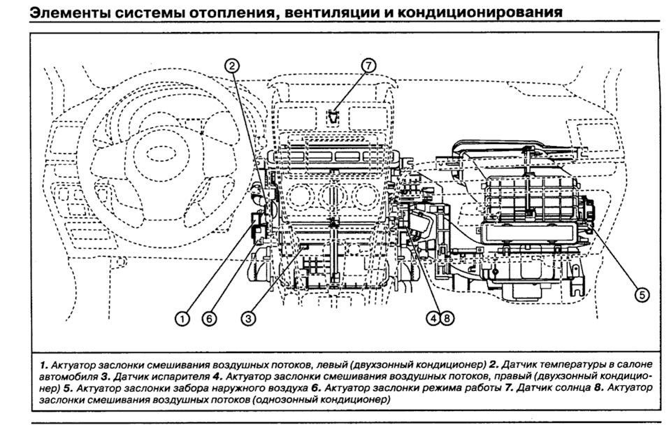

Всем доброго дня или вечера!) Снял верхний сервопривод, разобрал, выглядит замечательно, смазку раскидал, поставил все вертится и крутится. Но! В ноги дует плохо, из-за этого и полез. Подскажите сервопривод который ниже за что отвечает? так как когда юзаю климат он вообще не шевелится. Его кстати тоже разобрал сделал все процедуры и ничего. В лицо и на стекло дует отлично, ноги как-то слабо. Спасибо! Левый руль BP 06 г. климат раздельный
Нижний вроде если мне память не изменяет, отвечает за забор воздуха улица/салон, а печка в ноги всегда в субаре хреновей дует чем в лицо 😀 многие даже направляющие колхозят

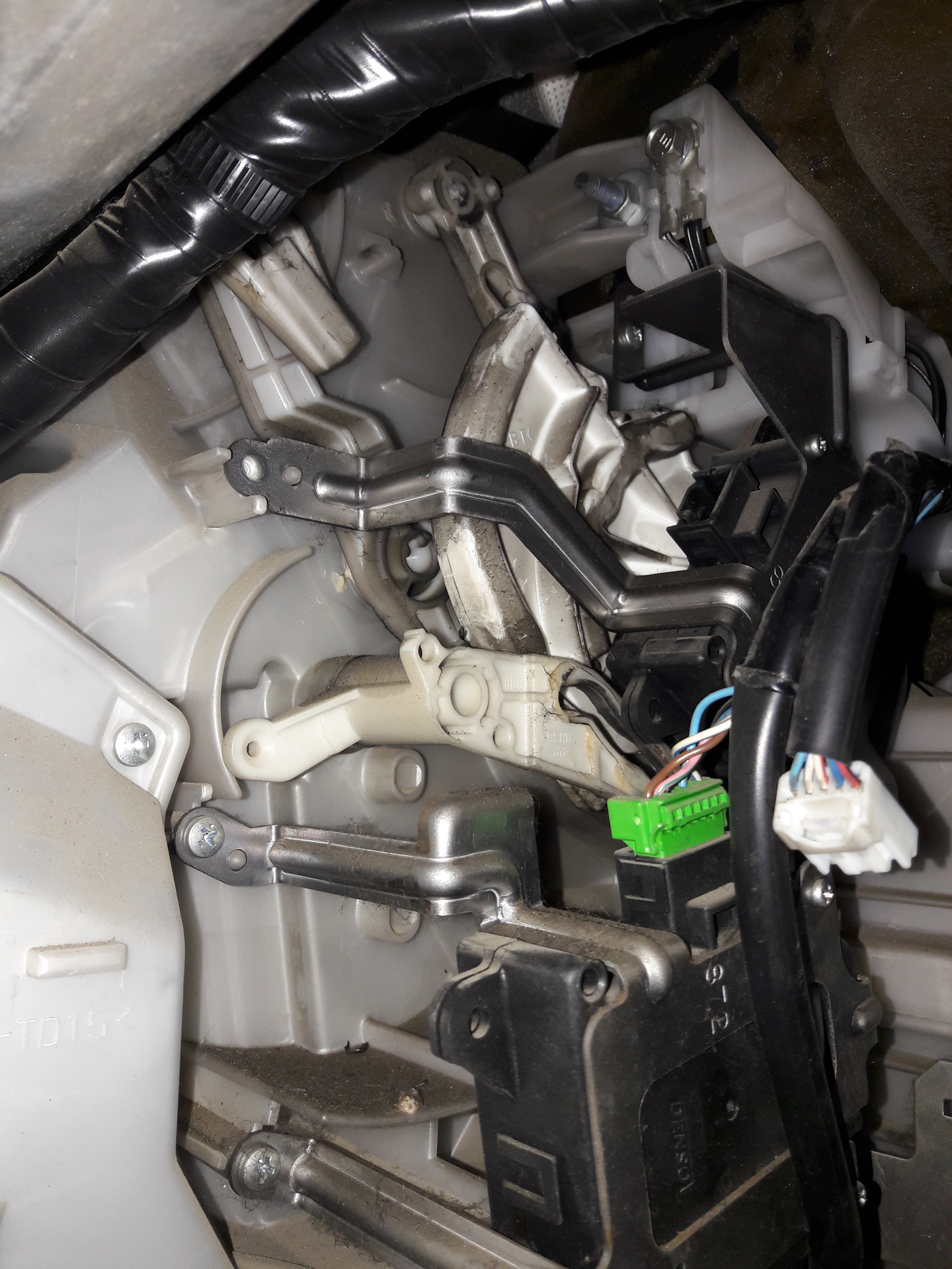

У меня привод не "вжикает" совсем ((( Верхний саморез оказался перекрыт белой деталькой, как до него добраться ничего не сломав по пути, ума не приложу. Есть такой опыт?
хз, если только внагляк попробовать руками заслонку сдвинуть
дык страшно )) пластик все же… Но пробовать надо
Открути привод. И сними вместе с ёрзалкой. Я так сделал. Я тож не смог сдвинуть с верхнего положения.
Железная скоба остаётся прикручена сверху
Спасибо, уже так и сделал )) Открутил от скобы, отогнул и вынул…

Привет.Управляю Хайландером 2005г. столкнулся с такой же проблемой с сервоприводом печки. Сначала шуршавчик завелся, а потом и вообще перестал воздух подавать в низ. Спасибо автору не поленился все за снять и выложить. Смазку заменил, контакты подогнул и все заработало!
Мои поздравдения)))сколько проработал вообще он?
Toyota Highlander Hybrid 2005 г. Купил 2010. Хотел продавать, но уж очень хорош. Из электроники это первая проблема.Пожалуй еще поезжу на нем- ведь печка за работала
Какой пробег? Новым брал?)
Брал 5 лет отроду. Было 98000 км, сейчас 210000 км. В основном хорош на дальняк Байкал, Крым, Горная Шория Алтай, и т.д.
Отлично себя показывает машина!))
