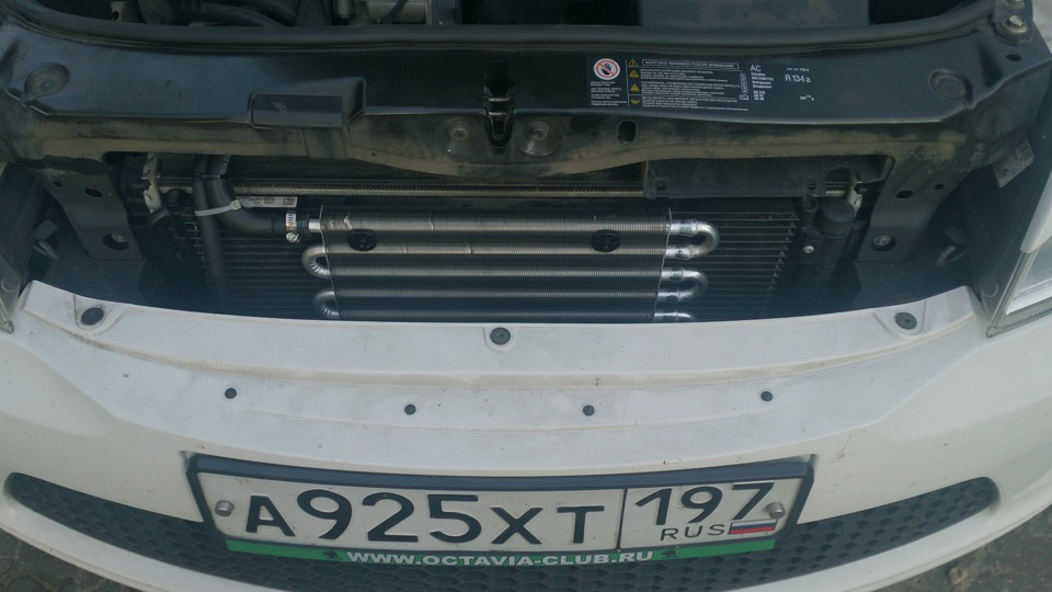

Как известно всем поломки приводят к тюнингу, вот и с моей красавицей случилась беда, а именно вскипело масло в коробке и выдавило сальники, до кучи погорели фрикционы, гидроблок, бублик и масляный насос оставляли желать лучшего, про битвы с официалами отдельная история, но как показала практика воевать при помощи юриста достаточно легко! Но эт меня понесло не в ту сторону… Сейчас коробка сделана с улучшайзенгами на подобии более производительного масляного насоса и прочего… Но зуд в одном месте говорил, а что если опять случится такая фигня и где она случится? Поэтому было принято решение ставить более производительную систему охлаждения масла заменив теплообменник коробки на нормальный фронтальный радиатор! Пообщавшись с Александром известным многим под ником griffinn узнал наименование конторы которая производила эту операцию на его машине (рекламировать контору не буду кому надо напишу в ЛС) в итоге всего написанного сверху прикладываю одну фотку :)

И как я понял, то термостат не установлен?

Масло какое в акпп?
Mobil 1 3309
Сколько добавляется масла в системе при установке масляного радиатора?

А если не секрет — как удалось довести коробас до вскипания масла? АКПП юзаю давно и перегрел один раз когда на опеле нещадно дрифтил по гололеду.
Ровное поле и мокрая трава мне помогли
Вопросов больше нет )))) мокрая трава это зло!
А подробности можно в лс?))
Класс, очень полезная инфа! А после чего вскипело масло?
После неплохого отжига :)
С места буксовал или по всякому было? И скажи пожалуйста во сколько ремонт акпп вывалился без тюнинга?
там много чего было :) чисто за работу 17 тысяч все остальное запчасти в итоговой сумме около 81 т.р.
Никуясе… я завтра масло поеду менять ))) коробасе
главное найти нормальное я по советам залил Mobil1 3309
Да мобил с ваговским допуском G 055025A2. Так точно
насколько упала температура ? что за улучшайзинг насоса ? ) коробку перебирали, не меняли получается ?
Насос стоит от коробки TF62SN, коробку перебирали и не официалы! Насчет падения температуры точных цифр к сожалению у меня нет.
это которая до 400нм держит, модификация ещё 09М наз? что ещё поставили от неё ? по деньгам подскажи ещё…чё почём ?
Поставили усиленные фрикционы и кованые клапана ну и сам бублик перебрали ценник был не гуманен :( 81т.р. хотя по сравнению с ценником новой коробки которая у официалов стоит 380 кило рублей очень даже ничего
переключает также ощутимо ? ценник норм. если она проедет тысяч 80 км. ))
с охлаждением вообще переключения перестали ощущаться, но это чисто моё субъективное мнение

Я вот поставил внешний радиатор, мне кажется, что АКПП сильнее жжужит теперь, кто-то писал, что на наших коробках слабый насос.
Кстати термостат на охлаждение АКПП поставил ?
