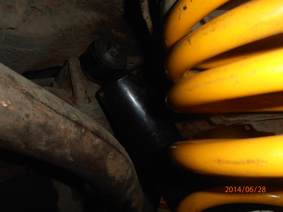

Купил я пружины на перед ТАЧ ДОГ +2" для тяжелой нагрузки и заказал проставки из капролона 2 см на перед, 3 см 1шт. на зад и 2 см одну шт. на зад. Загнал машину в бокс и началось. Первым делом решил поменять сзади. Процесс прост: Откручиваем панару, аморты от моста, отсоединяем стойки стабилизатора, крепления тормозных шлангов и поднимаем машину пока пружина не вывалится сама, если это все делать на яме, то и колесо снимать не нужно. Я это сделал штатным домкратом на кирпичах сзади под раму!
В общем, снял правую, и, поставив проставку 3см, поставил пружину +2". Так же поступил и с левой, но только проставку 2см воткнул. Вот тут пошли первые подводные камни. Первое это то что машина стала кривой, но правая сторона была выше?! Ладно, подумал я . поставлю перед посмотрим. Второе, штатные аморты, вышли на свой полный ход до риски(У меня стояли KYB Gas-a-Just). Я опять все скинул на то что перед ниже пока.

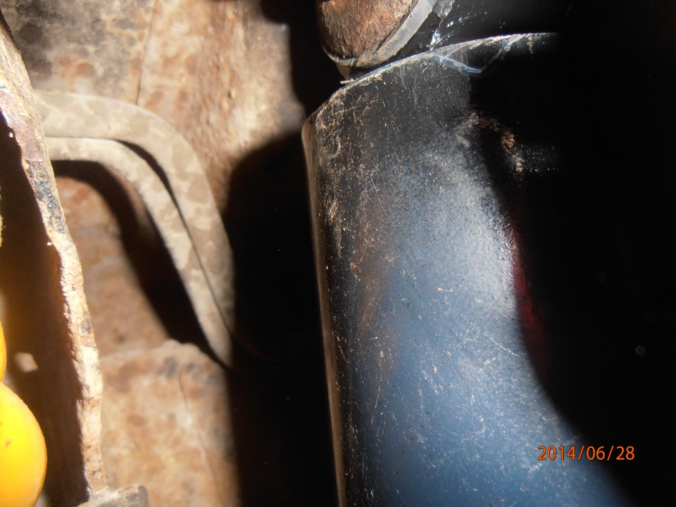

Стал я репу часать, чтож делать то, аморты новые жалко! Для лифта +3" новые стоят неимоверных денег. Позвал токаря, говорю что делать, то дядь Лешь, он говорит что решений на перед куча: хочешь солдатики на штоки выточу, хочешь крепежный паук тебе новый сделаю, только по короче на 5см. А на зад там сложнее. Что то мне все это не понравилось! Стал искать в просторах инета. И помощь пришла с terranoirk.ru/forums/view…afbf5447a04dd01a766244c1f, а также autoclubman.ru/forum/topic/96-лифт-подвески/page-8.

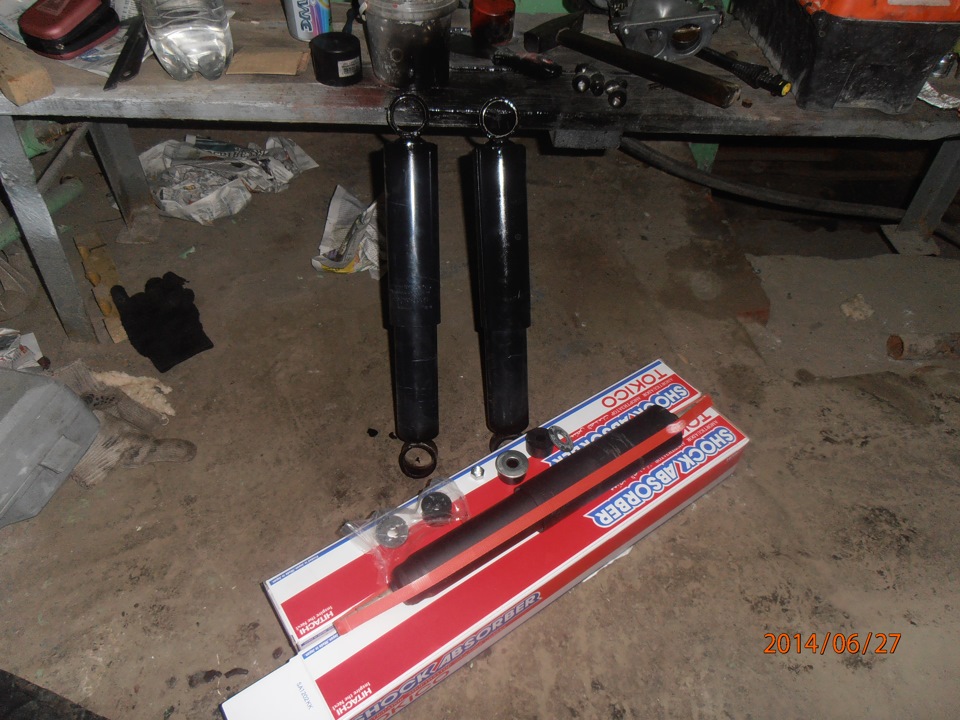

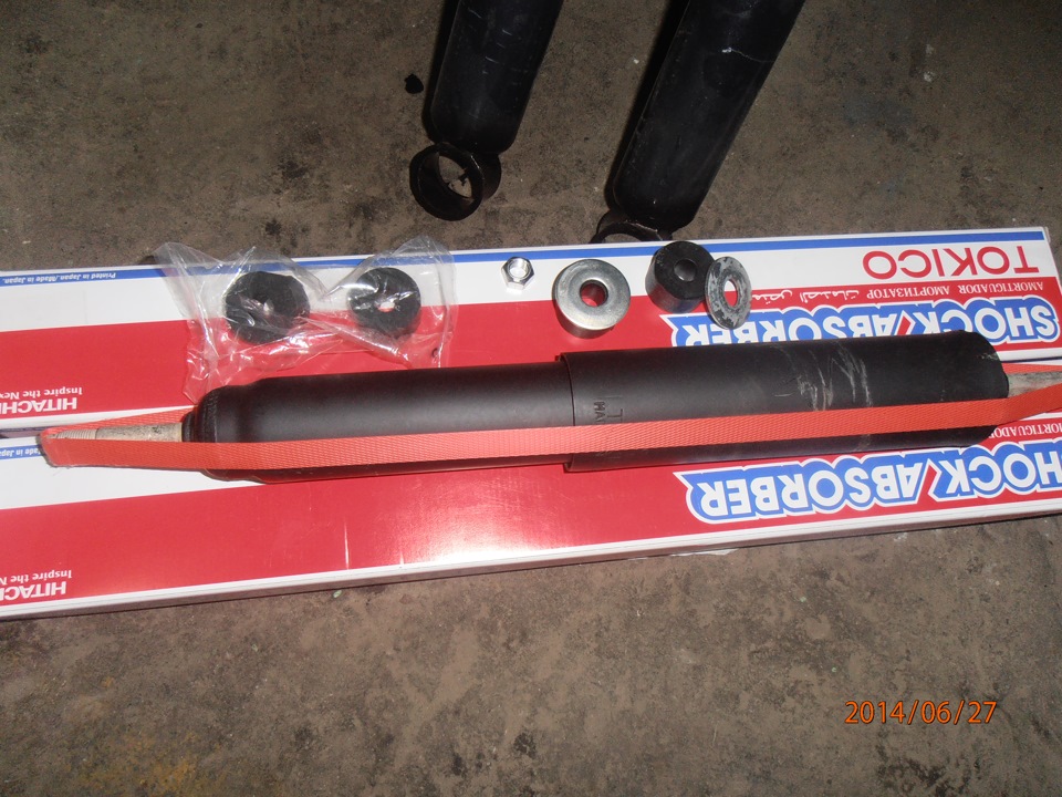

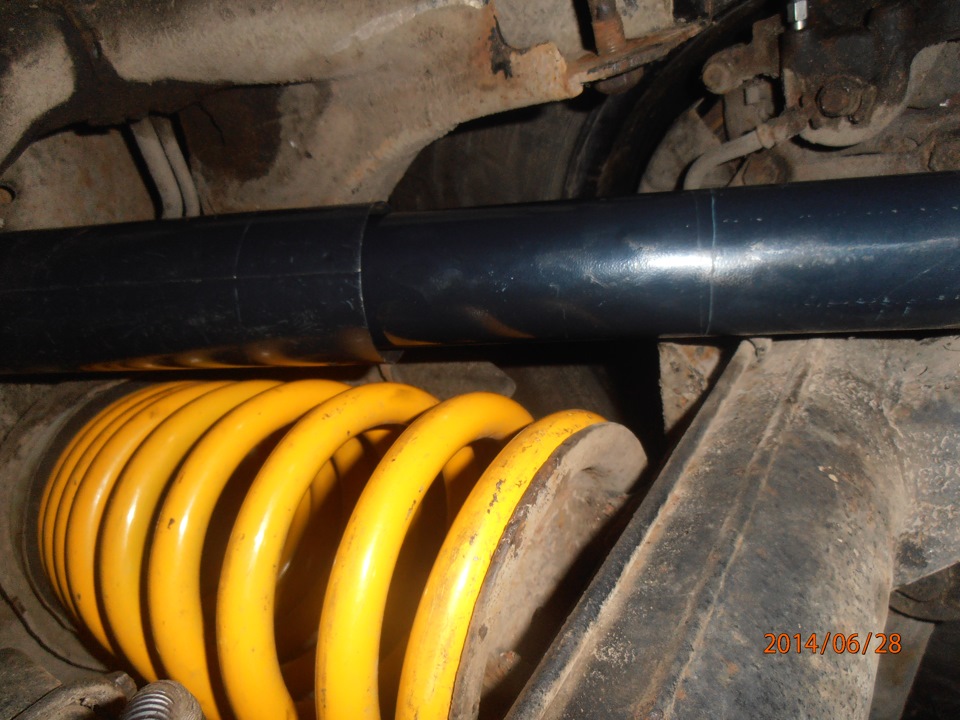

Итого решно и исполнено, продать штатные КАЯБЫ и купить на перед От ЛК80 Tokico E4096 за 2600р пара на emex.ru, и назад в камазовском магазине ДЗАА 5312 тоже 2600р пара.

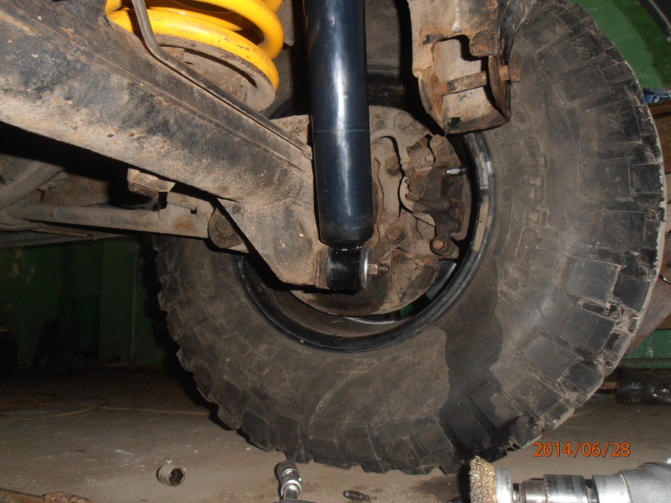

Ленд крузавские очень понравились, мощные такие, гораздо туже ход чем у каябы, правда без тарелок приходят, но это не беда, в любом газелевском магазине без проблем, отлично встают
Камазовские легко обрезаются, только желательно болгарку большую иметь, и встают на штатные места через таетовские втулки.

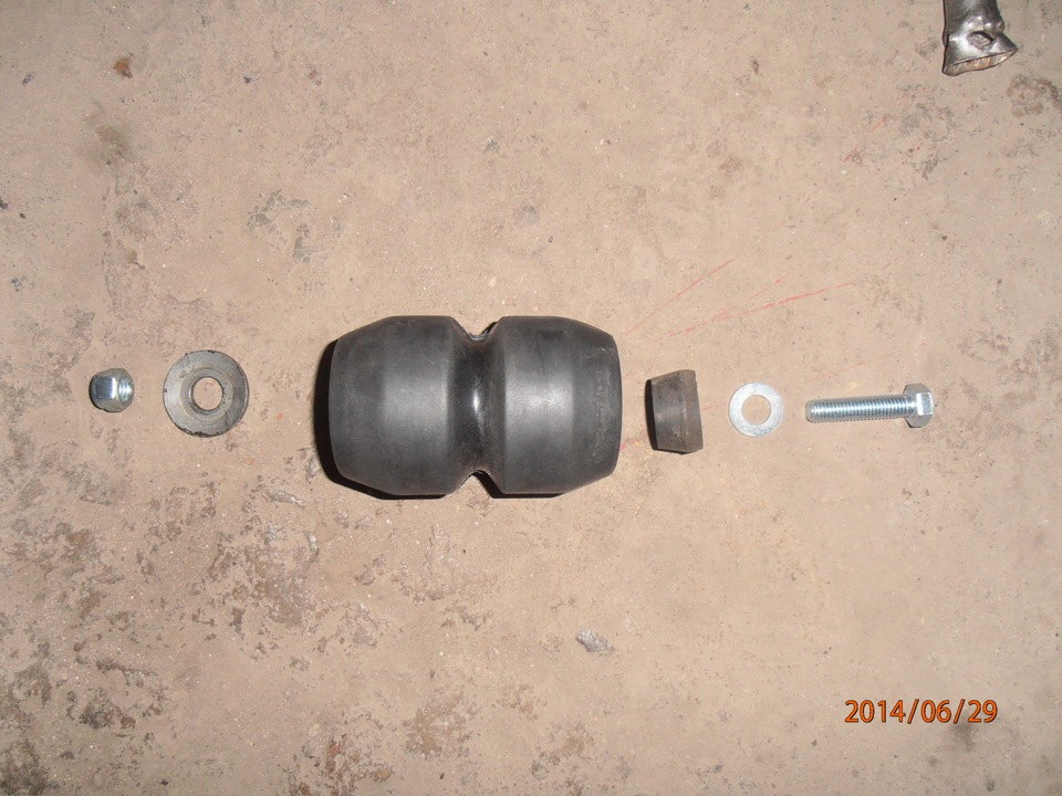

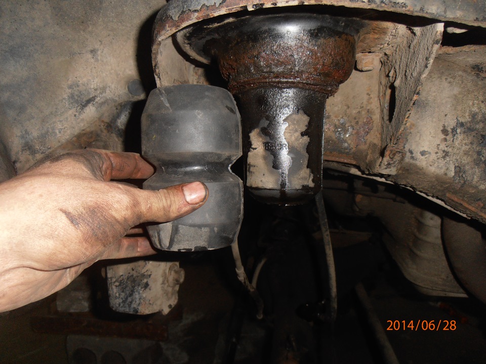

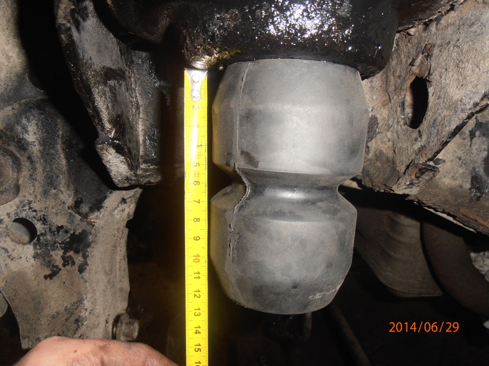

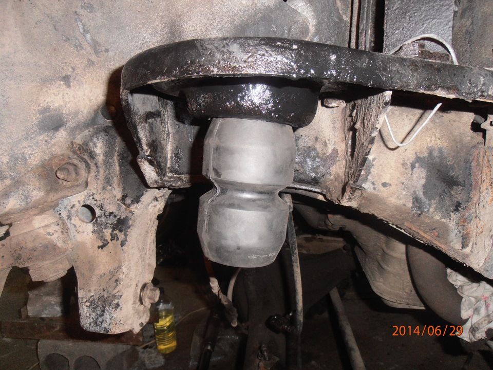

С амортами решил вопрос. Все встало как родное. Но при съеме передних пружин один отбойник отвалился, другой на соплях держался. Покупать за 900р. шт. и ждать я не хотел по этому на красном форуме подглядел такую идею www.club-nissan.ru/forums…read.php?t=33456&page=663
Отбойник взял от соболя и воплотил в жизнь только без наращивания
втулка подошла от штатного заднего аморта, без нее болт с шайбой продавливает резину, и коряво как то держиться
Мне очень понравилось, и по длине как штатные и держаться отлично, и нарастить легко в любой момент.
И так продолжим. Вернул я проставки на место, и махнул местами задние, и вуаля машина выровнялась, итог по пружинам:
Длинные- передняя левая, задняя правая;
Короткие — передняя правая, задняя левая.

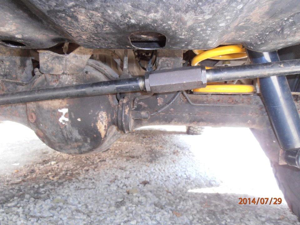

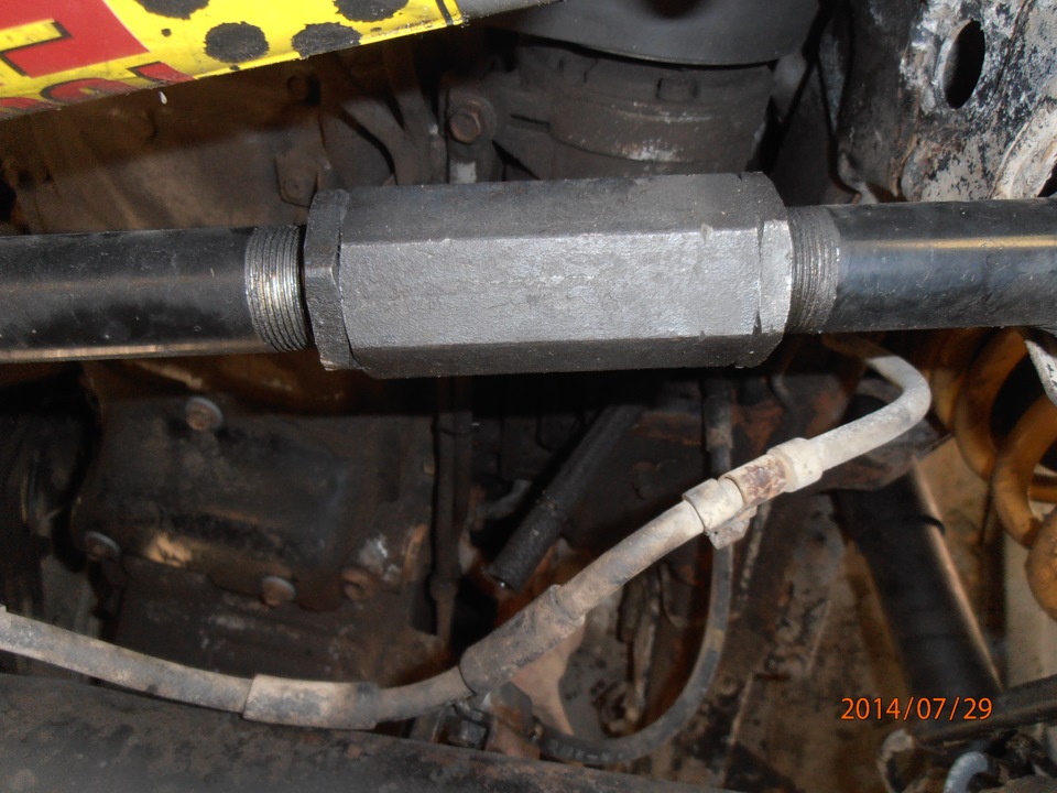

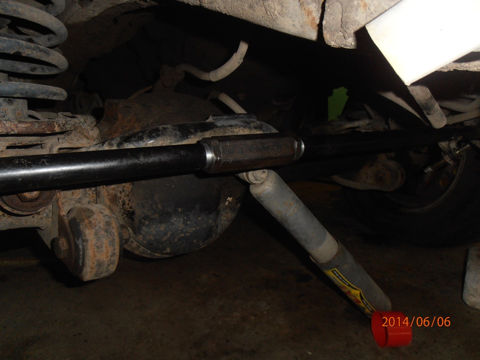

Но на этом экзекуция не закончилась. На глаз было видно, что мосты ушли. Вывод: либо 10т.р. и регулируемая панара заводская, либо к токарю и изготовление регулировочных вставок. Но есть мнение, что самопальные вставки уменьшают жесткость конструкции. Я по говнам серьезным не ползаю, и есть комплект запасных панар, поэтому выбрал последний вариант, плюс решил на переднюю рулевую так же сделать вставку чтобы руль в середину поставить, а то перекидывание руля на шлицах мне не очень нравиться.Тем более мне руль сбило еще когда наконечники съемными делал.

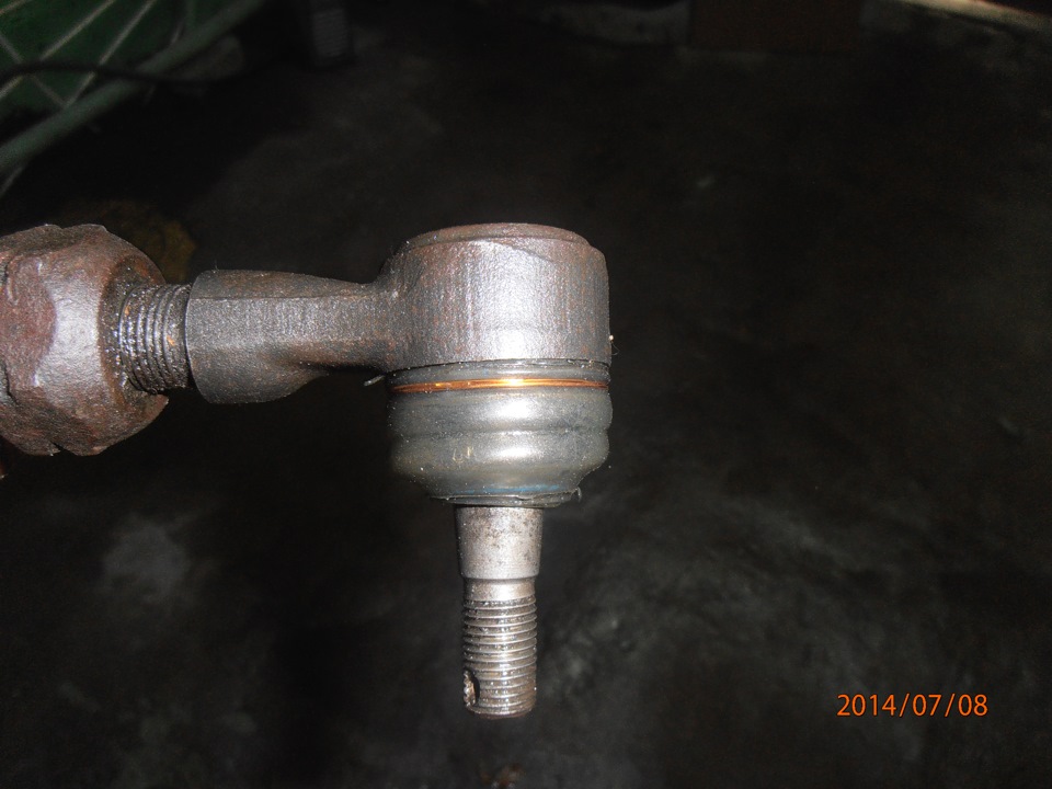

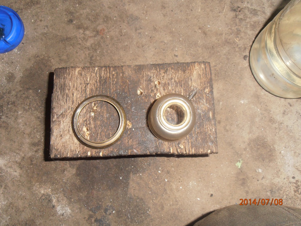

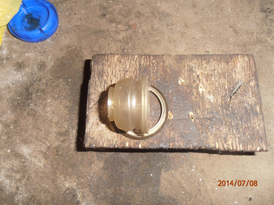

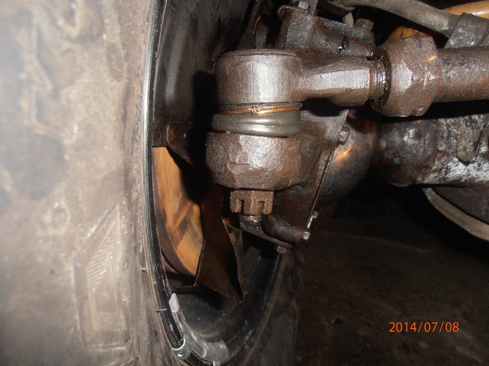

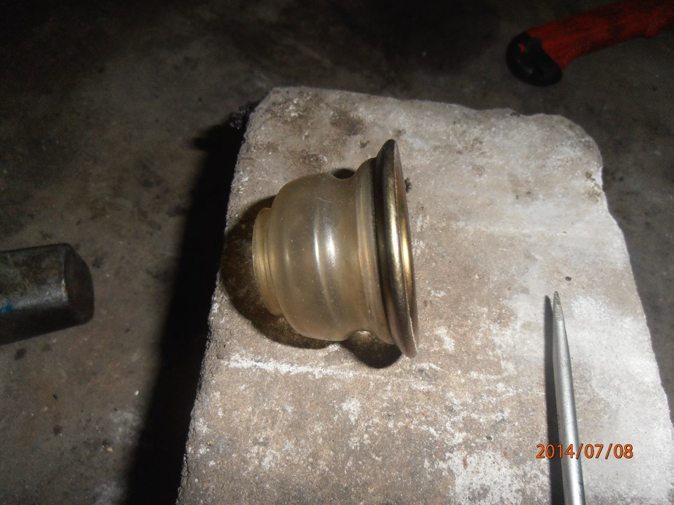

Покупал как то рулевые наконечники Hanse HT 802 121 (48520-VB025) так вот, наконечники неплохие, а вот пыльники гавно через полгода порвались все 4 шт. Пришлось пользуясь случаем поменять. Кто то писал мол от десятки подходят, что то у меня не подошло. А вот если взять силиконовый пыльник рулевой тяги от газели
аккуратненько срезать металлическую обойму
Дальше ставим малое (нижнее) штатное металлическое кольцо, выворачиваем пыльник наизнанку, придерживая колечко надеваем на наконечник, натягиваем большую сторону и фиксируем любой проволокой
Выворачивать обязательно, иначе слетает, а так там буртик как у штатного получается, и проволочка в аккурат туда ложиться. (От соболя и Волги не подходят, проверял.)

Запоминайте кто не знает, и делает все своими руками. Первое что надо сделать это вывести задний мост в середину, путем измерения рулеткой расстояния от рамы до колеса. Далее так же и передний, единственное что там это не очень получается делать, поэтому брали диагональ между нижним болтом крышки шкворня и болтом креплением защиты коробки(они симметричны с двух сторон) с противоположной стороны, а дальше обычное схождение, и выставление руля регулировкой передней рулевой рейки. И после этих манипуляций кастор встал в 0 градусов, мастер сказал что так даже на новых порой не стоит!

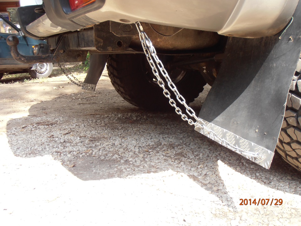

Так же чтоб не закидывать грязью ни себя, ни людей прибабахал вот такие брызговички из транспортерной ленты

Молодец! На задних амортизаторах уши обрезал? Задние брызговики поставил от газели. Завтра выложу фотки.
Да уши обрезал и усё!
