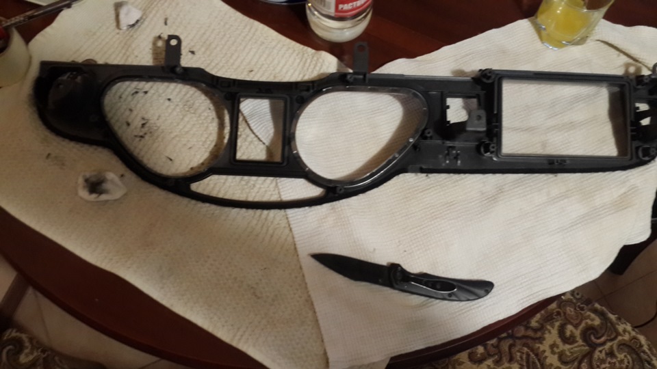

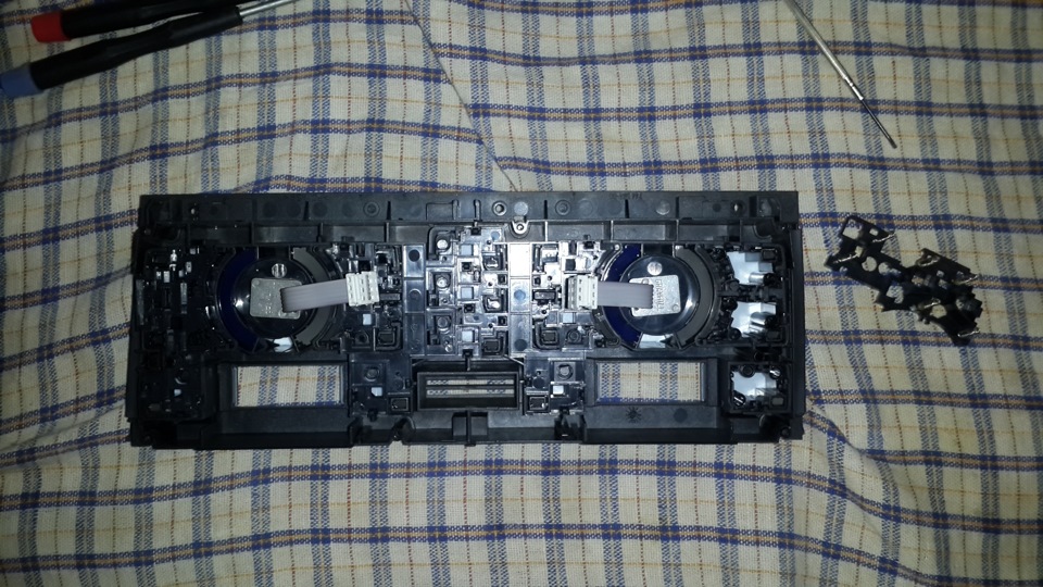

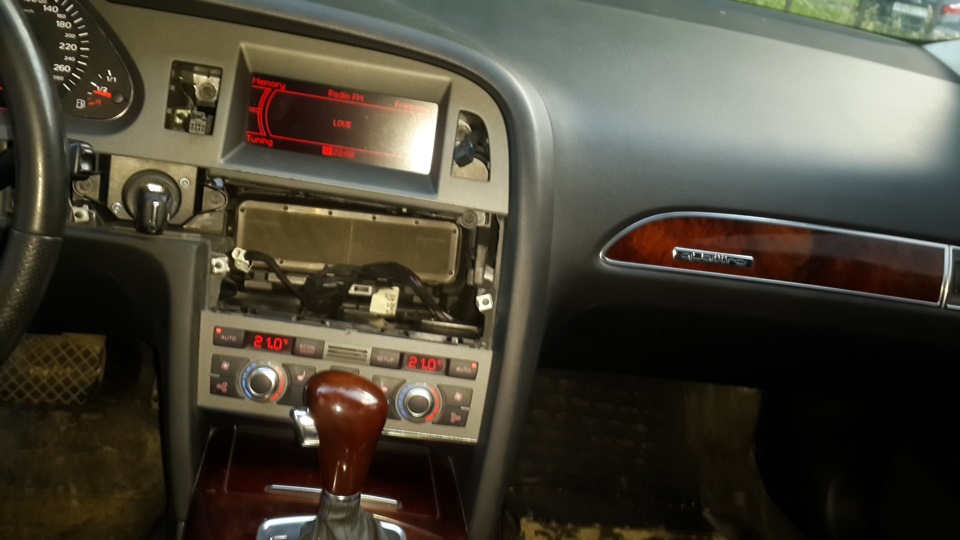

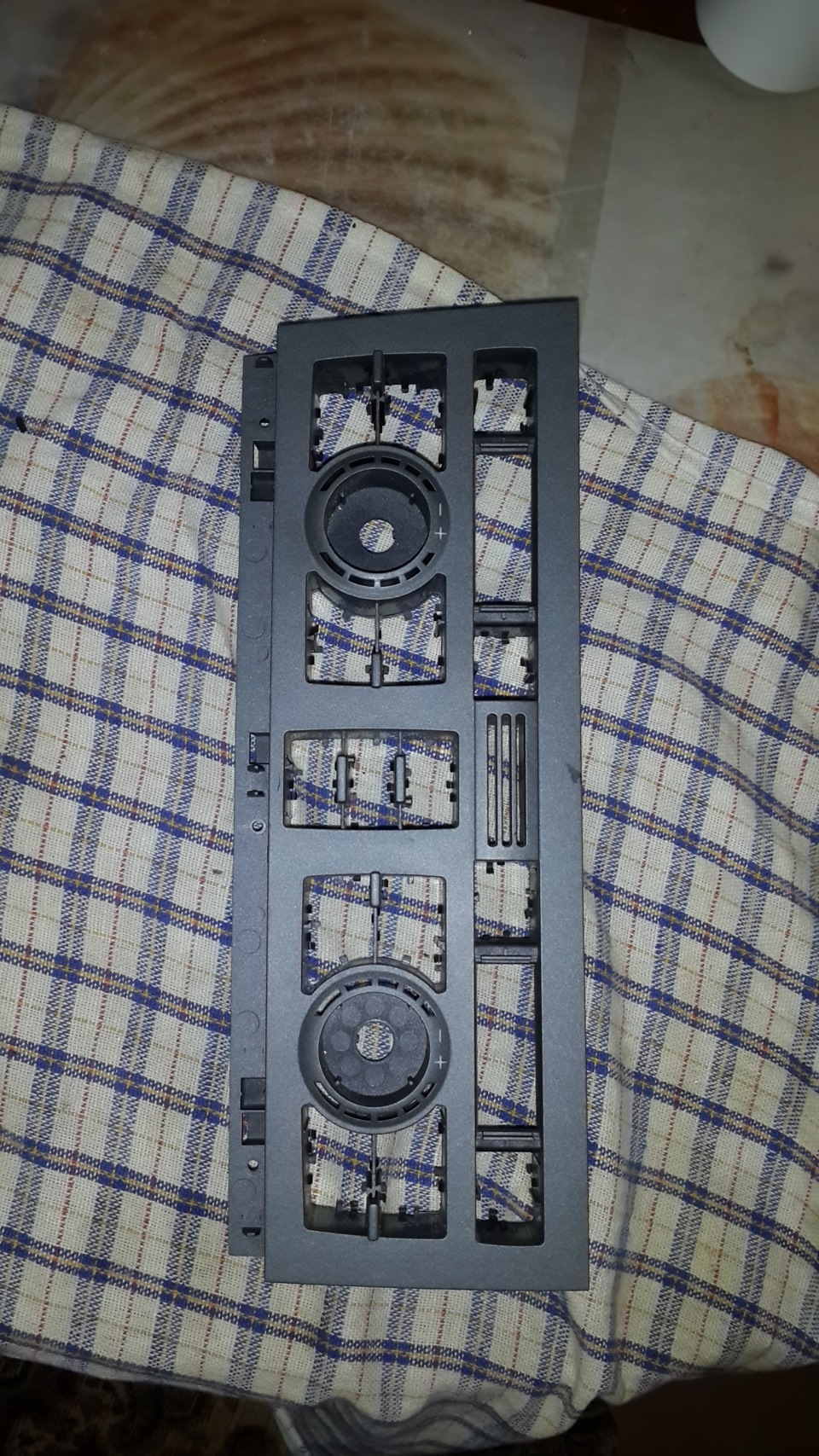

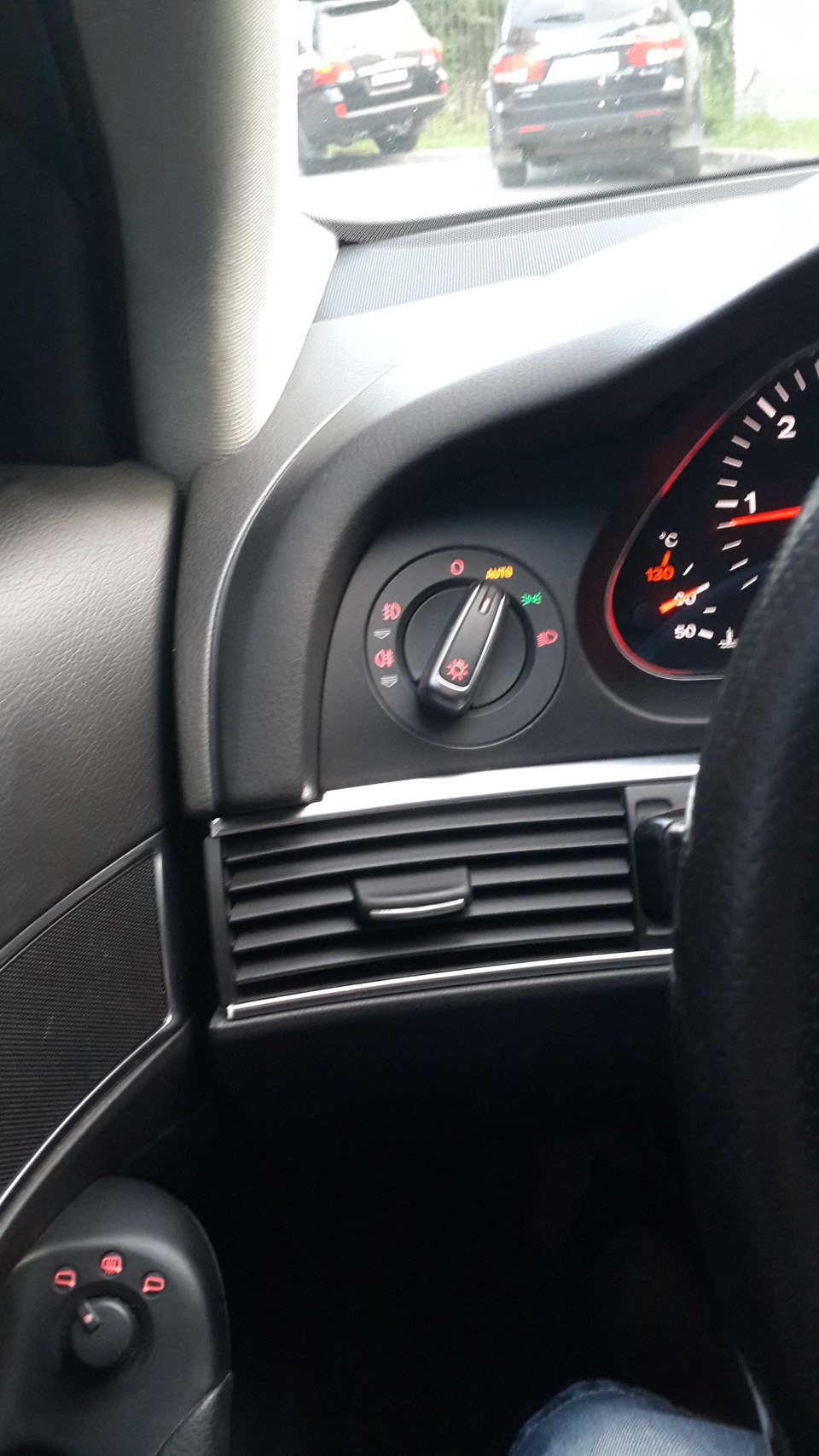

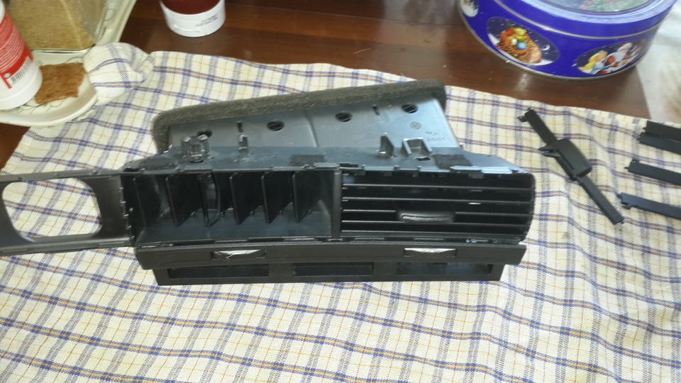

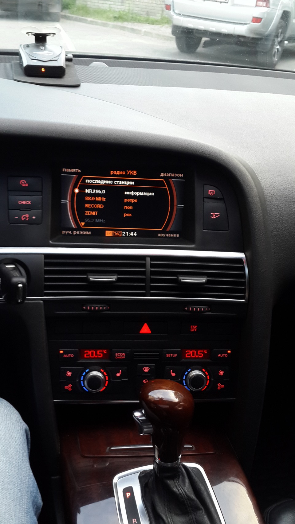

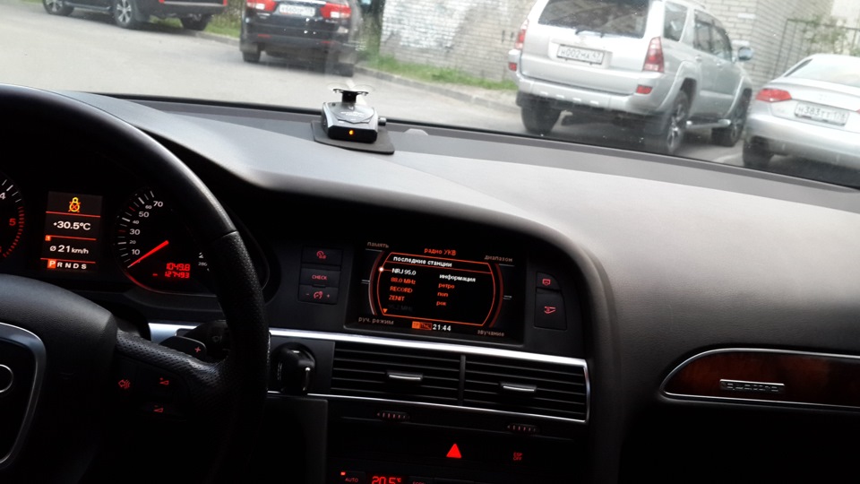

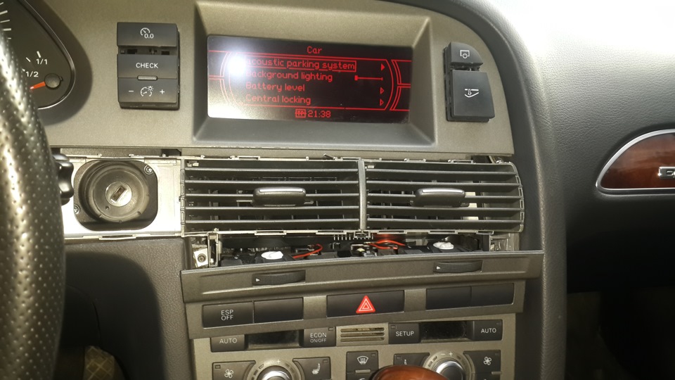

В этой записи я хочу рассказать как мы сами сделали то, за что в сервисе просили 17000р. Спасибо отдельное fed0r0ff,идея с самостоятельной установкой была его. Точнее он доломал меня на самостоятельную установку. Ранее был куплен весь установочный набор mmi 2g high (можно было и 3g+, но не хватало тогда денег). В авторетрофите была заказана оригинальная проводка (собирается под конкретный вин автомобиля). Далее начался процесс разборки и параллельного перекраса салонного пластика в черный мат. Хотел в глянец, но со временем перегорел. Разобрано было все, вплоть до дефлекторов, каждая деталька была прошкурена и покрашена отдельно в 3 слоя. То же самое было сделано и с панелью климата(блок был разобран до винтика). Пока только не успел сфотографировать конечный результат, но сделаю и добавлю в ближайшее время. Кстати, если у кого есть опыт покраски (или перетяжки) потолка в черный-очень буду благодарен за комментарии че-почем)

Подскажите какой краской красили?!и краска в балончике была или с краскопульта?
С баллончика в 3 слоя, потом лаком прошёлся в 2 слоя
А лак какой?!фирму бы?!не вспомните?!
Давно было, так не вспомню. Посмотрю, может где остался
Byldoz
Краска для пластика

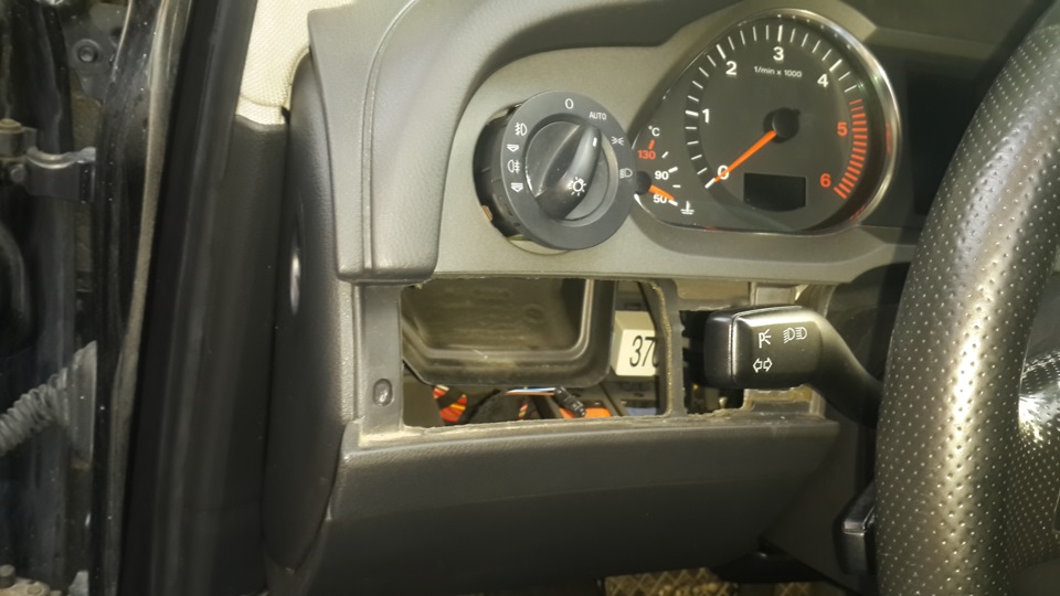

привет! хочу также как ты поменять монохромный дисплей. купил 7-ми дюймовый дисплей, блок кнопок MMI, что ещё нужно? интерфейсного блока под бардачком не нашёл, где он находится? подскажи пожалуйста, если в теме… за ранее благодарен за любую помощь!
Привет. У меня вроде был список выложен того что нужно поменять. Интерфейсный блок либо под бардачок, либо иногда встречается в багажнике. Усилок возможно не придется менять. Посмотри список у меня в темах где-то

(уважаемый, все эти блоки ставятся в заднюю часть автомобиля.)
про блок гейтвея я знаю где он устанавливается, блок MMI тоже под бордачком устанавливается, а где остальное оборудование ставить ?, да и еще есть инфа как проверить совместимость блоков?
Как это не ответил? Номера блоков которые нужны для переделки я тебе написал(см.посты выше) Под бардачок ставится блок гейтвей и блок управления экраном. В багажник ставится усилок и блок управления мми. Совместимость я никак не проверял, просто приобрел эти блоки а официалы мне их прописали под мою машину. Еще меняется сам экран и его рамка(ну это естественно).
есть комплектации автомобилей где не установлено оборудование в багажное отделение, а экран такой как у тебя, в бардачке установлен блок ДВД навигатор., по этому у меня вопрос с совместимостью? Возникают вопросы что да как.
У меня блоки все до единого(кроме усилителя) стояли в бардачке и за ним. А теперь переехали в багажник на свои штатные для этих блоков места. А в бардачке стоял блок СД навигации

Здоровенько, а подскажи какой красочкой красил?
Краска для пластика. Точное название не скажу сейчас, типа magic line. Точнее напишу как до дома добирусь
Если не трудно, отпиши пожалуйста, и кстати, как она себя ведёт, не облазит ни где?

Кури мануалы. Заменой одного экрана ничего не добъешься. Разве что усилок менять не обязательно, все остальное надо менять. И кстати блок гейтвей стоит под бардачком.
Плюс еще надо проводку пол 2g high
Не мог вчера написать.
комплект MMI 2G Audi A6 C6:
-Блок MMI 4E0 035 729
-Блок радио 4F0 035 541 H
-Усилитель 4F0 910 223 H
-Экран 4F0 919 603 B
-Гейтвей 4F0 907 486 D
-Панель для экрана, приборки и кнопок + кнопки
Да можно и без номеров, наименования перечисли…
за ранее благодарен !
Привет, подскажи номера блоков, которые менял или ты только экран заменил и провода к нему?
Нет, там 5 или 6 позиций меняется+проводка. Номера вечером постораюсь написать
а зачем было разбирать климатроник? а понял перекраска
Я ее перекрашивал. Она была серого цвета, я ее в черный мат покрасил
