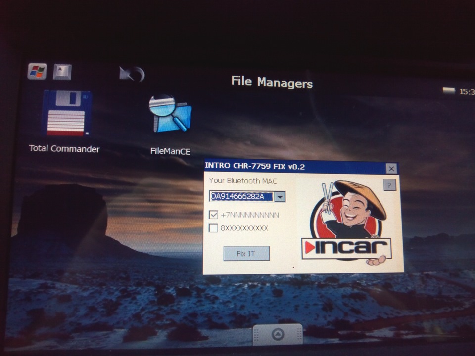

Итак,
попытки получить от техподдержки INCAR хоть какую помощь, кроме "ничего сделать нельзя", "90% устраивает", "з***** уже.". Решил делать все сам.

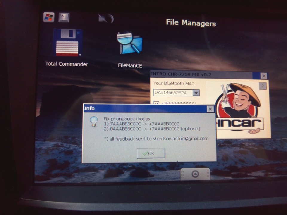

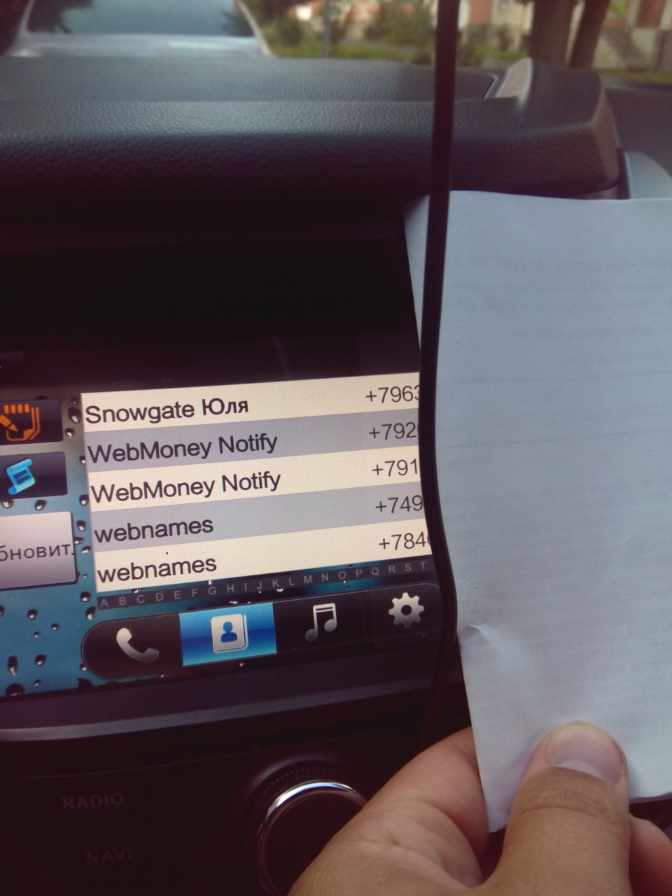

Для начала надо было выяснить, что у магнитолы внутри, это достаточно просто оказалось. Затем надо было выбрать, что в первую очередь я хочу исправить. Начнем с адресной книги. Напомню, магнитола при выкачивании через bluetooth косячит номера, а именно — удаляет у них + перед кодом страны. Таким образом номера становятся "незвонибельными".
Путем исследования системы я понял, что и как тут работает, и написал программку, которая правит все это дело.
При старте программа определяет, сколько телефонов коннектилось к магнитоле, выводит в выпадающем списке их MAC адреса (в настройках телефона — это зовется Bluetooth MAC). Вам надо выбрать свой MAC адрес, отметить галочкой если хотите исправить, кроме всего прочего, и номера вида 8XXXXXXXXXX на +7XXXXXXXXXX и нажать кнопку.
Если все удачно, программа попросит перегрузить магнитолу, если неудачно — скажет, в чем дело.
Магнитола теперь звонит, определяет номера и делает сопоставление номер<->название_абонента
Теперь, как установить программу. Все просто.
Скопируйте exe файл программы на флешку с навителом, в корень прямо.
Затем, в настройках магнитолы, в предпоследнем вроде как, разделе — есть кнопка с путем для запуска навитела (/Navitel/navitel.exe). Нажмите ее, вам будет показаны все exe файлы на флешке. Если вы раньше не вмешивались в магнитолу — там будет всего 2 — navitel.exe и chr_7759_fix02_upx.exe. Выбирайте второй.
Теперь при нажатии кнопки Navi, запустится моя программа. Сделайте все, как я описал выше. Перегрузитесь, и смените кнопку снова на navitel.exe
Брать тут dl.dropboxusercontent.com…02/chr_7759_fix02_upx.exe www.dropbox.com/s/28ce5ft…r_7759_fix02_upx.exe?dl=0
p.s. ну и если чо, то я не при делах. :))
p.p.s. дальше я думаю занятся mp3 плеером. Он уебищен во всех смыслах.
