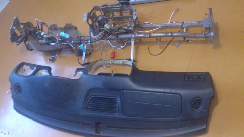

Привет всем. На прошлой неделе осуществил задуманное! А именно полностью снятие панели.
Сам не понял зачем снимал)) С момента покупки машины мучала проблема слабого обдува на лобовое стекло. Думал сниму панель и все детали печки, приводы, воздуховоды будут как на ладони — увижу и устраню неприятность. Плюсом проложу новые провода аккуратно вместе с заводскими (провода от БК, камеры и ещё некоторые). Плюс досаждал лёгкий скрип в районе спидометра, думал расшевелю детали и он пройдёт))
Так вот в инете на форумах были коменты по снятию, мол отверни тут, там; и снимай. Но полистав мануал, понял что шишь! панель снимается только с металлическим каркасом — а это лишняя епля с проводкой и изъятием всего этого добра.
Вобщем берём картиночку из мануала и сопоставляем с реальной панелью:

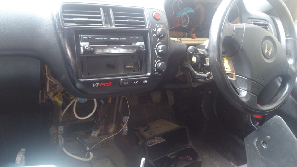

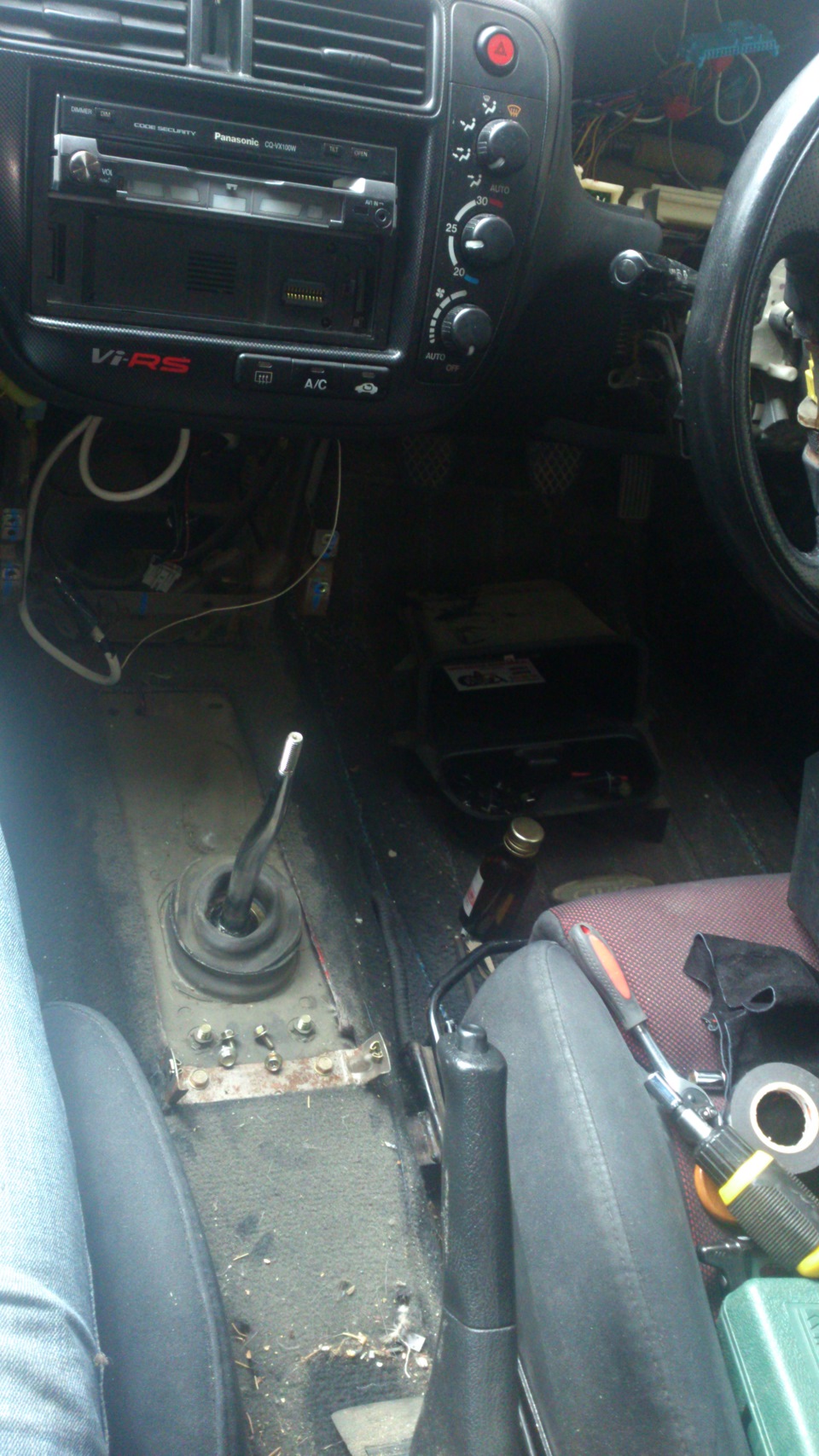

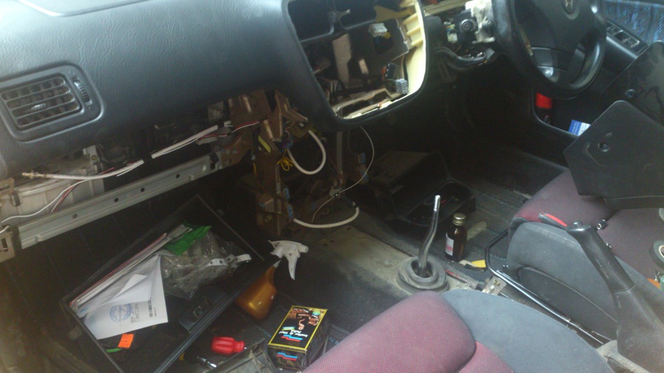

Как видим, болтов крутить не много. Просто для начала надо снять бардачок, подбородок в центре, панель с мафуном и подрулем.
Всё откручиваем, отсоединяем рул.колонку и отсчёлкиваем все разьёмы.
Тут то и произошла главная неприятность! — грёбаная сигналка конечно вживлена в родную проводку как проще, и сама в неподходящем месте расположена и провода её зацеплены как за косу панели, так и за косу подкапотки. То-есть при снятии панели проводка сигналки держала примерно 6 проводами её и эти провода пришлось резать.

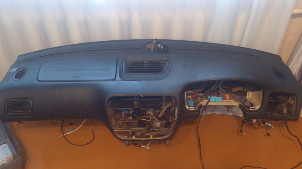

Утащил домой панельку, поизучал внутреннее строение.

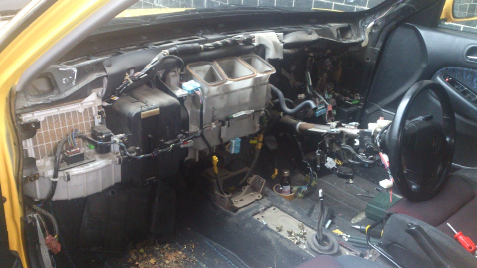

Пошёл в машину, поизучал устройство печки и понял что нифига тут с ней не сделать!( заслонку внутри не увидеть, блок переключения потоков снимается только в сборе с радиаторами и мотором, короче не утащить домой. А потоки на лоб идут вообще из-под металлической ппанели . Всё что увидел, так это управляется поток воздуха 1 приводом через хитрые рычажки и оно работает. Рециркуляция тоже работает… НО БЛИН ЭТО МОЖНО БЫЛО увидеть не снимая панель(
Далее, проводки уложил более менее, из отсека фильтра салона выгреб тонны грязи и листвы, принялся собирать всю конструкцию… Тут главное не растерять все болтики и не забыть какой куда. И с фишками проводки так же)) Например я сильно запутался, куда пучёк из 4 фишек SRS под рулём цеплять (разобрался посмотрев в машине Ghostdog, приехавшего помочь поставить панель /в одного просто не реально нормально засунуть её в салон/)
По итогу на бортовике сбились показания количества топлива, сигналка не видит тормоз, гудок не гудит. салон не доконца собран, пучок проводов от сигналки не компонуется так чтобы не мешать обшивкам, камера не закреплена, печка по прежнему слабо дует в лобовуху (думаю особенность модели всё же), скрипит всё так же
Ну хоть изучил строение всех этих элементов и точно знаю что у меня не только под капотом, но и под панельЮ)))

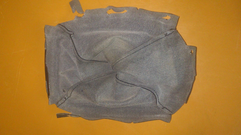

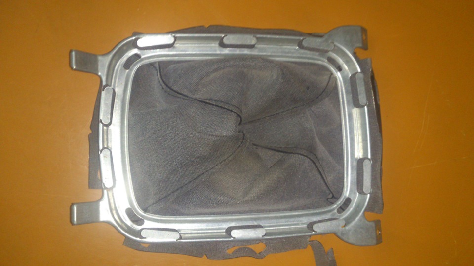

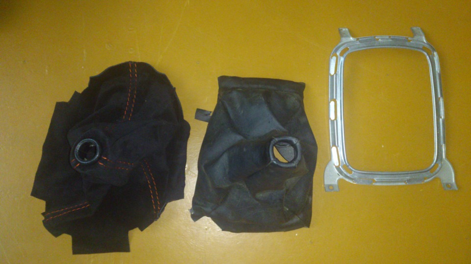

П.П.С. чуть не забыл — поменял чехольчик кпп на альку в дополнение сидениям. Всё просто, но результат выложу только когда соберу весь салон)) а то там ужс щас

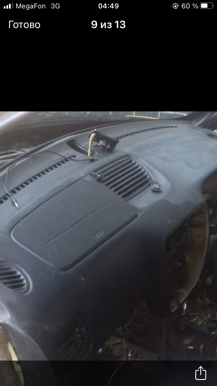

Брат помоги фишки srs обратно припиздячить ! а то зае… уже
Не понял что тебе надо
Но может эта фотка натолкнет как срс в блок вставляется
