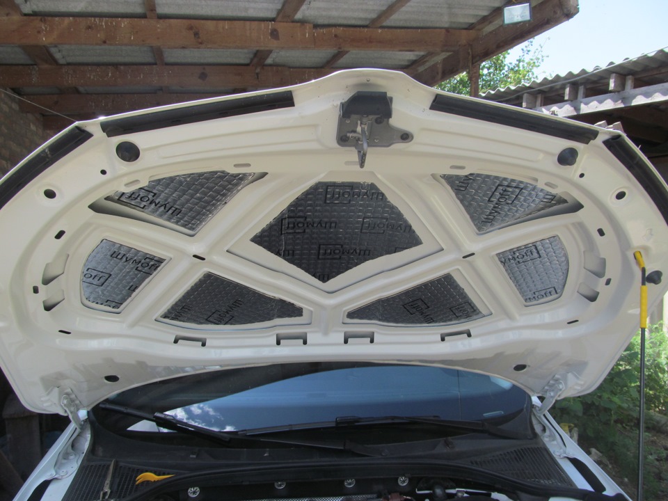

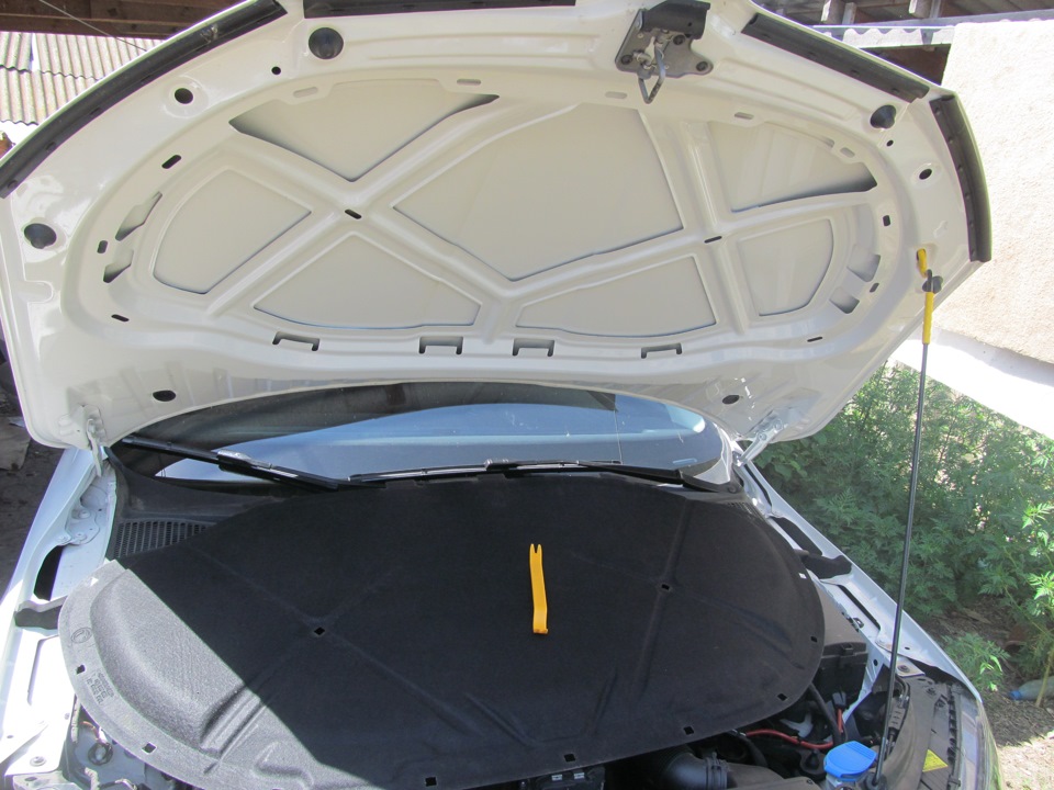

Начали с самого простого, с капота. Сняли заводскую шумоизоляцию.
По шаблонам приклеили виброизоляцию, разгладили валиком, и установили на место заводскую шумоизоляцию.

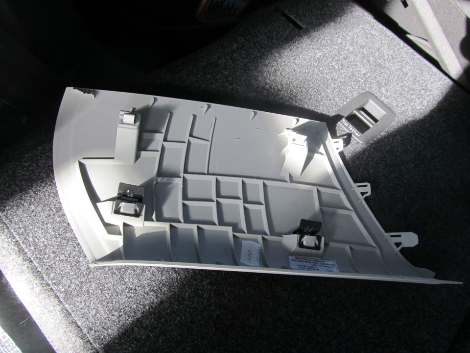

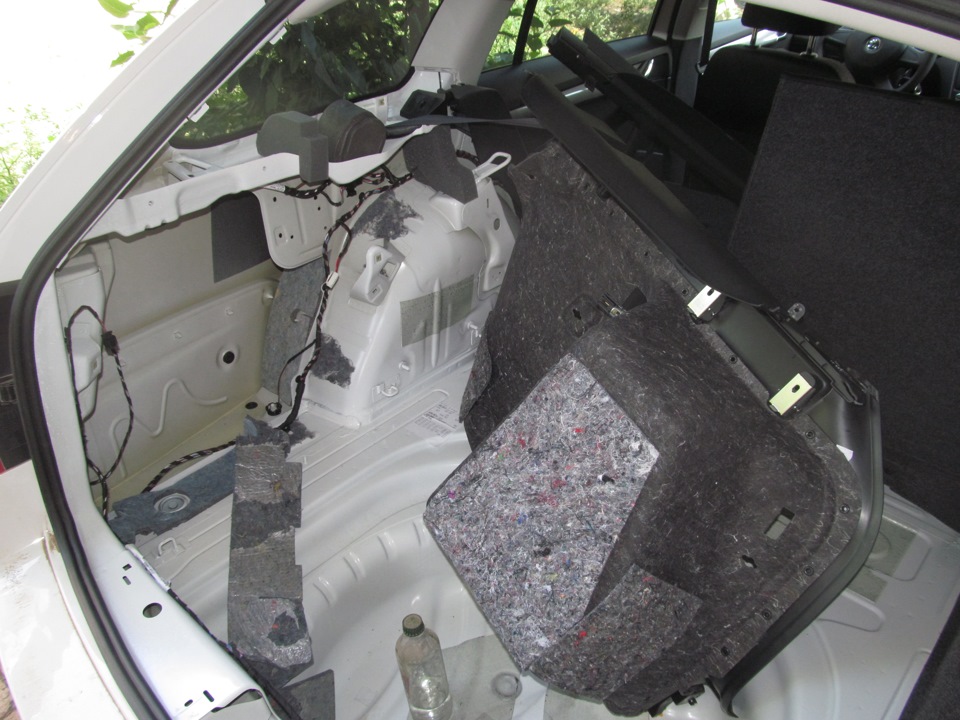

Дальше пошло самое интересное, начали разбирать багажное отделение. Сложного ничего нет, начинаем со снятия накладки возле замка багажника. Там две клипсы и 2 гайки необычной формы. Снимаем их и аккуратно отрываем накладку.

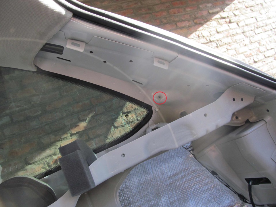

Далее снимаем обшивку со стороны водителя. выкручиваем саморезы, которые запрятаны в крюках для пакетов, в каждом по саморезу, в отсеке где вставляется полка багажника 1 саморез. Один скрытый в стойке.
Снимаем пластиковую накладку, она держится на 4х клипсах.
Выкручиваем саморез.

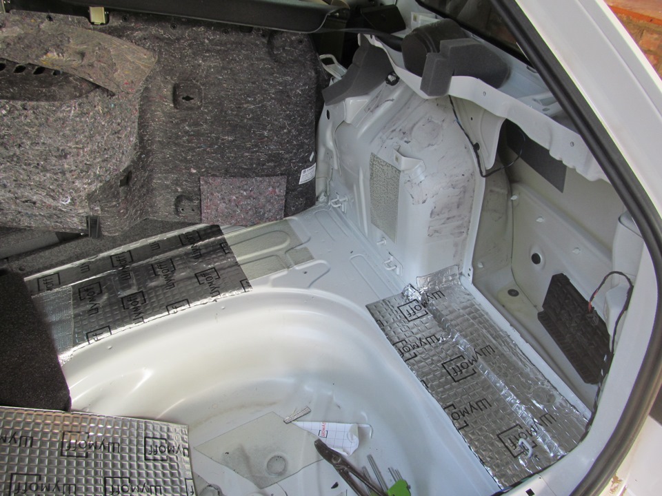

Аккуратно отгибаем обшивку (не забываем отсоединить лампу освещения и розетку на 12v) и получаем доступ к арке.
Отдираем заводскую шумоизоляцию, не выбрасываем, ее можно будет приклеить потом.

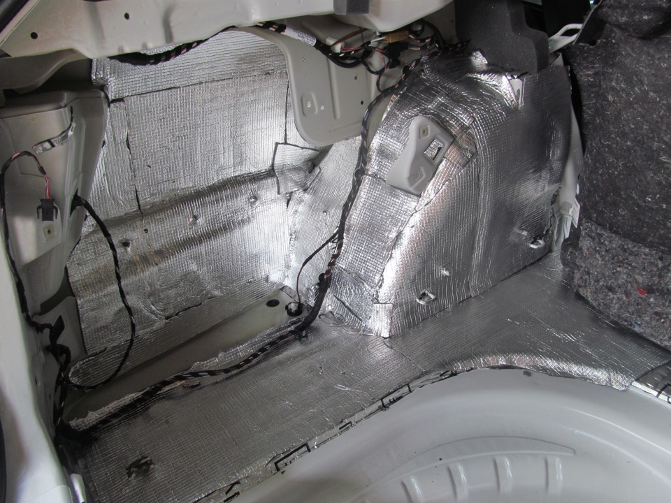

Где остались следы, оттираем ацетоном, заодно им же обезжириваем поверхность.

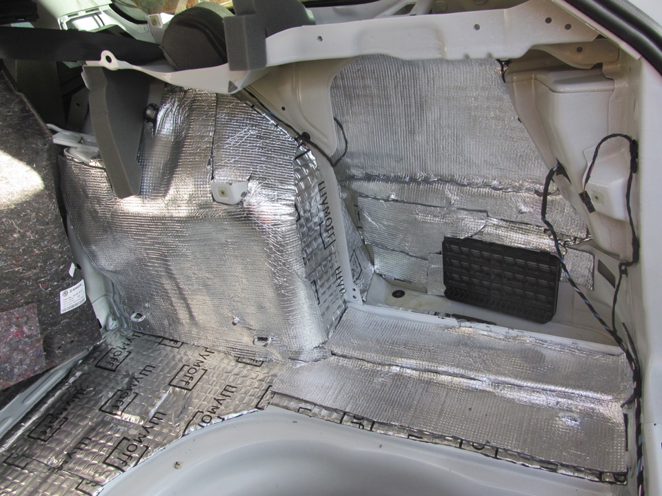

Начинаем клеить виброизоляцию.
Затем шумоизоляцию.

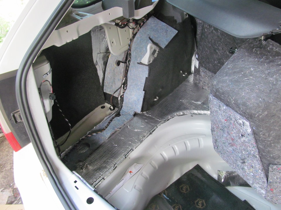

Дополнительно на арки был наклеен бипласт, не знаю есть ли от него толк или нет, но мне кажется что хуже не будет. Сверху наклеена была заводская шумоизоляция.
Собираем все в обратном порядке.
Вторую сторону разбираем в таком же порядке.

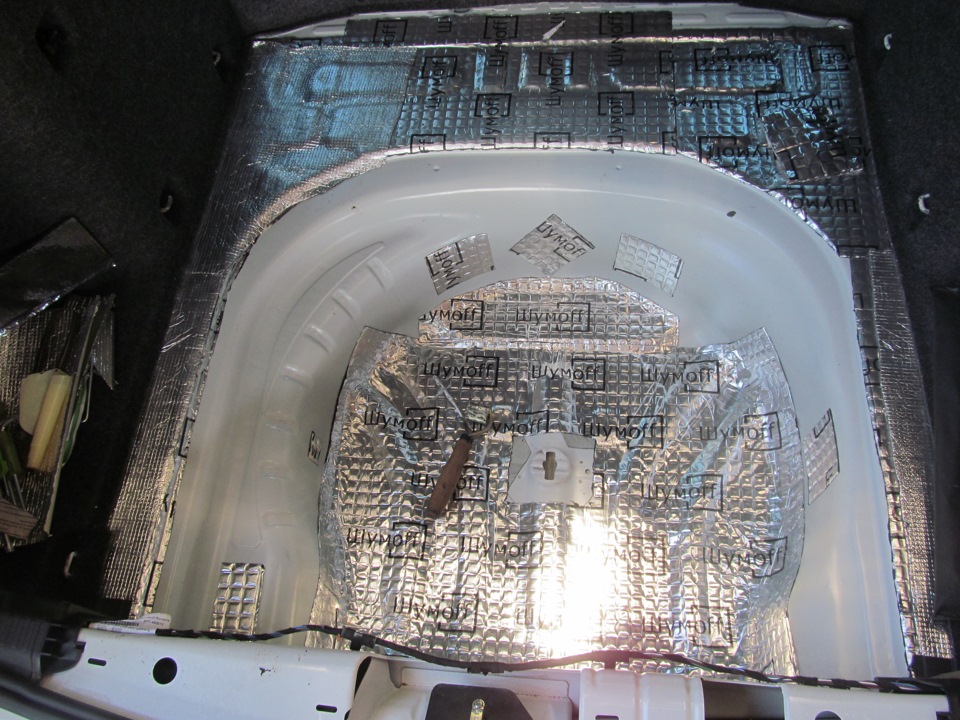

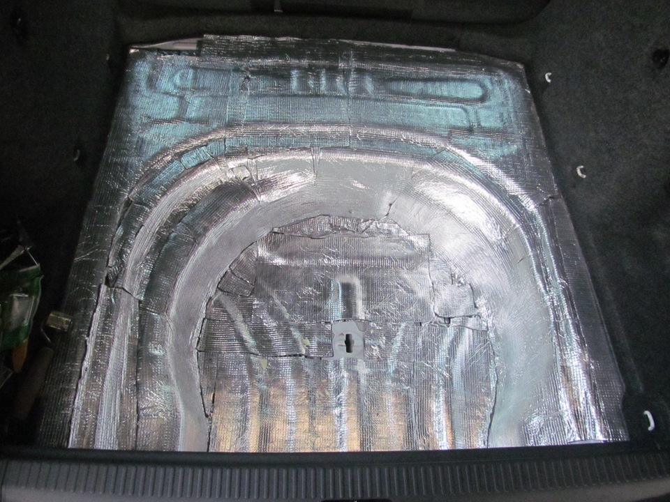

И на последок проклеиваем багажник и место запасного колеса.
На скорости от задних колес шума не осталось, весь шум от передних.В дальнейшем проклеим передние арки и двери
