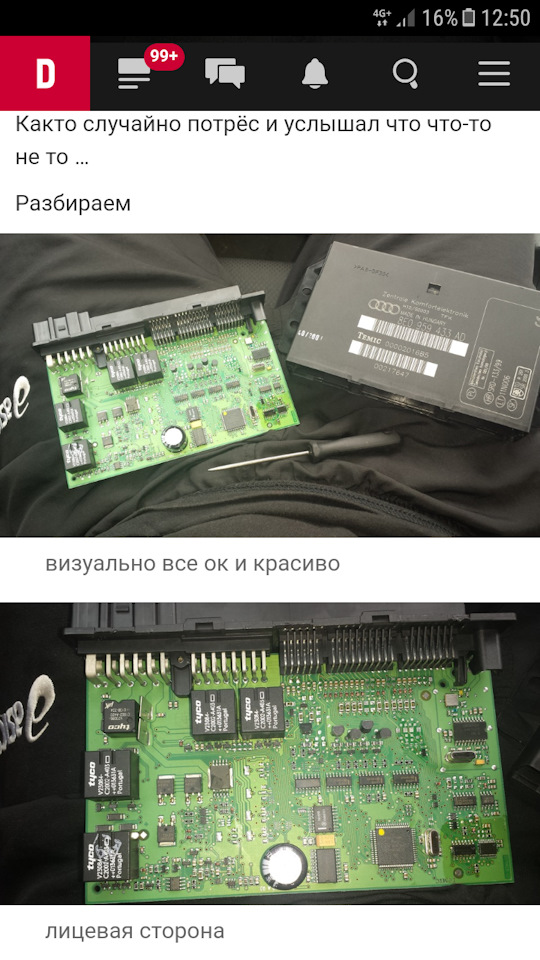

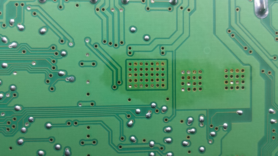

После услышанных слухов что немецкий блок комфорта плавать не научили решил взглянуть .
Както случайно потрёс и услышал что что-то не то …
Разбираем
Это может быть связано с проблемой задних дверей ?
Подскажите …
Бонусная фотография

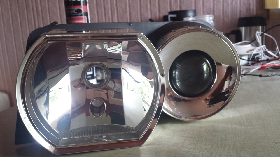

Ремонт оптики COMING SOON =)))))

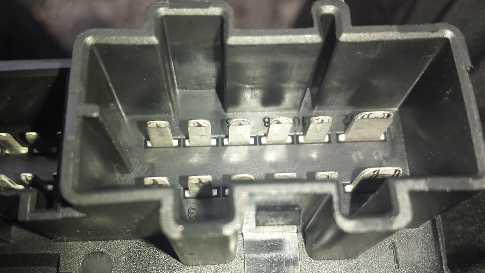

У меня стоит 8E0 959 433 AS, ищу взаимозаменяемый, закодировать не проблема, ругается сам на себя ошибка 01330 centra control module forcentral convience (J393) 37-00 faulty, но при этом всё работает. сегодня буду доставать его, вскрою, посмотрю на плату. буду брать с разборки но в д-пилсе с этим проблемки

Я б на твоем месте уточнил про взаимозаменяемые у какого нибудь спеца по ауди . Попробуй обзванить шроты 😥🤔 вообще, я на твоем месте бы разобрал, посмотрел визуально, если все микрики целы то собрал бы обратно и забыл .
вот и я не могу найти инфы. шроты будут обзваниватся, но там только цена остальное не подскажут. как его разобрать то, вчера смотрел вертел но так и не понял как до платы добратся
Ну он же там на защелках, очень просто открывается .
Знаешь что я еще понял … блок комфорта ставят по комплектации … попробуй как то погуглить на какую комплектуху какой блок 🤔

Тоже себе скоро буду оптику чистить. Ты на что собираешься клеить стекла обратно?
Силикон . Подожди отчет, все увидиш, сегодня выложу
ок. думаю еще в сторону клеевого пистолета…
Хорошая идея . у меня был бюджетный вариант и я силикон не покупал, на работе взял =))))
У меня силиконовый греметик у брата вроде есть специально брал, когда менял стекла на бмв е36. И клеевый пистолет есть у меня вот и терзают сомнения на что будет надежнее? По сути чтобы снять стекло благополучно его надо хорошо феном нагреть, значит там используется термо клей или я в чем-то заблуждаюсь?
Я не знаю какой он термо или нет, я и в кипятке купал и феном грел, хрен оторвешь =)))) пришлось садо мазо делать, ковырять . я думаю ты посмотриш отчет и передумаешь =))) Я клеил обычным белым силиконом .
Нормально парень придумал и разбирать не надо .
www.drive2.ru/l/288230376152890968/
Кипяток вряд ли поможет, а вот промышленный фен должен. Не передумаю буду пробовать, внутри фары мутные писец какие. На крайний случай помою как указано в ссылке выше)
Советую просто помыть =)))) Разбирать оооочень геморойно

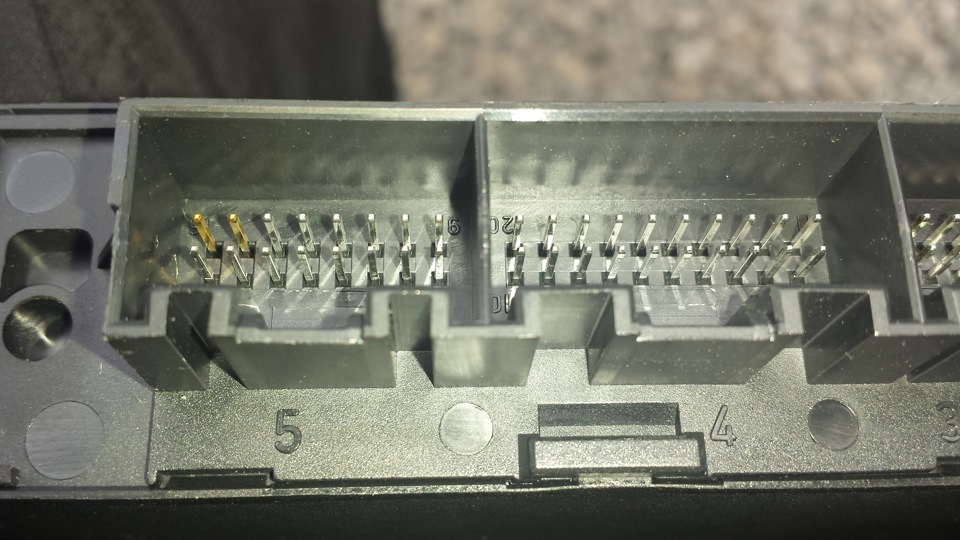

А какая фишка комфорта отвечает за двери =О?
Подвалило геморря короче…
Диман уже до внутринностей добрался! Очень хочу помочь, но не знаю уже чем.

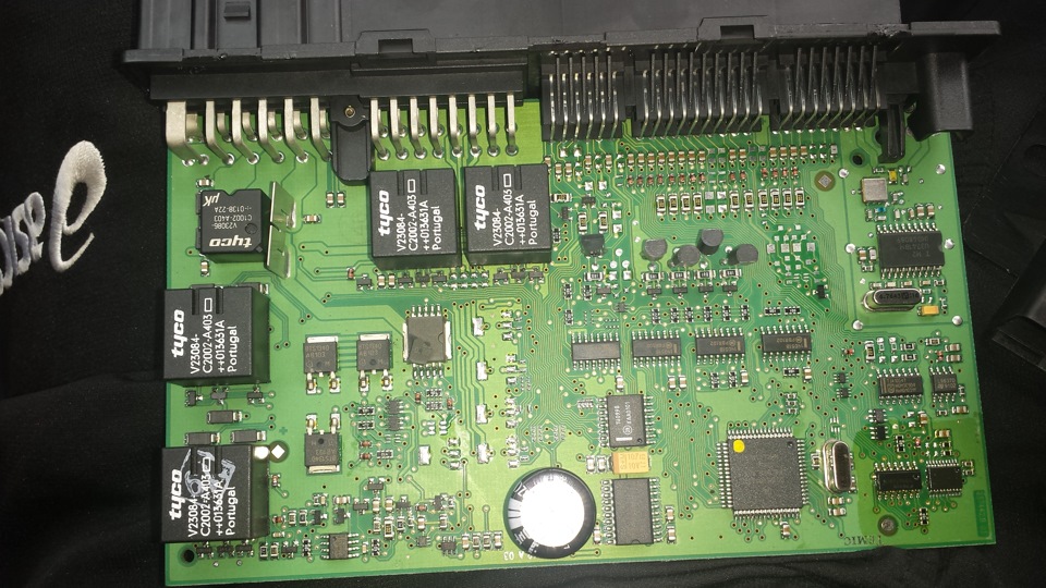

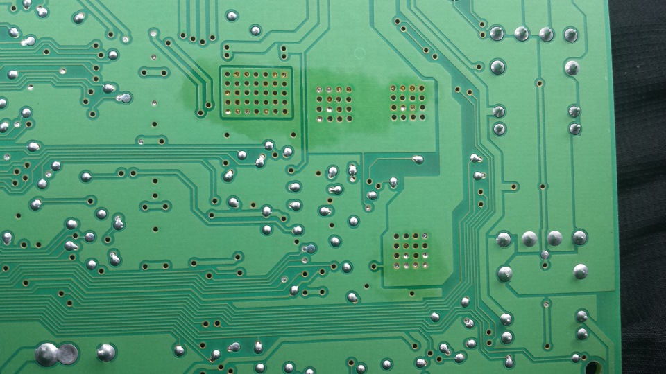

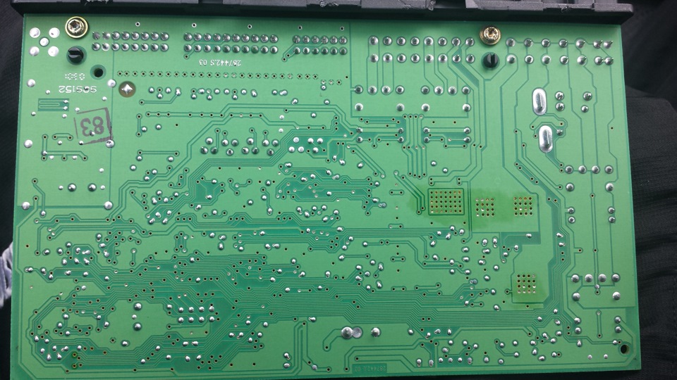

не говори =))) хочу разобраться с этой проблеммой как можно быстрее . Надо транзистор перепаять, только вот где купить, в инете нету .
Как разберусь с комфортом полезу в вод, дверь, карту двери проверить както надо, она за все 4 отвечает . ну и если не поможет это то тогда сниму замок с задней правой и буду смотреть на схему …
есть вот такой поисковик для электронных компонентов efind.ru, работал программистом в одной фирме, которая занимается продажей электронных компонентов по России и СНГ, если, что попробуем через них заказать контакты вроде есть.

VN D810 SP 304107 MRC
Отправил запрос, будем ждать ответа, ты в каком городе живешь, куда лучше заказывать, если найдут такой транзистор?
Написал ПС
коллега на работе сказал что может перепаять . надо купить этот транзистор VN D810 SP 304107 MRC ! ебай курит в сторонке
Да ! есть
Ну вот скорее всего твоя проблема по дверям с этим и связана…
Не получается открыть заднии двери хоть на одной обивки нет .

Подключил все обратно, проблема осталась
