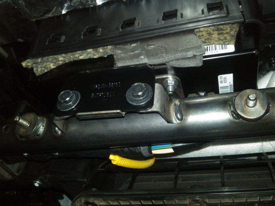

Достал меня сверчок в районе "перчаточного ящика".
Сегодня решил разобраться из за чего!
До этого заметил одну закономерность:
Это щелканье пропадало если на панель в районе часов нажать рукой или открыть "перчаточный ящик".
Сначала снял часы думал из за них, но нет.
Потом решил я снять "перчаточный ящик".
И постукивая рукой по панели приборов нашел проблему.
Это подушка безопасности ударяется об панель или наоборот.

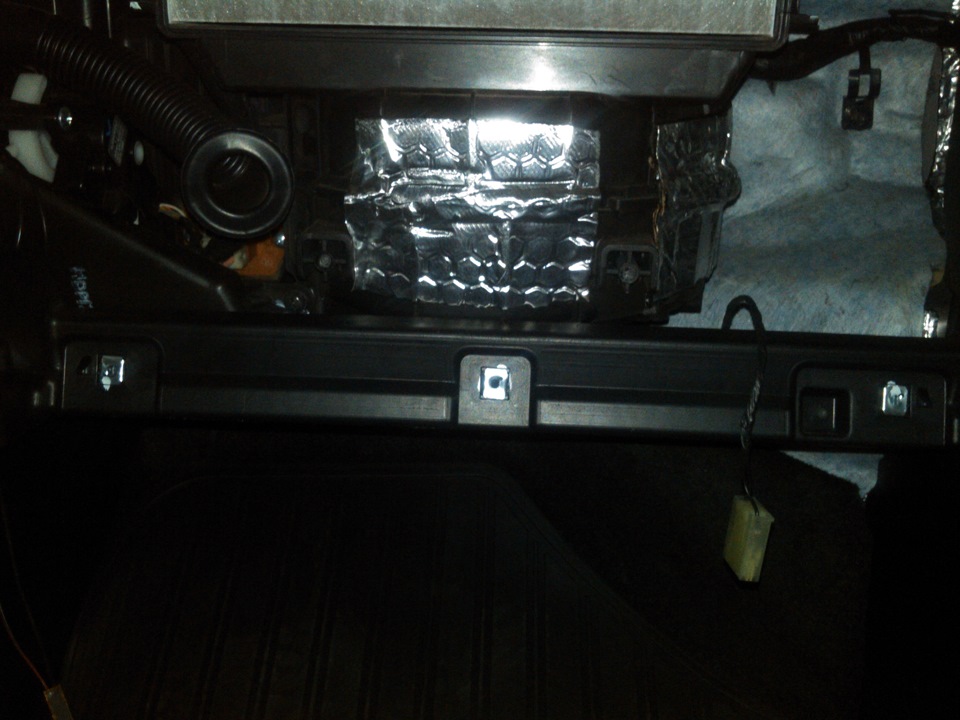

Подложил между подушкой и панелью изолон
Сделал пока это временно. Позже наверно что нибудь туда приклею.
Проехал несколько километров щелканье пропало.
Посмотрим насколько хватит.
Спасибо всем за внимание!

У меня тоже щелкал бардачек. Оказывается задняя часть бардачка с правой стороны трется об корпус. Приклеил небольшой кусок маделина. При разборке увидишь место там потертости.
а как до этого места добраться? просто снять бардачок?
Так и оставил изолон?
Да полностью открутить "бардачок".
Да только сверху наклеил вибропласт(что было под рукой), чтобы изолон не вылазил.
