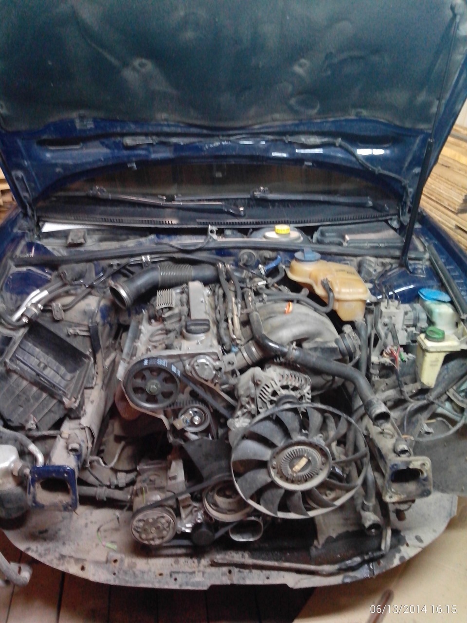

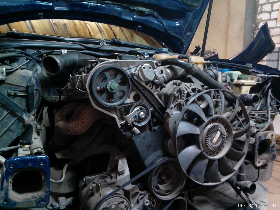

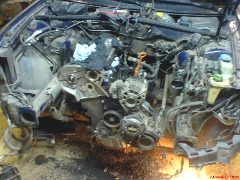

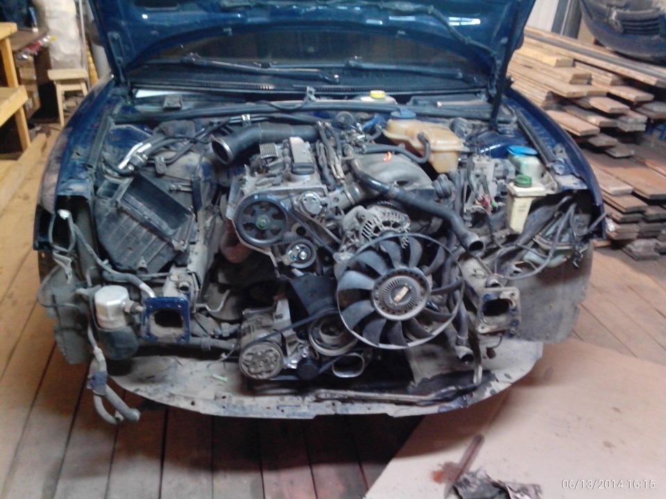

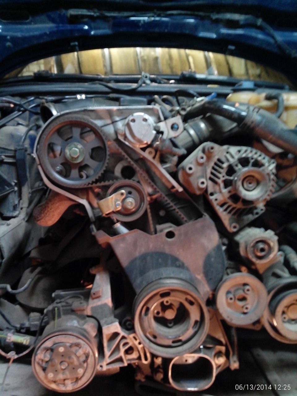

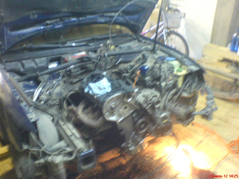

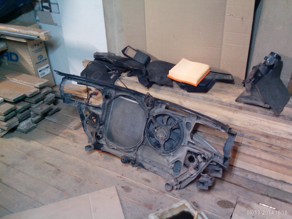

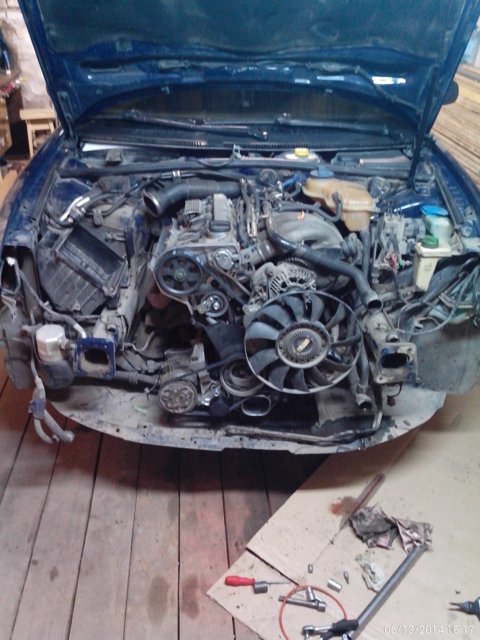

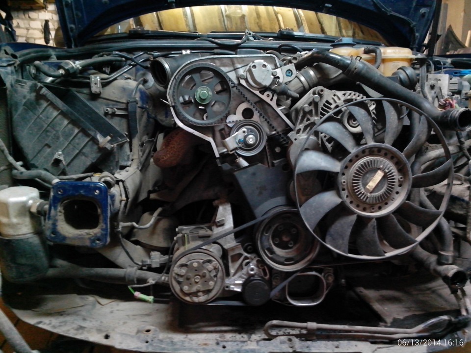

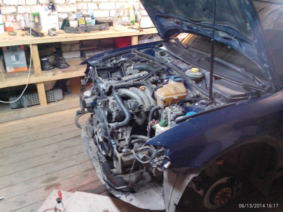

Все решил сделать за одно т\к потом туда будет просто очень трудно добраться, заказа ремни, натяжетель, подшипник, комплект грм, сальники.
На этом авто чтобы добраться до грм надо разобрать всю морду что и было сделано вот немного фото.
Ремень поликлиновый JP GROUP 1118103600 1шт
Ремень JP GROUP 1118002800 1шт
Ремень Поликлиновой JP GROUP 1118101700 1шт
Комплект ремня грм 530006910 INA/LUK 1шт
Ролик натяжной DELLO 302600511058 1шт
Сальник распредвала AW03801030085C DOMINANT 47х32х10 3шт
Подшипник на натяжителя ремня генератора №6203

А куда 3-й сальник ? их же 2 вроде быть должно ?
Третий на промежуточный вал который между шкивом распредвала и шкивом коленвала
оо)) сам щас в этом деле)))) а ролик натяжителя ремня гены…у меня шумит…может он тупо сухой смазать просто его? люфта нет?) у гены та же херня…подшипники шумят а люфта нет!
Папробуй смазать если перестанит шуметь тогда гуд если нет тогдо меняй сам пошипник а не весь натяжитель
Натяжитель ролика ГРМ не менял?
Нет не менял пока еще поездиет сжимается очень туго
