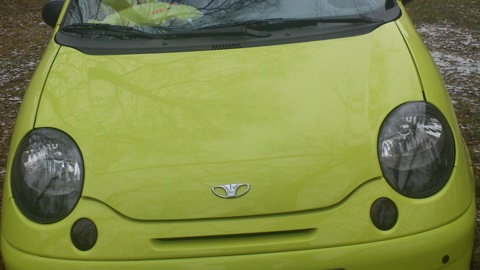

Долго же я мучился с непонятными перегревами двигателя, трижды в автосервисе разводили руками и говорили что вентилятор работает…
И вот свершилось! Пока я был в отпуске (2 недели в тайланде, сделаю скромную запись на автотематику чуть позже)
мой отец "добил" вентилятор. Ранее вентилятор работал фифти-фифти — если включился то я как белый человек езжу с кондером, а если не включился то в печальных моментах приходилось включать печку и ехать с открытыми окнами. А теперь вентилятор отказывался включаться совсем, и я как "черный" человек постоянно был вынужден ездить с включенной печкой на полную.
На следующий же день после приезда с Тайланда погнал я в автосервис, где за скромные почти 3000 рублей мне сделали полный осмотр авто и выдали вердикт: вентилятор сдох)))
Отступление:
Ну так то в эту сумму вошло так же плановая замена масла, т.к. оно уже упало ниже уровня, а учитывая пробег после последней замены в 10000 я решил не доливать, а заменить. Вместе с маслом заменен воздушный фильтр, проведен тщательный осмотр на наличие течи, осмотрена ходовая и моторный отсек. Кроме вентилятора никаких отклонений не обнаружено. Посоветовали в будущем задние колодки заменить (остаточный износ ~30%, прошли они порядка 30 т.км уже).
Вернемся к вентилятору. Официалы предложили оригинальный за 4300 рублей либо неоригинал за 1700 рублей, я сравнил с ценой на любимом мне exist'е и согласился взять у них, со скидкой вентилятор обошелся мне в 1500 рублей и был доставлен уже в понедельник (экзист так быстро не успел бы).
На вопрос о стоимости установки в сервисе мне ответили 1100 рублей… (полтора нормочаса).
Тут на помощь пришли драйвовцы. Мне быстро подсказали что поменять вентилятор не составляет никаких проблем. Что и оказалось правдой.
На работу у меня ушло полчаса, и единственным минусом было то что не хотелось ждать пока остынет машина, и было горячо)
Для замены требуется снять полностью корпус воздушного фильтра, открутив 3 болта крепления (1 крепление у меня сломано) и открутив два хомута.
далее отсоединить клемму от вентилятора открутить 2 болта крепления самого вентилятора и аккуратно вынуть его. Первым делом я подключил клемму к новому пропеллеру, завел авто и порадовался работоспособности обновки) ну а далее собрал все в обратном порядке. Фотки в этот момент забыл сделать, да и руки грязные были.
Старый отправился в мусорный бак, вместе с коробкой. Теперь я снова наслаждаюсь в салоне тишиной, музыкой, работой прохладного кондиционера.

срочником ставь проставки под вентилятор протрет радиатор. у самого сдох поставил такойже. у меня фишка такая была на снятом если смотреть сам маторчик стоит под паклоном и чутка выпирает плюс выпирает ось с гайкой
пугаете меня почем зря… я 50 тыщ проехал со старым вентилятором, и новый поставил на то же самое место. что за приставки? какой код у них?
весь прикол я написал. со старым отездил 108600 и сдох. поставил новый он через неделю протер две трубки в радиаторе. пока решил дедовским методом
KyKyIIIoHoK
открути верхнее крепление, подложи туда шайбы и смотри сколько ещё надо, надо чтобы был зазор между радиатором и кожухом вентилятора
В этом месте штатные шайбы стояли, мы их оставили.
да при чём тут штатные то. Ну почитай ты про это дело, тут матизаводы за тебя беспокоятся, а ты всё отнекиваешься))))
приятно что беспокоятся) хорошо, загляну туда на досуге. только ведь снизу то все равно вплотную он
в основном верхняя почему то перетирается. Я сначала одну поставил шайбу, смотрю низ ещё близок и поставил ещё одну. Так что есть зазор по всему периметру)))
Шайбы поставили на креплениях чтобы он не задевал радиатор? Есть такая проблема: кожух вентилятора протирает радиатор и начинает сочится антифриз. Варить не вариант — алюминий!
В местах где вентилятор крепится к радиатору гайками были какие то "шайбы" ничего нового не добавляли
