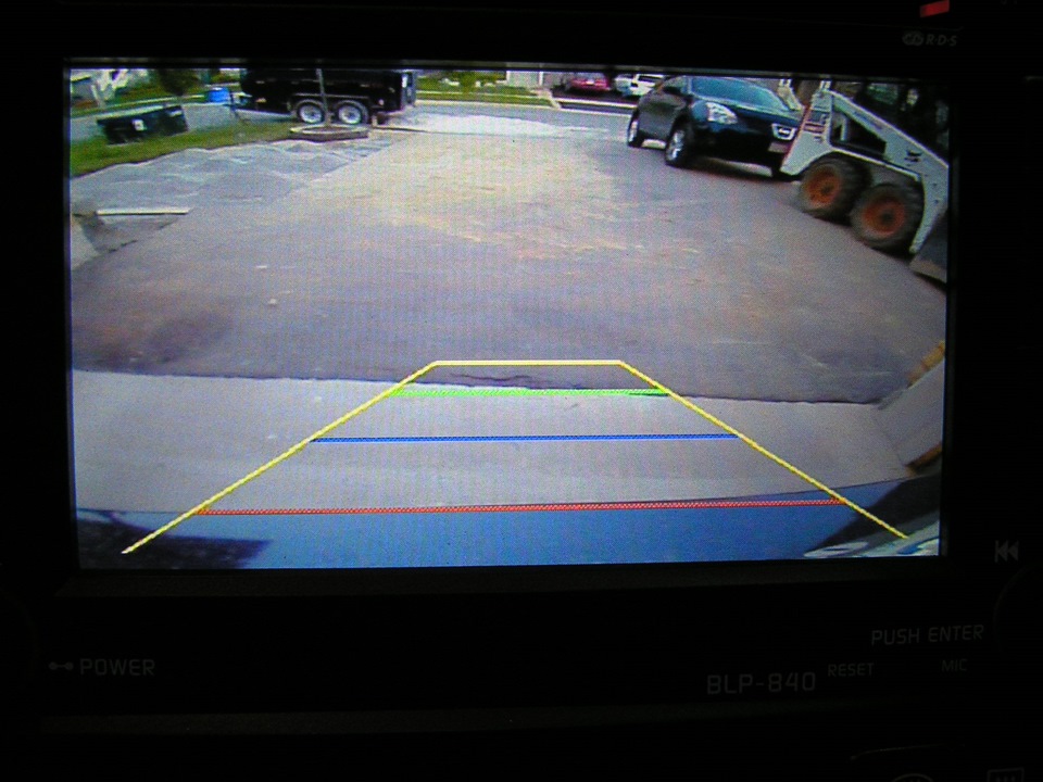

У каждого свои приоритеты и для меня в первую очередь было важно подготовить машину для соревнований, и камера пролежала на полке больше полу года.
На этой недели добрался и до неё наконец -то :)))
Процесс установки был прост:
1. просверлил отверстие для установки самой камеры
2. протянул кабель от камеры в крышку багажника через уже готовое место с резиновым уплотнителем
3. далее просверлил отверстие для выхода кабеля с крышки багажника в сам багажник
4. одел на кабель защитную гофру и уплотнительную резинку, что бы не перетерло во время открывания-закрывания багажника
5. справа есть пустая резиновая заглушка, через неё завёл кабели в багажник
6. подключаем питание камеры ( — с корпуса, + от лампочки реверса)
7. тянем кабель RCA к голове и подключаем его .
На всю работу примерно ушло часа 3 (делал спокойно, без спешки).
Теперь я имею полную картинку сзади при парковке, очень удобно. Головное устройство включает картинку с камеры как только включаешь реверс передачу вне зависимости было он вообще включено или нет.

Камера самая простая?
С широким углом "Waterproof 170°Night Vision Color", я добавил в пост данные по камере
Спасибо, сейчас гляну. Качеством довольны?
Да, лично ОК, когда очень темно и дождь конечно не супер, но в общем у меня нареканий нету.
