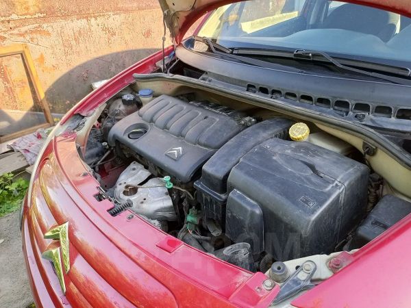

На обратном пути мы остановились ненадолго на парковке в Краснодаре, а когда захотели снова поехать — машина не завелась! Аккумулятор в порядке, реле щелкает… в результате мы потеряли полтора часа на то. чтобы снять и прочухать стартер. Скорее всего залипли щетки, хотя постукивания по нему не помогали. Тем не менее, после снятия и прокручивания напрямую (подвели к нему питание крокодилами) машина завелась и мы продолжили путь, боясь лишний раз заглушить машину.
Но пока с тех пор стартер больше не давал о себе знать.

Была аналогичная вещь со стартером, очень подпортившая кровь в одном из путешествий. Если стартер Валио — то это общая беда. Встречается еще часто у Пежо. Там подгорают контакты. Менять втягивающее (оно ка правило исправно) и сам стартер нет смысла. Для начала можно обойтись ремонтом — подложив шайбу и сдвинув тем самым место срабатывания контакта. В сети на форумах есть детальное описание проблемы и метода устранения.
А там разве реле разборное? Буду признателен за ссылки на фотки…
Народ меняет заказывая отдельно в Эксисте. По моему опыту менять его не нужно, т.к. само оно щелкает (как и у меня было). Дело в другом. Если найду ссылку — кину. У меня это проблема появлялась "на горячую". Можно поиском посмотреть "стартер Валио".
Да, у меня тоже это случилось, когда остановились на самой жаре на солнце…
Потом начинается чаще и чаще… )))
Посмотри плиз, может что скажешь? Неразборное оно… www.drive2.ru/l/4330412/
У меня стартер точно такой же (глянул фотки у себя в компе). После разборки поменяли щетки и поставили колечко-прокладку, которое компенсировало подгоревшие контакты. Делалось все в сентябре. После этого уже и в Испанию на Плюреле сгонял. Если проблема повторится то возможно уже буду менять стартер, а в первый раз колечка вполне хватает.
