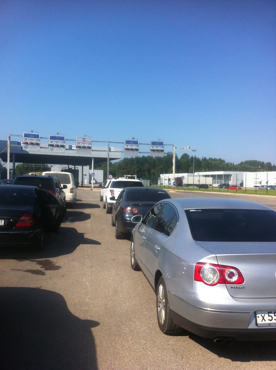

Граница
На полное прохождение границы было потрачено около 40 минут. Необходимо иметь визу (2500р, если делать своими силами), грин-карту (1600р, делается за 5 минут прямо на границе или в любой страховой), мед. страховку (обязательно! на границе спрашивают).

В целом граница проходила очень легко, машину практически не смотрели, спрашивали только мед. страховку из необычного, у курящих товарищей спрашивали про сигареты (официально можно провозить только 2 пачки), неофициально хоть ящик, никто особо не смотрит)
