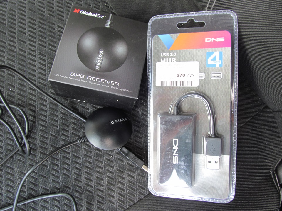

GPS на магните, прилепил к железной стойке слева от бардачка
Общий вид карты, ничего не тормозит и работает стабильно

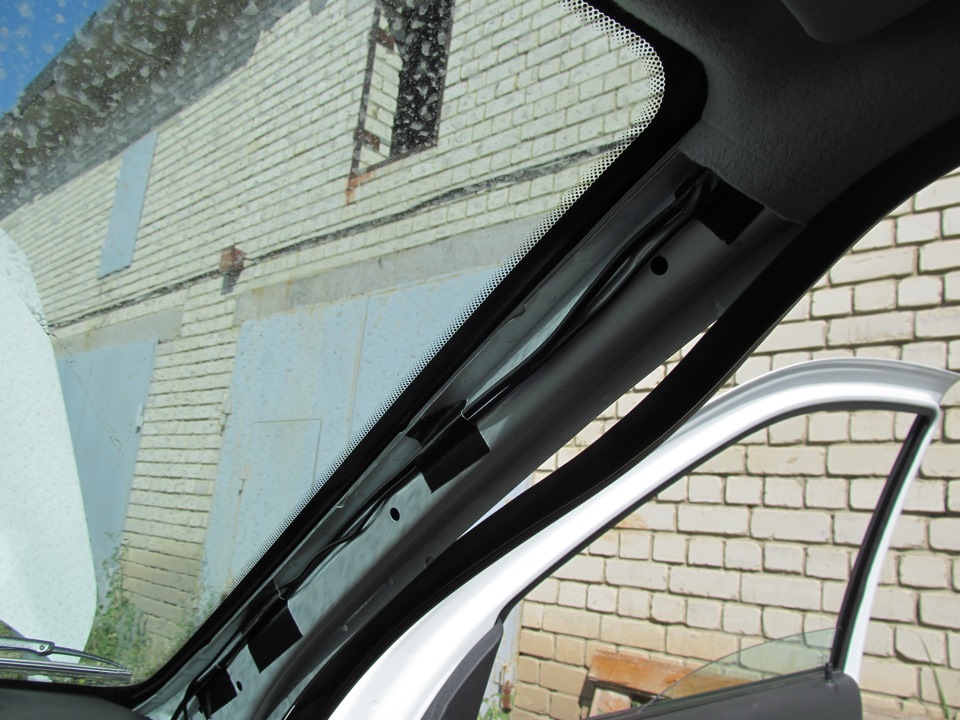

Далее по стойке вместе с проводом антенны
Снял бардачок и поймал этот провод в районе бардачка, и потом до магнитолы протянул

По цене:
GPS-приёмник — 1210р.
Камера заднего вида — 556р.
Разъём для магнитолы — 263р.
USB-хаб — 270р.

Андрей, День добрый! Подскажите, вы в разъём магнитолы поставили разветвитель на 2 USB, в один подключили GPS, а во второй можно вставлять флэшку с музыкой и можно одновременно пользоваться навигатором и музыку слушать?
теоретически можно, но я альтменю не ставил, поэтому у меня так: либо навигатор, либо музыка
Я понял, а зачем тогда вам разветвитель на 2 Usb? Почему просто ГПС в ЮЗБ без разветвителя было не вставить?
у меня на флешке музыка и сама программа навигационная
хаб нормально работает не пропадают спутники при вставленной флешке USB
нет, не пропадают
