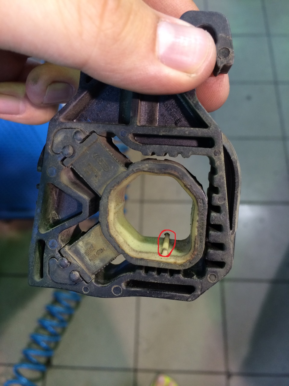

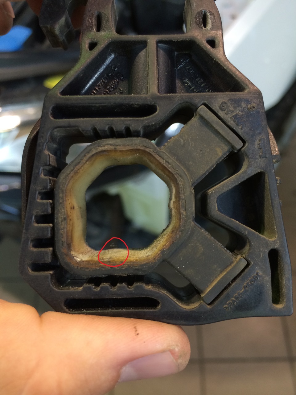

Проблема как и у большинства обладателей Октавии А7,опоры радиатора.
Один раз я уже их менял, звук пропал, но не надолго, буквально на неделю и снова появился, после чего ОД сказали что есть другой способ решения данной проблемы:а именно спиливание одного из зубчиков который находится в самой опоре!
Итог:Все тихо и ничего не стучит)))

Что именно отпилили, покажите как нибудь?
Еще раз взгляни, я красным отметил что и где было!
Понятно, спасибо. Но даже не верится, что это помогает?!
Я сам не верил, но это так!
