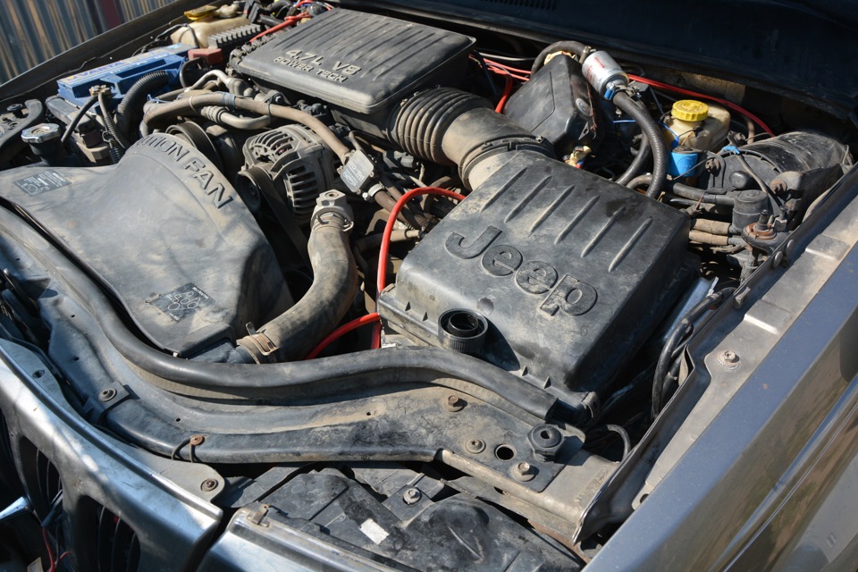

Всех приветствую.Вот и дождался шноркель, часа установки.
Приехав в пятницу на дачу, было решено, ставить, но время на все ошибки было до вечера субботы).
И так, самая легкая часть, и первая ошибка, были в прикручивании хобота к крылу.
По причине того, что машина вжик, а труба от зедки, шаблоном пользоватся было безсмысленно. И тут я допустил косячек, отверстие высверлил больше, чем нужно…
Далее, переходник идущий под крылом, был слишком длинный, пришлось отрезать и спаять, а заодно нагреть, и прижать крылом к корпусу, чтобы принял нужную форму.
далее, снимаем бачек омывателя, и режем отверстие
Отмываем короб вознушного фильтра, срезаем ребра, режем отверстие под новый воздуховод, и прикручиваем его хорошо промазав герметиком.
На старое отверстие герметика жалко, и много) и на помощь пришла монтажная пена.
Пока всё это безобразие сохнет, иду на дачный пруд, рыбку половить.
Ну а с утра собираем…
Теперь надо водрузить на место бачек омывателя, но заливная горловина не дает этого сделать… отпиливаем, приращиваем на герметик и саморезы резиновый патрубок, который в последствии оказался коротковат… но в него был на время воткнут гибкий шланг от канистры, на следующие выходные заменю).
И вот машина готова ехать)
В воскресенье проверил на герметичность… одел на хобот салафановый пакет, машина чуть не заглохла, потом пакет лопнул…
И того, было затрачено 4000 шноркель, два тюбика герметика — 400 р, шланг на горловину бочка омывателя — 120 р, немного мата и часа четыре кувыряния с машиной.
Пока сох герметик, это время не в счет)
Всем добра.

А где можно приобрести переходник который под крылом, а то у меня не комплект(
да отдельно они врядли есть.
можно сколхозить из чего нибудь…
Посути мне только угол нужен, а остальное гофрой пойдет.
Попробую из кональи заколхозить…
или воздуховоды газелевские
бачок омывателя от зедки хорошо встает вместо канистры

Что нравится — всё без колхоза, по инструкции как заводская сборка. Шучу, удачной эксплуатации!
Можно было и по инструкции, но такой стоит 21000 р ))
а шнорк в любом случае колхоз))
Да, согласен конечно, если руки с нужного места растут, то можно прилично сэкономить, когда сам делаешь, то и приятней эксплуатировать.

я себе от наварры наверное ставить буду, лопата от зэда большая (широкая) буши не влезут ;)
Привет! Не ставил от навары?
Нет пока, руки не доходят )))
летом буду морочицца
Не думаешь, что будет узковат для наших двигателей?
DarthYodda
А ты его купил уже? Если да, то можешь замерить диаметр отверстий на впуске, выпуске, посередине? Если там есть хотя бы 60 мм, то имеет смысл ставить. Если 50, то смысла в таком шноркеле, конечно же, нет.
не купил, мерил у брата ниссановода, не маленький он поверь, и их дизель дышит не меньше нифига…
Если будет возможность, замерь шнорк, пожалуйста. Сам вживую не держал, смотрится он хорошо и компактно. Но Емрах говорил, что душит двигатель, поэтому снял.
