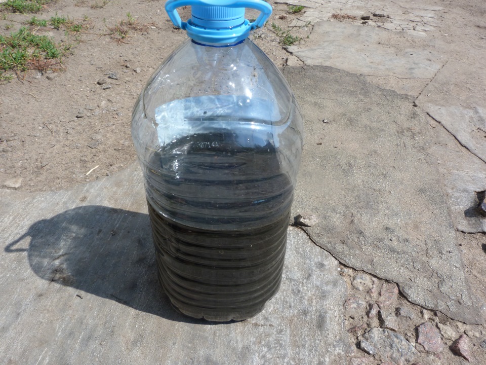

• Берём тазик или баклажку 5 литров- у кого что есть (держим её рядом с собой)
• Берём шестигранник на 8 и откручиваем сливную пробку поддона, в масле обязательно все руки будут =))
• Смотрим, нюхаем масло — у меня масло чёрное с запахом гари – это плохо и к тому же у меня его гораздо меньше нормы было. На глаз слилось литра 3.5 ну плюс в гидроплите ну литр/полтора наверно и полтора/два литра в самой коробке осталось – итог у меня не хватала 2- 2.5 литров – это очень много и очень плохо. (за двое суток столько слилось)

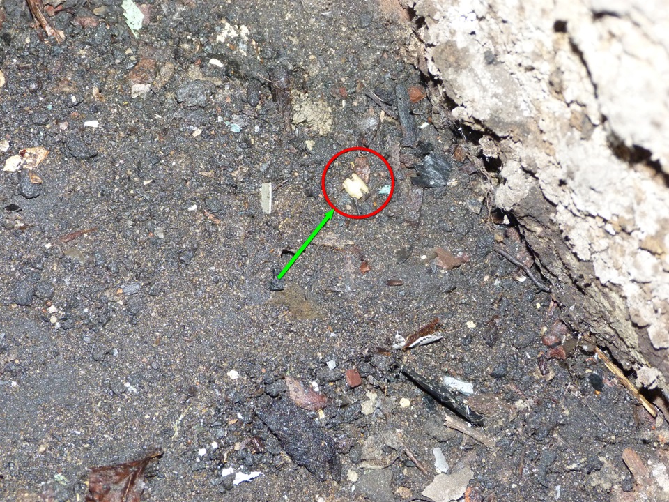

• Смотрим на магнитики, есть стружка – тоже плохо и чем её больше тем хуже (поддон такой грязный потому что был на улице пару дней потом я его конечно помыл с магнитиками, всё из-за этих болтов которых я два дня ждал )

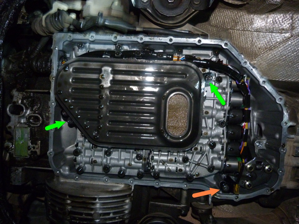

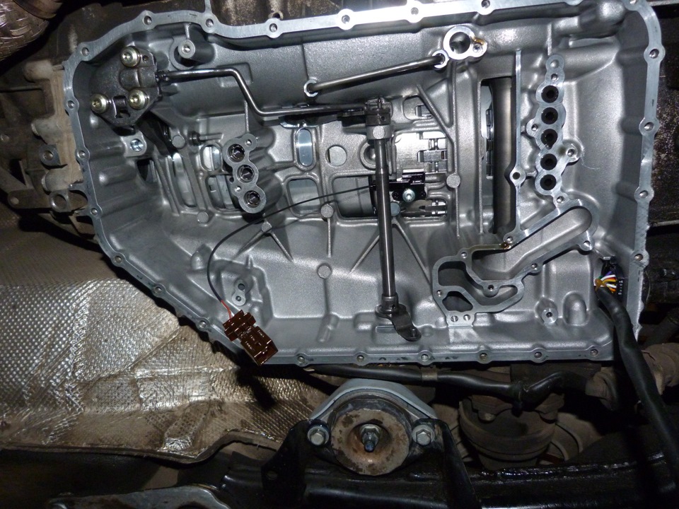

• Далее видим картину:

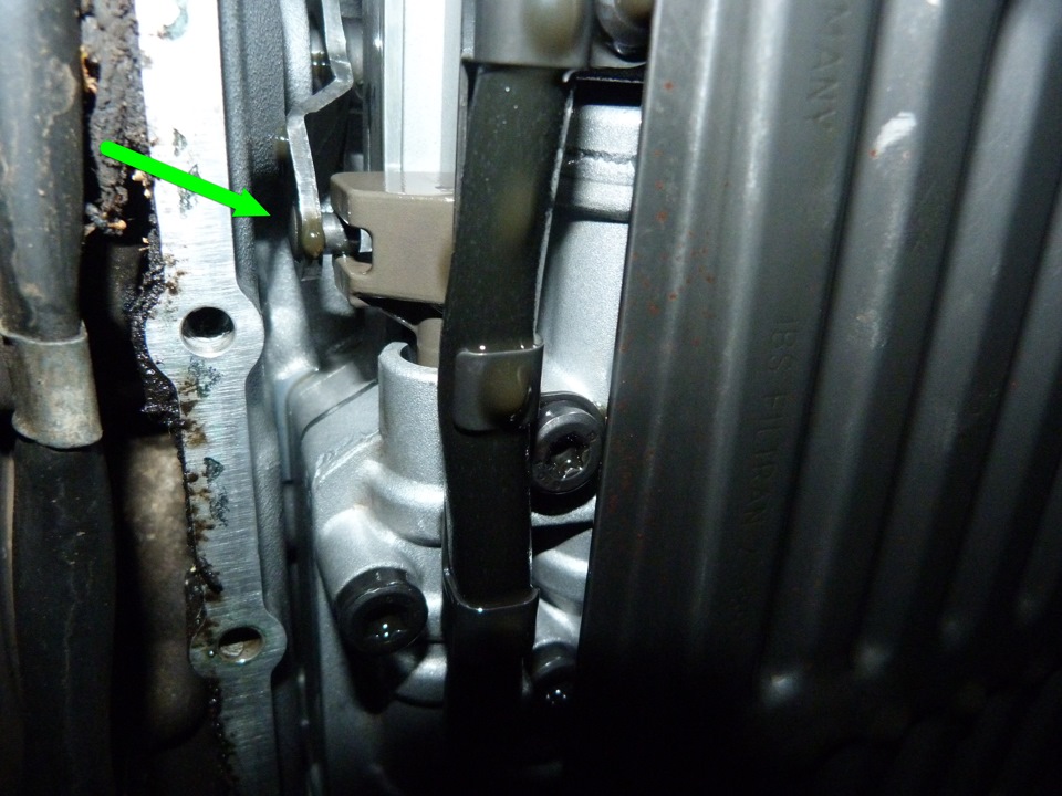

• Внимание смотрим сюда и не забываем при сборке поставить обратно!
• Откручиваем фильтр, датчик, снимаем фишки проводов и сразу снимаем провод с крепежей ! ! Я не осводил сразу провод с крепежей — и мне пришлось это делать держа «не лёгкую плиту!» Лучше с кем ни будь её снимать – для подстраховки, к стати в ELSE написано если у вас упала плита при её снятии – можете выкинуть её =))

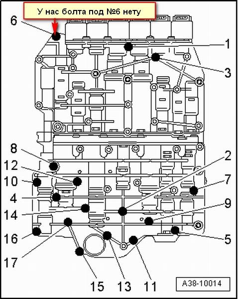

• Откручиваем гидроплиту согласно схеме в обратном порядке от 17 до 1 (болтика под № 6 у нас нет, поэтому я вычёркиваю его). Схему советую распечатать!
• Но мне жуть как неудобно было работать с этой схемой, поэтому для вас сделал более наглядную схему:

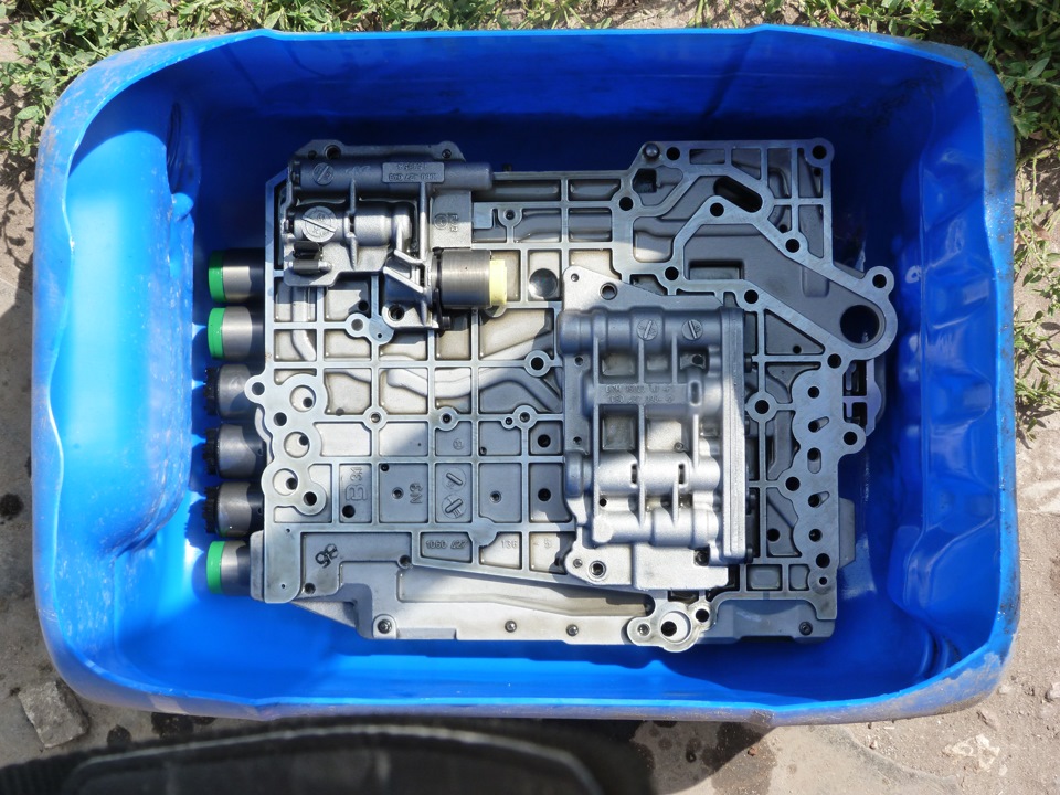

• К стати вот такая 20л синяя канистра идеально подходит по размерам для чистки:

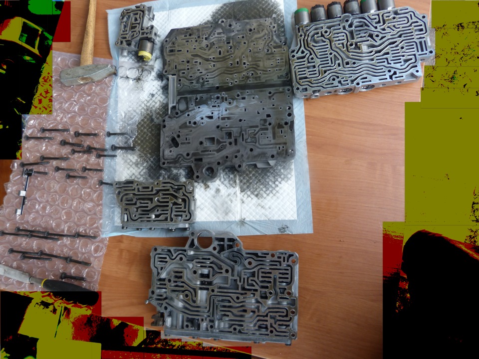

• Далее раскручиваем 1-ю часть плиты . Тут хочу обратить ваше внимание на то что часть болтов которые мы будем откручивать держат нижние две части плиты (на фото выше 1-я часть где жёлтый клапан, 2-я часть побольше которая), т.е. когда мы всё открутим не удивляйтесь что две нижние части тоже будут раскручены. Да, ОЧЕНЬ ВАЖНО! Та часть плиты где жёлтый клапан – не бегите её мыть как я… там находится очень маленький пластиковый жиклёр – ни в коем случае не потерять!
Я если честно пользовался отчётов в котором не было вобще ни слова про этот жиклёр – соответственно он у меня оказался в солярке и был с ней вылет, долгие поиски ночью и я его нашёл, радости было столько – как будто миллион нашёл =))
• Отвлеклись, снимаем первую часть плиты, болты там разного размера я выделил на фото какой куда, длинные болты как раз держат и нижнюю плиту.
• Далее вторая часть плиты, на фото выделено зелёными кружками те болты которые держать нижнюю часть плиты, ту где жёлтый клапан

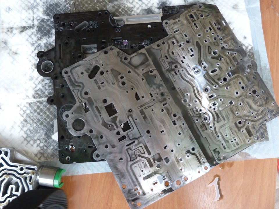

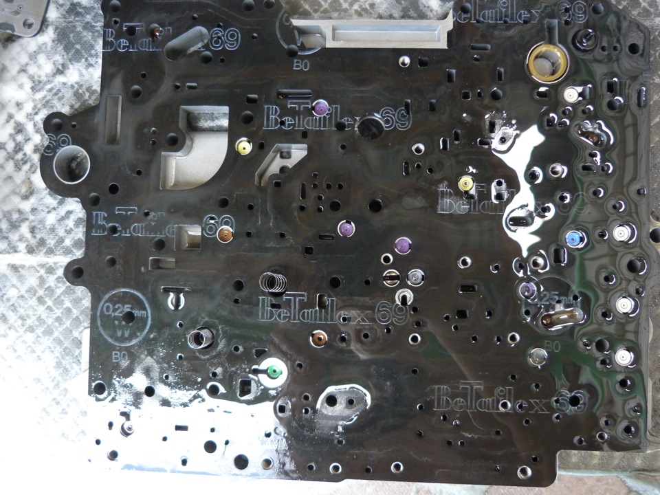

• Видим такую картину, тут ВНИМАНИЕ не спешите! Не в коем случае не поднимайте пластину (ну если уж поднимите не беда, ниже у меня будет схема куда какой жикёр лепить)! Жёлтой стрелкой указан (пусть будет штырёк – не знаю я правильного названия) на нём мы будем вертеть пластину, красной стрелкой указано направление, проще говоря поворачивайте пластину на том штырьке против часовой стрелки.
• Осторожно! тут две пружинки – у меня одна вылетела, придерживайте их пока крутите пластину. На фото я показал где у меня вылетела пружинка, осторожно там есть рядом и вторая!
• Сняли пластину и вот такой вид нам открывается.
Внимание! Вот эта чёрная прокладка — осмотрите её очень тщательно или замените. Если она жёсткая — меняйте, если у неё есть малейший дефект ввиде трещины где-то — то тоже меняйте, если вы её ударили случайно и остался от этого след ввиде канала — тоже меняйте. Так вышло что мне спустя два года пришлось ещё раз залезть в коробку, так вот- как раз эта прокладка была треснута — это мой был косяк что я в первый раз её не проглядел, причин из-за этой трещины могло быть масса — смотря где трещина, могло стравливаться давление, могла быть вибрация по кузову от коробки — всё что угодно могло быть.

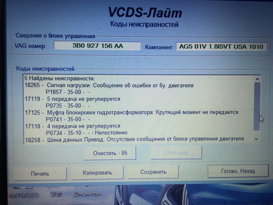

Здравствуйте, подскажите, такая проблема возникла с Акпп :
При включении D начинает трогаться только с 3500 4500 оборотов, а режим R с 4000об, и иногда полоса PRND432 горит одной сплошной. И загорается надпись на приборке Stop.
По идее должна быть ошибка через диагностический шнур, чек может и не гореть.

Почитал слегка про ошибку 17125 — вобщем на сколько я понял — ни чего хорошего… но как ты писал иногда горит полоса PRND432 — будем надеяться что дело в электрики, если нет — то надо ремонтировать гидротрансформатор — это не дёшево вылезет… Обратись на форум passatworld.ru/forum.php там люди более опытнее.

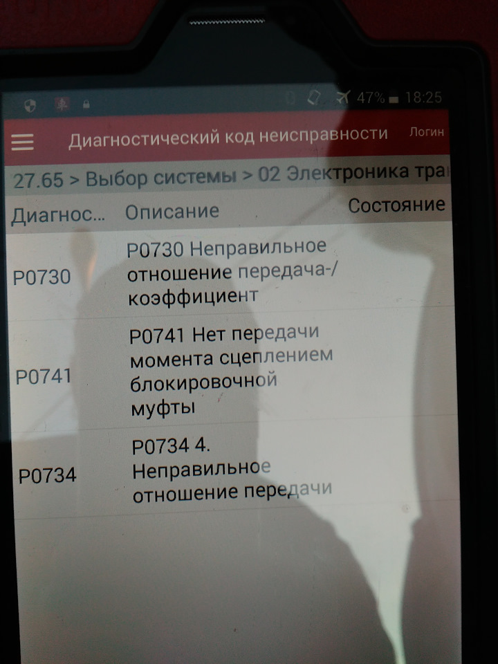

При таких ошибках поможет промывка плиты замена регулятора давления масла? Пассат б5+ awm 2002г. Американец.
Ну ещё раз отмечу что я не специалист, но теория моя такова что если есть какие-то ошибки по АКПП то промывки тут уже врятли помогут… Обратись на форум passatworld.ru/ опиши свою ситуацию в разделе "Все проблемы с АКПП В5-В5+ решаем ТУТ!" там люди более опытные — они подскажут. И номер АКПП им напиши.
Timur915
нет у тебя буксует гидротрансформатор — под замену его
если не пошло дальше и не буксует главная передача уже
пусть на сто где диагностику делали проверят температуру масла в коробке
если больше 80 градусов — у меня для тебя хорошая новость)
Не понял, какая новость? Снял поддон на магнитах полно стружки Бублик приговорили к реставрации купил регулятор давления масла комплект прокладок думаю промыть гидроплиту и собрать Надеюсь поможет
промывка гидроблока никогда не помогает, все что может помешать работе гидроблока задерживает фильтр
) тут объясняют как работает вакуумный тест и какие бывают протечки в гидроблоке
если вся остальная гидравлика в норме — фрикционы, стальные диски, уплотнения поршней, маслонасос и ве равно остаются пинки, рывки, и проскальзывания — это 100 износ гидроблока, а это либо расточка изношенных клапанов либо замена отдельных блоков, клапаны плиты (не соленоиды) проверяются вакуумом со специальным инструментом
