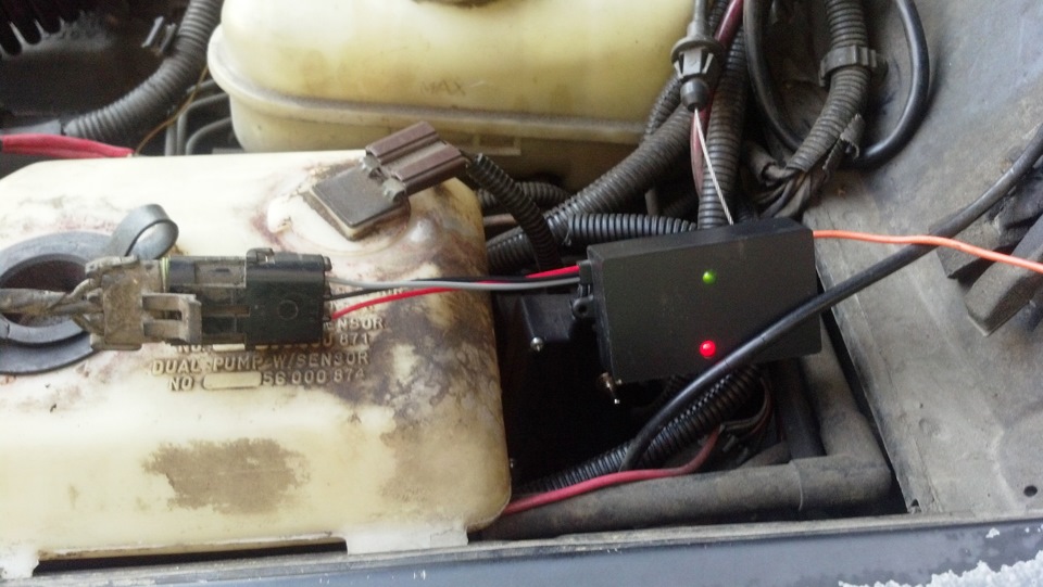

Итак долго не доходили руки доделать, но вот случилось.

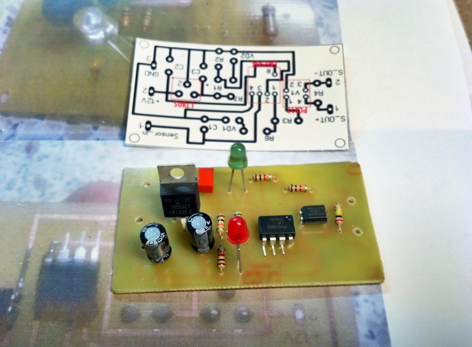

Схема перехода спаяна была давно:
Запчасти на фото: CS111

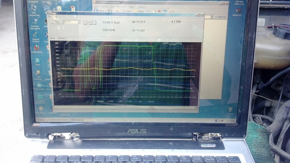

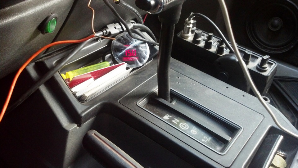

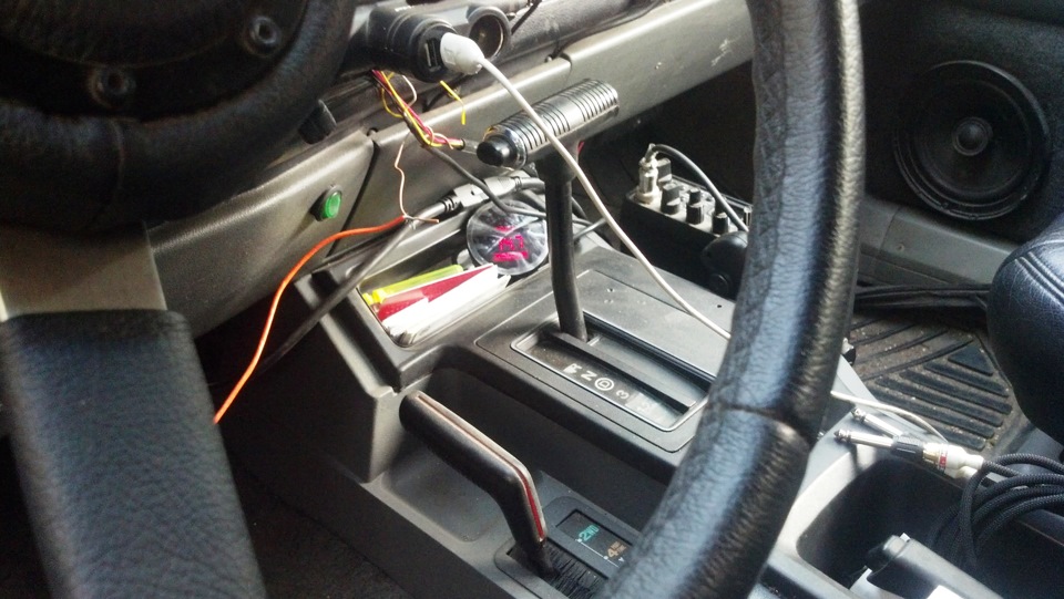

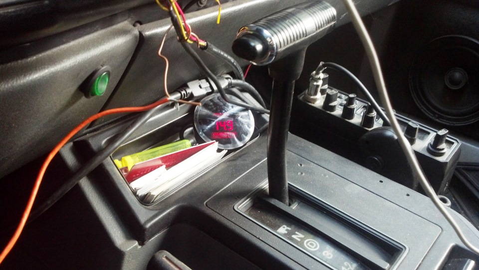

Сегодня собрался и подключил. Самым затыком — было собраться и поднять провода от родного лябда-зонда наверх (для удобства).
Ну как-то вот так все выглядит. Все пока в навесном режиме, но свою задачу выполняет.

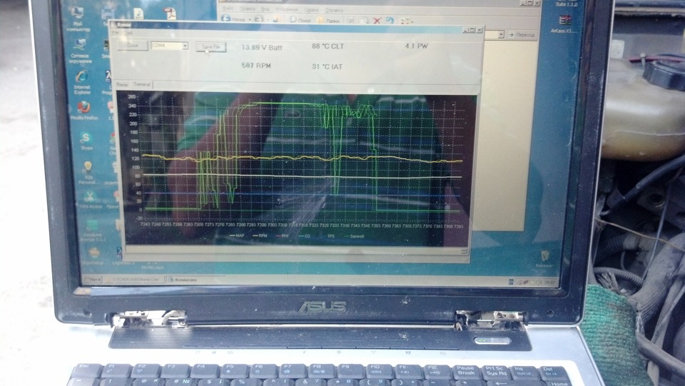

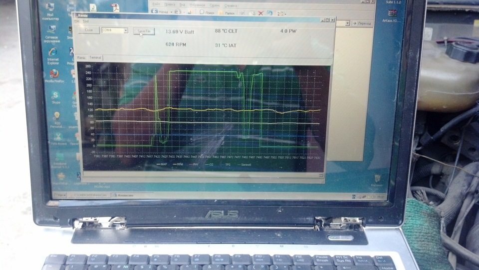

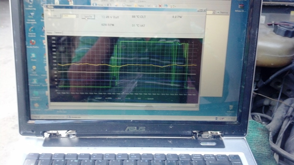

Сейчас поезжу — скажу как это ездить с работающим лябда-зондом на Renix.
Комментарии 2
Итак расход по трассе 13 литров, при скоростях 110-130 км.ч. и обгонах на кикдауне.
