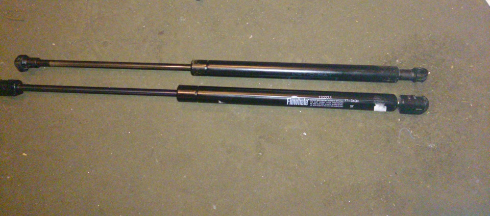

Давно хотел поменять, тк родные практически умерли. Если два еще держали, то сняв один, второй уже не держал. Седня выдалась более-менее свободная вторая половина дня, снял один, и пошел в магаз подбирать. После часа примерок и подборок, нашел подходящие. Вроде от ВАЗ 2112, но не уверен, не смотрел на применимость. Нашел с усилием 320Н, это как оказалось ну ооочень дохрена. При установке двух таких, стекло закрыть ооочеь проблематично, тяжело. Встал без каких либо переделок. В итоге было решено один оставить старый, а один новый. И открывается на ура, и стекло держит. Второй оставил в запас))) Итого, цена вопроса за один 230руб (это против 1500-2000 родного, или аналога).

а кто знает какой номер от самого амортизатора двери а не стекла?
я 320Н поставил на саму дверь багажника. Даже для неё немного многовато, хотя я уже привык)
Точно, второй на дверь примерю)))
