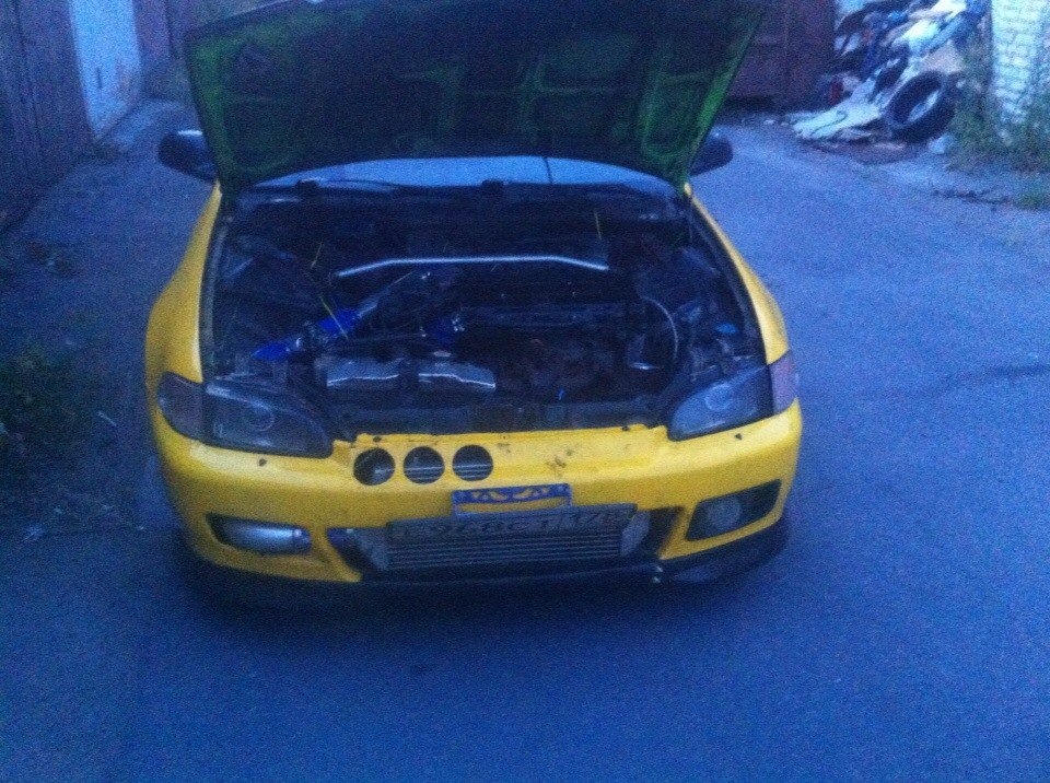

теперь все собрано и готово к запуску
заливаем новое масло в мотор, прикручиваем фильтр
заливаем антифриз
для начала нужно открутить нашу маслоподачу от турбины, и налить в нее масло, прокрутив руками крыльчатку
потом прикручиваем на место, снимаем разъем с трамблера, и крутим машина на стартере пока не погаснет лампа давления масла на приборке
далее опять откручиваем маслоподачу и проверяем есть ли там масло
если все впорядке, закручиваем на место
можете подсоединять трамблер и заводить

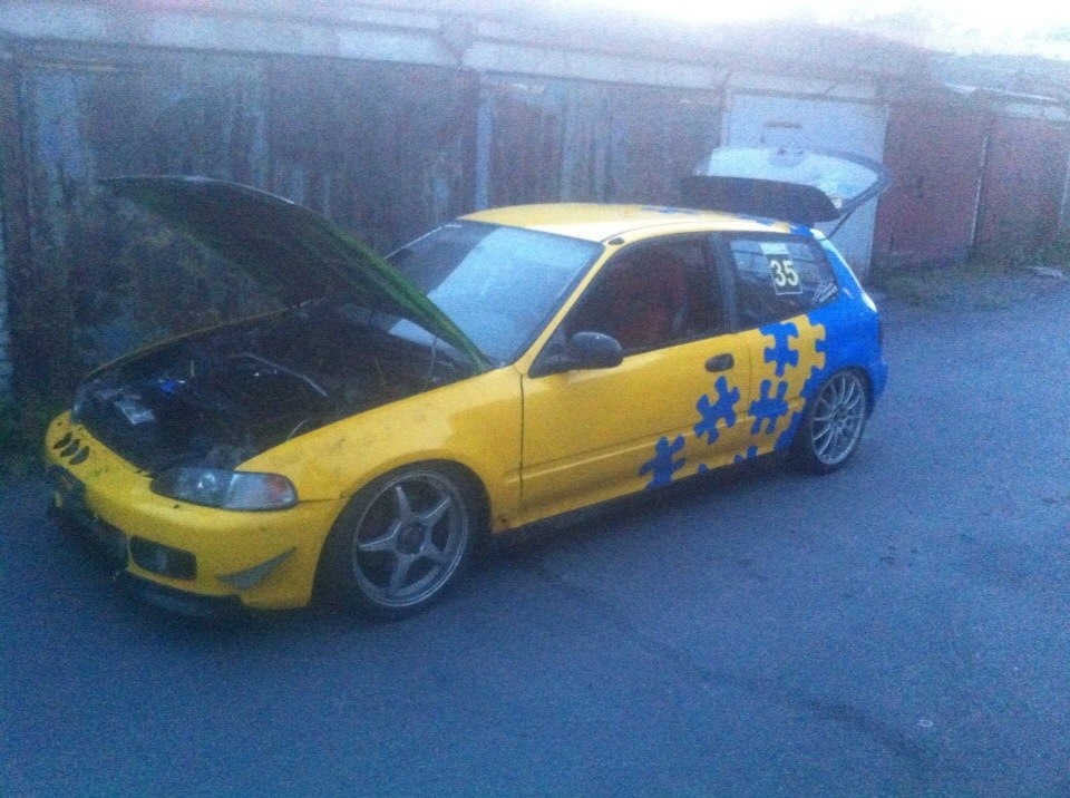

фото, на которых еще видно мои новые 17 колеса)) жаль только 3, одно другое, но тоже 17))
зачем? подумал что так будет меньше букса
на них буксует только на первой, и немного на второй, так что доволен
также еще установил стаб наконецто, дабы машина была постабильней
