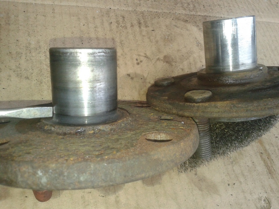

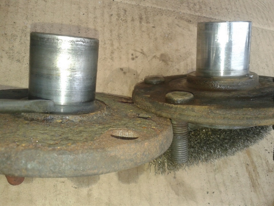

информация будет полезна для владельцев митсу лансер кольт 95-2003…для этого лучше подходят ступицы от митсу аутлендер это без переделок но так же можно использовать ступицы от галант америка 1999-2004 митсу эклипс 1999-2004 и галант вр-4 но с небольшой доработкой …разница видна на фото …придется вытачить небольшое кольцо…

Привет. С Новым годом. По снимкам ничего не понял. Можно нагляднее?
все что есть …остальное при встрече)))
как то сумбурно.
очень интересно! все правильно делаешь друг!, на 5х114.3 на много легче и дешевле и выбора дисков больше, чем на 4х100, , по своему опыту говорю)), после твоей статейки призадумался, очень даже)) а на мой (5-ый лансер) подойдет от аутлендера, не в курсе?, с нетерпением жду продолжение.
я думаю можно попробовать …должно подойти
