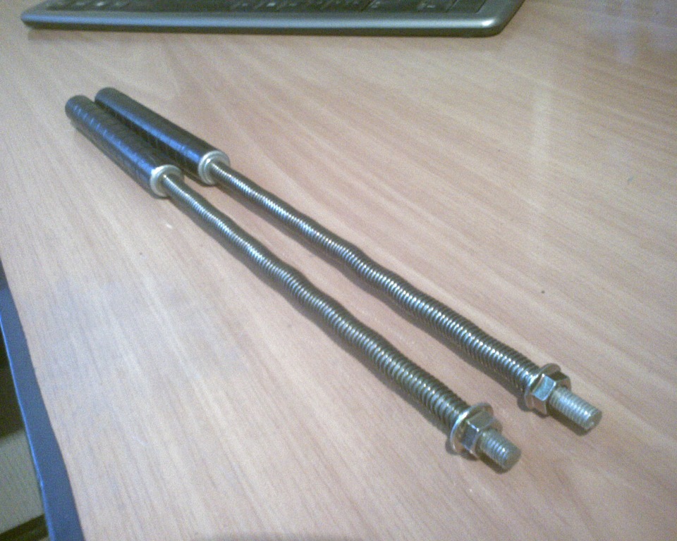

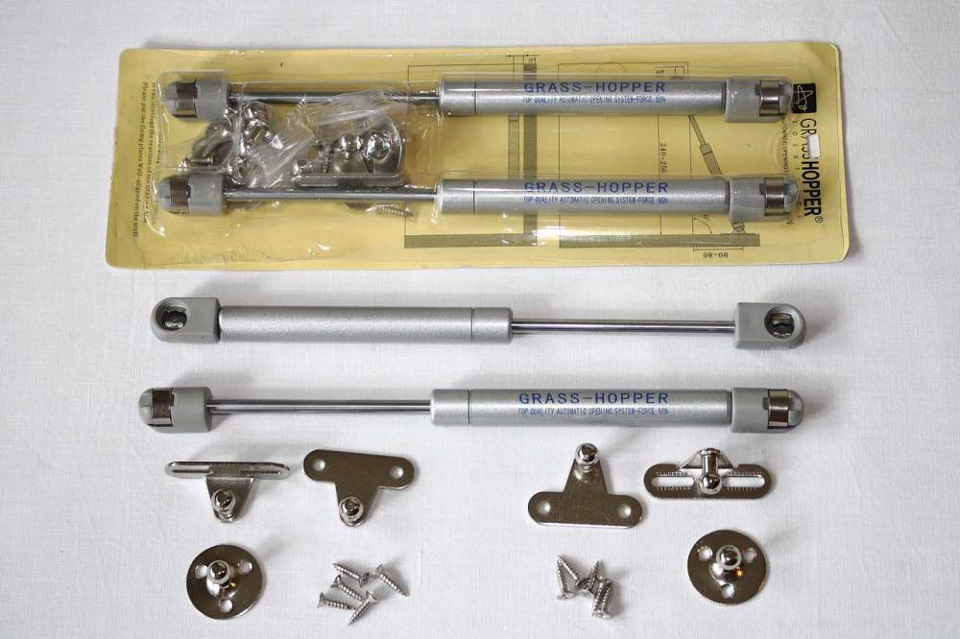

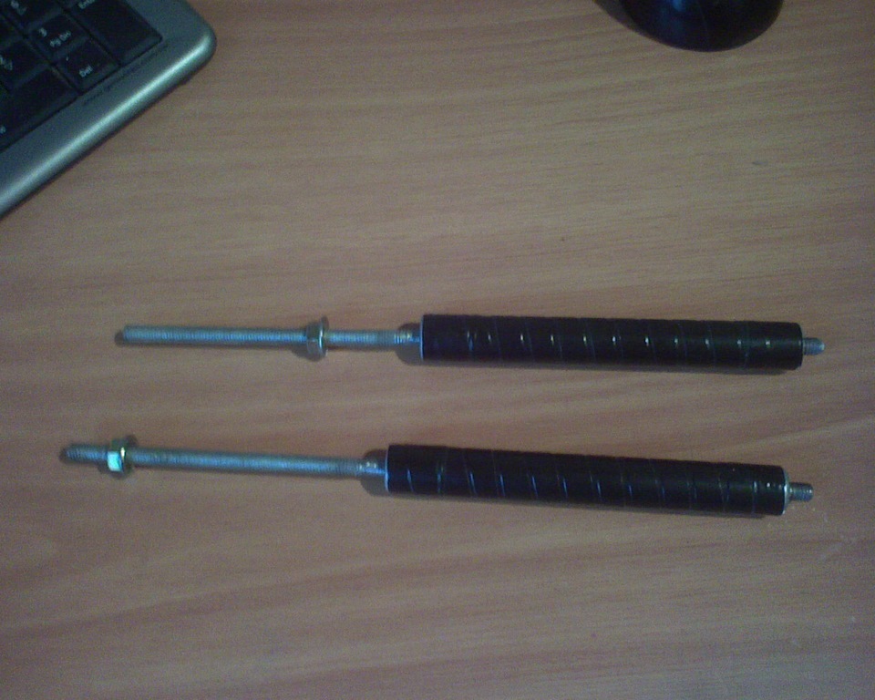

Год назад купил пару мебельных газовых упоров (50 N) дабы приспособить их для плавного открывания крышки багажника.
Сразу столкнулся с проблемой нехватки длины упора для крепления в уже имеющиеся отверстия. Проблему решил легко — нарастил шток, приварив болт М6 нужной длины и отпилил шляпку.
Всё прикрутил, всё замечательно работало, плавно и с нужным усилием, НО настала зима, и газовые упоры "выветрились", вообще перестали поднимать ((

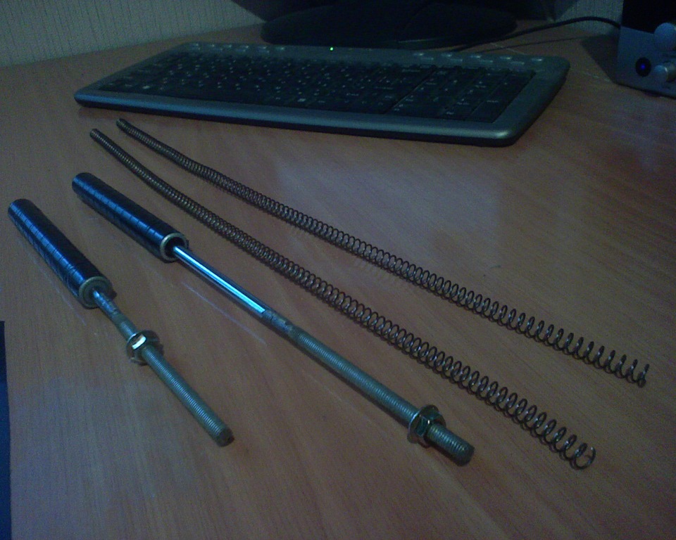

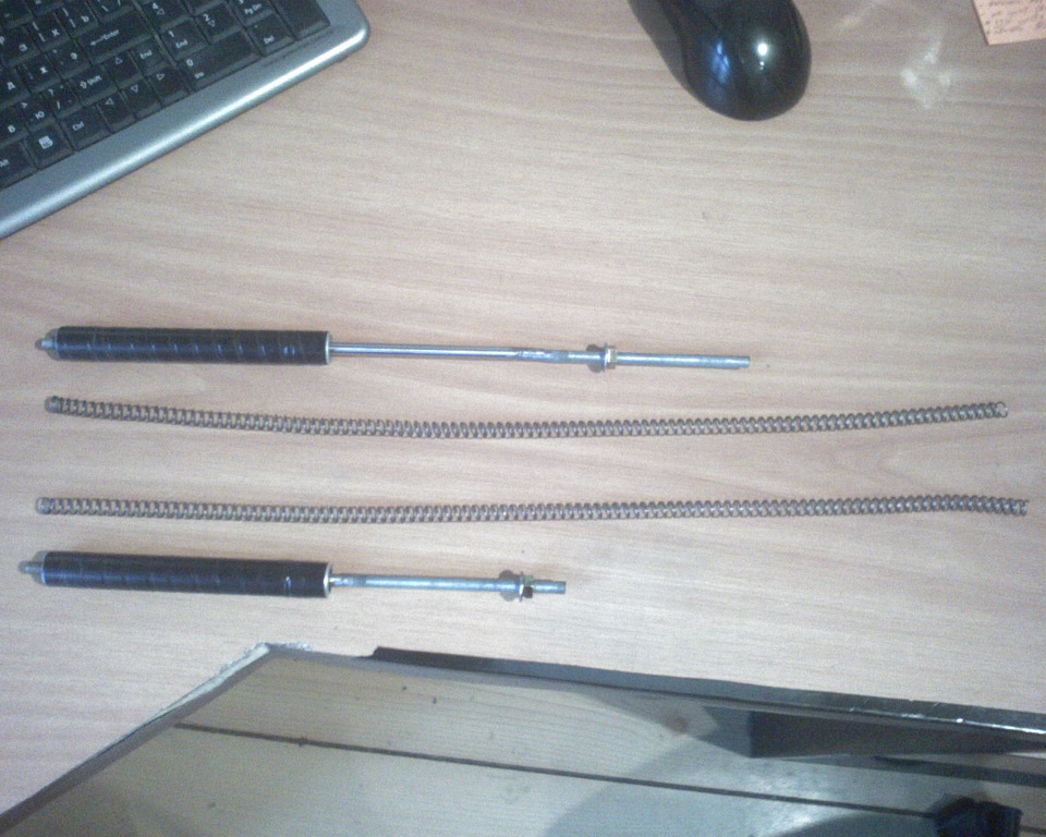

А на днях у супруги сломался зонт-автомат, намертво заело механизм выдвижения. решил попробовать разобрать его, хуже ведь уже не сделаю. И тууууттт из него как выстрелит основная пружина. Через всю комнату пролетела )))

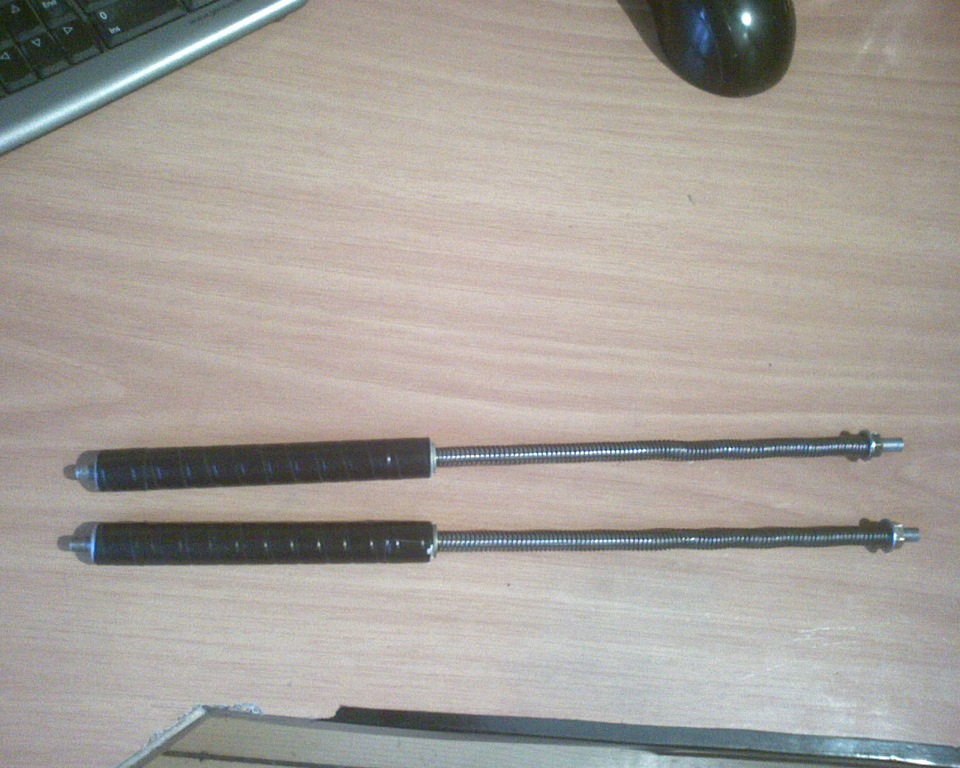

Вобщем пружина эта и оказалась недостающим звеном в переделке пустых газовых упоров в пружинные амортизаторы )))

А не легче купить оригинальные упоры и забить болт на такой странный колхоз?250 рублей, поставил, и забыл.
оригинальные упоры слишком жесткие и выдавливают крышку . мне было проще эти до ума довести
Crownvlz
Эммм… не подскажете ОРИГИНАЛЬНЫЕ ГАЗОВЫЕ УПОРЫ для 21099? А то кроме колхоза ничего в голову как-то не лезет…
И как они себя ведут? Полет норм? Заинтересовало.
вообще красота. всё работает как надо.
Тоже надо искать пружины и мутить.
щас на улице -20 и открывается вообще довольно презентабильно, медленно так, как от электромотора ))))
